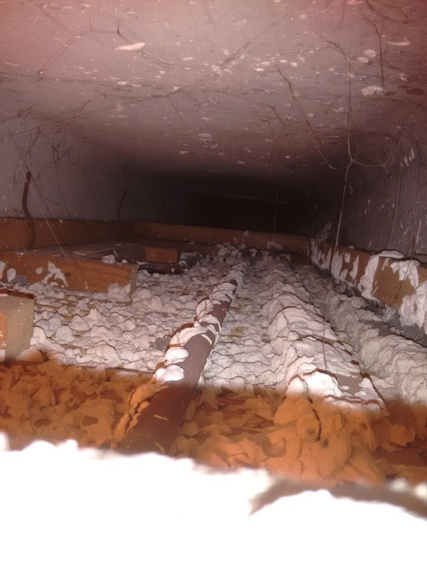

ich hab das Problem das meine Wohnung teilweise bis zu 27 Grad im Winter
hat, wegen der gemeinsamen Hausheizung.
Nachdem die Heizung deswegen 5 Grad runter gedreht wurde und ich dann
"nur mehr" 26 Grad hatte, haben sich andere Parteien sofort über zu kalt
aufgeregt.
Haus mit 15 Stockwerke.
Ich weiß nicht wie man 26 Grad als zu kalt empfinden kann.
Jetzt hat es draußen teilweise 0 Grad, aber das Fenster dauernd öffnen
ist nicht so wirklich möglich weil dann ist die Luftfeuchtigkeit unter
20% nach kurzer Zeit.
Deswegen wohl das nur  berühmte Stoßlüften im Winter.
Was wäre den eine Lösung, die Kälte nun reinzubekommen?
Ich dachte an einen Wärmetauscher, Schlauch raus, Fenster abdichten und
hoffen es tut sich was.
Ich habe auch von mobilen Klimaanlagen gelesen, die bei Ansaugung von
kalter Außenluft fast kein Strom verbrauchen, weil ja kalt.
Machen das alle so, oder braucht man dafür eine spezielle?
Einige Tage zu warm im Sommer ist ja noch tolerierbar, aber im Winter in
sowas wie ein dauerüberheizten Wohnung wegen Corona homeoffice machen
nervt schon langsam.
Hätte hier jemand eine Idee?

von Sven (Gast)
Heizkörper sind alle aus und kalt, natürlich.
Keine Ahnung wie das möglich ist.
Hatte lange Zeit Luftfeuchtigkeit unter 20% ... absolut unschön, sonst
würd ich das natürlich einfach so lassen.
Halsentzündung, verstopfte Nase, etc. eigentlich andauernd dann.

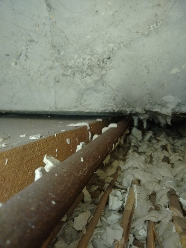

von Ich (Gast)
Wie sieht denn mit den Rohrleitungen aus? Verlaufen die zufällig
unisoliert in den Sockelleisten?

von A. S. (Gast)
Wenn Du 27° in der Bude hast UND Fenster auf UND Heizung kühl, dann
kommt die Wärme irgendwo her. Mit der Hand (oder Oberlippe), noch besser
mit IR-Thermometer (obwohl da die Fehlinterpretation zu groß ist) oder
Handy mit IR-Kamera schauen, wo die Wärme her kommt: Nachbarwand, Decke,
Boden, Verlauf der Heizleitungen, ...
Mit dem Ergebnis hier melden.
von Sven (Gast)
A. S. schrieb:
Nachbarwände haben ca. 24 Grad, außer die Außenwand, die hat 22,5 Grad.
Heizungsrohre haben 26 Grad abgedichtet, 48 Grad an nicht bzw. schlecht
abgedichteten Stellen.

von (prx) A. K. (prx)
Sven schrieb:
> 48 Grad an nicht bzw. schlecht abgedichteten Stellen.
Selbst ist der Mann: Dämmstoffwickel besorgen.

von Maik .. (basteling)
Hört sich für mich nach Einrohrheizung an.
Da wird aufgrund der Reihenschaltung der Heizkörper (Montagekonzept zur
Rohrmaterialeinsparung in den 60gern vor der Ölkrise) mit deutlich
höherer Vorlauftemperatur gefahren, damit auch der letzte Heizkörper in
der Reihe noch ausreichend temperatur bekommt.
Und die Leitungen heizen dann auch noch ordentlich mit, selbst wenn die
Heizkörper alle zugedreht sind, da immer noch Wasser vorbeiströmt, da
alle Heizkörper einen Bypass haben.
Meist gibt es aber irgendwo ein Hauptabsperrventil für die Wohnung, das
den Gesamtdurchfluss stoppt. Da wurden z.B. gern kleine immer heizende
Sockelheizkörper im Flur und Bad verbaut. Ggfs. dort dann die Wohnung
abstellen, aber dann den Frostschutz anderweitig sicherstellen.
