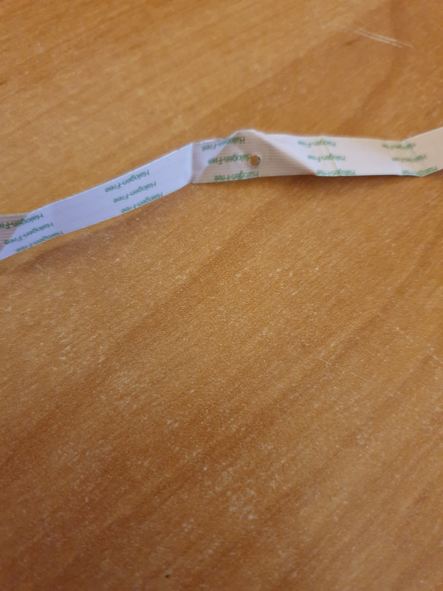

Hallo Freunde, Ich habe ein Problem. Ich suche gerade Ersatz für ein ffc Kabel fpr meun Sony Netbook. Es ist das Flexkabel vom NFC Chip. Dieses ist gebrochen und ich muss es ersetzen. Im Prinzip ist es ein 15 Pin mit 0,5mm Abstand und 8mm Breite und 10cm Länge im Typ B ( Gegenseitig). Soweit so gut, nur kann ich mur absolut keinen Reim daraus machen, das Sony ab Werk dieses Kabel mittendrinn anscheinend "gelocht" hat. Ich habe ein Foto angehängt. Kann sich irgend jemand erklären was das soll? Es ist definitiv so ab Werk gewesen. Zweites Problem ist, weiß zufällig jemand ob Sony da was codiert oddr mit den Pins was veranstaltet damit nur deren originale verwendet werden können? Falls ja, das wäre blöd denn ich habe beim Ersatzteil Lieferanten was gefunden, aber das wird nicht mehr geliefert. Kann mir jemand weiter helfen, wie ich ein Ersatzkabel bekomme? Es ist für ein Vaio Multiflip SVF11n1l2es. Ich danke euch jetzt schon für eure Hilfe...

Michael schrieb: > Dieses ist gebrochen Da hast du eine Schraube durchgedreht... > Es ist definitiv so ab Werk gewesen. Wir suchen ja nicht den Schuldigen, sondern ein Ersatzkabel. Aber wenn es ab Werk so war, dann hast du ja noch Garantie drauf. > und ich muss es ersetzen. Die teure Art: https://www.esskabel.de/konfigurator/ Die billigere Art: https://www.google.com/search?q=Vaio+Multiflip+SVF11n1l2es+defekt
Bearbeitet durch Moderator
Hallo Lothar, aber an der Stelle wo das Loch ist, ist wirklich keine Schraube nicht mal in der Nähe. Ich weiß es ist komisch, aber der Bruch ist an einer anderen Stelle. Ich weiß es auch nicht, aber wenn du bestätigst, das das keinesfalls so gewollt oder üblich ist, dann muss ich mir beim Ersatz keine Gedanken machen und habe eine Sorge weniger. Hab Dank für die Links, bei der billigen Variante die ich vorziehe finde ich aber leider nichts außer Tastaren, Displays etc. Gruß

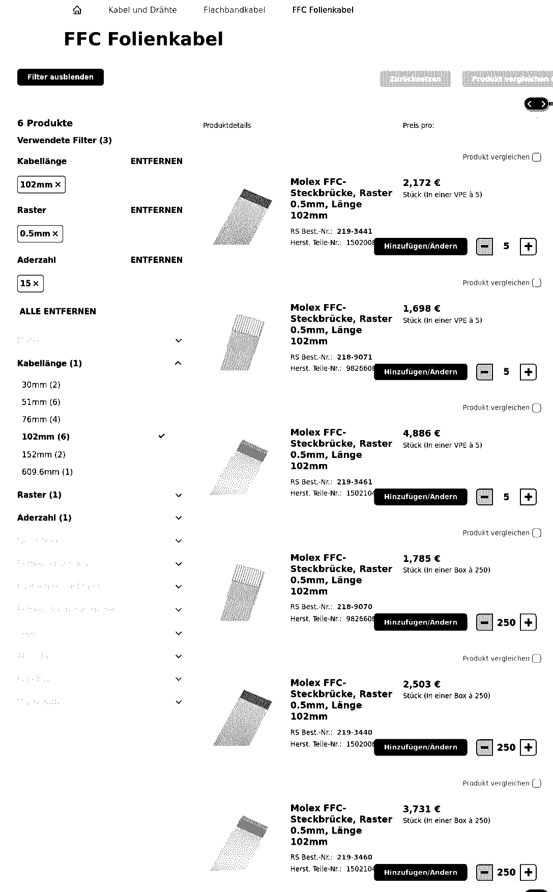

Für solche Fälle haben die Händler mehr oder weniger brauchbare Suchfunktionen. Hier Kabel mit 15 Adern und 0,5mm Raster von 10 cm Länge von RS Components. Mouser und Digikey haben ebenfalls halbwegs brauchbare Funktionen, Conrad und Reichelt taugen eher als schlechtes Vorbild. Auf dem Foto sieht es etwas länger aus und der Drehsinn ("Typ B ( Gegenseitig)") ist hier noch nicht genannt. Teilweise sind das 250 Stück-Packungen oder man muss mindestens 5 abnehmen.
Bearbeitet durch User
Einzelstueckzahlen von FPC-Kabeln kann mann bei R&S kaufen. Aber 15 kommt mir mal komisch vor. Es muesste ja wohl etwas geradzahliges sein...
Flip B. schrieb: > https://lcsc.com/product-detail/FFC-FPC-Connect-Cables_Shenzhen-Kinghelm-Elec-KH-FFC-V0-5-15P-100MM_C2919697.html > ich zähle auf dem foto 15 leiter, darum habe ich auch dieses 15polige ffc verlinkt.
Man muss da etwas aufpassen. Es gibt da flexiblere (so wie das abgebildete), die sich ähnlich dickem Papier auch gut knautschen bzw. in Leiterrichtung zusammenrollen lassen und deutlich starrere, die man eigentlich nur knicken kann, um die Richtung zu ändern.

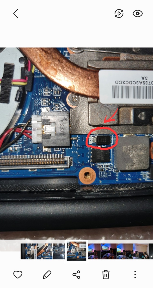

Leute, ganz große Scheisse! Ich bin völlig im Arsch! Ich hab n bisschen damit gearbeitet heute. Auch ohne nfc Ribbon läuft der ja. Nunja, auf einmal sehe ich die Kamera intern ist weg. Hmmm Code 45 also kein Strom. Hui denke ich, ziehe das Display Kabel am Mainboard, steck es wieder rauf und Flutsch Display Schwarz. Nix geht mehr. Notebook bootet ganz normal aber das Display hats zerissen. Meine Fresse was is das für ein Pech? Auch Kabel? Digitizer? Panel? Ich hab das auf gemacht und das LCD Kabel am Panel auch nochmal neu gesteckt...nix. Verdammt! Ich hab das Anschlusskabel aufm Mainboard in Verdacht. Das hatte schon mal mit Wacklern Ärger gemacht. Da hat neu stecken geholfen. Außerdem ust die Kamera am Panel und bekommt sein Signal auch über den 30 Pol Stecker aufm MB sein Strom
Achso, über HDMI gibt es auch kein Bild. Komisch aber, ich sehe deutlich wie der bootet die Festplatten led zeigt aktivität und lädt
Michael schrieb: > ich, ziehe das Display Kabel am Mainboard, steck es wieder rauf und > Flutsch Display Schwarz. sollte man nie unter Spg. machen. Da kann ruckzuck ein Kurzschluss passieren. Suche nach einer SMD Sicherung in der Nähe des Steckverbinders. Mache Tablets haben das.
Hallo Thomas, Ja, das könnte gut sein. Ich habe so langsam auch das Motherboard in Verdacht. Die Kabel haben bis zum Panel soweit Durchgang. Wenn ich die Spannungsbelegung am 30 Pol Anschluss wüsste, dann wäre ich schon weiter. Soweit habe ich am ersten Pin Links Ansicht von Unten ( normal Notebook Tischlage) 3,3 V gemessen. Keine Ahnung ob das normal ist, kenne ja die Belegung nicht. Ich werde mal die Sicherung suchen, aber ein Schaltplan habe ich auch nicht, also nach Gefühl und Sicht ins Blaue. Mal durchpiepsen alles....
Also die Spannungswerte sehen relativ unaufällig aus. ein Pin hat 15v. Aber das hat ja nichts zu bedeuten. Wenn der Grafik SoC hinüber ist, kommt auf der Datenleitung matsch und das kann man mit einem Multimeter eh nicht sehen. Achso und dann noch wegen Missverständnisen, ich habe natürlich Strom aus ( Batterie ab) Stecker raus, Stecker rein und DANN erst Strom wieder an 😉
Die Kerkos haben auch durchgang und eine Sicherung konnte ich bislang nicht entdecken. Da war ein schwarzes Bauteil mit ner Beschriftung die zu klein zum Lesen war, aber der hatte auch gepiept.
Ich habe hier tatsächlich einen Schaltplan gefunden für das Board https://de.scribd.com/document/399727298/51078-Sony-Vaio-Flip-14n-Svf14n-Fi2-Da0fi2mb6d0-Schematics Kann da jemand die Belegung des Display Ports und ggf. eine Sicherung sehen? HDMI und Panel laufen getrennt, so viel sehe ich da
Achja, ich hab mir wegen dem Loch am ffc Kabel nochmal Gedanken gemacht, weil mir das keine Ruhe gelassen hatte. Ja klaro hab ich da ne Schraube reingedreht. Ich weiß mittlerweile auch wo. Der Grund warum ich das nicht gemerkt hatte und es funktioniert hat war, das die Schraube ja den gebrochenen Kontakt wieder hergestellt hatte, die leitet ja exakt da, wo die Adern durch sind😁
Soooo Freunde, auch wenn es mit Antworten hier sehr mau geworden ist und ich mich mit mir selbst unterhalte, bin ich nun schon etwas weiter. Das Kabel zum Panel ist absolut OK. Alle Adern geprüft. Jedoch ist mir ein Bauteil direkt neben dem Anschluss zum Panel auf dem Board aufgefallen. Ich habe es auf dem Foto markiert. Dieses Bauteil hat KEINEN Durchgang. Ein ähnlich Aussehendes auf einem anderen Notebook Board hat diesen allerdings. Muss alles nichts heißen, die Frage wäre: Was ist das für ein Bauteil, bzw. was macht der. Die Beschruftung ist sehr klein aber es steht drauf: "BX JKHGF" Würde ja gern nochmal nachlöten evtl. ne kalte Lötstelle, allerdings könnte es auch "normal" sein oder aber defekt und ich müsste ersatz ordern.... Danke schonmal
Ok das heisst, die muss in eine Richtung Durchgang haben. Hat sie haber nicht. Ich werde die mal nachlöten evtl. ne kalte Lötstelle. Kannst du das bestätigen, das man das machen sollte?
Ich habe die Diode nachgelötet. Nun hat es super Kontakt, aber das Problem besteht nach wie vor. Möchte mal gern wissen warum die keinen Durchgang hat, das kenne ich so nicht...
So, ich habe einen anderen Multimeter der auch einen Diodentester an Board hatte genommen. Ergebnis: Die Diode ist völlig in Ordnung. 630 in Durchlassrichtung. OL in Sperrichtung. Also bue im Leben ist es das Motherboard, da fresse ich einen Besen. Das zweite Indiz sind die Werte am Steckeranschluss die völlig normal sind. Das dritte Indiz ist, er bootet ja ganz normal und meldet keinen Fehler o.ä. mit piepen oder so. Ich bestelle jetzt auf blauen Dunst ein Display samt Kabeln und Digitizer Platinen inkl. Kamera und Touchscreen. Dann sehen wir mal weiter.
