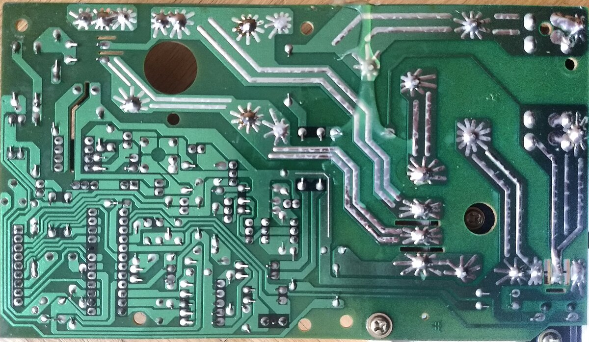

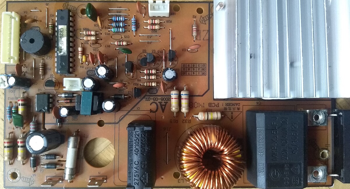

Hallo, ich habe hier ein 1800W Induktionskochfeld, was nicht mehr richtig funktioniert. Gelabelt ist es mit "C18V2" von Schäfer … aber das ist ist halt nur ein generischer Importeur/Reseller. Ein Bild der Vorder- und Rückseite der Leistungsplatine habe ich mal angehangen. Fehlerbeschreibung: Wenn man das Feld anschaltet geht zwar der Lüfter an, aber das Display zeigt nur blinkend "----" auf der 7-Segmentanzeige an. Das typische Brummen bleibt aus. Ich habe schon im ausgeschalteten Zustand geprüft: - Spule (hat Durchgang, 100uH, mit abgeklemmter Spule blinkt die Anzeige abwechseld zwischen "----" und "1200" (W). Daher nehme ich mal an die Spule ist ok. - Kondensatoren durchgemessen. Es sind alle ziemlich nah am Nennwert dran, ausser C1, über L und N, der hat nur noch 1,5uF, anstatt 2uF. Da habe ich mal einen 470nF X2 parallel geschalten, aber das hat keine Besserung/Veränderung gebracht - IGBT schein ok - Diodenbrücke scheint ok - Kleinsignaldioden und -transistoren in der Ansteuerung scheinen auch ok. Hat vielleicht jemand noch eine Idee was ich noch testen kann bzw. was der Fehler sein könnte? Falls nicht, fliegt es halt in den E-Schrott ;) Danke schonmal, Hannes
...ich würde auf Überstrom / Temp Erkennung tippen und dann "Notabschaltung". Steht in der BDA was zu "----"? Errorcodes wären sonst vll zu erwarten, aber kein muss. Klaus.
Für C1 ist nicht ohne Grund mehr Platz auf der Platine vorgesehen. tauschen gegen einen mit 2.2µF/600V. Hannes W. schrieb: > - Spule (hat Durchgang, 100uH, mit abgeklemmter Spule blinkt die Anzeige > abwechseld zwischen "----" und "1200" (W). Daher nehme ich mal an die > Spule ist ok. Welche Spule? die 'nackte' mit dem Kupferlackdraht? Was willst du denn da messen und weshalb? Was meinst du, wie die aussähe, wenn sie schaden gelitten hätte?

Vielen Dank schonmal für die Vorschläge und Tipps. H. H. schrieb: > Schaltplan gibt es in AN5030 von NXP. Oh, vielen Dank. Die Bilder in der AN sehen dem Gerät ziemlich ähnlich. Klaus R. schrieb: > ...ich würde auf Überstrom / Temp Erkennung tippen und dann > "Notabschaltung". Steht in der BDA was zu "----"? Errorcodes wären sonst > vll zu erwarten, aber kein muss. "----" ist leider kein Fehlercode. Fehlercodes werden als "E0x" auf dem Display angezeigt. E00: Stromstärke beträgt mehr als 15A (Überstrom?) E01/2: Spannung <160V/>270V E03/4/6: Kundendienst E05: Temperatur >150°C (Modus "Hitze") E07: Temperatur >240°C (Modus "Temp") E08: falsches Kochgeschirr Ich hatte vergessen, dass ich den Thermistor für die Platte auch gemessen habe. Scheint mir ein 100-120k NTC zu sein. Wenn ich den Finger dran halte, wird der Widerstand auch geringer. Axel R. schrieb: > Für C1 ist nicht ohne Grund mehr Platz auf der Platine vorgesehen. > tauschen gegen einen mit 2.2µF/600V. 600V AC oder DC? Axel R. schrieb: > Welche Spule? die 'nackte' mit dem Kupferlackdraht? Was willst du denn > da messen und weshalb? Nein, die Induktionsspule. Kann natürlich sein, dass diese eine schadhafte Isolierung hat und unter HV durchschlägt. Oder eben offen ist, oder einer der Ferrite ein Problem hat, oder …

Matthias S. schrieb: > Topferkennung im Eimer? Ohne magnetisch wirksamen Artikel im Kochbereich > starten die Kisten nicht. Ich nehme dazu eine Kuchenplatte. Nein, da piept das Ding nur in Dauerschleife. Auch dafür muss ja erstmal der Schwingkreis anlaufen. Ich denke das passiert nicht (richtig). Da ich nicht so einen großen Trenntrafo habe, kann ich so leider nicht mit dem Oszi drin rumfuhrwerken. Achso, nur noch mal zum klarstellen: In dem Gerät sind 2 Temperaturüberwachungen verbaut: eine für den Topf, das ist der o.g. 100k NTC. und eine für den IGBT selbst. Ich kann das Bauteil nicht sehen, aber messtechnisch sieht es für mich wie eine Diode aus 790mV Drop in eine Richtung und gesperrt in der Anderen.

Klaus R. schrieb: > Haste nen DC/AC wandler ausm auto, 12 auf 230V? Die 100W fürs oszi In Ermangelung eines KFZ habe ich sowas nicht ;) > müssen doch iwo herzubekommen sein. Auch wenn du dann immer noch nicht > weißt, was du genau messen würdest - oder? > > Klaus. Als erstes vermutlich ob der IGBT sein Ansteuersignal bekommt bzw. wie das aussieht. - keines da -> zurückverfolgen wo es her kommt, bzw was auf dem Weg kaputt sein könnte - eines ist da -> Schaltet der IGBT?, vergleich mit o.g. AN5030 an verschiendenen Punkten der Schwingkreises Klaus R. schrieb: > ...wenn du nach C18V2 suchst, landest du bei > https://www.schaeferpower.de/startseite. Das halte ich für keinen Zufall > und würde die mal fragen, was "----" bedeuten kann. Fragen kostet > nichts. Oh, auf die Idee das in Google zu schütten, bin ich noch gar nicht gekommen. Auch wenn meine Googleblase nicht den o.g. Link anzeigt. Ich denke das ist trotzdem die falsche Firma Schäfer: "SCHÄFER verfügt über ein Produktportfolio von mehr als 4.000 Standard-Stromversorgungen im Bereich von 100W bis 45kW und außerdem über die Möglichkeiten der kundenspezifischen Entwicklungen bis zu 3MW". Auf meiner Verpackung steht "Schäfer electronic" und das Logo stimmt auch nicht nur annähernd.

Klaus R. schrieb: > > Hannes W. schrieb: >> ich nicht so einen großen Trenntrafo habe, kann ich so leider nicht mit >> dem Oszi drin rumfuhrwerken. > > Man kann auch das Oszi an den TT hängen :) > > Klaus. Trenntrafo, Oszi... Für ne Kochplatte. Hört doch mal auf! Im Heimatland des Kochfeldes wird das ganz easy repariert: https://haokan.baidu.com/v?vid=18067426674018418601 https://haokan.baidu.com/v?vid=10012987541913038798 Hannes W. schrieb: > Hat vielleicht jemand noch eine Idee was ich noch testen kann bzw. was > der Fehler sein könnte? Also mal VR1 checken... Möglicherweise hat aber auch ein C nicht mehr die gemessene Kapazität, sobald er strommäßig stärker belastet wird: https://haokan.baidu.com/v?vid=3944692328000294263
Danke für die vielen Hinweise. Noch eine Anmerkung. So alt bzw oft benutzt ist die Platte auch nicht. Thomas W. schrieb: > Falls möglich: Kleinsignaltransistoren auslöten und mit dem > Transistortester durchmessen. Ich hab hier immer mal wieder einen BF199 > der noch gute Diodenstrecken hat, aber ein einstelliges Beta. Vielleicht > ist da einer gealtert. Habe ich gemacht. Alle Transistoren haben ein hFE zwischen Typical und Max laut deren Datenblatt. Götz schrieb: > Hatte sowas mal mit Doppelfeld. Da war Suppe in die Taster gelaufen. > Mögen die nicht. War Kohlsuppe glaube ich. Daran kann es nicht liegen. Ich habe keine Kohlsuppe gekocht. ;) Ne, Spaß beiseite. Die Taster sind ok. Da kann auch konstruktiv nichts reinlaufen. Außer man setzt die Komplette Platte in 4-5cm Flüssigkeit. batman schrieb: > Wenn du da partout basteln willst, prüf vielleicht erstmal, ob überhaupt > IGBT/Spule zur Topferkennung angetaktet wird oder noch gar keine > Leistung kommt. Nein, schon das passiert nicht. > Ich hatte da mal anstelle des Gerätecontrollers einen > nodemcu reingehängt und über WiFi/Webbrowser die Endstufe mit PWM zum > Testen gefahren. Ich habe einfach die Ansteuerung des IGBT am Mikrocontroller aufgetrennt und das Gate bzw die Gateansteuerung über einen Vorwiderstand auf 5V gelegt und somit am (leistungsbegrenzten!) Trenntrafo eine Überlast ausgelöst. Der IGBT und die Ansteuerschaltung scheinen ok. > Dabei hatte ich allerdings die Induktionsspule durch > eine 230V Glühbirne (resistive Last!) ersetzt, um Hochspannung zu > vermeiden. Gute Idee! küchenprofi schrieb: > Trenntrafo, Oszi... Für ne Kochplatte. Hört doch mal auf! > Im Heimatland des Kochfeldes wird das ganz easy repariert: Aha. Ich kann natürlich VR1 tauschen, das wird aber nichts bringen, da der Ok ist. Vor der Reparatur kommt nämlich die Diagnose. Und da sind Oszi und TT gute Gehilfen. Ich kann mir es jetzt nur noch so erklären, dass (1) der PWM-Ausgang des Mikrocontrollers für die Gateansteuerung defekt ist (2) mindestens eine der Sicherheitsschaltungen (Temperatur IGBT, Temperatur Kochplatte, IGBT-Strom, IGBT-Spannung, HF/HV-Noise) anschlägt (3) ein Analogeingang mindestens einer der Sicherheitsschaltungen nicht mehr geht. Da die Temperaturmessungen nur Widerstände sind, und die auch unter DC funktionieren, habe ich damit angefangen. Die Plattentemperaturmessung ist ein Widerstandsteiler aus NTC (127k@18°C, ~100k bei 20/25°C?) und 3k Widerstand, wobei der NTC an +5V hängt. Die Ausgangsspannung beträgt somit rechnerisch 0,11V und das konnte ich auch durch Messung bestätigen, bzw die Rechnung hat die Messung bestägtig. Die IGBT-Temperaturmessung ist Widerstandsteilung 22k Widerstand und NTC (122k gemessen bei ca 18°C, also ebenfalls ein 100k Typ?). Diesmal liegt der Festwiderstand an +5V und der NTC an Gnd. Erwartete Ausgangsspannung mit einem 22k Pullup, wären somit ~4,2V, was auch am Spannungsteiler messbar ist. Komischwerweise funktioniert die nach dem Abklemmen des Spannungsteilers vom Mikrocontroller die Menüführung, d.h. die "----"-Anzeige erscheint nicht, und es gibt auch keinen Warnton. Man kann ganz normal durch die Anzeige, Wattzahl, Temperatur oder den Timer einstellen. Die Platte heizt in diesem Zustand natürlich nicht (bzw der IGBT wird nicht angesteuert). Ich hab keine Ahnung, ob das ein Hinweis oder eine Nebenwirkung ist. Das ist erstmal der aktuelle Fortschritt. Viele Grüße, Hannes Edit: Ich habe gerade mal während des Betriebs den aufgetrennten Schaltungsteils des IGBT-Temperaturmessung wieder mit dem Chip verbunden, und der Fehler "E03" erschien auf dem Display. Vielleicht liegt es ja doch an diesem Schaltungsteil.

Hannes W. schrieb: > (2) mindestens eine der Sicherheitsschaltungen (Temperatur IGBT, > Temperatur Kochplatte, IGBT-Strom, IGBT-Spannung, HF/HV-Noise) anschlägt Genau, analoges Feedback von mehreren Testpunkten muß stimmen und das ist schwer zu prüfen, wenn man keine Doku zum dem Controller hat, der das auswertet. Bei mir war es tatsächlich ein hochhomiger Widerstand in so einem Spannungsteiler, der das Teil lahmgelegt hat - natürlich ohne vernünftige Fehlermeldung. Passiert aber auch sicher bei nachlassenden Leistungskomponenten wie Puffer- oder Schwingkreiskondensator, wofür die Überwachung ja eigentlich auch gemacht ist.
