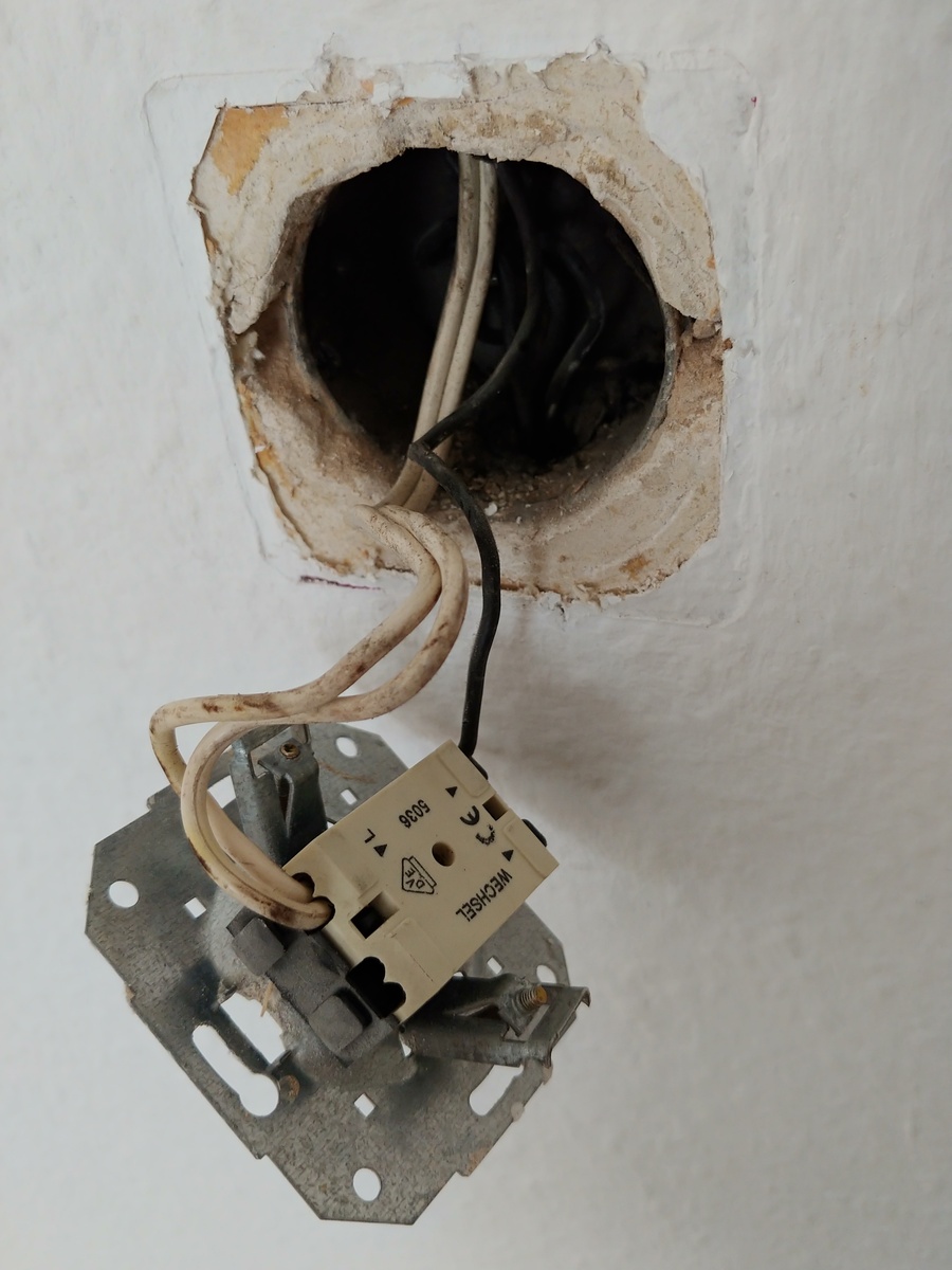

Hallo, ich bin umgezogen und wollte einen normalen Lichtschalter gegen einen Smart Dimmer austauschen, sodass eine Zigbee integration möglich ist. Aktuell hängt eine normale Glühbirne an dem Schalter, die auch funktioniert. Das Leuchtmittel wird später natürlich gegen etwas dimmbares ausgetauscht. Allerdings bin ich beim Ausbauen des alten Schalters auf einen mir etwas unbekannte Anschluss gestoßen. Könntet ihr mir vielleicht helfen, die Kabel zuzuordnen? Ich habe leider kein Gerät da, um direkt zu messen. Sind die beiden weißen L und L1? Kann aber ja eigentlich nicht sein, da beide hoch zur Lampe zu führen scheinen.. Ich bin etwas ratlos. Vielen Dank, Manuel
Manuel schrieb: > Kann aber ja eigentlich nicht sein, da > beide hoch zur Lampe zu führen scheinen. Warum nicht? Kronenleuchter mit Schaltung fuer 20 oder 40 Lichter waere ein Beispiel.
Es gab (und gibt?) Lampen, welche 2 'Lichtkreise' aufweisen. Beispiel: Lampe mit 7 Leuchtmittelfassungen. Ein Kreis besteht aus 3 Fassungen, der zweite aus 4 Fassungen. Ist da evtl. eine solche Lampe (noch) verbaut? Derartige Lampen wurden oft mittels Doppelschalter geschaltet, je nach Bedarf leuchten 3, 4 Oder alle 7 Leuchtmittel. Dazu braucht(e) es vom Schalter zur Lampe zwei Adern - falls jedoch jemand alle Leuchtmittel mit nur eine(m/r) Schalter/Schaltfläche in Betrieb nehmen wollte, wurde der Doppelschalter gegen einen 'normalen' Schalter getauscht und die beiden Adern zur Lampe zusammengeschaltet. Danach sieht mir das Bild auch aus... ankommend (schwarz) die Phase, abgehend (weiß) zur Lampe.
Bearbeitet durch User
H. H. schrieb: > Hat da einer Zwillingslitze 2x0,75qmm missbraucht? scheint so... Wie habe ich diesen Schalter zu verstehen? Die beiden weißen sind L und L1 und der schwarze? G?
Manuel schrieb: > Könntet ihr mir vielleicht helfen, die Kabel zuzuordnen? Ich habe leider > kein Gerät da, um direkt zu messen. > Sind die beiden weißen L und L1? Kann aber ja eigentlich nicht sein, da > beide hoch zur Lampe zu führen scheinen.. Ich bin etwas ratlos. Eigentum oder Mietwohnung? Aber an sich auch egal, ohne Ahnung von der Materie solltest Du in so einem Fall entweder direkt eine Zigbee-Leuchte oder ein Zibee-Leuchtmittel verwenden.
ah vielen Dank Michael! aktuell hängt einfach nur eine Glühbirne von der Decke. Dort kommen auch nur 2 Kabel aus der Decke, braun und schwarz...
Manuel schrieb: > Ich habe leider > kein Gerät da, um direkt zu messen. Das solltest Du aber dringlichst tun! -> 5 Sicherheitsregeln! H. H. schrieb: > Hat da einer Zwillingslitze 2x0,75qmm missbraucht? Wenn dem so ist, bitte einen qualifizierten Elektroinstallateur drüberschauen lassen! Falls das weiße 1,5qmm Einzelandenn sind: Vermutlich wurde da einfach nicht der Aussenleiter am "L" des Schalters angeschlossen. Dem Wechselschalter ist die Richtung egal. Aller Wahrscheinlichkeit nach ist schwarz "L" und die beiden weißen zwei geschaltete Drähte zur Lampe (früher Serienschaltung?). Aber wie oben erwähnt: Unbedingt messen und Spannungsfreiheit feststellen!

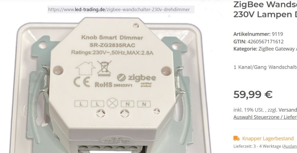

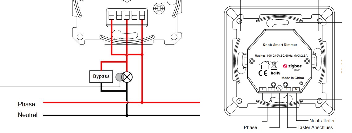

Danke euch soweit. Es handelt sich bei den beiden weißen nicht um Litze, sondern um Einzeladern. Soweit so gut. Ich werde aber wohl einen Elektriker dazuholen. Ihr habt da absolut recht. Der hier (https://www.led-trading.de/zigbee-wandschalter-230v-drehdimmer)kommt dort hinein, geht auch ohne Neutralleiter und habe ich bereits 5mal verbaut, allerdings bei einer modernen Installation und bekannten Kabelfarben.
Hi, bist Du sicher, dass der kein N braucht? Artikel 9119 wäre für Suche hilfreicher, Dein Link bringt Error 404. ciao gustav
Manuel schrieb: > bei bekannten Kabelfarben. Auf "bekannte Kabelfarben" sollte man sich nie verlassen. Die werden von manchen Installateuren teilweise recht kreativ verwendet.
Karl B. schrieb: > Hi, > bist Du sicher, dass der kein N braucht? > Artikel 9119 wäre für Suche hilfreicher, Dein Link bringt Error 404. Naja, die Beschreibung ist da schon etwas widersprüchlich..
