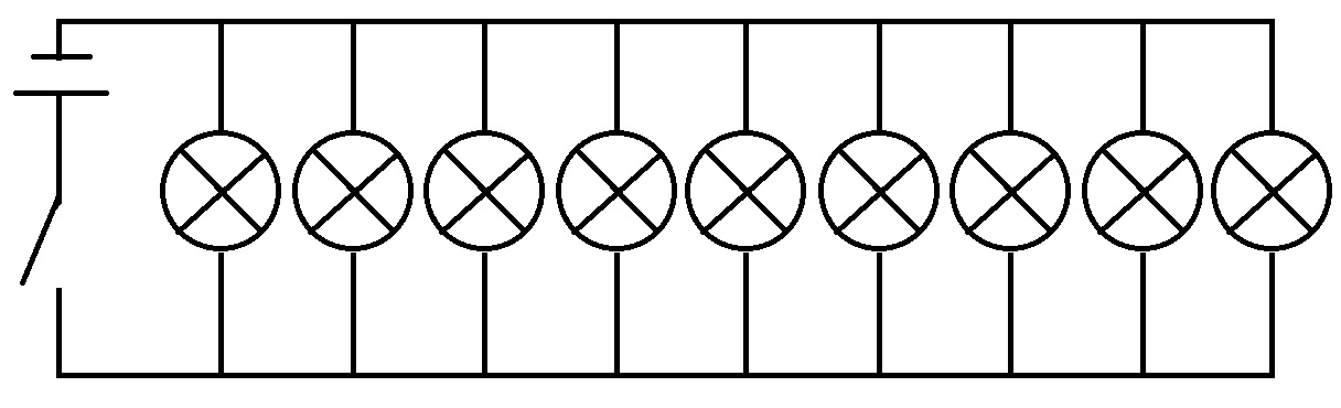

von Mitch S. (mitch_s)
So sähe nach meinem Verständnis der Schaltplan ohne verzögerndes Element
aus.
von Jörg R. (solar77)
> Element
> aus.
Ohne jegliche Strombegrenzung für die LEDs?
Du möchtest tatsächlich 9 Hochleistungs-LEDs an einem Akku betreiben?

von MaWin (Gast)
> Element aus.
Tja, und Puff sind alle LED kaputt denn LEDs sind KEINE Glühlampen (dass
man das im Jahre 50 nach der Erfindung der LED immer noch hervorheben
muss...).
