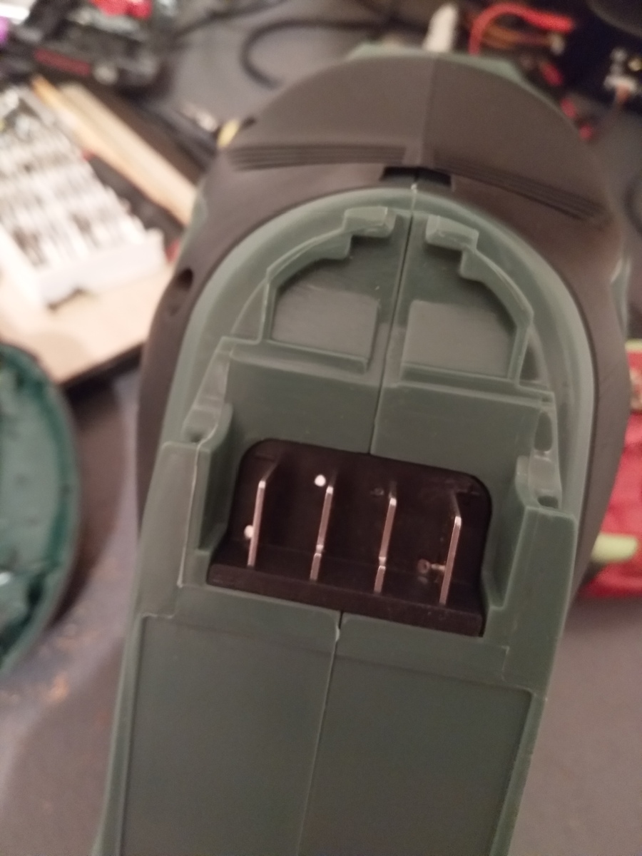

Nun habe ich ein grünes Boschgerät ohne Akku und möchte mir aus meinen
18650 was zusammenstellen.  BalancerLader habi auch.
(Vorhin ist der 18V BoschStaubsauger angekommen und ich hab mal getestet
obs mit 12V läuft. -Weil ich nen 12V Verpolungs/Überladungsschutz dahab.
nee, geht nochnicht
18V mag ich ohne Schutz und  ohne Wissen der Pinbelegung nicht
probieren. -Naja; ein Plus und ein Minus ist ja draufgedruckt)
Studieren sollte man vorm Probieren.
Wozu sind die 4 (Bei Profiegeräten; 5) Pins?  läuft  das Gerät einfach
wenn ich 18V anlege oder müssen die anderen Pins mit irgendwas verbunden
sein.
Balancerpins werdens nicht sein. Das ist 5S, und da wären 6
Balancerkontakte.
Haben grüne und blaue Boschakkus Balancer drin, anstatt die Ladegeräte?
Kurzum:  Kann mir mal einer die KontaktBelegung von grünen
Boschgeräten/Akkus geben.

von Basteln (Gast)
Mic B. schrieb:
> na was los?  das waren schon mehr als paar Sekunden.
> Hat er das nur irgendwo gehört dass man das auf Google findet?  So wie
> 'das gibt im iNteRneT'?
> Nulpe!
> meine Suche bringt mir ständig was mit IhBeiks.  Höxtens mal ein Video
> wo blaue Zellen ausgetauscht werden. Was mir auch nicht hilft.
Da Du es offensichtlich brauchst andere für Dich einzuspannen und das
indem Du sie auch noch "anpisst" halte ich mal in bester atheistischer
Manier meine Wange hin...
Das sind zwei Hits die einen voran bringen. Was in den Bosch grün 18V
drin ist sind ein Widerstand der benutzt wird um dem Lader was über den
Akkutyp zu sagen (Spannung/Ladestrom Einstellung?) und ein
Temperatursensor (vermutlich ein NTC). Zuende entwickeln musst Du dann
eben schon selber.
Das hier war der dritte Hit auf duckduckgo:
https://www.1-2-do.com/forum/alles-ums-elektrowerkzeug/akkutechnik/3741220-akku-adapter-f%C3%BCr-akku-maschinen-anderer-hersteller-usw
Und noch ein Thing aus diesem Thread:
https://www.thingiverse.com/thing:2809801
von Mic B. (bleach)
Oh. danke.  Das sind Antworten die ich mag.
Der Link mit dem Adapter zeigt mehr als ich auf den ersten Blick
angenommen hatte. Das schien mir 3D Druck zu sein.  Und 3D Drucker habi
net. Die spartanische Verkabelung da auf einem der Bilder macht
jedenfalls Mut.
Schaumermal ob dieses NTC wichtig für die Funktion ist. Oder dieser
Widerstand.
Aber da ich gerade 2 Akkus, samt deren Ladegeräte Dank Boschangebot, für
wenig Geld gekauft habe weiss ich jetzt dass da 2 Plus sind die nicht
die nicht durchgängig/verbunden sind Hausverwaltungen.
Weiss seit gestern dass 18V allein an plus und minus nix bringt.
Bestimmt brauchts das innere Plus für die LadestandsanzeigeLED, ohne
dies nicht geht.
Und weiss das 18y alte 5pol Boschakkus nur zwei mickrige Widerstände an
der Kontaktplatine haben.  Keiner dieser 6beinigen Chips die sonst auf
Ladegaräten sind.   Also IM Akku ist da nix was balanciert(e).
Aber bestimmt warte ich jetzt 6mon bis ich den Sauger Mal aufschraube
oder bis mal ein neues 4polAkku geöffnet wird.  ...oder ich leg vorher
einfach mal 2x plus +Grd an ihre Kontakte an. Ohne Widerstände, NTC,
Skrupel &Ahnung.
von Bastler (Gast)
Es gibt guasi keine Powertools Akkus die Ballancer enthalten. Und auch
so gut wie keine die Ballancer Kontakte herausführen.
Vielleicht auch mal noch interessant die Akkuliste:
https://docs.google.com/spreadsheets/d/1y2jpoUwTOCbt6W3V7BTANON0qFRX7MPgF3T8NVuv8oo/edit#gid=0
Besonders die zweite Seite mit den Belegungen/Codierungen...
von Mic B. (bleach)
Die dritte Seite mit den Widerständen ist interrssanter. Da finde ich
Bosch grün.  Und Wiederstände und Belegung.  (Soweit der erste Blick)
Das ist ...das ist die Lösung!
Nur das mit dem NTC versteh nicht ich nicht.
Sind NTCs diese schwarzen Knubbel die in Akkupack an n Akku geklebt
sind? Die, wie ich denke, für Temperaturmessung sind?
von Armin X. (werweiswas)
Ja
Davon gibt es allerdings auch verschiedene.
Meist werden NTCs mit einem Nennwert von 6,8kOhm verwendet. Es ist aber
nicht auszuschließen, dass bei noch nicht dokumentierten Akkus anderer
Hersteller auch mal einer mit 10k oder 20kOhm zum Einsatz kommt.
