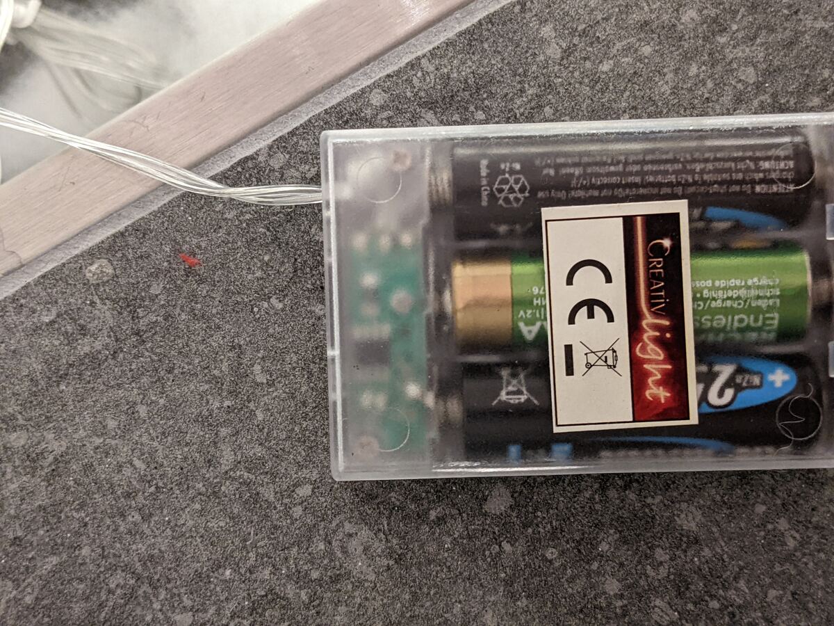

Meine Frau hat einen extrem energiehungrigen Weihnachtsstern (LEDs). Der wird mit 3 AA Mignon Batterien betrieben und die halten so ca 5 Tage. Mit 3 x 1.2V Akkus leuchtet er auch hell genug aber schon nach einem Tag fällt die Spannung soweit ab das die LEDs nur noch recht schwach leuchten. Mit 3 x 1.5V leuchtet er schön hell. Hab es auch Mal mit 3 x 1.6V NiZn Akkus getestet damit leuchtet er fast schon zu hell. Ich will den nun an eine Powerbank anschließen (5V). Da er bei 4.8V schon sehr Hell war habe ich Angst das er bei 5V nicht lange überlebt und ich haue von meiner Frau bekomme... Kann man den Vorwiderstand auch schätzen? Habe keine Möglichkeit den Strom zu messen. Als Alternative habe ich mir überlegt eine Diode zwischen Powerbank und Stern zu schalten dann sollte die Spannung am Stern ja ungefähr 4.3V sein oder? Kann ich einfach irgend eine Diode nehmen? Müsste eine bestellen deswegen frag ich. Danke und Gruß Micha
Michael D. schrieb: > Kann man den Vorwiderstand auch schätzen? Habe keine Möglichkeit den > Strom zu messen. Hast Du kein Multimeter, oder weshalb kannst Du den Strom nicht messen? Wenn Du ein Multimeter hast würde ich mal nachsehen ob in dem Batteriekasten ein Widerstand sitzt. Dann kannst Du erst den Spannungsabfall an ihm messen, danach Spannungslos den Widerstandswert. Der Rest ist ohmsches Gesetz. Ansonsten probiere einfach eine, ggf. auch 2, Diode(n) z.B. 1N4007. Michael D. schrieb: > Kann ich einfach irgend eine Diode > nehmen? Müsste eine bestellen deswegen frag ich. Schicke mir eine PN mit Deiner E-Mailadresse. Dann schicke ich Dir die Dioden gegen Portoerstattung (Brief) zu.

Michael D. schrieb: > > Habe schon eins aber ohne Strommessfunktion. Das Gehäuse ist > durchsichtig lässt sich aber nicht öffnen. Kann es auch nicht kaputt > machen um an die Mini Platine ranzukommen denn es hat so eine > Timerfunktion die ich weiter benutzen will. Der TO will keine LEDs direkt an einer Powerbank betreiben, sondern eine Elektronik (uC mit 6h Timerfunktion) die dafür ausgelegt ist mit 4,5V zu laufen und die die LEDs versorgt. Also reicht eine Diode

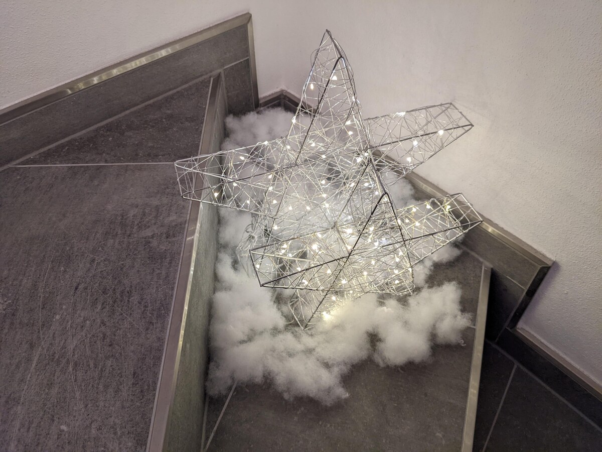

Wow da haben sich ja einige interessante Diskussionen ergeben. Ein Steckernetzteil fällt raus da die nächste Steckdose viel zu weit weg ist. Hab mal zwei Bilder angehängt. Ich würde als Laie mal sagen das für eine passende vorelektronik gesorgt ist. Leider ist das plexigpas eher trüb deahalb ist nicht genau zu erkennen was da drinnen ist. Es handelt sich um ca 30 von den kleinen weißen LEDs.

Michael D. schrieb: > Leider ist das plexigpas eher trüb > deahalb ist nicht genau zu erkennen was da drinnen ist. Wenn der Deckel vom Batteriefach runter ist, kommt man dann nicht an die beiden Kreuzschlitzschrauben, womit die schmale Abdeckung der Elektronik befestigt ist? Dann sollte die Schaltungsanalyse und der Umbau auf 5V-Versorgung einfach sein. Noch etwas: Mischbestückung von unterschiedlichen Akku-Typen ist generell keine gute Idee, vor allem keine unterschiedlichen Technologien verwenden (NiMH und NiZn, wie auf dem Foto).
Michael D. schrieb: > Ich will den nun an eine Powerbank anschließen (5V). Da er bei 4.8V > schon sehr Hell war habe ich Angst das er bei 5V nicht lange überlebt Wer ist er? Probiere aus, ob die PB bei der Last überhaupt sagen wir 15 Minuten eingeschaltet bleibt. Wenn ja, dann fließt zumindest ein Mindeststrom von vermutlich 50 - 100 mA. Hast Du schon eine Powerbank? Welcher Typ? Wenn die Powerbank nicht wach bleibt: Beitrag "Powerbank-Wecker" Das Kästchen sieht aus, als ob es eine Elektronik enthält, die Strom oder Spannung beeinflußt. Ohne Widerstand oder Diode könnte zum Probieren auch eine in Reihe geschaltete Fahrradlampe 6 V / 2,4 W dienen. Vielleicht wäre das schon die Lösung mit Hausmitteln.
Günter Lenz schrieb: > Das wissen wir aber nicht, die Chinesen benutzen gerne > den Innenwiderstand der Batterien als Strombegrenzung. Da machen die 0.15 Ohm einer Mignonzelle nichts aus, das wurde dir schon vorgerechnet, aber borniert und strunzdumm bleibst du starrköpfig bei deinem schwachsinnigen China-bashing. Glucklicherweise sind die Chinesen schlauer als du.
Eberhard H. schrieb: > Wenn der Deckel vom Batteriefach runter ist, kommt man dann nicht an die > beiden Kreuzschlitzschrauben, womit die schmale Abdeckung der Elektronik > befestigt ist? Leider nein, die Schrauben sind unter einer weiteren Abdeckung die irgendwie verpresst / gegossen ist. Ich hab keinen Zerstörungsfreien weg gefunden da ranzukommen. m.n. schrieb: > Wer ist er? Na er ist der Weihnachtsstern ;) Eberhard H. schrieb: > Noch etwas: Mischbestückung von unterschiedlichen Akku-Typen ist > generell keine gute Idee, vor allem keine unterschiedlichen Technologien > verwenden (NiMH und NiZn, wie auf dem Foto). Okay merk ich mir. Der Stern hebt nur mit der Zeitschaltung relativ lange und auch da sind die LEDs gegen Ende ziemlich leuchtschwach. Nach 24h Dauerbetrieb sind 3 NiMH Akkus leer. Die LEDS sind bei vollen Akkus schon recht hell. Ich kann mir da beim besten willen nicht vorstellen das eine LED da nur 1-3mA braucht. Also ich mach mir aktuell wenig sorgen das die Powerbank ausgeht. Ich habe mich für den Versuch mit der Diode entschieden. Ich bin jetzt leider erst einmal eine Woche nicht da, danach Bastel ich rum und erzähle euch dann wie es gelaufen ist. Danke für all die Infos. Bis eventuell auf den Öko Tipp den fand ich weniger hilfreich.

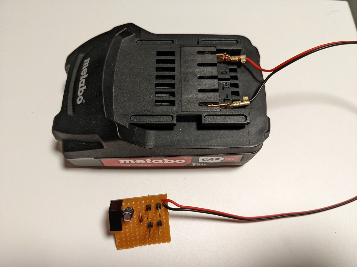

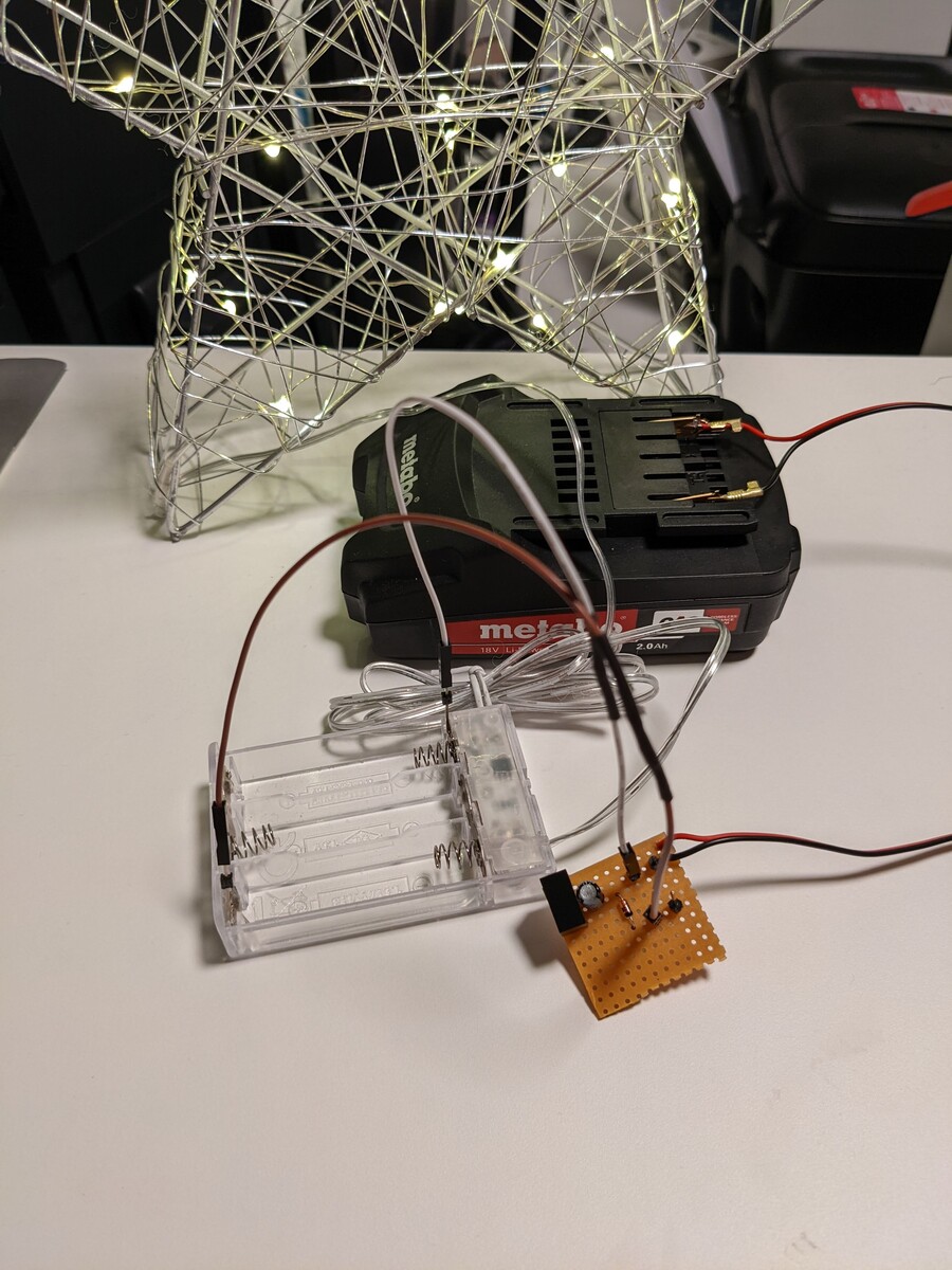

So bin endlich fertig. Ihr hattet leider recht mit der Powerbank, also sie schaltet nicht ab wenn der Stern an ist aber sobald er sich für 18h schlafen legt und die LEDs ausmacht dann geht die Powerbank aus. Eigentlich handelt es sich um zwei Sterne. Ich hab mit mal ein Multimeter mit Strommessfunktion geliehen und beide Sterne zusammen brauchen ca. 220 mA also knapp ein Watt. Wenn ich die Sterne immer an lasse dann hebt meine 10.000mAh Powerbank auch nur ca. 2 Tage was mir nicht wirklich hilft. Da ist mir dann eingefallen das ich von unserem elektrischen Rasenmäher einen 144 Wh akku rumliegen habe den ich im Winter ja eh nicht brauche. Der hat 38V und zum glück keine abschaltautomatik. Um wieder auf 5V zu kommen hab ich mir "Gaptec 10070189 DC/DC-Wandler, Print 24 V/DC 5 V/DC 500 mA 2.5 W" bestellt. Auf den Fotos habe ich die "Schaltung" mit meinem Akkuschrauber Akku getestet, geht natürlich auch mit dem Rasenmäherakku. Damit habe ich nun endlich entweder 144h ruhe oder mit der 6/18h Schaltung sogar 24 Tage Ruhe. Edit: Ach ja die Sterne halten übrigens locker 5 Volt aus hab die auch mal direkt an die Powerbank angeschlossen. Einer hat bei 5 Volt ca. 120 mA gezogen mit einer Diode davor waren es ca. 90 mA und ich hab keinen sichtbaren helligkeitsunterschied festgestellt habe mich deshalb aus stromspargründen für die Diode entschieden.
Bearbeitet durch User
Michael D. schrieb: > "Gaptec 10070189 DC/DC-Wandler, Print 24 V/DC 5 V/DC > 500 mA 2.5 W" Ein Link wäre ja hilfreich gewesen. Ich habe jetzt den hier gefunden: https://www.conrad.de/de/p/gaptec-10070189-dc-dc-wandler-print-24-v-dc-5-v-dc-500-ma-2-5-w-anzahl-ausgaenge-1-x-1603635.html Dessen max. Eingangsspannung liegt bei 42V. Wenn dein Akku 10 Zellen hat bist du voll geladen bei 42V. Das ist schon optimistisch dimensioniert.
Michael D. schrieb: > einen 144 Wh akku rumliegen habe den ich im Winter ja eh nicht brauche. > > Der (Akku) hat 38V Meinst Du "frisch vollgeladen gemessen" oder was genau? Bei etwas gebrauchtem (oder auch nur liegengelassenem) Akku mit U_nenn = 36VDC könnte man 38V messen. (Dann liefe es vermutlich auf Udos Annahme hinaus.)
