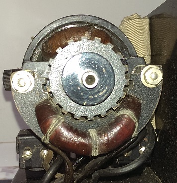

Hallo Fernmelder, wozu dient der rot umkreiste Schleifer an der RSM?

Normalerweise wäre dort der Kollektor des Motors. Sieht aber etwas werkwürdig aus dein exemplar? Vergleiche mal mir hier: - https://telefon.de-n.de/rsm.html

Der Motor ist am Ende des Schneckenrades. Ich würde davon ausgehen, dass da ein Takt oder Ticker erzeugt wird. Die Welle dreht ja relativ langsam. Gruß Jörg
Aus dem Bauch geschätzt die 450 Hz Erzeugung. Welle dreht mit 1500/min, es sind ca. 9 Kontakte sichtbar, also 18 über den ganzen Umfang:
1 | (1500/min) / (60 s/min) * 18 = 450 Hz |
Irgend W. schrieb: > Normalerweise wäre dort der Kollektor des Motors. Sieht aber etwas > werkwürdig aus dein exemplar? Vergleiche mal mir hier: > - https://telefon.de-n.de/rsm.html https://telefon.de-n.de/rsm_kl01_17innen_m.jpg Das hier wird die selbe Aufgabe haben.
Puuuuuuh schrieb: > Welle dreht mit 1500/min, Nein, die wird von der Schnecke angetrieben, dreht also schon wesentlich langsamer.
Enrique schrieb: > https://telefon.de-n.de/rsm_kl01_17innen_m.jpg > > Das hier wird die selbe Aufgabe haben. Ja - und welche Aufgabe wäre das denn nun? Sieht aus, als würde mit jeder Umdrehung nacheinander eine Anzahl von Leitungen jeweils einzeln an Masse (oder ein anderes Potential) gelegt. Könnte das vielleicht eine Art Prüfimpulserzeugung z.B. für Meßzwecke innerhalb des Amtes bzw. der Anlage sein? Oder dient das vielleicht irgendwie der Drehzahlregelung der RSM?
Mikrowilli schrieb: > Ja - und welche Aufgabe wäre das denn nun? Das würde ich auch gerne wissen. Meine Anlage braucht Dauerton, Morse-S und Besetzt. Das machen die Schaltkontkate mit Nocken-Betätigung.
Die Umdrehungsgeschwindigkeit ist schwer abzuschätzen, aber wo kommt der 25Hz Rufwechselstrom her.
Er wird durch eine Wicklung auf der Welle der RSM erzeugt. Gleichstrommotor -> Wechselspannungsgenerator Die RSM arbeitet mit einer Umdrehungszahl von ca. 1500 in der Minute. 1500 : 60 = 25 Umdrehungen in der Sekunde

Für den Rufton hat sie Abgriffe an der Ankerwicklung, die auf Schleifringe gehen. Dort wird ein Transformator angeschlossen. Die Hörtöne kommen von einem Tonrad. Bei dieser RSM ist dies außerhalb des Einankerumformers. Ich finde sie schön, und deshalb habe ich sie ersteigert. Allerdings muss ich sagen, dass die Lösung hier TN: Beitrag "Re: [S] RSM Ruf und Signalmschine" Die bessere ist. Wie genau das da im Einankerumformer gemacht wird, weiß ich nicht genau. Der Anker selbt ist da irgendwie auch Tonrad. Es bedarf keiner weiteren Drosseln oder Übertrager. Ich habe die 24V Ausführung an meiner Telefonanlage. Der Magnet für das Tonrad (Bild) ist eine Spule mit Primär und Sekundärwicklung. Die primäre Feldspule der liegt über eine Drossel an 24VDC. Über die Sekundärwicklung wird die Hörtonspannung ausgekoppelt und über einen Trafo auf die gewünschte Spannung transformiert. Drossel und Übertrager sind im Fuß eingebaut. Bei der DTW ist der Hörton nicht so schön sinusförmig wie ich das von einem Tonrad erwartet habe. Die TN ist da besser.
Bei Nebenstellenanlagen gab es fürs Aufschalten als Signalisierung ein Ticker-Signal. Eventuell wurde es damit erzeugt.
