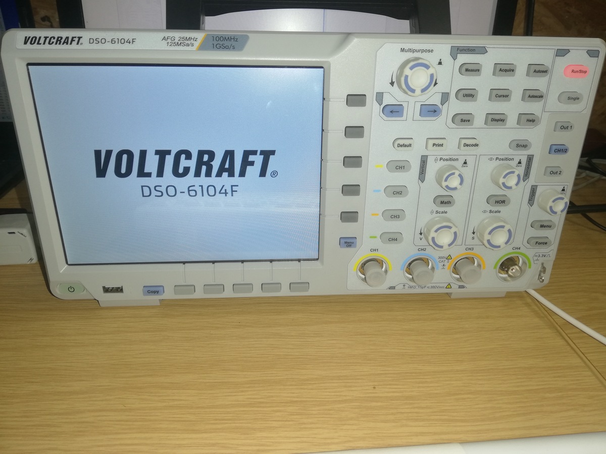

Guten Abend liebe Gemeinde, ich habe folgendes Problem mit meinem wenig genutzten Oszilloskop DSO-6014F der Conrad-Marke VOLTCRAFT. Das Gerät bootet nicht mehr. Nach dem Betätigen des Einschaltknopf startet ein interner Lüfter und es erscheint für etwa 14 Sekunden der Startbildschirm (siehe Foto). Danach schaltet hörbar ein Relais und wenig später gehen Bildschirm und Lüfter wieder aus. Schlägt hier vielleicht ein Selbsttest fehl? Leider konnte ich bisher weder eine ähnliche Fehlerbeschreibung noch irgendwelche Schaltplanunterlagen finden. Ich wende mich daher an Euch und freue mich über jeden Hinweis, der mich bei der Behebung dieses Fehlers ein Stück weiterbringt. Besten Dank schon vorab! Christian
Ich würde mal probieren ob sich mit einem USB-Stick die Firmware neu aufspielen lässt. Hab kürzlich ein 3000er KeySight so wieder ins Leben geholt.

Scheint ein Dauerthema zu sein bei den Voltcraft, owon, oder wie auch immer die heißen, das irgendwann das Teil nicht mehr bootet weil ein logfile im flash denn Speicher vollschreibt oder sowas in der Richtung...

Dann würde ich das mit der Firmware (flashen über USB) probieren, und wenn es dann nicht geht, aufschrauben und nach der seriellen Schnittstelle suchen.

Bisher konnte ich trotz intensiver Suche keine Firmware für dieses Modell finden. Falls jemand weiß, wo man die her bekommt, wäre das eine wichtige Information für mich.
Christian schrieb: > Bisher konnte ich trotz intensiver Suche keine Firmware für dieses > Modell finden. Falls jemand weiß, wo man die her bekommt, wäre das eine > wichtige Information für mich. Was hat dir Voltkraft zurückgeschrieben?
Christian schrieb: > Und zum Alter des Gerätes: Es ist etwa 1,5 jahre alt. Ist es insgesamt 1,5J alt oder hast Du es seit 1,5J? Wenn häufig es zu warm war, kann sein dass im Flash des µC der Inhalt mittlerweile verblaßt ist und deshalb hängen bleibt. Zweite Möglichkeit ist dass ein paar Elkos gealtert sind und der Innenwiderstand zu hoch geworden ist oder zu viel Kapazität eingebüßt haben.
