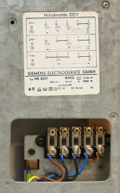

Moin Leute,
hab mal ne Frage zum Herdanschluss.
Bei mir in der Wand liegt ein 5-adriges Kabel, wobei die drei Phasen
schwarz, braun, schwarz sind. Also DIN VDA alt.
Muss ich dann beim Anschluss an den Herd die Position von L1 und L3
beachten oder ist das egal??
Falls jam woher weiß ich welche der zwei schwarzen L1 und welche L3
ist??
Danke für jeden Tip!
von Horst V. (hoschti)
Hallo Flo, die Phasenlage spielt beim Herd keine Rolle. Die einzelnen
Heizkreise laufen separat auf 230V, also zwischen N und Lx.

Nachmessen mit einem Drehfeldanzeiger
(2 LEDs und ein bisschen Kleinzeugs)
https://de.wikipedia.org/wiki/Drehfeldmessger%C3%A4t
Beim Herd ohne mit mechanischen Schaltern ohne Elektronik im
Leistungspfad ist das egal. Es gibt nur selten Herde, da sollte der
Drehsinn stimmen, weil da stumpf von der an einer Phase hängenden
Elektronik die Leistungsmodule mit einer fixen Phasenverschiebung
angesteuert werden.

d.h. der schwarze Leiter, der zwischen PE und N liegt sollte L1 sein.
Funktioniert natürlich nur, wenn das am anderen Ende auch so gemacht
wurde.
> ist??
Bei dem 5-adrigen NYM oder H03VV
Auf einer schwarzen Ader ist eine eingeprägte Markierung bzw. Aufdruck.
Also beide schwarzen Adern durchaus unterscheidbar bei näherem Hinsehen.
ciao

Kochfeldern mit klassischer Wärmeerzeugung ist das Drehfeld komplett
Rille und auch beim Induktionskochfeld ist das Drehfeld der Einspeisung
wurscht. Die erforderliche Nutzfrequenz von 25-50kHz wird dort komplett
elektronisch erzeugt.

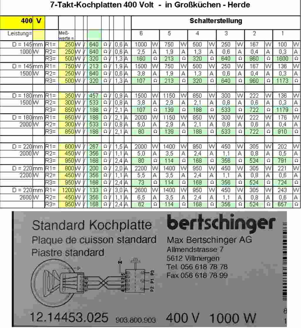

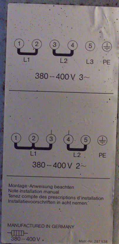

von Karl B. (gustav)
H. H. schrieb:
>> In der Schweiz soll es angeblich auch 400VAC-Platten
>> inHaushaltsherden geben.
> Altbestand.
durchaus noch im aktuellen Lieferprogramm.
ciao
gustav

von Elektrofan (Gast)
(Schon mal geschrieben:)
Wir hatten mal einen Herd, der offiziell gemäss Klemmbrett auch für ein
3~Netz mit 220V AUSSENleiterspannung vorgesehen war.
(Einphasiger Betrieb via Schukostecker mit Verriegelung
war ebenfalls möglich, mit dem mussten wir vorlieb nehmen.)
von H. H. (Gast)
Karl B. schrieb:
>> Altbestand.
> Hi,
Für Großküchen...

>> Wenn der N-Leiter intern einen ausreichenden Querschnitt besitzt ...
>> Der muss dann auf die Summe der über L1, L2 und L3 reinkommenden Ströme
>> ausgelegt sein.
> Wieder so ´n hanebüchener Unsinn!
Was daran liegt, dass du nicht alles gelesen hast:
Fimmelfinder schrieb:
> Also
> auf die Anschlüsse L1, L2 und L3 am Herd dreimal die gleiche Phase vom
> Netz (oder von einem einphasigen Generator).

An 2 statt 3 Phasen betrieben kommt die halbe Leistung heraus.
Die Umschaltung ging mittels Strömungsschalter oder auch zwangsweise
auf die Hälfte, mittels Schalterknopf.
Das sah dann ähnlich aus, wie links in:
https://www.selbst.de/assets/styles/article_image/public/sites/default/files/pictures/step_by_step_bauanleitung/elektronischer-Durchlauferhitzer-austauschen-t.jpg?itok=yD5l5akL

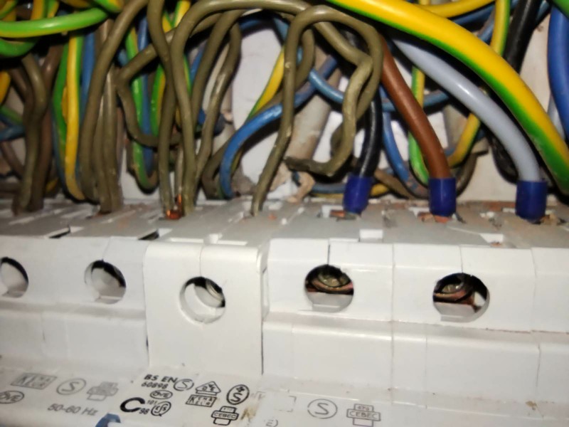

von Alexander (alecxs)
Michael könntest du bitte erklären warum das einen Unterschied machen
soll? Es sind drei Kabel die gehen an drei Sicherungsautomaten, die -wie
alle anderen Sicherungsautomaten auch- an einer Phase hängen.
Beitrag "Wieso Herdanschluß mit 3 Sicherungsautomaten statt einem für 3 Phasen?"
von Rainer W. (rawi)
Das wäre zu klären - in einem Wohnblock vielleicht, wo dann die
Nachbarwohnung an der nächsten Phase hängt.
von Harald K. (kirnbichler)
Das ist dann vermutlich übler Pfusch, oder sind auch drei separate
Neutralleiter verlegt?

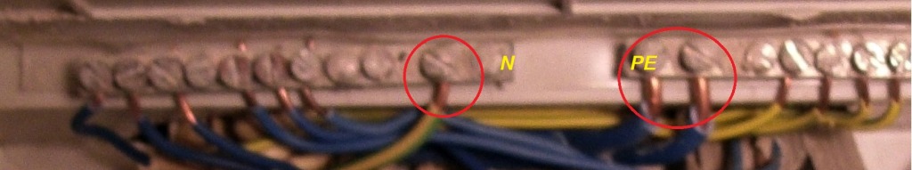

Du wiederholst dich. Und wie beantwortet das nun meine Frage, welcher
Herd drei Neutralleiter hat? Ich sehe hier auf sämtlichen Bildern nur
einen, und wüsste auch nicht was man da falsch machen kann.
Den Sicherungskasten habe nicht ich verlegt. Ich hab nur den Herd
angeschlossen, und die Farben waren so wie im Eingangspost, 1x braun und
2x schwarz. Keine Ahnung was man da falsch machen kann und weshalb man
dazu Bildung braucht. Mein zweijähriger Sohn kann die Farben zuordnen.
Und es sind 5x 2.5mm reicht locker für 3 kW.
Das ist ja das Problem - du hast es anscheinend immer noch nicht
kapiert?
Wenn die drei Phasenanschlüsse vom Herd im Verteiler alle auf die selbe
Phase führen und jeweils mit 16A abgesichert sind, fließt auf dem
Nullleiter die Summe, also bis zu 48A. Genau das ist falsch, weil das
Kabel darauf nicht ausgelegt ist.

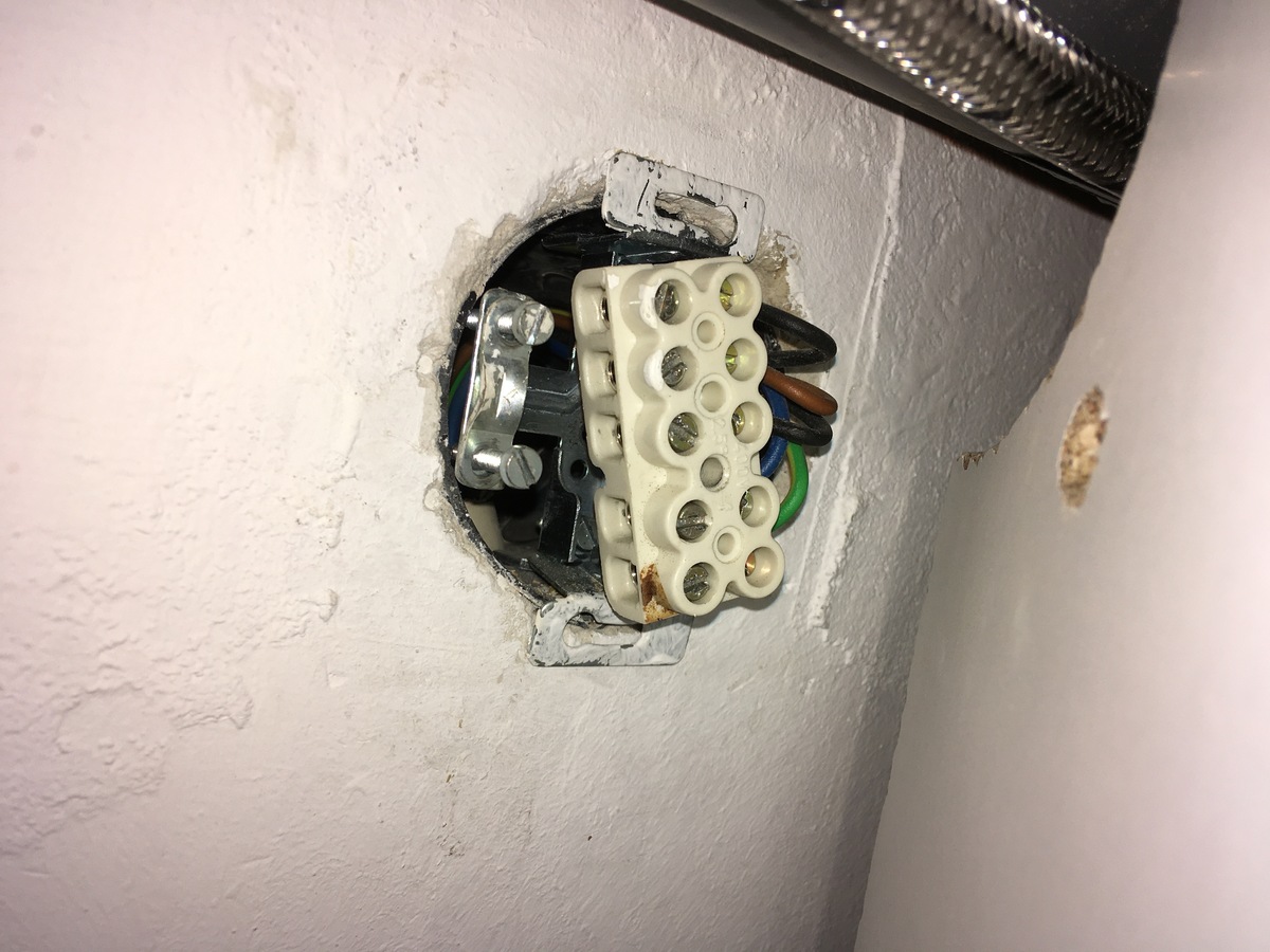

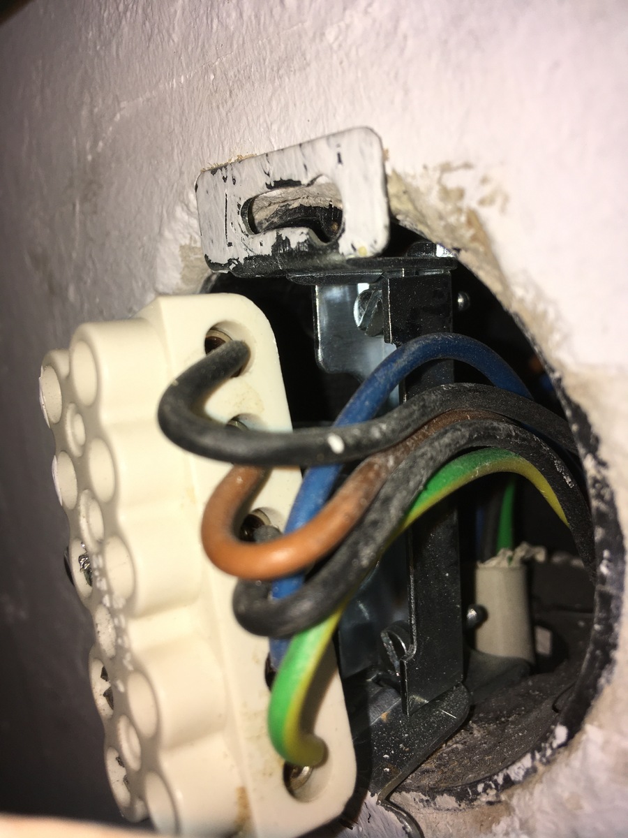

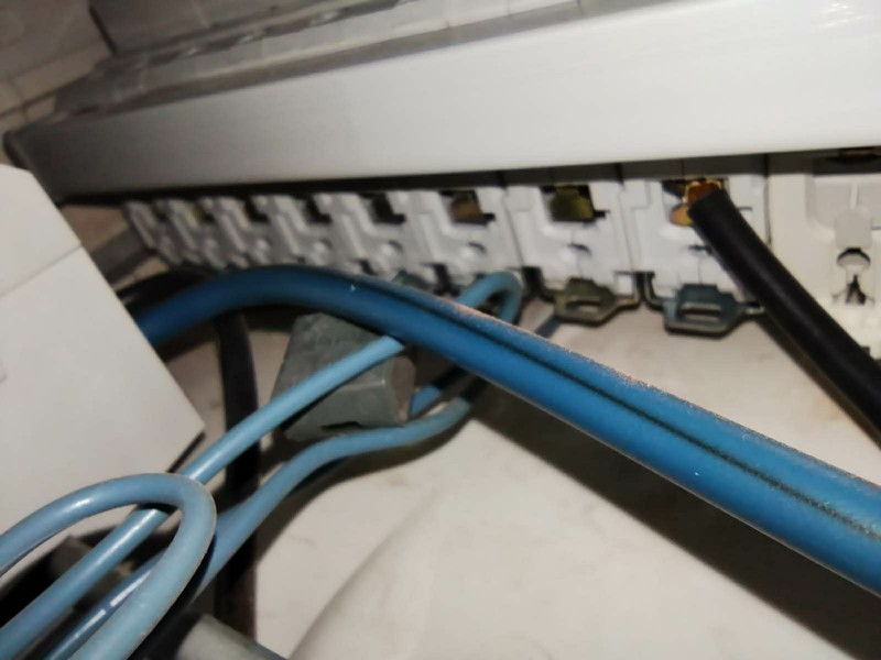

Was sollen uns die Bilder eines lieblos vertüddelten Sicherungskastens
mitteilen?

Ich wohne dort nicht mehr. Aber selbst mein Siemens-Herd aus den 90er
Jahren hat auf der Rückwand noch ein Schema, wie die Anschlüsse zu
brücken sind, wenn nur zwei Phasen oder gar nur eine Phase zur Verfügung
steht.
von Phasenschieber S. (Gast)
Der ist nichtnur lieblos, das wäre ja noch eine Schmeichelei, der ist
kriminell verdrahtet. Schaut euch mal das zweite Bild an, wieviele
Drähte da in eine einzige Schraubklemme gewurschtelt wurden.
Absolut unzulässig. Der Kasten gehört stillgelegt.
Na, wahrscheinlich wollte er Ostern seinen Vertreter der
Gebäudeversicherung ein wenig erschrecken.

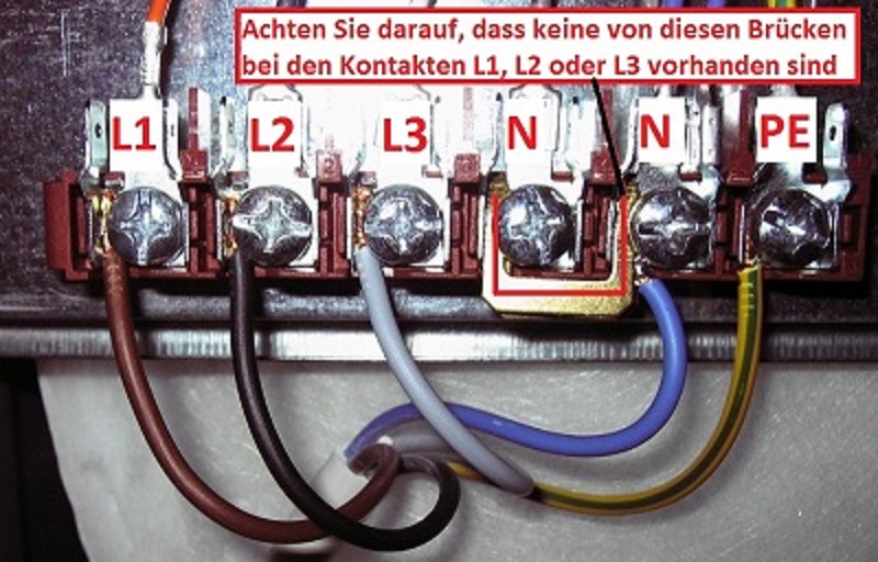

Bei schwarz, braun, schwarz, blau, grün/gelb gilt:*
schwarz (liegt im Kabel zwischen blau & grün/gelb) = L1
braun = L2
schwarz (liegt im Kabel zwischen braun & grün/gelb) = L3
blau = Neutralleiter
grün/gelb = Schutzleiter
Bei braun, schwarz, grau, blau, grün/gelb gilt:*
braun = L1
schwarz = L2
grau = L3
*gilt natürlich nur wenn das Kabel (bzw. die Leitung) am anderen Ende
ebenso beschaltet wurde.
...und dennoch kann das Prüfen durch eine Fachkraft nie schaden. "Phase"
auf dem Gehäuse ist "unschön". Ein Schluss zwischen zwei Aussenleitern
knallt ordentlich. Und ein "Drehstromanschuss" ohne korrekt
angeschossenen Neutralleiter kann definitiv dubiosen "blödsinn" machen.

Zumindest einen Herd an einer Phase anhängen,
 würde ich zu einen 7-takt Kochfeld raten,
Wenn du dann quasi drauf achtest, dass du nicht 2 Platten gleichzeitig
auf
3 betreibs, müsste das mehr oder weniger hinkommen.
Moderne Kochfelder, die Takten ja teilweise mit voller Leistung
und wenn dann da zwei gleichzeitig an gehen, fliegt sowiso die
Sicherung.
– Diese Frage mit der leitungsdicke, das geht natürlich, aber bei so
einem Fall liegt dort 1,5 wahrscheinlicher als 2,5,also würdest du eine
neue Leitung legen und dann würdest Du ja gleich das richtige “Kabel”
nehmen…….
Und egal wie dick das Kabel ist, hast du dann den Nachteil dass die
Sicherung nicht bei dir in der Wohnung fliegt, sondern irgendwo im
Keller, denn da wo du mit dem dicken Kabel ran gehst dahinter muss dann
auch mindestens so dick sein , wie das dicke Kabel ….,
https://de.wikipedia.org/wiki/Siebentaktschaltung
https://www.youtube.com/watch?v=xG4DJVv5bns
