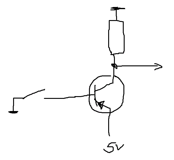

Hi Ich stehe gerade auf dem Schlauch: Bei NPN ist mir völlig klar, wie ich eine open collector Schaltung mit zwei Spannungen betreibe (eine für die Transistorschaltung zur Basisansteuerung und eine für die externe Schaltung, die das Signal auswertet. Aber geht das auch bei PNP? Und wie? Danke.

Martin schrieb: > Bei NPN ist mir völlig klar Offensichtlich doch nicht, denn wenn du 5V an die Basis legst ist dein Transistor sofort kaputt.
Wolfgang schrieb: > Ja. Genau anders rum. > Was hast du denn vor? Geht nur ums Verständnis. "Anders herum" verstehe ich gerade nicht. Die Basis wird doch nach Masse geschaltet und am Emitter brauche ich die 5V. Kannst Du mir bitte ggf. ein Bild malen? Ich sage ja: Schlauch...

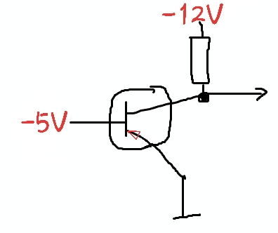

Martin schrieb: > Kannst Du mir bitte ggf. ein Bild malen? 1. Tausche + und - der Versorgung. 2. Dreh den Diodenpfeil im Transistor um. 3. Einmal Blatt um 180 Grad drehen. Fertig ist der umgekehrte Schaltplan. (PS: Vorwiderstand schadet nicht)

Martin schrieb: > "Anders herum" verstehe ich gerade nicht. Die Verhältnisse lassen sich - einfach gesagt -"spiegeln" (zu negativer Versorgung und PNP). Martin schrieb: > Kannst Du mir bitte ggf. ein Bild malen? Kannst Du bitte erst mal beschreiben, was Du praktisch planst?

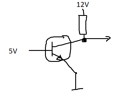

Martin schrieb: > Aber geht das auch bei PNP? Und wie? Wenn du die Ansteuerschaltung mit 5V oder 3,3V betreibst (beachte den fehlenden Basiswiderstand), aber eine höhere Ausgangsspannung benötigst, die aktiv auf z.B. +12V gezogen wird, dann geht das mit einem einfachen PNP nicht. Das kann z.B. auf sowas rauslaufen: Beitrag "Re: Verständnisfrage Last schalten PNP Transistor"
Martin schrieb: > Geht nur ums Verständnis. Also ist weder ein Widerstand erforderlich noch irgendeine praktische Umsetzung ??? Kamal A. schrieb: > Fertig ist der umgekehrte Schaltplan. Anbei der erste Wurf. Aber wo jetzt 12V ran?
Martin schrieb: > Kannst Du mir bitte ggf. ein Bild malen? Die +5V und die +12V müssen miteinander verbunden werden und die beiden GND müssen leider getrennt werden. Der Emitter des PNP-Transistors wird direkt an die beiden Plusspannungen angeschlossen.

Martin schrieb: > Die Basis wird doch nach Masse > geschaltet und am Emitter brauche ich die 5V. Die Spannung am Emitter des PNP kann auch größer 5V sein, dann muß für den Aus-Zustand die Basis sogar auf diesen höheren Pegel. Wenn man plusseitig schalten will, nimmt man gerne zwei Transistoren - einen P für den Leistungszweig und einen kleinen N für dessen Ansteuerung. Siehe Anhang, anstatt 5V können rechts oben auch 12V oder sonstwas sein, anstatt des P-FET ein bipolarer PNP.
Martin schrieb: > Martin schrieb: >> Geht nur ums Verständnis. > > Also ist weder ein Widerstand erforderlich noch irgendeine praktische > Umsetzung Das Verständnis sollte auch das Wohlergehen der BE-Strecke mit einbeziehen. Die gezeigte Schaltung ist TÖDLICH für den Transistor. Martin schrieb: > "Anders herum" verstehe ich gerade nicht. Emitter an Gnd, Basis (über Widerstand) an -5V, Kollektor ist dein Open-Kollektor Ausgang, der einen von -12V o.ä. kommenden Strom auf Masse schalten kann. Was willst du erreichen?
