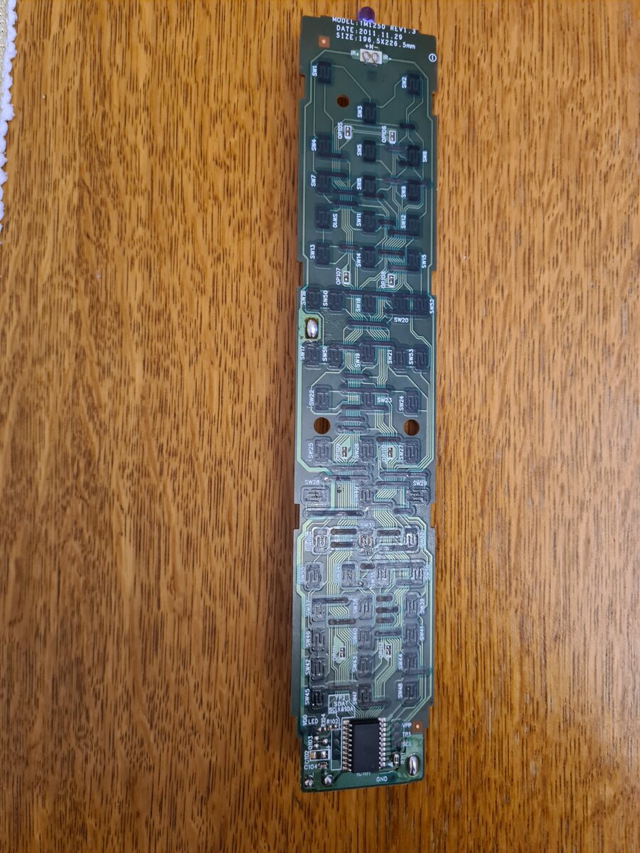

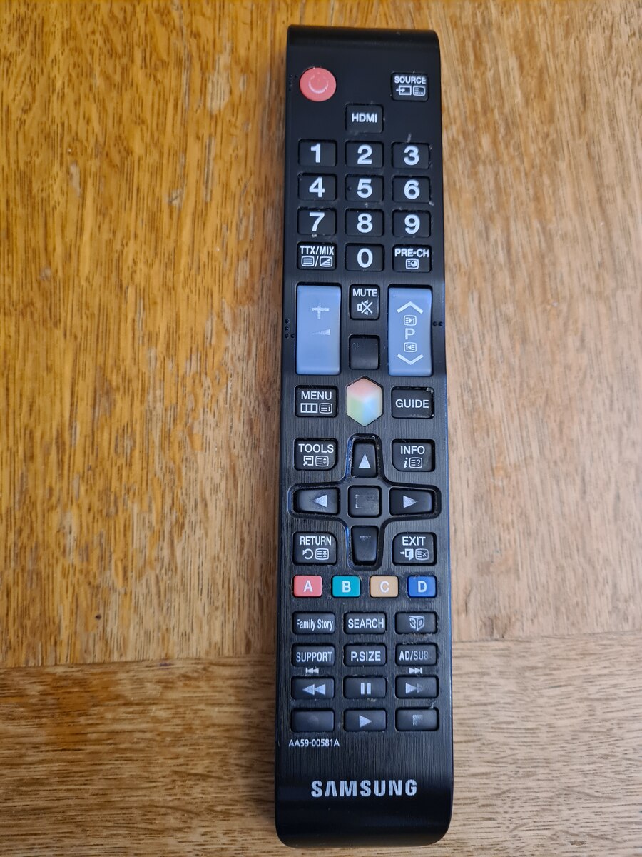

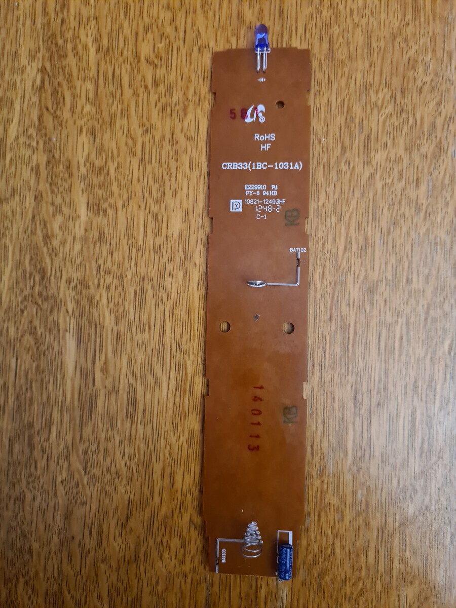

Hallo, Ich habe in letzter Zeit Probleme mit der Samsung Fernbedienung. Ich beim Ausschalten die Taste 2 Sekunden halten damit der Fernseher ausschaltet. Ist aber nur bei der Ein/Aus-Taste. Meine Frage ist ob das am Elko liegen kann. Er sieht eigentlich OK aus bzw. habt ihr noch Ideen. Danke! LG

Ja die IR-Diode blinkt. Aber die Ein/Aus Taste muss gehalten werden im Gegensatz zu den anderen Tasten. Es fangt erst nach ca. 2 Sekunden an zu blinken und betrifft nur die Ein/Aus Taste. Lg
Klebe Alufolie auf die Unterseite der ein/aus Taste. Keine elegante Lösung aber es funktioniert.

Samsi schrieb: > Ein/Aus-Taste bzw. braucht 2 Sekunden bis es reagiert. Sieh dir mal den Schalter an. Und versuch mal, die Schaltkontakte mit einer Alufolie zu betätigen. Wenns dann auf Anhieb blinkt, hast du wie schon geschrieben einen Teil der Lösung schon in der Hand. Der andere Teil nennt sich Pattex o.ä.

Erstmal Kontaktgummi und Kontaktflächen auf der Platine mit Spiritus oder Isopropanol reinigen. Vielleicht hilft das schon. Ich hatte auch mal eine FB, da wurden die Kontaktgummis hochohmig. Aufgeklebte Alufolienschnipsel sind immer abgefallen, Leitsilber hat die Kontaktflächen auf der Platine verklebt. Letztendlich half nur das Ersetzen der FB.
Peter N. schrieb: > Ich hatte auch mal eine FB, da wurden die Kontaktgummis hochohmig. > Aufgeklebte Alufolienschnipsel sind immer abgefallen, Leitsilber hat die > Kontaktflächen auf der Platine verklebt. Letztendlich half nur das > Ersetzen der FB. Kann ich voll bestätigen. Sämtliche Rettungsversuche verschlimmern alles nur. Ich hatte auch mal den Effekt, daß nach dem Reinigen mit Spiritus die Gummimatte nachlies. Die Tasten sind dann nicht wieder rausgekommen.

Peter D. schrieb: > Sämtliche Rettungsversuche verschlimmern alles nur. > Ich hatte auch mal den Effekt, daß nach dem Reinigen mit Spiritus die > Gummimatte nachlies. Die Tasten sind dann nicht wieder rausgekommen. Deswegen nimmt man zum Reinigen des Leitgummis auch kein Lösungsmittel. Für die Platine kann es nicht schaden, aber normal tut es da auch ein sauberer Baumwoll-Putzlappen (altes T-Shirt). Meist tritt Silikonöl aus dem Silikongummi der Tastenmatte aus. Sieht man bei gutem Licht auch. Der Leitgummi ist eigentlich matt. Wenn er glänzt, ist es das. Für mich liest sich das so, daß die Fernbedienung erst nach 2-sekündigem Drücken der Taste überhaupt was sendet. Natürlich schaltet sich der Fernseher dann erst nach 2 Sekunden aus. Und da die Power-Taste eine der meistgenutzen Tasten ist, ist sie halt zuerst von Alterung, Abnutzung, Verdreckung betroffen. Abgesehen davon gibt es gerade für Samsung alle möglichen Fernbedienungen nachzukaufen. Man muß halt mal die Modellnummer des Fernsehers raussuchen. Ich habe für meinen eine Zweitfernbedienung für kleines Geld (< €10,-) bei Amazon erstanden. Funktioniert prima, ist anscheinend ein Original.
