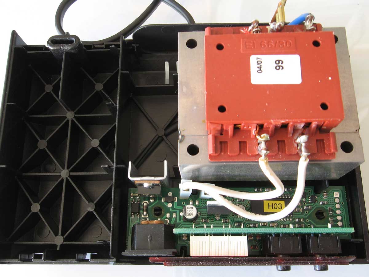

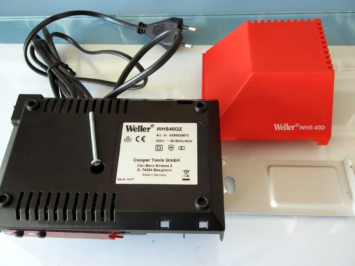

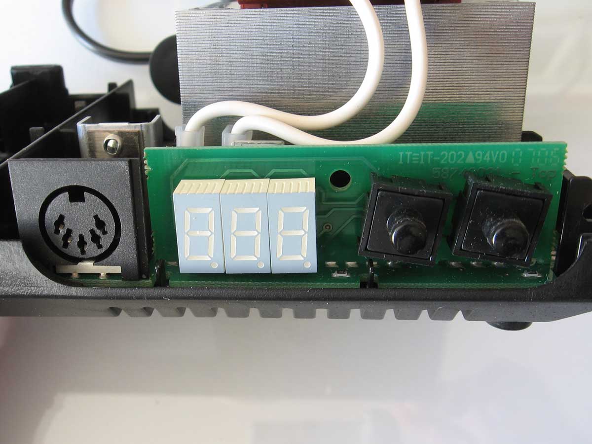

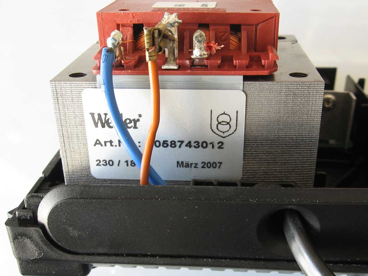

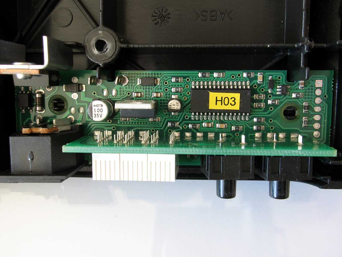

Hier sind ein paar Fotos von meiner WHS40D. Peter

Ich kann bei meinem Lötkolben WH40 von der WHS40D, keine Verbindung von der Lötspitze zu den Kontakten am Stecker messen. Angesteckt messe ich ebenfalls 1 Vac oder 14 Vac von der Lötspitze zu PE, jenachdem wie herum der Stecker in der Steckdose steckt. Im Betrieb sind es 8 Vac, egal wie herum der Stecker gedreht wird. Und Strom messe ich 0,1 µA oder unter 2 µA, wieder wie herum der Stecker gedreht ist. Im Betrieb sind es 0,7 µA. Peter
Lothar M. schrieb: > aber ein Kondensator zwischen Netz und Ausgang >> findet sich in vielen Schaltnetzteilen > Ich bezweifle eben, dass diese Lötstation ein Schaltnetzteil hat, denn > sonst würde das Ding mit seinen 40W nicht anderthalb Kilo wiegen. Das hat sich mit Peters Bildern (Beitrag "Re: Lötkolbenspitze unter 22V AC Spannung Weller WHS40") erledigt: Trafo und weit und breit kein C zu sehen. Lothar M. schrieb: > warum bist du dir so sicher, dass die "Heizungserde" > tatsächlich ordentlich geerdet ist ... > > Miss mal den Widerstand, die Spannung und den Strom zwischen deiner > "Heizungserde" und dem PE der Steckdose, aus der die Lötstation versorgt > wird. Da habe ich schon deutliche Spannungen gesehen, ich denke mal, je größer das Gebäude, desto mehr. In meinem Haus ist da annähnernd nichts, es ist nicht sonderlich groß und ich hatte von Anfang an einen Blick auf den Potentialausgleich. Peter D. schrieb: > Ich kann bei meinem Lötkolben WH40 von der WHS40D, keine Verbindung von > der Lötspitze zu den Kontakten am Stecker messen. Wie denn auch, bei einem ordentlichen Trafo. Vielleicht findest Du ein paar dutzend Picofarad zwischen Netz und Trafo sekundär, nennenswert Strom kann da nicht fließen. Der DGUV-Prüfer würde da vermutlich mit 500 Volt zwischen Netz und Spitze drangehen?
Peter D. schrieb: > Angesteckt messe ich ebenfalls 1 Vac oder 14 Vac von der Lötspitze zu > PE, jenachdem wie herum der Stecker in der Steckdose steckt. Nach den Bildern ist kein solcher Aufbau, wie ich vermutet hatte vorhanden. Von Seiten des ESD und Preises hatte ich das für möglich gehalten. Wenn der TO mehr misst (also nicht falsch misst) und kein versteckter Defekt vorliegt, dann sind auf seinem Netz wesentlich mehr Oberwellen, die kapazitiv überkoppeln. Also besteht kein Grund zur Besorgnis. Die Überempfindlichkeit könnte auch aus einer anderen Ecke kommen. Zwischen Tür und Angel aufgeschnappt, dass ein Mitarbeiter einer benachbarten Firma drei Tage auf Elektrisches überempfindlich war und dann der C-Test positiv war. Es war eine Nebenwirkung, weil es bei ihm auf die Nerven.

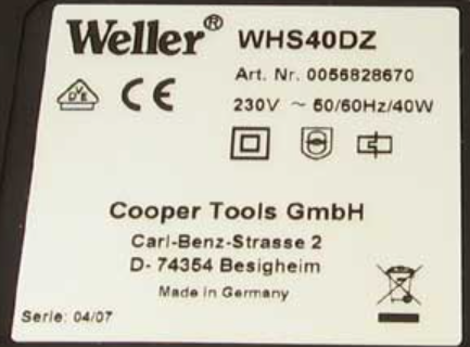

Kennt jemand die IEC 60417 / ISO 7000 IEC 60417 and ISO 7000 auf dem Typschild, das erste mit den beiden Quadraten soll ja Schutzklasse 2 heißen aber was bedeuten die anderen beiden anderen?
Manfred schrieb: > Peter D. schrieb: >> Ich kann bei meinem Lötkolben WH40 von der WHS40D, keine Verbindung von >> der Lötspitze zu den Kontakten am Stecker messen. > > Wie denn auch, bei einem ordentlichen Trafo. Vielleicht findest Du ein > paar dutzend Picofarad zwischen Netz und Trafo sekundär, nennenswert > Strom kann da nicht fließen. Das war leider missverständlich, ich meinte den Stecker direkt am Lötkolben, nicht den Euro-Netzstecker. Peter
Thomas O. schrieb: > Kennt jemand die IEC 60417 / ISO 7000 IEC 60417 and ISO 7000 auf dem > Typschild, das erste mit den beiden Quadraten soll ja Schutzklasse 2 > heißen aber was bedeuten die anderen beiden anderen? Laut meinem Buch, steht das zweite Zeichen für: Sicherheitstransformator, oder Sicherheitstransformator kurzschlußfest. Die Symbole sind nicht ganz gleich. und das dritte Zeichen für: Vorschaltgerät wird im Fehlerfall nicht zu heiß. Peter

ok danke, dachte mir schon das es ein Sicherheitstrafo ist, kannte nur das Symbol mit der Eisenbahn(Spielzeugtrafo), da zusätzlich zur Trennfunktion sind die Spannungen noch etwas geringer.
