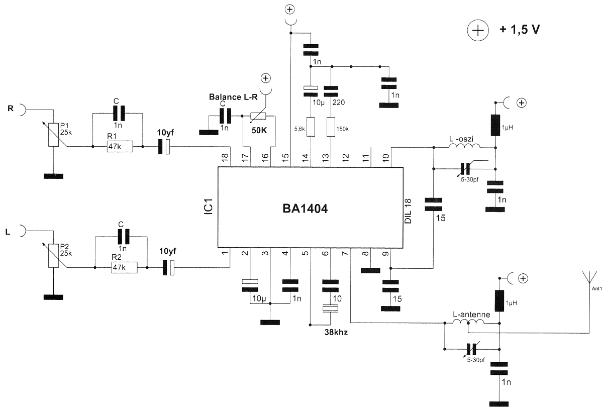

von Michael M. (Firma: Autotronic) (michael_metzer)
Cartman schrieb:
> Das waren FM-Modulatoren
> fuers Dummfon. Einen UKW-Empfaenger wirst du ja wohl haben?
Mit dem BA1404 lässt sich ein Stereocoder mit nachgeschaltetem
UKW-Sender aufbauen. Alle aktiven Bauteile sind bereits im BA1404
enthalten.
Zum Empfangen ist ein UKW-Empfänger (Radio) geeignet. Die Tonqualität
ist von den anderen Sendern nicht zu unterscheiden. Wenn der BA1404 bei
konstanter Zimmertemperatur betrieben wird, kann die AFC des Empfängers
die Frequenzdrift des freischwingensen Oszillators ausgleichen.
