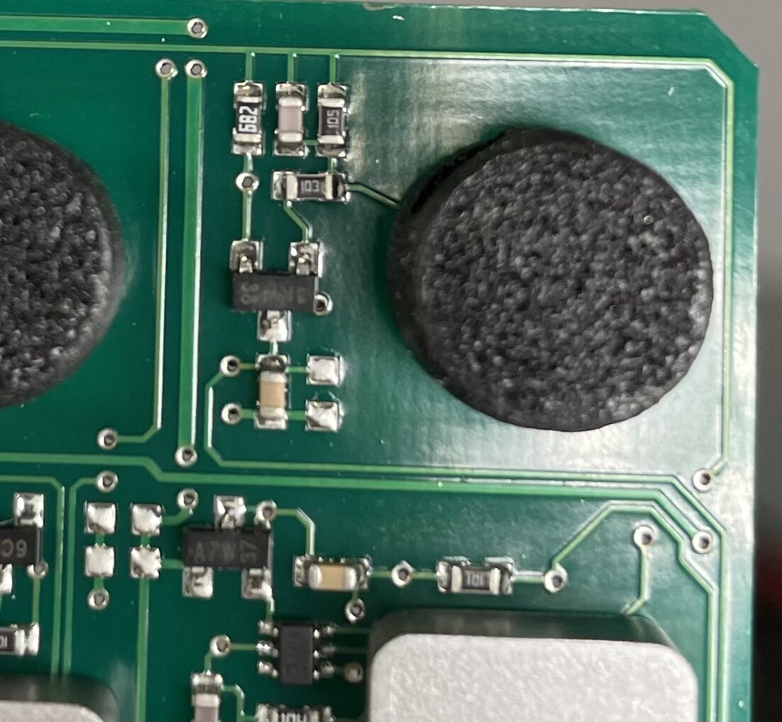

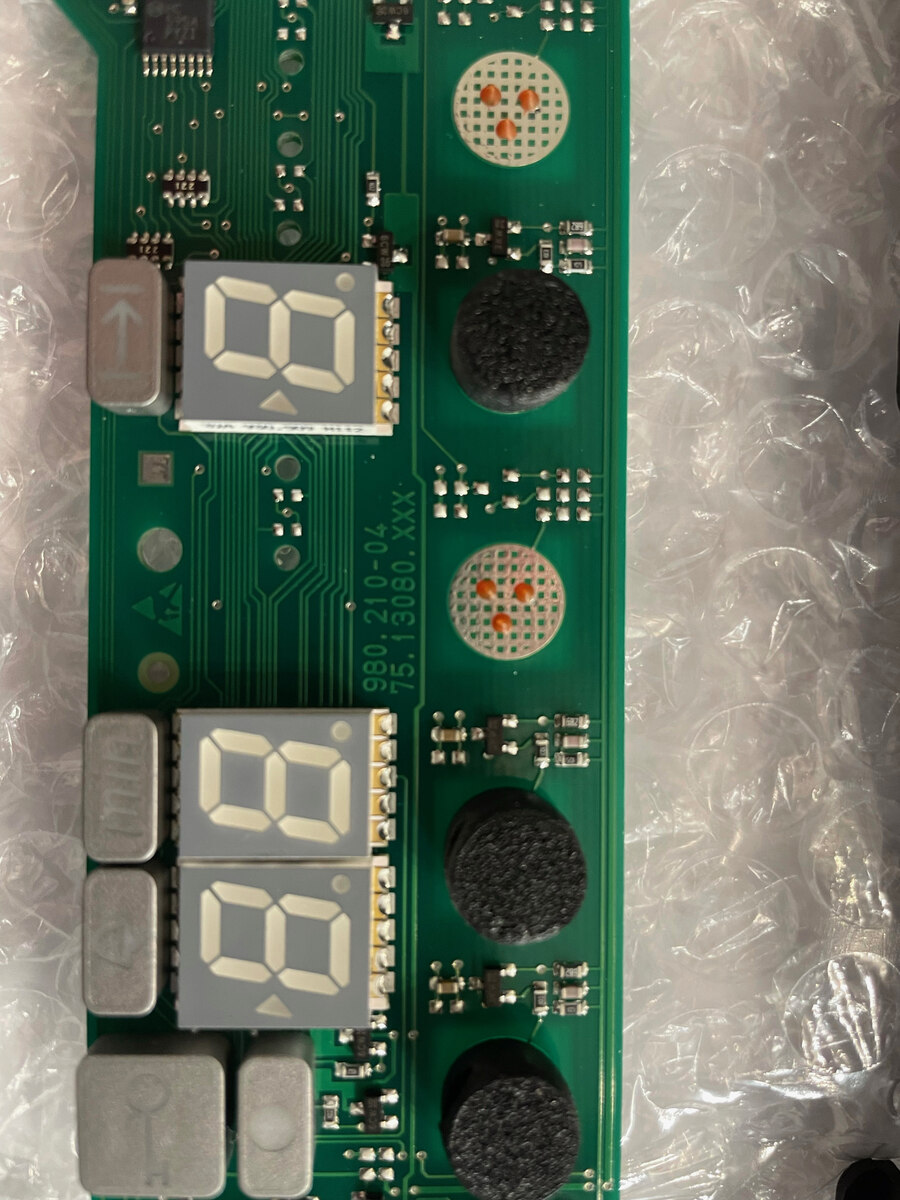

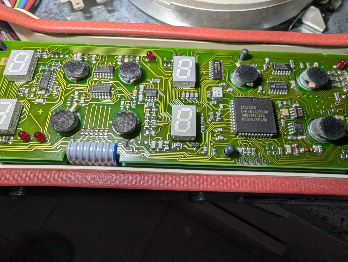

von Flo F. (guineapirates)
Bilder siehe Anhang.
Hatte keine Kupferfolie da und hab auf blöd ein Stück Alufolie genommen
und den Übergang des Schaumstofffuß zur Glasplatte zu überbrücken. Das
hat schon mal was gebracht und die Taste reagiert erstmal wieder :)
Jetzt geh ich mal in den Kochtest und schau ob das nachhaltig ist!
Danke Euch schon mal!

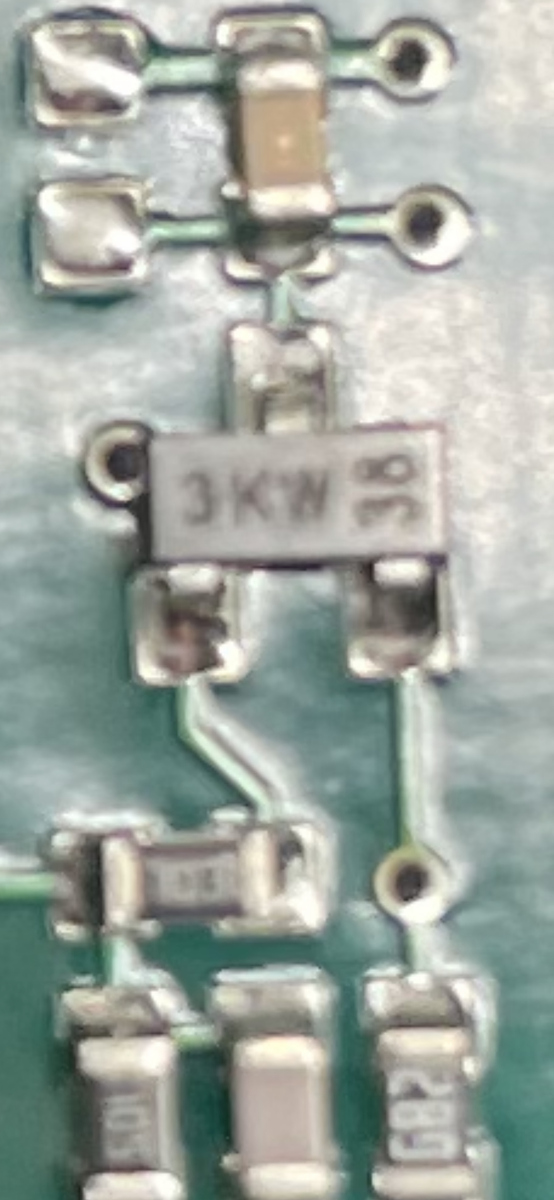

von H. H. (Gast)
Man kann das Marking des Transistors nicht gut erkennen. Ist das "3K"?
von Flo (Gast)
Ja „3 KW 38“
von H. H. (Gast)
Flo schrieb:
> Ja „3 KW 38“
Dann ist das ein BC858B von Nexperia. Ziemlich simple Schaltung, und
kaum fehleranfällig.
von Flo (Gast)
Müsste ein „BC858B“ von NXP sein.
Meint ihr der ist defekt?
von Flo (Gast)
Sorry überlesen.
Ok also dann erstmal weiter mit alufolie ;)

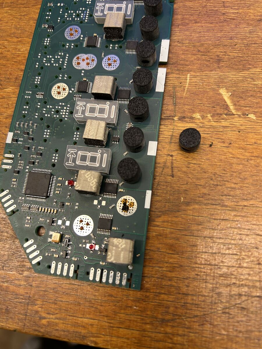

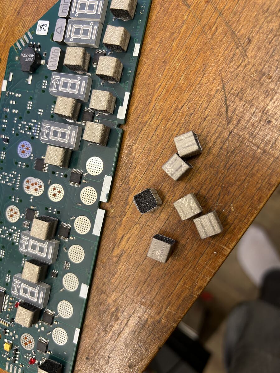

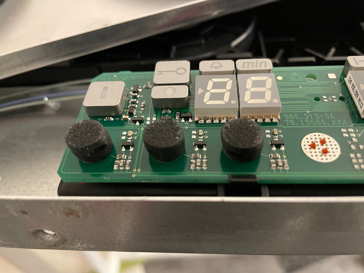

von Mike A. (mogli1476)
Hallo @all,
ich hatte das gleiche Problem bei meinem Siemens Induktionskochfeld und
muss sagen der Tipp mit der EMV Dichtung war Gold wert! Lieben Dank
dafür! Ich habe diese Dichtung verwendet:
https://www.genis-welt.com/p/mtc-5x-emv-dichtung-8x8x330mm-dqu8x8nihf-ns4v0
Funktioniert tadellos. Einfach die alten schwarzen runden Schaumstoff
Nupsis abkratzen und dann einen 8x8x8 mm großen Würfel drauf kleben.
Schaut Euch die Bilder an und lasst Euer schlecht funktionierendes
Touchpanel wieder aufleben. LG, Mike

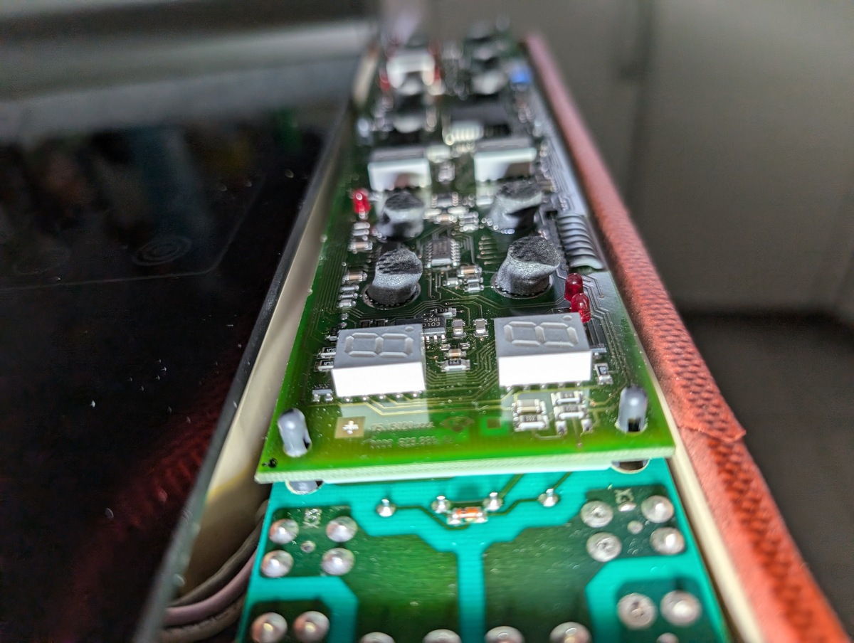

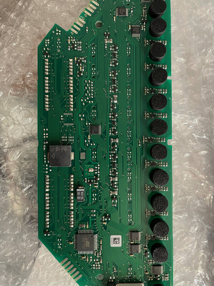

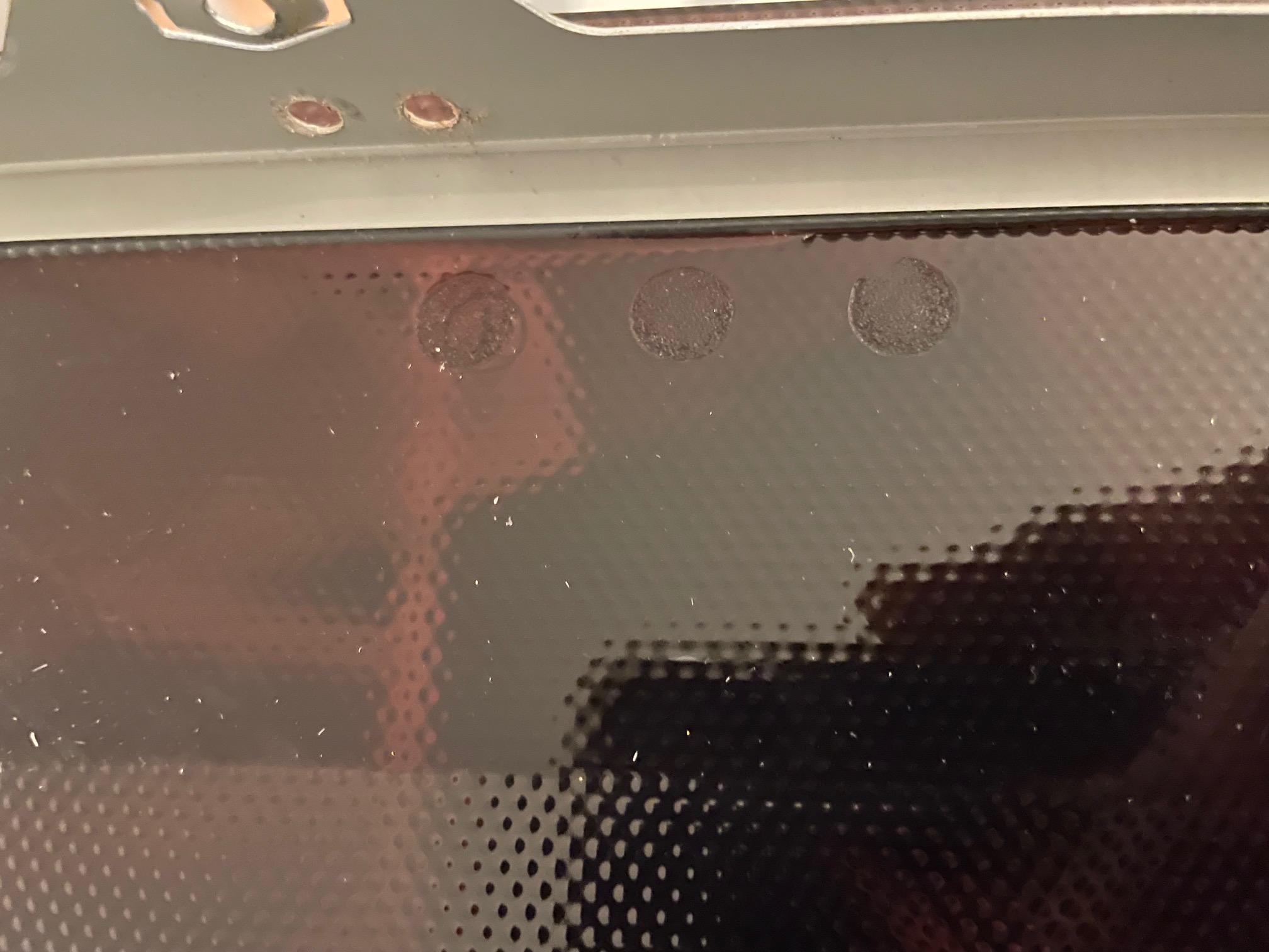

von Daniel (daniel_757)
Ich hatte ebenfalls dieses Problem und habe nun eine temporäre Lösung
gefunden, mal sehen wie lange sie hält.
Diese Schaumstoffzylinder haben querdurch ein Loch und in diese habe ich
Teile von Schaschlikspießen reingeschoben, damit die Zylinder etwas an
Höhe gewinnen.
Ich glaube, ich muss wohl mal einen heißen Topf auf das Bedienfeld
gezogen und dort gelassen haben, sodass diese Zylinder sich verformten
und es ab dann keinen guten Kontakt mehr zum Glas gab.
Die Oberflächen der Zylinder habe ich dann noch mit Isopropanol
gereinigt.
Das Kochfeld ist etwas über 20 Jahre alt.
Das eine Foto zeig den Zustand vor der "Reparatur", das andere danach.
