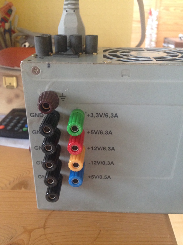

Ich habe mir für solche Zwecke mal ein altes PC-Netzteil etwas
aufgehübscht und da Laborbuchsen für die diversen Spannungen rein
gebaut. Vor jede Laborbuchse habe ich noch ne Feinsicherung geschalten,
weshalb der maximal entnehmbare Strom auf 6,3A begrenzt ist, obwohl das
Netzteil bei 5V 22A liefern könnte. Hab mal ein Foto angehangen wie ich
das seinerzeit gelöst habe.
Mittlerweile habe ich meinen Bestand an LNT aufgestockt, so das dieses
umgebaute PC-NT so gut gar nicht mehr zum Einsatz kommt.
Im Übrigen ist das so ein Netzteil wo eine kleine Last auf der 3,3V
Leitung sein muß, damit es hoch läuft und ordentlich regelt. Für die
Last habe ich intern eine Hochlastwiderstand verbaut.

Was ist bei deinem denn ne "kleine Last"?
Und genau, um sowas geht es mir. Nicht super exakt einstellbar mit allem
Schnickschnack, nur mal kurz was ausprobieren, und auch so, wie du das
gelöst hast mit den Bananenbuchsen, schwebt mit das auch vor.
Nachtrag... Was bei dir schwarze GND-Buchsen sind, sind auf Deutsch
sicher 0V? Und was ist dann die braune Buchse oben? Echte PE aus der
Steckdose, also eigentlich grün-gelb?

von Zeno (Gast)
Habe das Ding extra noch mal aufgeschraubt, um die Frage zu beantworten.
Erst mal ne kleine Korrektur. Die Last hängt nicht auf 3,3V sondern auf
5V. Ich habe 22Ohm/5W eingesetzt, womit sich ein Strom von knapp 230mA
einstellt, bei 22A die die 5V könnten ist das Pillepalle. Am Ende
verheize ich mit dem Widerstand 1,2W ist also auch nicht nennenswert und
den Widerstand scheint dies auch nicht zu jucken - keinerlei Verfärbung
erkennbar.
von Zeno (Gast)
Richtig erkannt! Die schwarzen Buchsen sind GND und da habe ich mir den
Luxus gegönnt jeder Spannung eine eigene GND Buchse/Klemme zu
spendieren.
Die braune KLemme, ist eher dunkelrot und eine alte RFT-Laborbuchse und
die ist direkt in das Gehäuse geschraubt und somit mit PE also grün/gelb
verbunden.
Ich hätte mir diese Buchse auch sparen können, da GND intern auch mit PE
verbunden ist, aber was soll der Geiz.
Eigentlich ist meine Frage ja schon beantwortet, aber meinst du, dass
das ne gute Idee ist? Bzw. wie hast du GND mit PE verbunden? Einfach von
der Kaltgerätebuchse nen Draht auf die GND-Buchsen?

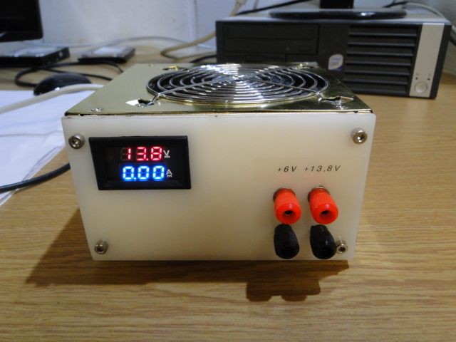

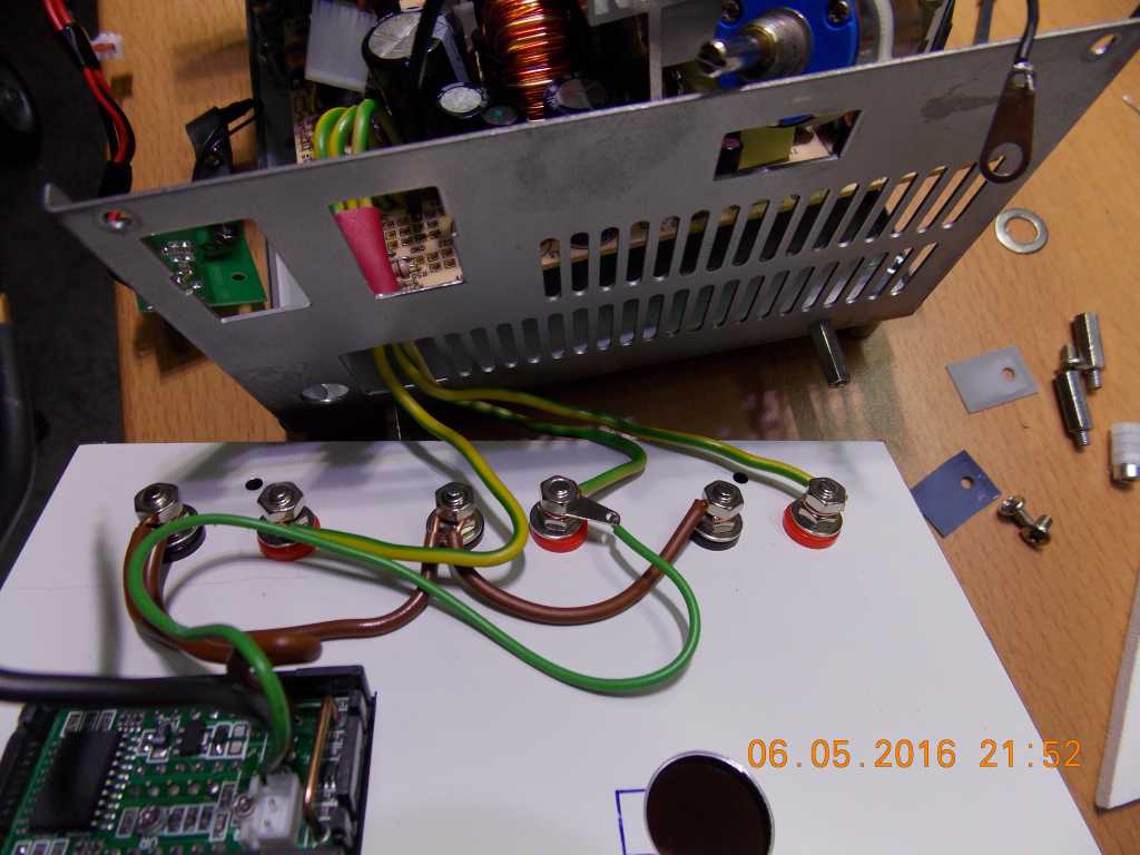

von Phasenschieber S. (Gast)
A-Freak schrieb:
> Alle alten ATX-Netzteile (>>10 Jahre) die ich kenne haben grundsätzlich
> auf die 5V-Leitung geregelt und die 12V sozusagen mitgeliefert.
Genau so kenne ich das auch
A-Freak schrieb:
> Das war
> die Generation die eine Grundlast auf der 5V-Schiene brauchten.
Nein! Bei allen NTs die ich kenne, reichte eine Last auf der
12V-Schiene.
Dabei waren 100R schon genug. In meinem Beispiel fliessen durch den
100R-Spannungsteiler 138mA.
Ich habe hier 4 umgebaute ATX-NTs stehen, von verschiedenen Herstellern;
alle funktionieren nach dem gleichen Prinzip.
Oben mal ein Bild eines meiner NTs.
von Kilo S. (kilo_s)
Das Innenleben und der Umbau wären interessant.
Kilo S. schrieb:
> Sieht ja ganz hübsch aus.

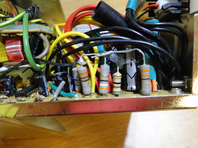

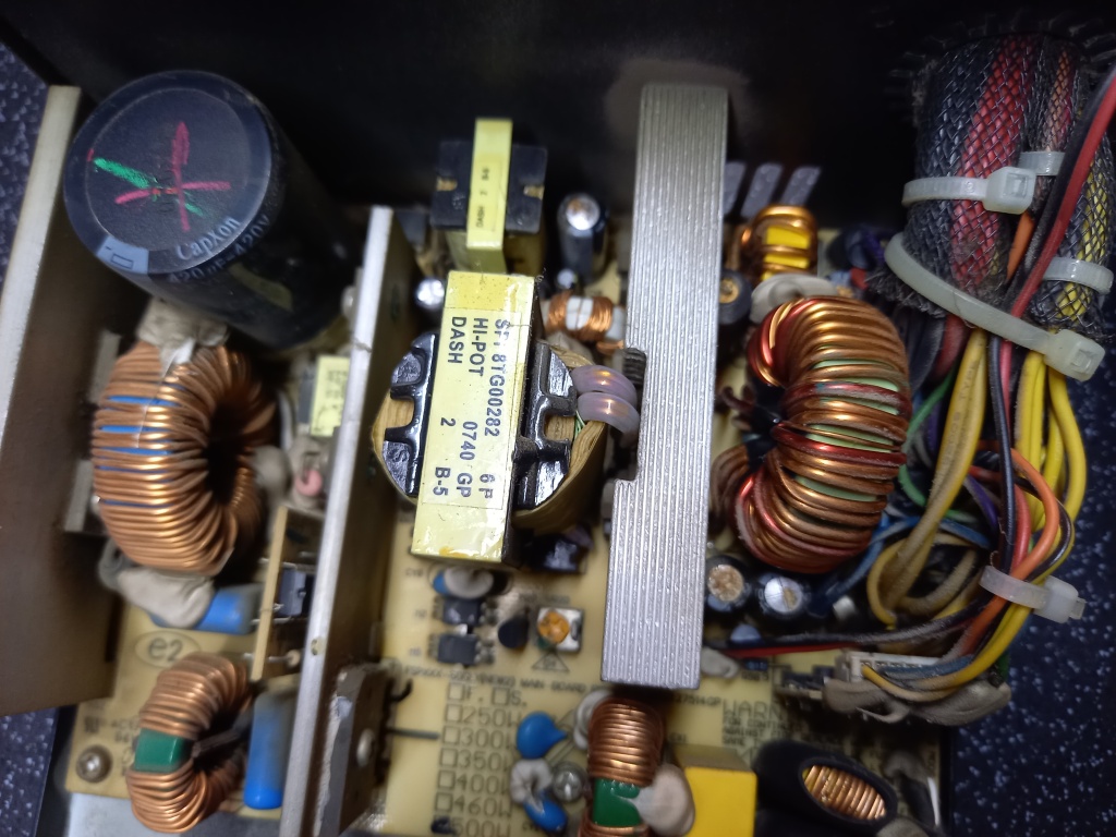

Danke, es ist nur eine Acrylscheibe montiert worden, die die hässlichen
Löcher der Kabelausgänge verdeckt. Genau diese Löcher habe ich hinter
der Scheibe etwas modifiziert.
Den Umbau habe ich weiter oben schon grob umrissen und das Innenleben
hat sich nichtviel verändert außer, daß die vielen Einzelleiter
abgeschnitten wurden und dort ein Spannungsteiler installiert wurde.
Sieht zwar weniger schön aus, aber voilá:
Siehe Bild.
Spannungsteiler aus 2mal 33R und einmal 39R, mit Abgiff für den
Spannungsregler-Chip.

Dankeschön.
Für mich geht's da eher um den optischen Vergleich der Unterschiedlichen
Innenleben. Und was ich schon mal gesehen habe kann ich mir leichter
merken.

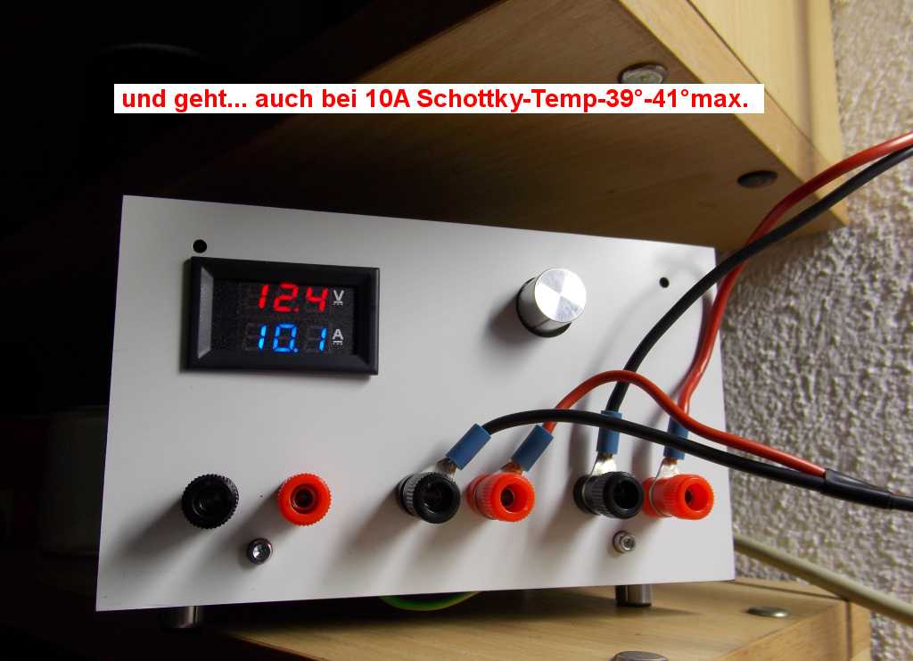

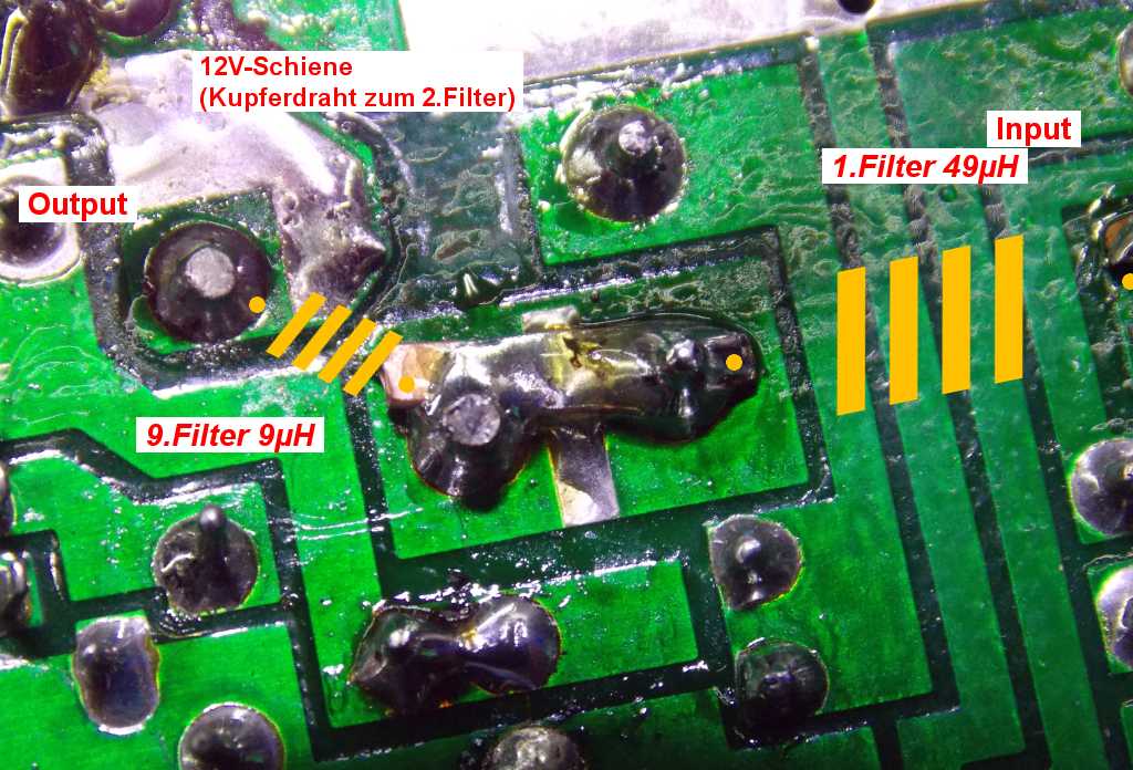

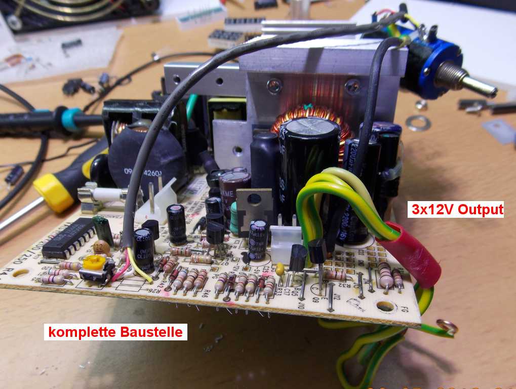

von Michael D. (mike0815)
Hallo Phasenschieber
entschuldige, das ich mich jetzt erst melde
Wenn man über 12v geht, sollte man natürlich und eigentlich unbedingt
die Elkos gegen spannungsfestere Typen austauschen(mindestens 25V,
besser 35V). LowESR bevorzugt!
Des Weiteren sollten die Schottky's (meistens verbaut sind 10 oder 12A
Typen) gegen 30-40A auf der 12V Schiene getauscht werden.
Nach dem mir bei 12V und 10A Belastung manchmal die SBL3040 (40V/30A)
verreckt ist, habe ich diese gegen V60/100C ( Dual 100V/60A ) getauscht,
dann war Ruhe!
Da die LC Filter ebenfalls für nur 8-10A ausgelegt waren, habe ich die
von der 5V Schiene auf die 12V Schiene umgebaut, sonst werden die
definitiv zu warm.
Die Kurzschlussabschaltung ist zuverlässig intakt (wollte ich nur mal
erwähnen)
Da im SNT Gehäuse zu wenig Platz ist, habe ich ein Panel mit
V/A-Digi-Anzeige und Abstandsbolzen vor die Front montiert.
Die Leitungen zum neuen Mehrgang-Poti sollten unbedingt geschirmt sein
(am Anfang sowie am Ende)!
Anbei ein paar Bilder
Gruß Michael

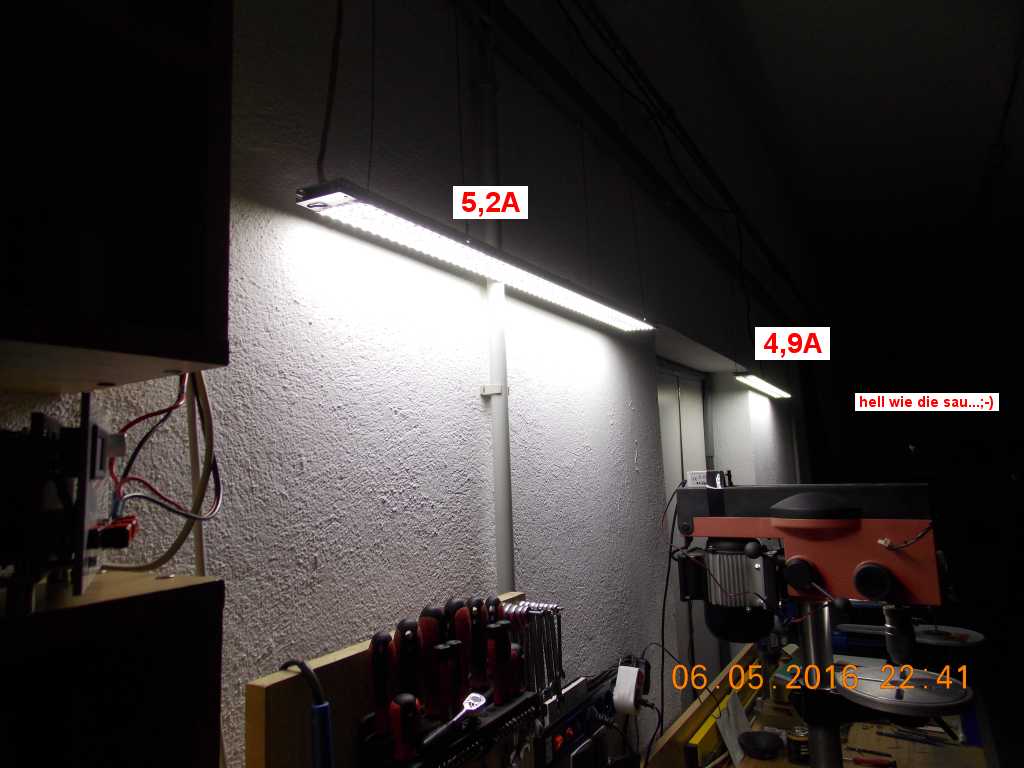

Noch zur Ergänzung
Als Labornetzteil ist ein solches SNT natürlich nicht geeignet. Als
kleines "Kraftwerk" für LED Beleuchtung im Dauerbetrieb aber durchaus.
In diesem Fall, hatte ich das Teil mit 13A täglich 8-9 Std. die Woche in
Betrieb.
Gruß Michael
Hallo Michael D,
Kompliment, sieht sehr gut aus.
Meine NTs liefern auf der 12V-Schiene 30A von Haus aus und für meinen
Umbau auf feste 13,8V brauche ich sicher noch keine Bauteile zu
wechseln, das dürfte noch im Toleranzbereich der verbauten Teile liegen.
Jedenfalls laufen 2 meiner Geräte auf 13,8V schon etliche Jahre ohne
Schwächen zu zeigen.
Meine Experimente mit der Regelung waren eben nur Experimente um
herauszufinden wie weit man regeln kann, mehr nicht.
Für variable Spannungen habe ich ein richtiges Labornetzteil, da brauche
ich die umgebauten NTs nicht.

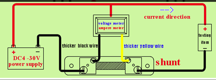

Noch einen Hinweis zu der Kombianzeige V und A:
Diese Anzeigen liegen mit ihrem Shunt in der Negativ-Schiene (Low side).
Solltest du die Verbindung der neg.Schiene der Quelle am Gehäuse
belassen, kann das zu Verfälschungen der Anzeige führen.
Der rausgeführte negative Pol (schw. Bananenbuchse) liegt im Potential
etwas höher als der PE, weil ja der Shunt dazwischen geschaltet ist.
Wenn du jetzt ein Gerät angeschlossen hast, welches ebenfalls einen PE
trägt, dann wird der Shunt über PE-NT zu PE-Gerät kurzgeschlossen und
die Anzeige spinnt.
Deshalb habe ich den PE an die rausgeführte neg.-Schiene angeschlossen
und dort auch das Gehäuse, wobei die Verbindung neg.Pol der Quelle zum
Gehäuse unterbrochen werden muß.
> Hallo Michael D,
Danke ;-)
Das ist mir bekannt. Kann man ändern, da ist mir aber der Aufwand zu
hoch.
> die Anzeige spinnt.
Für meine Zwecke ist das in Ordnung, da meine LED-Beleuchtungen über
keine PE Anschlüss verfügen.
Da kann ich jetzt nicht so ganz folgen. PE an Negativ-Schiene und dann
doch wieder unterbrochen???

von batman (Gast)
Wenn er einen Shunt in die Negativ-Schiene (GND) baut, teilt er sie
damit praktisch in Zwei. Wenn man nun unbedingt PE mit ihr verheiraten
will, sollte man die richtige wählen. Alle Klarheiten beseitigt? :)
Okay, habe mich etwas umständlich ausgedrückt, hier nochmal:
PE bleibt natürlich am Gehäuse, jedoch wird jetzt nichtmehr die
neg.-schiene der Quelle mit dem Gehäuse verbunden, sondern die
herausgeführte neg.-schiene, dazwischen liegt der Shunt.
Ja klar, solange das angeschl. Gerät keine Erdung hat, ist alles gut.
Bei mir sind das aber Funkgeräte und diese sind über das
Koaxkabel-Antennenmast mit Erde verbunden und somit käme es zum Bypass
des Shuntes.
Michael D. schrieb:
> Weiter oben wurde behauptet, das ein SNT keine stabile Spannung liefert.
> Dem muß ich entgegen setzen, das die Teile durchaus "äusserst" stabile
> Ausgangspannung liefern, egal wieviel Strom man entnimmt!!!
Dem stimme ich voll und ganz zu, die Spannungsregelung auch meiner
Umbauten ist erstaunlich gut. Ich habe Geräte die ziehen ca. 12A wobei
die Digitalanzeige (V-Meter) gerademal um 0,1V einbricht, was sicher
auch der Verkabelung geschuldet ist.
Wenn der PE an der Negativ-Schiene hängt und der Verbraucher hat sein
negatives Potenzial ebenfalls am PE, dann wird der Shunt ja "quasi"
kurzgeschlossen und das Ampere-Meter zeigt Blödsinn an, das war mir
schon klar.
Deswegen weiß ich nicht, ob der PE überhaupt an der Negativ-Schiene
angeschlossen sein sollte?!?
EDIT: Du warst jetzt etwas schneller...  Also PE an Gehäuse, aber nicht
an die Negativ-Schiene, das macht ja jetzt Sinn ;-)
Ja doch, herausgeführter Negativ-Pol an Gehäuse(PE)!
na jetzt hab ich's gerafft! Ich hatte ja mal dasselbe Problem mit meinem
Oszi, zwecks Ripplemessung am SNT. da hatte die Stromanzeige gesponnen,
da bin ich dann auch drauf gekommen, das hier der Shunt quasi überbrückt
war...

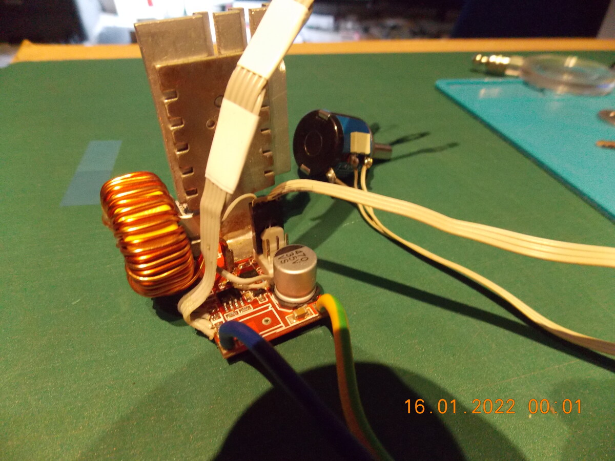

Mike J. schrieb:
> Eine Erweiterung dazu, also eine Spannungs-/Strombegrenzung mit OpAmp,
> MosFET und dickem Kühlkörper, das war so ziemlich das Erste was man sich
> mal selbst aufgebaut hat.
> Man hat dann einfach ein eigenes Labornetzteil gebastelt.
Zeig mal, könnte interessant werden!

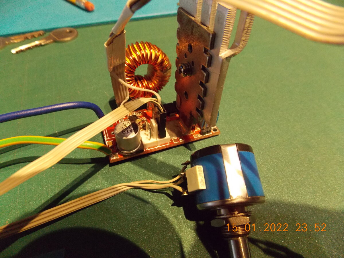

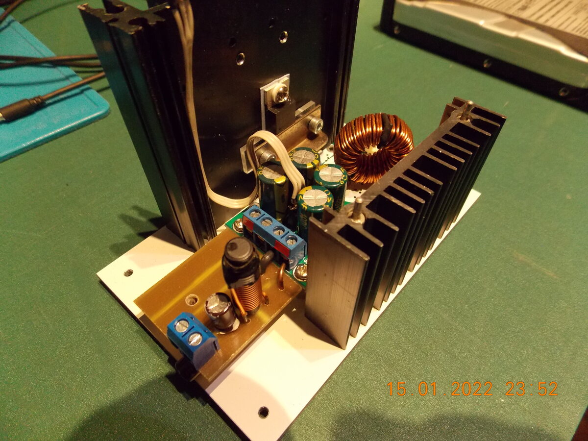

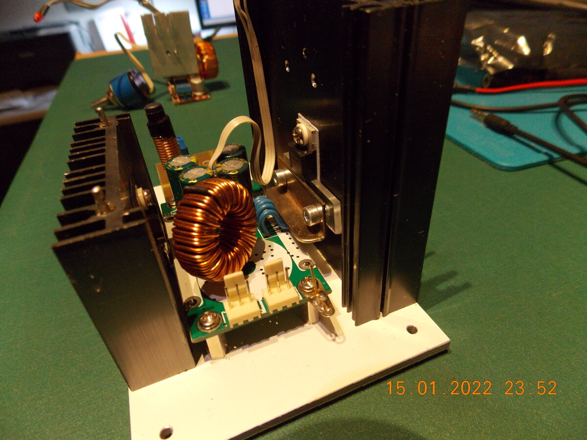

Ich selber habe mehrere StepDown-Module, z.B. XL4005, XL4016 zwischen 4A
und 8A Ausgangsstrom(inkl. Spannungs-und Stromregelung) dahinter
betrieben.
Allerdings mußte ich auch diese "Exportmodelle" modifizieren. Bessere
Ausgangsfilter, größere Induktionsspulen und Kühlkörper, etc...
Gruß Michael

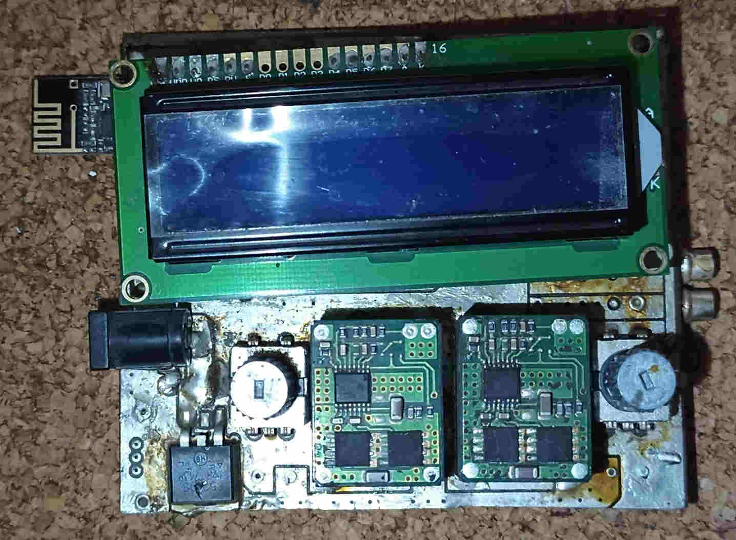

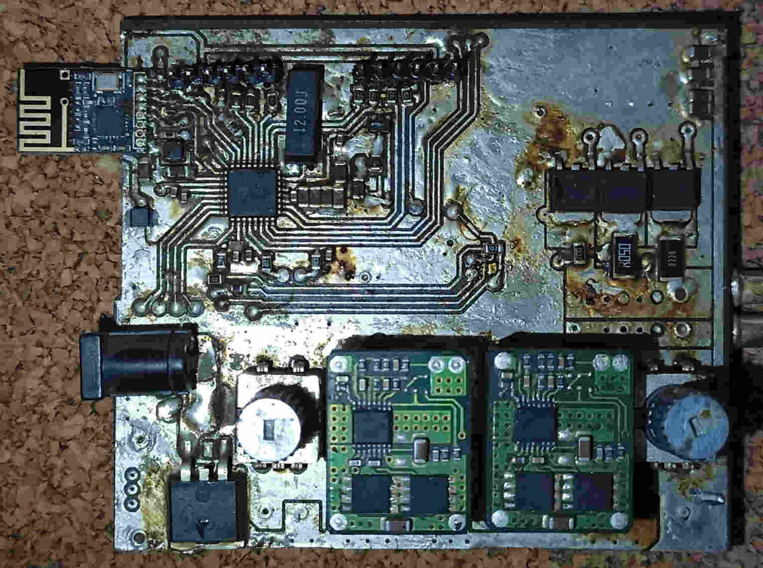

Es ist alles recht dreckig und Kolophonium überall auf der Platine, das
war nur eine von mehreren in verschiedenen Entwicklungsstufen. Diese
hatte ich hier nach den Umzug aber gerade griffbereit.
Einstellung der Spannung/Strom über Drehencoder oder über das Funkmodul
und einer GTK+ Anwendung am PC.
Versorgt wurde die Platine mit 35V.
Da sieht man zwei Schaltregler, einer ist nur für die Energieversorgung
des Controllers/Displays verantwortlich, der andere wird geregelt.
Ich hatte ganz zum Anfang so eine ganz kleine Platine mit einem
Doppel-OpAmp der einen MosFET angesteuert hat und wo ich dann den
Strom/Spannung mit Verlusten und Abwärme geregelt habe.
Dieses Bild ist von einer Platine die einen Schaltregler besitzt und den
hatte ich dann über die Feedback-Leitung ebenfalls mit Hilfe von OpAmps
geregelt. So musste ich nur digital über ein Widerstandsnetzwerk (ist
auf der Rückseite der Platine) nur entsprechend Soll-Spannung und
Soll-Strom einstellen und die OpAmps haben die Regelung der Schaltregler
übernommen.
Das ging auch nur bis etwa 20 Volt und max. 3A und kurzzeitig 5A.
Bei geringeren Strömen konnte man die Spannung höher drehen, weil die
On/Off-Zeiten des Schaltreglers eben nicht bis auf 100% gingen.
Ich habe auch eine Version davon mit Gehäuse, das war aber nur ein alter
SD/MMC-Kartenleser wo ich dann die Platine passend dafür hergestellt
hatte.
