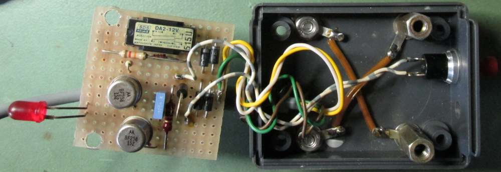

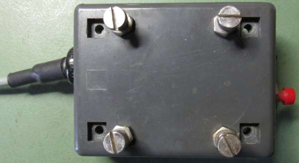

von Manfred (Gast)
H. H. schrieb:
>> Kauf sowas: https://www.pollin.de/p/bausatz-wassermelder-810141
> Aber den auch nicht, der läuft auch mit DC am Fühler.
Das kommt auf die Anwendung an. Mein Wassermelder steht auf vier
Edelstahlschrauben und ist nur im Falle eines groben Fehlers nass. Ich
habe keine Bedenken, dass der korrodiert, weil über Monate / Jahre
keinerlei Strom fließt.
Das Ding hängt am a/b einer Telefonanlage, unterhalb etwa 200 kOhm
zwischen den Füßen wird die Schleife geschlossen und die Anlage
generiert einen Anruf ohne Wahl. Schaltungstechnisch ein
Darlingtontransistor mit etwas drumherum.
Als alleinstehende Lösung hatte ich das mal dort gezeigt:
Beitrag "Re: Absicherung vor "überflutung""
Wenn das Ding anspricht, ist an meiner Waschmaschine z.B. der
Zulaufschlauch geplatzt und das Magnetventil am Wasserhahn wird
geschlossen.
