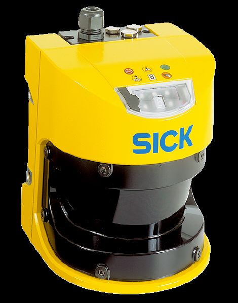

von Robby K. (elektrofuzzy)
Stimmt, bei "Handlaser-Pistolen" (wo eine Person das Nummernschild
anvisieren und einen Knopf drücken muß) ist die Messung nach wenigen
Millisekunden abgeschlossen. Da hat man natürlich keine Chance...
Diese Teile meinte ich auch nicht.
Ich denke nicht, daß diese automatischen Meßgeräte explizit
Nummernschilder "anvisieren". Ich vermute mal eher, die funktionieren
wie ein Industrie-Sicherheits-Laserscanner (z. B. der S3000, Fa. SICK)
und strahlen DAUERHAFT in einem begrenzten Winkelbereich einen leicht
aufgeweiteten IR-Laserstrahl (über einen Drehspiegel) auf die Piste.
Die Reflexionssignale von den reflektierenden Nummernschildern werden
dann über die Optik und den gleichen (halbdurchlässigen) Drehspiegel
empfangen. Über die Winkel-Zeit(dauer)-Beziehungen sowie die
entsprechenden dazu gemessenen Entfernungen können dann für jede
Fahrspur einzeln die Geschwindigkeiten berechnet werden.

von Ach was (Gast)
Nein, das würde man schon mit einer Smartfonkamera sehen und erst recht
mit so einem Nachtsicht-Oberklasse-PKW...
