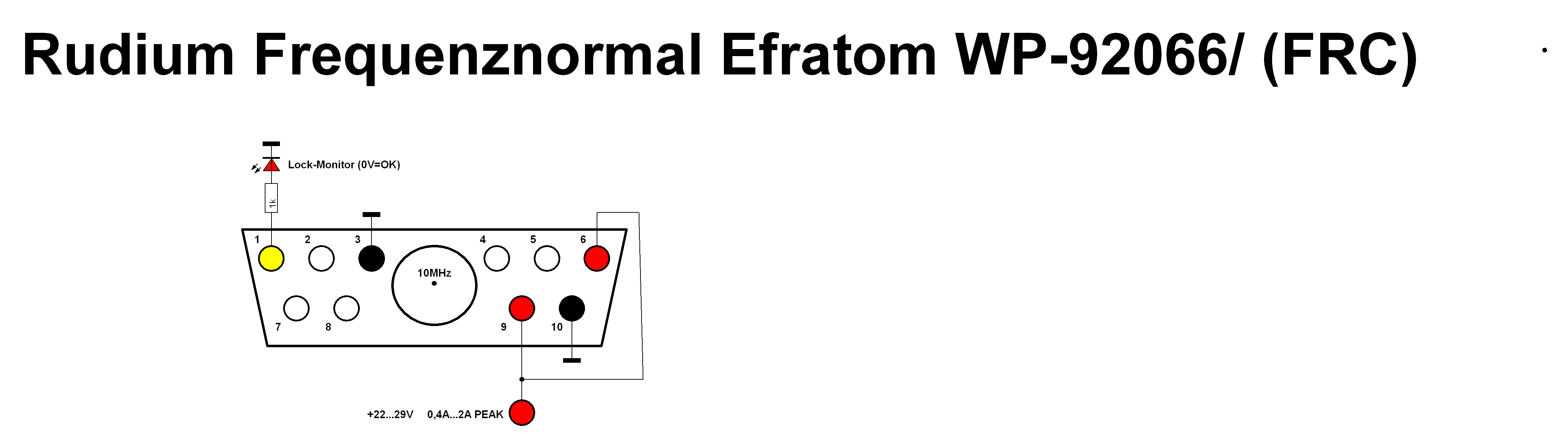

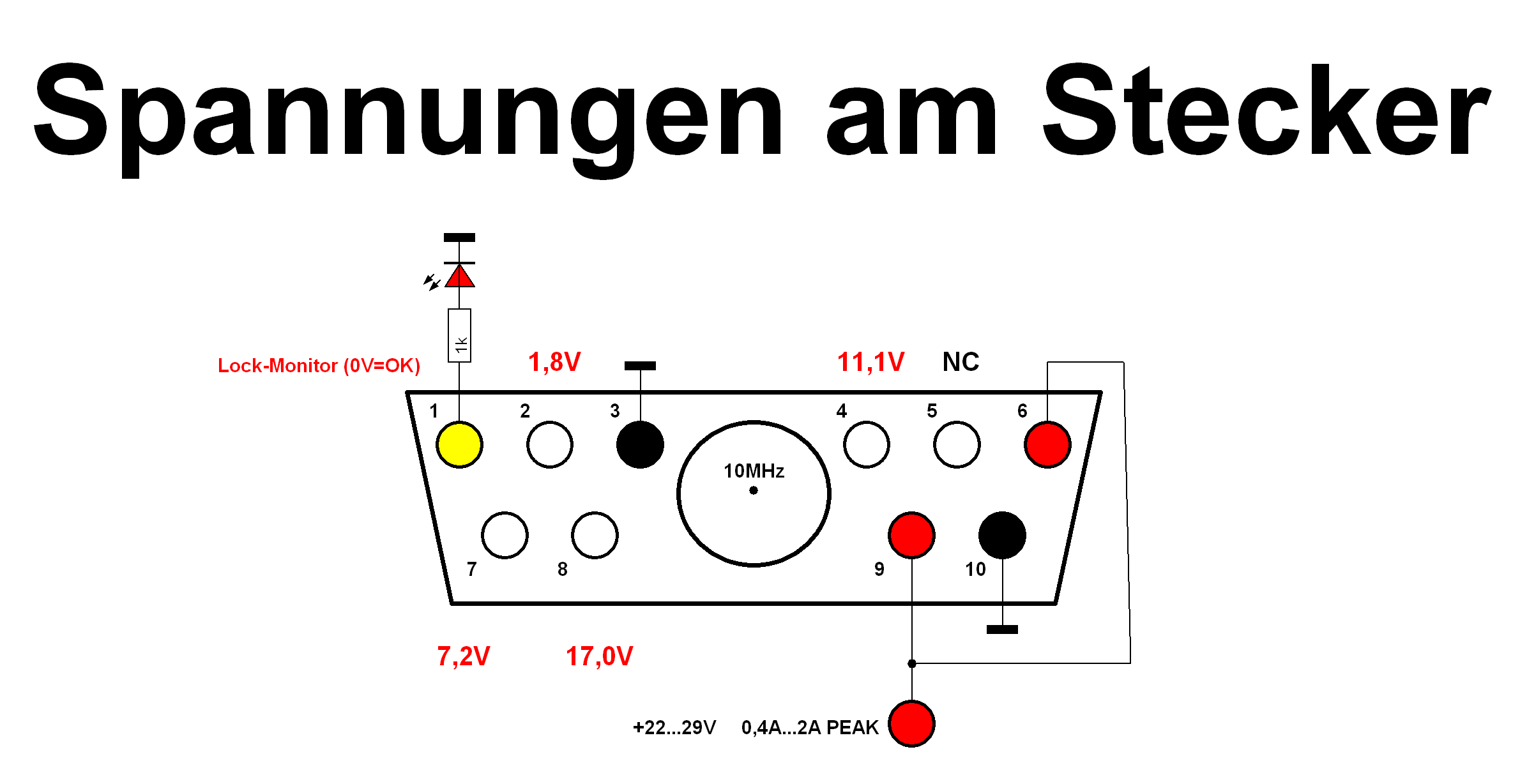

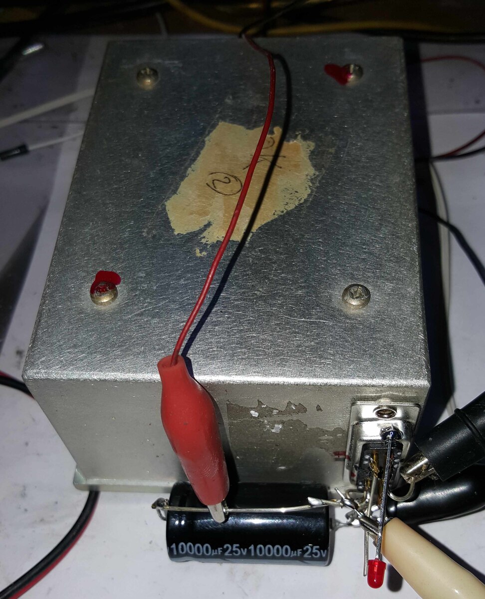

Bei 24V, 0,4A, anfangs 2A, generiert dieses Modul, welches knapp 50°C warm wird, ein hochgenaues 10MHz Referenzsignal. Nach der Aufwärmphase erlischt die rote LED (Lock-Monitor) . Frage: Nach dem Einschaltvorgang bricht mein Netzteil total zusammen auf 12V /1A nach einiger Zeit, wenn die Stromaufname wieder sinkt, liegen dann endlich 24V an. Mein exemplar funktionierte schon bei 18V. Der Aufheizvorgang dauert natürlich bei 12V etwas länger, würde es dem Modul schaden, wenn es so langsam aus dem "Dornröschenschlaf" erwacht? Wozu dienen die anderen Pins des Steckers? Gekauft freundlich und kompetent bei: https://www.ebay.de/sch/messgeraetemarkt/m.html?_nkw=&_armrs=1&_ipg=&_from= Bernhard

Hallo Bernhard, Bernhard S. schrieb: > Bei 24V, 0,4A, anfangs 2A, generiert dieses Modul, welches knapp > 50°C > warm wird, ein hochgenaues 10MHz Referenzsignal. > > Nach der Aufwärmphase erlischt die rote LED (Lock-Monitor) . > > Frage: Nach dem Einschaltvorgang bricht mein Netzteil total zusammen > auf 12V /1A nach einiger Zeit, wenn die Stromaufname wieder sinkt, > liegen dann endlich 24V an. Mein exemplar funktionierte schon bei 18V. > > Der Aufheizvorgang dauert natürlich bei 12V etwas länger, würde es dem > Modul schaden, wenn es so langsam aus dem "Dornröschenschlaf" erwacht? Nicht wirklich. es gibt einige strombegrenzt Thermostaten (Lampe, Filter, Resonator) Es könnte nur sein, daß bei 12V nicht genug Wärmeenergie umgesetzt werden kann um die Arbeitstemperatur zu erreichen, weil ca.105 C. Aber es scheint ja zu funktionieren. besser wäre es schon sich an die Herstellerangaben zu halten. > > Wozu dienen die anderen Pins des Steckers? Überwachung der Plasmalampe, Quarz, PLL-Lock, und C-Feld Einstellung zur Kalibrierung der Arbeitsfrequenz. > > Gekauft freundlich und kompetent bei: > > https://www.ebay.de/sch/messgeraetemarkt/m.html?_nkw=&_armrs=1&_ipg=&_from= > > Bernhard Gerhard
Re: 10MHz Frequenznormal Rudium Efratom WP-92066 FRC Stecker Anschlussbelegung Datenblatt Tipps Hinw
Bernhard S. schrieb: > Frage: Nach dem Einschaltvorgang bricht mein Netzteil total zusammen > auf 12V /1A nach einiger Zeit, wenn die Stromaufname wieder sinkt, > liegen dann endlich 24V an. Mein exemplar funktionierte schon bei 18V. Ist der OCXO nicht mehr gut genug? Oder hast den verheizt, wegen unpassendem Netzteil? Beitrag "Trimble 65256 OCXO Oscilator 10MHz Schaltung Anschlussbelegung Erfahrungen" Rubidium Oszillator pfleglich behandeln. Nicht, dass dir die Rubidium-Lampe die Grätsche macht ... PS: Ein GPSDO (GPS-disziplinierter, also an Caesium angebundener OCXO) wär mir wahrscheinlich lieber. PPS: GPS-RX optimalerweise mit Außenantenne.

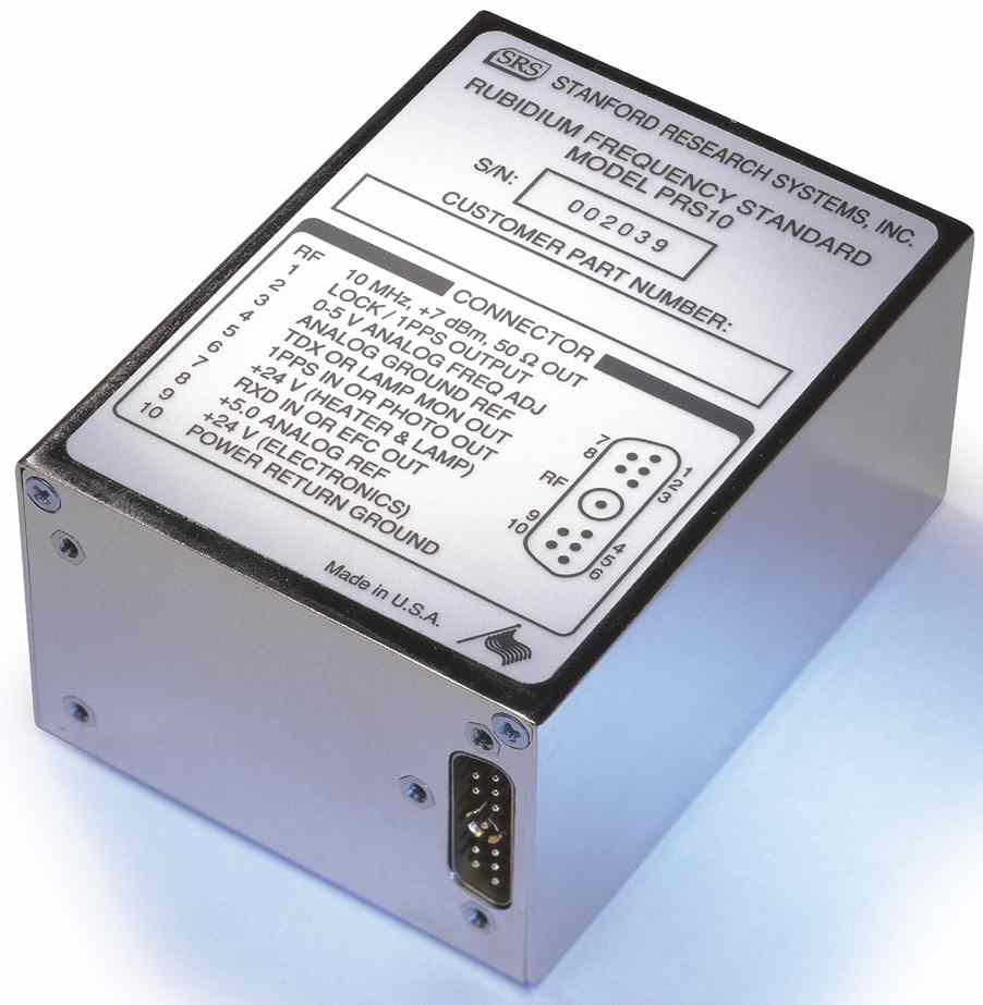

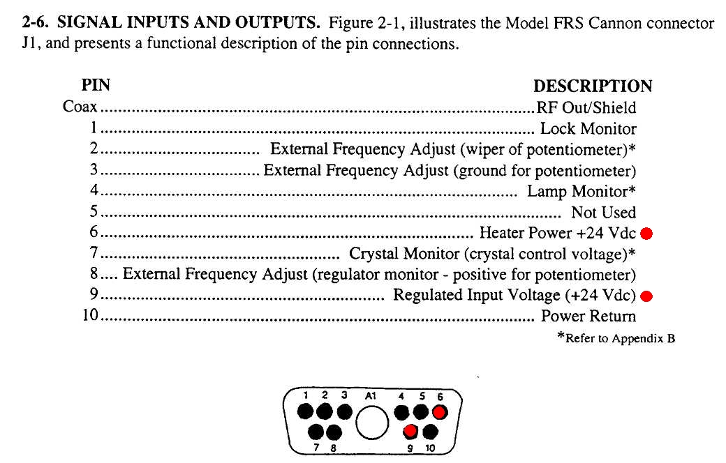

Die Anschlussbelegung und Bedeutung der Pins sowie die Stromaufnahme stehen doch eindeutig im Datenblatt. .. doch nur Werbung ? Die Rb85 Lampe und die Rb87 Filterzelle brauchen ihre Temperatur und auch das Magnetfeld zum steuern der Zelle braucht Strom. Wenn der Hersteller einen Softanlauf implementiert hätte würde es im Datenblatt stehen. Rubidium Normale habe eine Lebensdauer von max ~ 15 Jahren (Betrieb) dann ist das Rubidium ins Glas diffundiert und nicht mehr genug übrig. Da muss man sich überlegen wie viel man für ein gebrauchtes ausgeben will. Der Lock Ausgang alleine sagt leider nicht sehr viel über die noch zu erwartende Lebensdauer aus. Die meisten angebotenen Normale stammen aus Telekom Netzen, laufen Tag und Nacht durch, und werden dann automatisch nach einer gewissen Zeit ausgetauscht. Der Austausch der Lampe und/oder der Zelle ist theoretisch möglich aber woher bekommt man Ersatzteile und zu welchem Preis.

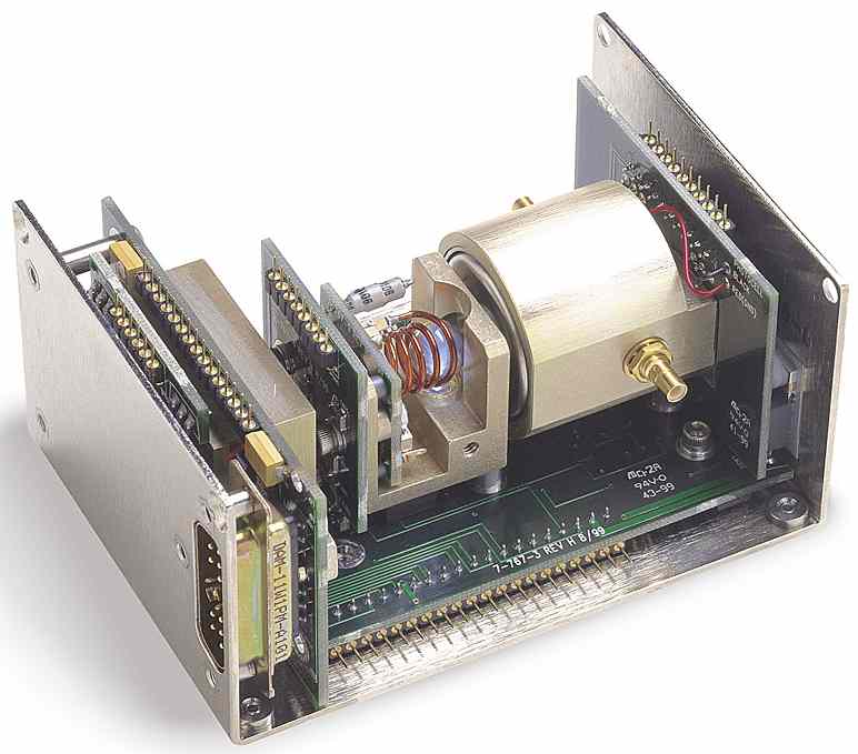

Ich habe auch den Fehler gemacht ein Efratom Rubidiumnormal zu kaufen. Auf dem Flohmarkt Friedrichshafen hatte die ein (englischsprechender?) Verkäufer auf einem Stapel liegen. Billig! Irgendwas um 50€. Jaja die sind alle funktionsfähig! Pustekuchen. Ich habe es seither rumliegen, es wartet auf mein Rentnerdasein ab nächstem Jahr. Manual habe ich ausgedruckt, die Stromaufnahme ist viel zu gering, da muss etwas defekt sein. Ich hoffe nicht im eigentlichen Schaltungsteil, nur die Stromversorgung. Mittlerweile habe ich das Leo Bodnar GPSDO, das ist auch genau genug.

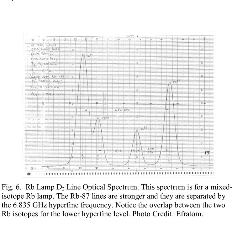

Die Lampenhelligkeit bestimmt nicht die Frequenz weil die Photozelle die beiden Spektrallinien nicht auseinander halten kann. Die Lampe muss nur hell genug sein damit die Photozelle den Unterschied zwischen ungefilterter und der gefilterte Linie erkennen kann. Es ist ein Kriterium unter vielen ... ohne Licht geht halt nichts ;-) ... und die Helligkeit hängt genauso von der Temperaturregelung ab.
Hans-Georg L. schrieb: > Die Lampenhelligkeit bestimmt nicht die Frequenz weil die Photozelle die > beiden Spektrallinien nicht auseinander halten kann. Natürlich nicht. Aber das System muss eine gewisse Lichtintensität haben, damit es arbeiten kann. Und die wird geregelt. Wenn der Regelkreis in den Anschlag läuft, dann ist das ein Indiz dafür, dass die Lampe verbraucht ist und die Helligkeit nicht mehr erreicht werden kann. Da der zum Erreichen der notwendigen Helligkeit erforderliche Lampenstrom mit dem Alter ansteigt, ist die Regelspannung ein Indiz für den Verschleiß. Selbstverständlich können in dem Modul neben Lampenverschleiß auch die unterschiedlichsten anderen Defekte auftreten.

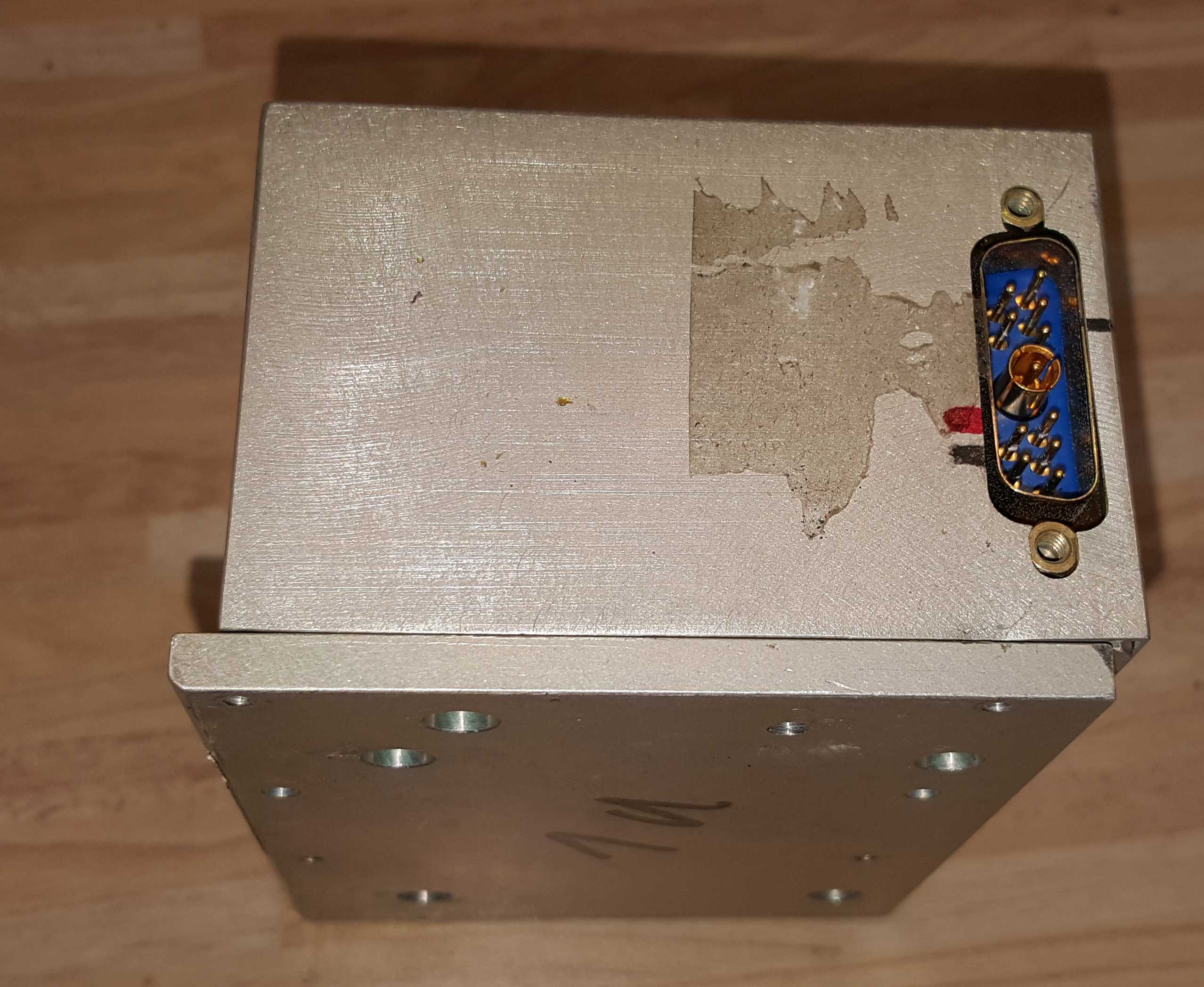

Hab mal nachgeschaut, anscheinend ist meines dasselbe Produkt. Auf dem Typenschild steht nur "PART NO: 100334-004 SER NO. 36548", das scheint ein Efratom FRS-C zu sein. "It is part of the AT&T WP-92066-L5 standard." steht noch in einer Anfrage von 2002. http://www.redwaveradio.com/6_4faf53f79e826b27_1.htm Dazu gab es noch eine Platine mit dem speziellen D-Sub-Stecker passend zum Gerät.

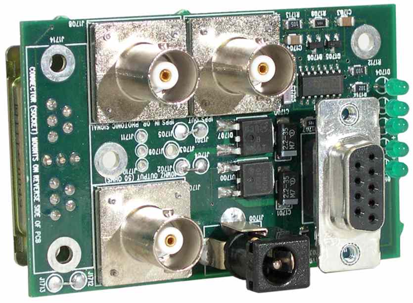

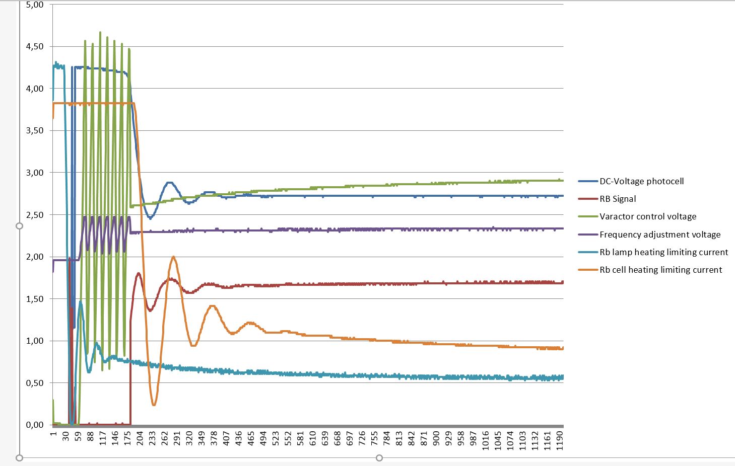

Ein großes Dankeschön an alle :-) Momentan habe ich an diesem Efratom FRS Modul folgende Spannungen gemessen. Die Höhe der Spannungen kann ich momentan nicht werten und beurteilen, vielleicht kann jemand helfen?

Reicht die untere dicke Aluminiumplatte aus für eine ausreichende Kühlung, oder sollte, muss, kann ein weiterer Kühlkörper verwendet werden ? Kann das Frequenznormal ohne zusätzliche Kühlung Schaden erleiden ?

Bernhard S. schrieb: > Die Höhe der Spannungen kann ich momentan nicht werten und beurteilen, > vielleicht kann jemand helfen? Hier https://www.mikrocontroller.net/attachment/538318/Efratom_FRS-C_FRS_N_Rubidium_Oscillator_CO100138B.pdf hat jemand das Manual verlinkt. Dem lässt sich entnehmen, dass der Lampenregelkreis auf eine Steuerspannung von 14 V abgeglichen wird und diese in der Einbrennphase auf 11..12 V absinkt. Bis auf 6 V darf sie absinken, danach sind Funktionseinschränkungen möglich (Seite B-3). D.h. Du bist mit Deinen 11,1 V noch im frischen Bereich. Die PLL zum Fangen der Frequenz hat einen Regelbereich von 1,2 - 12 V (Seite B-4). Dein Gerät liefert im eingerasteten Zustand 7,2 V, was ziemlich gut in der Mitte dieses Bereiches liegt. Die Werte dürfen sich über Lebensdauer (und Temperatur etc) ändern. Sorgen machen sollte man sich erst, wenn einer der Regelkreise in den Anschlag läuft. Denn dann würde er noch weiterregeln wollen, kann es aber nicht. Das ist der Fall, wenn eine der Monitorspannungen außerhalb des im Handbuch genannten Bereiches liegt. Du kannst Dir mal beim Einschalten die crystal monitor voltage angucken und gleichzeitig das Ausgangssignal auf dem Spektrumanalyzer beobachten. Beide laufen erst als Dreieck oder Sägezahn hoch und runter, bis die PLL die Frequenz gefunden hat und der Wert auf exakt 10 MHz springt. Dann geht auch die Lock-Lampe an (bzw Unlock aus). External Frequency Adjustment, also das Poti an Pin 2, 3 und 8, bringt Dir nur was wenn Du jemanden mit Caesium-Standard kennst. Dann kann man damit die letzte Nachkommastelle abgleichen. Ansonsten lässt man die in Ruhe und verlässt sich auf die Werkskalibrierung.

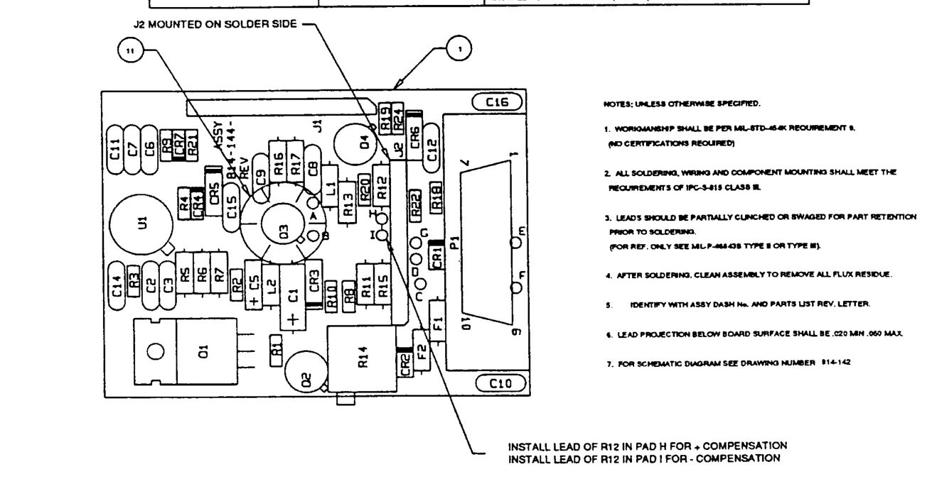

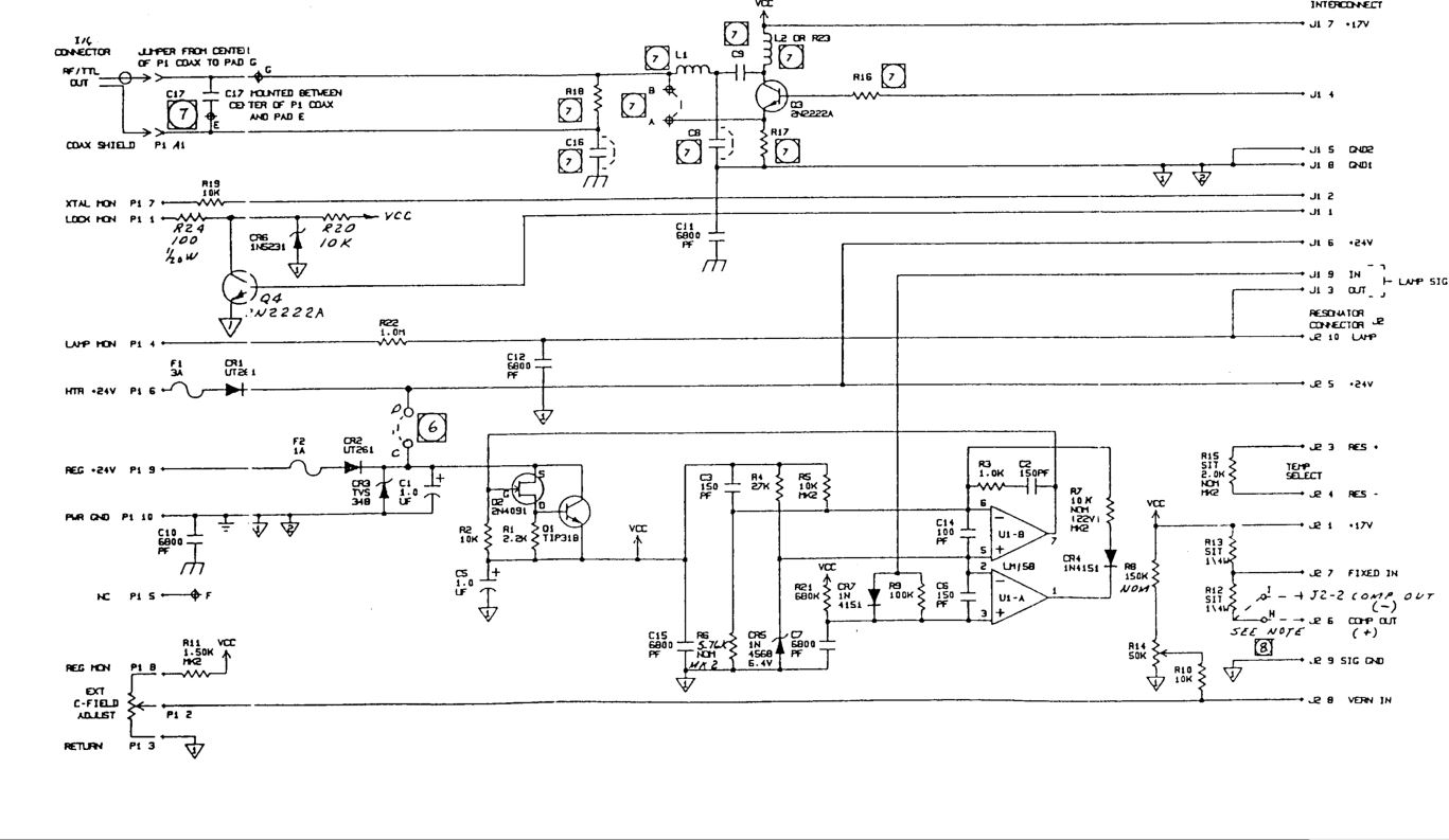

Soul E. schrieb: > Dem lässt sich entnehmen, dass der > Lampenregelkreis auf eine Steuerspannung von 14 V abgeglichen wird Danke, sehr gut von Dir erklärt, Lob !

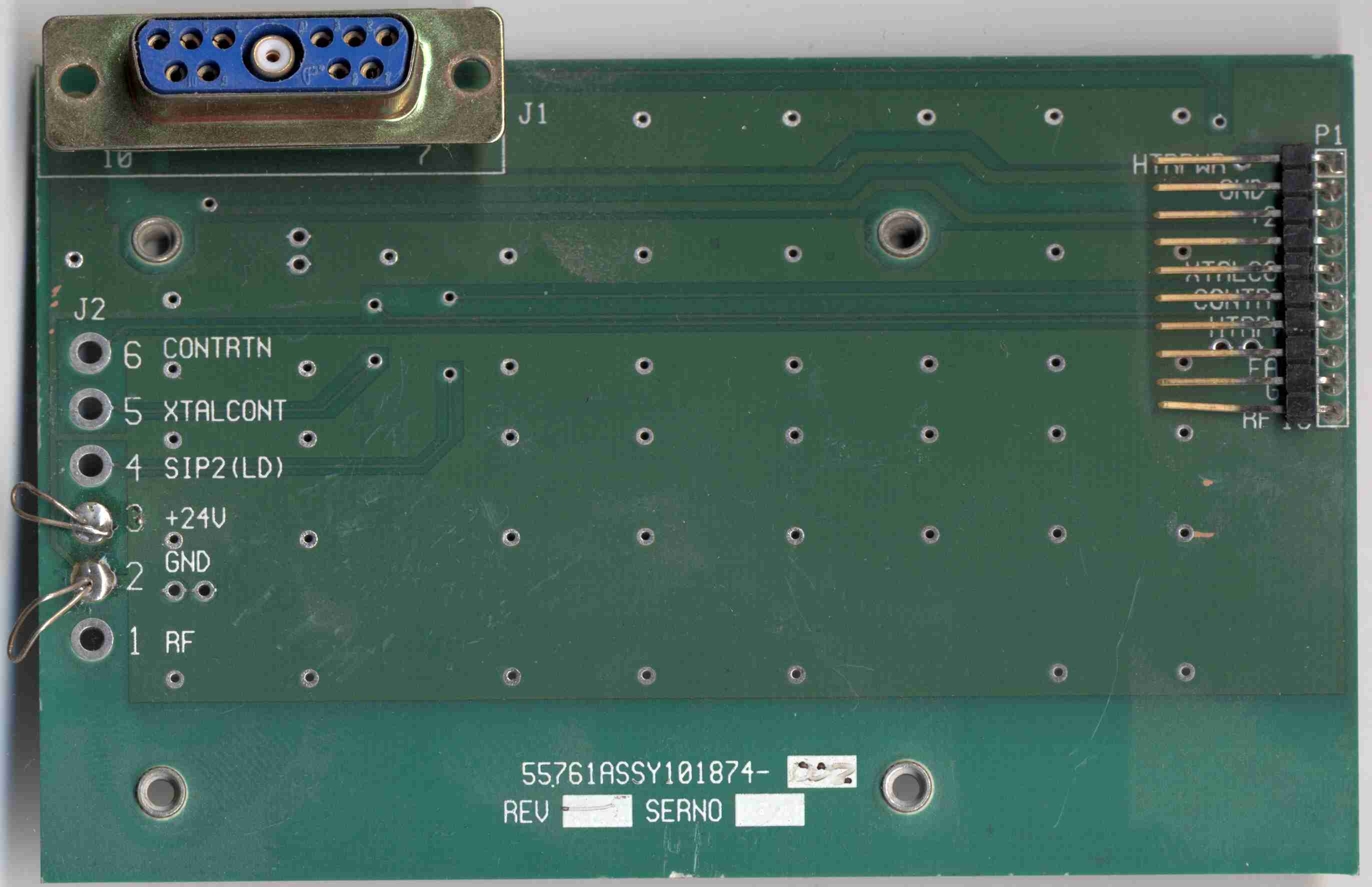

>Bilder vom Interieur
das Innere habe ich noch nicht fotografiert. Die Platine war eine
Beigabe zum Gerät, ich weiß auch nicht ob die original dazugehört. Die
Buchse passt jedenfalls.

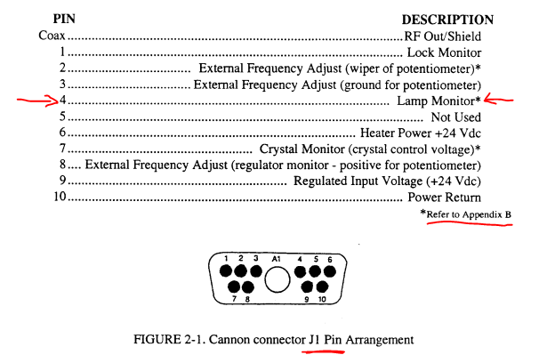

Soul E. schrieb: > Hier > https://www.mikrocontroller.net/attachment/538318/Efratom_FRS-C_FRS_N_Rubidium_Oscillator_CO100138B.pdf > hat jemand das Manual verlinkt. Dem lässt sich entnehmen, dass der > Lampenregelkreis auf eine Steuerspannung von 14 V abgeglichen wird und > diese in der Einbrennphase auf 11..12 V absinkt. Bis auf 6 V darf sie > absinken, danach sind Funktionseinschränkungen möglich (Seite B-3). D.h. > Du bist mit Deinen 11,1 V noch im frischen Bereich. > Das ist ein internes Signal an J1 und kann dort hochohmig gemessen werden. Siehe Überschrift Appendix. Nur hat das nichts mit dem "Lamp Monitor" Signal auf dem externen Pin 4 zu tun und um den geht es doch oder ?. Dieses Signal wird von der Photozelle auf dem Resonator Board erzeugt. Siehe Schaltbild Seite 39: LAMP Signal und wird von dort über das Power Board, wo es in die Regelung eingreift (über Servo Board), auf den Ausgangspin 4 geroutet.
Hans-Georg L. schrieb: > Nur hat das nichts mit dem "Lamp Monitor" Signal auf dem externen Pin 4 > zu tun und um den geht es doch oder ?. Es geht um das Signal "Lamp Monitor" auf Pin 4 von Connector J1. J1 ist dieser lustige Sub-D15 - Stecker mit dem Koaxpin in der Mitte. Im Kommentar zu dessen Pinbelegung in Kapitel 2-6 findet sich der Hinweis auf Appendix B, und dort auf Seite B-3 stehen dann die Erläuterungen zu dem Signal.
Soul E. schrieb: > Hans-Georg L. schrieb: > >> Nur hat das nichts mit dem "Lamp Monitor" Signal auf dem externen Pin 4 >> zu tun und um den geht es doch oder ?. > > Es geht um das Signal "Lamp Monitor" auf Pin 4 von Connector J1. J1 ist > dieser lustige Sub-D15 - Stecker mit dem Koaxpin in der Mitte. Im > Kommentar zu dessen Pinbelegung in Kapitel 2-6 findet sich der Hinweis > auf Appendix B, und dort auf Seite B-3 stehen dann die Erläuterungen zu > dem Signal. Der Stecker mit dem lustigen Pin ist laut Schaltbild P1, J1 ist ein flex kabel Stecker ... Siehe Bestückungsplan Seite 41
Bearbeitet durch User
Soul E. schrieb: > Es geht um das Signal "Lamp Monitor" auf Pin 4 von Connector J1. J1 ist > dieser lustige Sub-D15 - Stecker mit dem Koaxpin in der Mitte Hans-Georg L. schrieb: > Der Stecker mit dem lustigen Pin ist laut Schaltbild P1, J1 ist ein > flex kabel Stecker ... [ ] Ihr habt verschiedene Manuals/Releases auf die ihr beide euch so divergent bezieht.
Ich benutze das vom TE verlinkte ...
Ich beziehe mich auf die Seite 2-2 des Dokumentes https://www.mikrocontroller.net/attachment/538318/Efratom_FRS-C_FRS_N_Rubidium_Oscillator_CO100138B.pdf . Der Einfachheit halber habe ich oben nochmal einen Screenshot ebendieser Seite angehängt, und die Bezeichnung J1 sowie den Verweis auf "Refer to Appendix B" rot unterstrichen.
Im Übersichtsschaltbild ist der externe Connector auch wieder als J1 bezeichnet. Da stimmen scheinbar die Schaltbilder nicht mit der Beschreibung überein. Im Schalbild und der Bestückung , kann es nur P1 sein, J1 würde von der Belegung her nicht passen und hat keinen Coax Ausgang.

Die Lampe wird mit HF befeuert. Das ist keine Glüh- oder Glimmlampe. Daher ist die "Lampenspannung" (Lamp Voltage) immer das Ergebnis irgendeines Regelkreises und nichts was man direkt am Leuchtmittel messen könnte. Für den Benutzer ist das aber irrelevant. Der kann, wie in Anhang B des Manuals beschrieben, davon ausgehen, dass seine Lampe ordnungsgemäß arbeitet, wenn die Spannung an Pin 4 von J1 zwischen 6 und 12 V liegt.

Hans-Georg L. schrieb: > Ich habe vor > Jahren 9 Stück gekauft und drei davon waren komplett defekt, 4 > funktionieren einwandfrei (Langzeittest über mehrere Tage) und der Rest > hat manchmal kurze Aussetzer ( < 1s ). Danke für den Hinweis auf den Link mit der in Betrieb befindlichen Lampe. Da bringt mich zu dem was Du oben geschrieben hast Hast Du mal versucht, deine defekten zu reparieren, oder dienen sie als "ersatzteilreserve"? Bei 4 einwandfreien bist du ja bereits langzeitig versorgt :-)

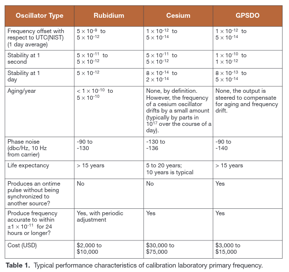

Da gibt es also noch große Unterschiede, ich dachte, Rb beruht auf einer Naturkonstanten. Die PLL des Quarzoszillators könnte schuld sein, außerdem stand irgendwo, dass man einen Feinabgleich über ein Magnetfeld erreichen kann. Efratom FRS-C: eine Viertelstunde für 100 ns Drift Rohde&Schwarz XRB 4,5 Stunden für 100 ns Drift und schließlich die Cs-Normale von "Atomic Bill": nach mehreren Tagen konnte er 20 ns Unterschied sauber messen, die Drift untereinander dürfte vielleicht 1/10 also 2ns betragen.

Jürgen S. schrieb: > Das ist der Nachteil der Langzeitstabilisierung. Ich bräuchte was für > Audio und zwar nicht nur zum Messen, sondern Generieren, kann aber dem > Kunden keine stundenlange Aufwärmphase zumuten Und da reicht kein 0815 DIL14 OCXO ?
Jürgen S. schrieb: > sondern Generieren, kann aber dem > Kunden keine stundenlange Aufwärmphase zumuten. solche genauen Frequenznormale lässt man Tag und Nacht durchlaufen. Ralph Berres

>übers C-Feld justiert das C steht hier nicht für capacitor, es geht wie geschrieben über ein Magnetfeld. Im oben verlinkten Handbuch zum LPRO ab PDF-Seite 13 hatte ich es gelesen: There are two mechanisms to adjust the output frequency by the user. Both methods result in a change in the current through a coil (the unit's “C-field” coil, which is wrapped around the resonance cell of the frequency standard, in turn adjusting the internal magnetic field of the resonator). Die beiden Methoden sind ein internes Trimmpoti und eine externe Spannung. >6.834.682.610,904324 Hz damit hat eine PLL ein Problem, die alten hatten sowieso nur integer-Teiler. Da wird noch mit mehreren Teilern und Mischung gearbeitet, um der exakten Zahl nahezukommen.
Christoph db1uq K. schrieb: > as C steht hier nicht für capacitor, es geht wie geschrieben über ein > Magnetfeld. deswegen hatte ich auch C-Feld geschrieben und nicht einfach nur C. Aber wir meinen das selbe. Christoph db1uq K. schrieb: >>6.834.682.610,904324 Hz > damit hat eine PLL ein Problem, die alten hatten sowieso nur > integer-Teiler. Da wird noch mit mehreren Teilern und Mischung > gearbeitet, um der exakten Zahl nahezukommen. Man erreicht das durch eine Kombination von mischen und teilen. Ralph Berres
Ja, im FRSC-Handbuch wird es im Text beschrieben, hier die Auszüge: Aus dem 20MHz-Quarzoszillator werden drei Frequenzen gewonnen, 60 MHz, 5 MHz und 0,3125 MHz und dann mit einer Step-recovery-Diode vervielfacht. Den Faktor sehe ich nicht, am nächsten liegt die 105-fache. The 5 MHz and 312.5 KHz signals from the divider are added by an “exclusive OR” gate, to provide the 5.3125 MHz synthesis signal for the multiplier output. The multiplier utilizes the 20 MHz sinewave signal from the VCXO to generate a 60 MHz signal. The 5.3125 MHz signal is summed...routed to a step recovery diode in the resonator where they are in turn mixed and multiplied to the 6834 MHz signal. 65,3125×105 = 6857,8125 aber (6857,8125 − 6834,682)MHz = 23 MHz ist immer noch weit entfernt Im LPRO-Handbucht steht: The VCXO output signal is divided by 2 and fed through a buffer amplifier to provide the standard frequency output of 10 MHz. This signal is also frequency multiplied (x3) and fed to a step recovery diode multiplier / mixer circuit along with the modulated synthesizer frequency of 5.3125 MHz (17/64 x 20 MHz) to generate the microwave frequency. Ignoring modulation components, the microwave frequency component [fμwave] selected by the high Q resonator is [114 x 3 x fVCXO - (17/64) x fVCXO], which is nominally the 6.8346875 GHz rubidium frequency at fVCXO = 20 MHz. [114 x 3 x fVCXO - (17/64) x fVCXO] dann war meine Interpretation des FRSC falsch.

Im Anhang ein Bild aus dem Dokument "A History of the Rubidium Frequency Standard" von William J. Riley. Das verdeutlicht eine Art der Frequenzsynthese.

Noch ein Bild von einem meiner Rb's wo ich die Parameter im Sekundentakt über die RS232 Schnittstelle beim Hochfahren abgefragt habe. Es ist ein Temex MCFRS-1 mit der Seriennummer 1265. Die Spannungen sind nicht absolut sondern beziehen sich auf eine 5V Referenz und der Abfrage über einen 8 Bit Wandler. Ablauf: 1a. Rb Lampe startet (helleres blau) 1b. Heizung Zelle startet (helleres braun) 2. Licht kommt an der Photozelle an (dunklere blaue Linie) 3. Der VCO sucht den Dip (grüne Linie) 4. Der Dip ist gefunden es wird das modulierte RB Signal empfangen. Die Linie (dunklere braun) ist das gleichgerichtete RB Signal. Die violette Linie ist der offene externe Analog Eingang der Frequenzjustage und man sieht ein heftiges Übersprechen der anderen Signale. Ein Kondensator am Eingang hat da leider wenig gebracht.

https://web.archive.org/web/20150317050723/http://thinksrs.com/downloads/PDFs/Catalog/PRS10c.pdf Wikipedia verlinkt dieses PDF, ein Rb-Normal von Stanford Research. https://de.wikipedia.org/wiki/Rubidium-Oszillator Die Abmessungen und Steckerbelegung seien kompatibel zu Efratom FRS, es gibt aber zusätzlich eine RS232 Schnittstelle.
Die Fotos aus dem PDF, mit Steckerbelegung. Einschließlich der Zusatzfunktion RS232 nur bei SRS. Anscheinend von 1999 laut Platinenaufschrift.
