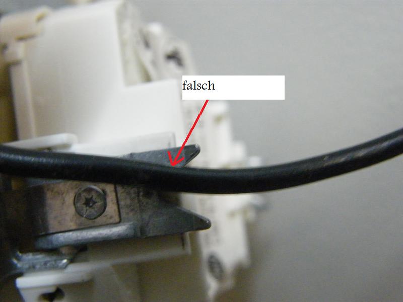

von Kevin M. (arduinolover)
Ist während der Malerarbeiten ein Steckdose oder ähnliches mal aus und
wieder eingebaut worden? Ich hatte es mal, das sich die
Befestigungskralle beim einbauen durch die Isolierung vom Leiter
gedrückt hat.
irgendwelche Nägel in der Wand hinzugekommen oder entfernt?
Omma hatte ca 25 Jahre lang einen Nagel in der Wand,
der eine Ader durchtrennte, aber mit dem Nagel noch verbunden war
Nachdem der Nagel dann mal rausgezogen wurde,
lief das Radio an der Steckdose darunter nicht mehr.

von oszi40 (Gast)
Solange sich die Ströme durch die Spule aufheben löst der FI nicht aus.
Siehe Skizze
https://de.wikipedia.org/wiki/Fehlerstrom-Schutzschalter#/media/Datei:FISkizze.svg
Weitere Probleme treten bei der Befestigung auf, wenn z.B. das Kabel
seitlich kommt und beschädigt wird (Foto).
