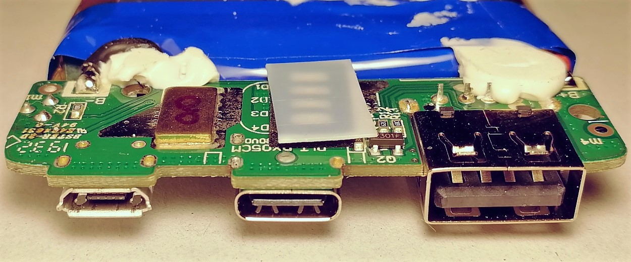

Hallo, Welche Funktion haben diese dicken Buntmetallplättchen auf dem PCB?
Sebastian R. schrieb: > Wärmeabfuhr? Aber für welches Bauteil? Beide Plättchen liegen ja übereinander und ich sehe nichts was dahin Wärme abgeben könnte. Ominös ... Wie sieht denn die Gehäuseschale an der Stelle aus?
Max M. schrieb: > Wie sieht denn die Gehäuseschale an der Stelle aus? Völlig unauffällig, nichts Verdächtiges, nichts, was auf irgendeine Weise entsprechen könnte.
Vielleicht hängen die auch mit dem Lötprozess zusammen und sollen einen 'Wärmespeicher' bilden... die liegen ja neben der recht massiven Induktivität und sind thermisch recht gut mit der Top / Bottom Layer verbunden.
> Vielleicht hängen die auch mit dem Lötprozess zusammen und sollen einen > 'Wärmespeicher' bilden... Auf jeden Fall ist es eine löttechnische Herausforderung, sowohl oben als auch unten ein solch schweres Teil aufzulöten. Ein Sinn sollte also dahinter sein.
Bei einem ist eine 8 oder ∞ drauf. Vielleicht bilden die beiden Plättchen einen Kondensator?
Georg M. schrieb: > Welche Funktion haben diese dicken Buntmetallplättchen auf dem PCB? Na wenn man die vielen Durchkontaktierungen daneben sieht sollen sie wohl den jeweiligen PowerPad Chip auf der Rückseite besser kühlen. Wie viel das bringt ? K.A., mehr thermische Trägheit.
Rainer S. schrieb: > Vielleicht bilden die beiden Plättchen einen Kondensator? Weil es bei Kondensatoren auf die Dicke der Platten ankommt. Schon klar.
Sieht so aus als sei zwischen den Plättchen ein Bauteil. Vielleicht in einer Aussparung der Plättchen auf deren Unterseite? @Georg M.: Welche Powerbank ist das genau? Ich würde die aus Interesse kaufen und das Teil mal weglöten und hier Fotos posten. Edith sagt das stünde im Bildnamen ... ist gekauft (-:

Gustl B. schrieb: > Sieht so aus als sei zwischen den Plättchen ein Bauteil. Vielleicht in > einer Aussparung der Plättchen auf deren Unterseite? Ich sehe eig. keine Zuleitungen zu möglichen Bauteilen (2 Lagen PCB mal vorausgesetzt)...
MaWin schrieb: > ollen sie > wohl den jeweiligen PowerPad Chip auf der Rückseite besser kühlen. Aha. Welcher jeweilige Power Pad Chip? Nach Deiner Theorie kühlt ein Plättchen das andere. Ausserdem ist das ja nur Kühlung über thermische Trägheit, denn an Kühlfläche kommt so gut wie nichts dazu.

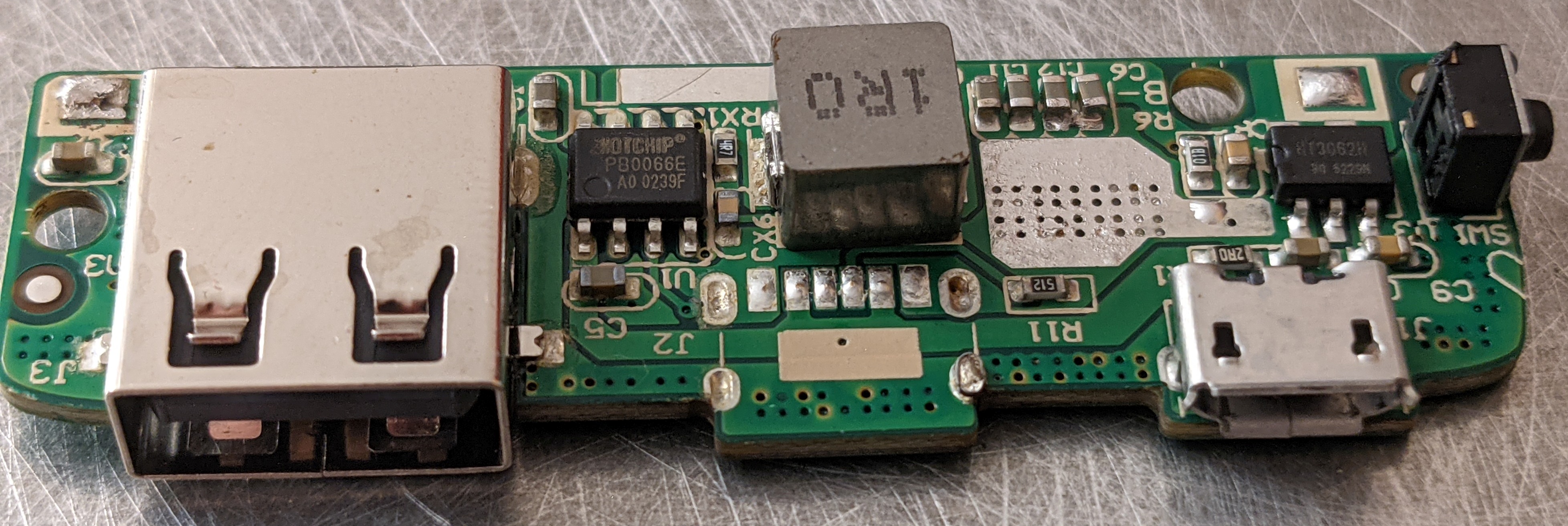

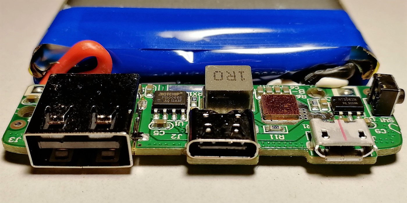

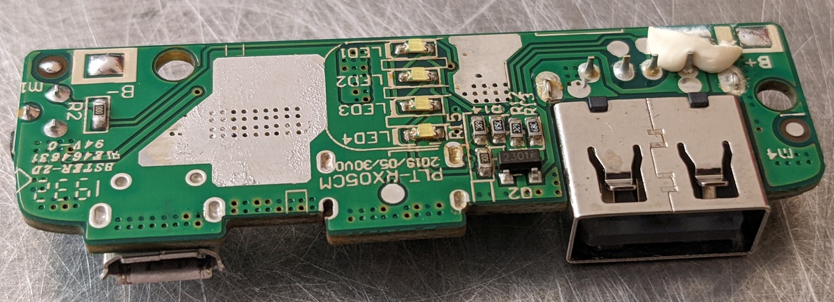

Wolfgang schrieb: > Dann vermisse ich die zugehörige Wärmequelle ;-) Ich ebenfalls. Max M. schrieb: > Bist Du ausreichend motiviert die Plättchen mal runterzulöten, Fotos zu > Posten und die Funktion danach zu checken? Bis auf Fotos habe ich exakt das getan. Drunter ist nur PCB, keinerlei Pads, bzw nur ein großes Pad mit vielen Vias. Die Plättchen sind auch nur Kupfer. Max M. schrieb: > Ich kann nämlich nicht den geringsten Sinn in den Plättchen erkennen. Ich auch nicht. Markus schrieb: > Das sind Gewichte, um das Teil "wertiger" wirken zu lassen ;-) Das ist es auch nicht, der Akku mach vermutlich > 90% der Masse aus. Aber gut, ich werde Bildchen machen ...
Und jetzt die Bilder. Das Polygon oben und unten ist mit Masse verbunden. Ja, die USB-C Buchse fehlt (ist mir beim Heißluft löten runtergefallen).
Bearbeitet durch User
W T F .... Masse(GND).... Da hat doch einer zu viel Weed geraucht! PS: Nur für den Reflow, damit sich nichts zur Brezel biegt?!
