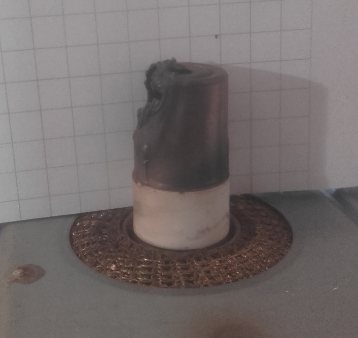

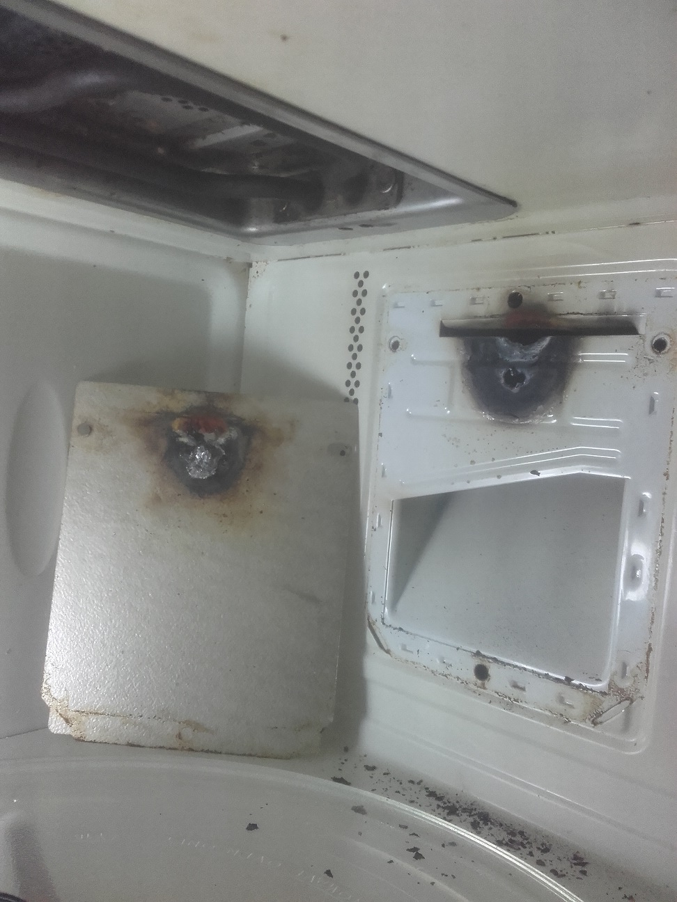

Gestern eine Mikrowelle bekommen, dazu gesagt: die stinkt aber heizt nicht. Test bei 200V alles OK. Bei 230V kommt ein Funkenregen am Glimmer vorbei. Das ganze sieht so aus wie im Bild. Die Strahlung schweißt sich Löcher, das gleiche beginnt auch schon am Kühlkörper der Röhre. Was kann sowas auslösen? Muß leider zerlegt werden, das schweiß ich nicht wieder zusammen. Schade eigentlich, mit Timer + Grill ganz praktisch. Hersteller LG, Röhre Sanyo.

Auch der Auslaß der Röhre ist zum Teil geschmolzen. Vermutlicher Auslöser: Um den Strahlweg herum sind 2 Ringmagnete. An einem klebte ein kleiner Stahlnagel.
Helge schrieb: > Muß leider zerlegt werden, das schweiß ich nicht wieder zusammen. Würde ich auch nicht machen. Beschädigte Hohlleiter sind mir hochgradig suspekt. Helge schrieb: > Auch der Auslaß der Röhre ist zum Teil geschmolzen. Vermutlicher > Auslöser: Um den Strahlweg herum sind 2 Ringmagnete. An einem klebte ein > kleiner Stahlnagel. Hochinteressant. Konntest Du herausfinden, wie der Nagel in diesen Bereich gelangt sein könnte?
Rainer Z. schrieb: > Hochinteressant. Konntest Du herausfinden, wie der Nagel in diesen > Bereich gelangt sein könnte? Vielleicht wurde zum Reinigen eine Nagelbürste benutzt? :-)
Helge schrieb: > Vermutlicher > Auslöser: Um den Strahlweg herum sind 2 Ringmagnete. An einem klebte ein > kleiner Stahlnagel. Glaube ich nicht dran. Gibt es im Hohlleiter Oberwellenfilter *) mit Kontaktschwierigkeiten? *) Das sind zwei Aluminiumzylinder unterschiedlicher Grösse, etwas kleiner als ein Fingerhut, die in einiger Entfernung vom Magnetron auf der Breitseite des Hohlleiters festgenietet sind. Wenn der Kontakt des Zylinders zum Hohlleiter nicht einwandfrei ist, brennt der Niet durch, der Zylinder fällt ab, und der Ärger geht los. Dabei kann auch der Lichtbogen an der Antenne des Magnetrons entstehen.

Naja. Da sind immer kinder im Haus (viele), die Mikrowelle wurde vielleicht umhergetragen, wer weiß. Filter gibts da keinen, die Röhre incl. Anschlußdose, Kühlung und Magneten ist so ein Standardmodell,wie es auch von LG und vielen anderen hergestellt wird. Geht direkt auf das angeschmolzene Blech und dann in den Garraum.
Helge schrieb: > Geht direkt auf das angeschmolzene Blech Dieser flache rechteckige Kasten ist der Hohlleiter!

Vermutung: Erst ist etwas Gargut an das Glimmer gespritzt und dort 'reinkapiliert' Dann ist dort warm und wärmer geworden .. deutliche Verfärbung.. das muss doch saubergescheuert werden.. noch mehr Heizmaterial eingebracht.. gröbere Verformungen in der Kammer zwischen Elektrode und Glimmerfenster.. Feldüberhöhungen.. Der ober Schlitz wurde kurzgeschlossen... noch mehr Feldverteilung die ungünstig ist... wenns richtig heiß wird, zerlegt sich alles.... und bloß keine Druckbleistiftmine in die µW legen , dat leuchtet zwar prächtig, schmilzt sich aber durch den Glasteller :> ....und beschichtet den Innenraum

Henrik V. schrieb: > Erst ist etwas Gargut an das Glimmer gespritzt Ja, die Glimmerscheiben sehen bisweilen böse aus. Aber dass Teile vom Metallgehäuse in diesem Umfang weggefressen werden, habe ich noch nicht gesehen. Und auch einen solch stark beschädigten "Auslass" eines Magnetrons habe ich noch nie gesehen. Ich frage mich durchaus, ob die Mikrowelle von früheren Besitzern für Experimente missbraucht wurde (weil mich der Nagel am Magneten wundert). Das waren dann mit Sicherheit keine harmlosen Experimente nur mit Graphit-Stäben.
