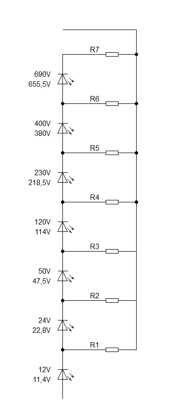

Hallo ich habe zwar schon einen Duspol Digital, trotzdem will ich mir als Bastelprojekt, einen zweipoligen Spannungsprüfer selber bauen, mit folgenden Funktionen 1. Spannungsprüfung 12V – 690V 2. einpolige Spannungsprüfung 3. Lastzuschaltung per Taster 4. Drehfeldprüfung Punkt 2 Wollte ich mit einen: Widerstand, Glimmlampe und Metallkontakt lösen. Punkt 3 Taster und Widerstand sind auch einfach. Punkt 4 Habe ich gar keine Ahnung. Für Punkt 1 habe ich mir die Schaltung auf dem Bild ausgesucht, ich habe nur keine Ahnung wie ich die widerstände berechne, das ganze muss auch nicht so genau sein (Die 230V LED kann schon ab ca. 218,5V angehen).

Robin D. schrieb: > Für Punkt 1 habe ich mir die Schaltung auf dem Bild > ausgesucht 1. Solche LEDs gibts nicht. IMHO Wunschdenken vmtl ärgere Defizite. 2. einpolige Tester ausser den primitiven Elektrometer für statische Ladung gibts nicht. Auch die einfachsten batterielosen pseudodigitale "LCD-Phasenprüfer" (Suchbegriff für die Bildersuche) 12-250 V ~ mit Taster aus Leitgummi funktionieren nicht mit Handschuhen. 3. Last an einem Tester? hoffe Du weißt was Du tust. 4. https://www.brix.de/elektrik/drehfeldrichtung_02.html
Robin D. schrieb: > 1. Spannungsprüfung 12V – 690V Anbei mal eine Simulation, die zwar noch nicht optimal ist, aber dort könnte man noch weiterbauen. https://www.falstad.com/circuit/circuitjs.html?ctz=CQAgjCAMB0l3BWEBOaBmAHAFgOyQ2AGwJhZaREgKRUhZpUCmAtGGAFABOIGNv4ZHjRph4kdgGc6yQiABMCWYpoLZwkADMAhgBsJjdgDchINAjkn+NBqKo1qUKNATsAJuGQW0cleVM-5EFdGbQBXHQAXN3kMDH9rNFlvFSCQrXCoiI8LOT85XPk-EScEchk5XjAFAhxkCBhCMBwwZHxCZCxCbCxwOFSwyPYsirjc6wCxx3rnMAwSOF4yZGoWp0b53MIlzDBvXppggaiiHILSHvyelpz+9MjmHUZ3escYCi55Av5L8AqpinE3Gu8kU2VMkB6IjEHxGINksLQEP+8HYJ3iAh6yTBFkOdwiDye4FeTne3Cx-CxVTiUJ87AA5oUVDgcnlYq96aZEvJmZz4WzhByKeYTIlqVAOWRRjzJTExYC6Ht+PQLFT-ojUYQLMqMQqVZ5AriMgTnsS3hxuOQVKDLeDIfs4EM6H1JtrJsVmDBYoQzGwcHMsLtIGpnLEsB1vN5zGZOvtbhlojasTKsTi0vH3MmAmGkhM44MMzJ0aVMbnDYMAO6fHoUgJWdiV8k0bV1ys-VVtwTiBsBVWUzv13W-OLa87i1tnfU-H5d9HAlMFGcj-WuhcDm0u52gmewyY7rcD4GTQ-7ytzpFzgLbvwp69dMey20PrHbgqqRnciwzlOgtBcuQ8xc9jfGV-0-Nc+kRHpE0vDllCLQgEjUcUgUEUc0P1FRoSBBCTB+Kx7QPQR+CIPgBVPIiRFQ-tyKufVR2fQiSxEfUGMrbM4WkeEALXQtQM49EZzgt84IY9xJlFJ871TI5ol-JI70wTEpLzKJWzZCSERghsuQkuSBIHRTTAU7B9IbEykwgmCxLZdtQXbFSB1heie2ojjRw7SF2AAex4EAtkcMpkFoN4gwURxZDiGxP1+UxwBwKZ4rQbzAn8ptIGQIKSJJKokAgC5YoXQpTHYTBiQgUQIAAJUYCQAEsJAiLQADsAGMDCAA

Robin D. schrieb: > will ich mir > als Bastelprojekt, einen zweipoligen Spannungsprüfer selber bauen Aber nicht mit Deiner Schaltung! Was glaubst Du, was geschieht wohl mit den Leds und Widerständen bsp. unterhalb der 400V Anzeige? Puff, Puff?
Mal abgesehen von der Polarität, sprich Inversstrom/Spannung an den Leds... Dein Bastelsinn in Ehren, aber mit Deinen Kenntnissen ist das nicht zu realisieren - meine Meinung... Und wie kommst Du überhaupt auf die Werte, ab denen die Leds leuchten sollen?

Wenn du es bauen könntest, dann müßtest du hier nicht fragen. Das ist immerhin ein sicherheitsrelevantes Meßmittel. Die "Schaltung" mit den LEDs ist auch sowas von unausgegoren. Das geht gar nicht.

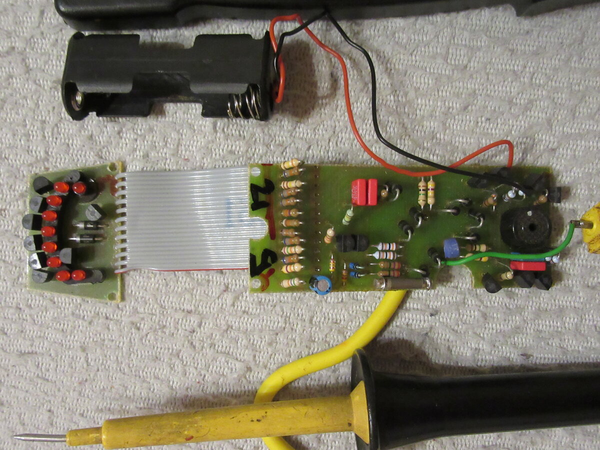

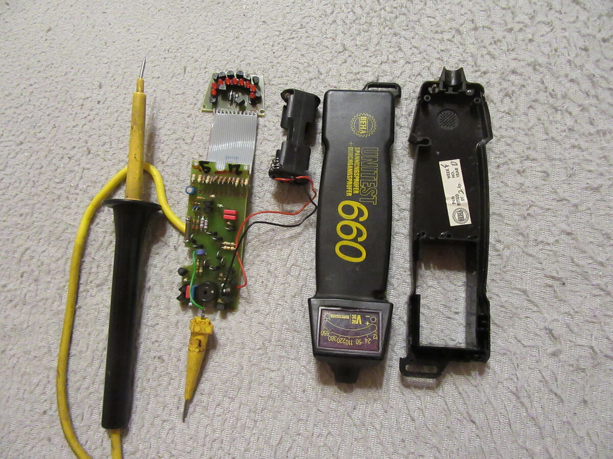

Habe eben mal meinen Spannungsprüfer BEHA Unitest 660 zerlegt, damit sieht man, dass es doch nicht so einfach ist... Selbstbau ist meiner Meinung nach sinnlos, speziell für den TO... Besser mal mit Lichtorgeln anfangen, so wie viele hier... ;-) PS.: Mit dem kann ich 30 mA FI auslösen, aber keine 100 mA, sehr praktisch zur Fernauslösung...
