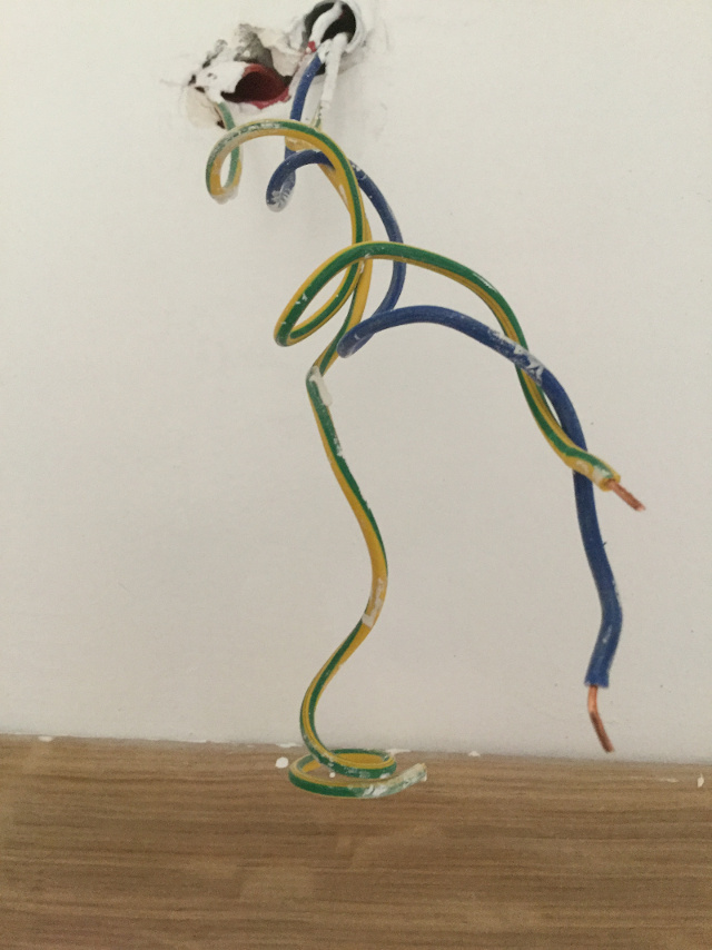

von Heinz R. (heijz)
das funktioniert schon, verschweisst sich selber :-)
such mal nach wire-wrap...

von Gerd E. (robberknight)
Wenn ich das richtig sehe werden die starren Leiter erst fein verdrillt,
dann in Flussmittel getaucht und dann in einem heißen Lötbad verlötet.
Hinterher dann mit Isolierband umwickelt.
Ich würde sagen das wird hinterher ausreichend langzeitstabil.
Vielleicht sogar besser als so manche Schraubklemme die mit der Zeit
hochohmig werden kann und verkohlt.
Großer Nachteil von dem Verfahren (neben der vielen Arbeitszeit) dürfte
aber sein daß da später irgendwelche Änderungen oder Erweiterungen sehr
schwer sind. Du kannst den Wickel eigentlich nur abschneiden und neu
machen, dafür fehlt dann aber der Draht. Wenn Du anfängst da irgendwas
dranzufrickeln dann ist es vorbei mit langzeitstabil.
von Daniel (Gast)
Habe gerade erst gesehen dass sie die später noch verlötet. Ich würde
auch sagen, Übergangswisderstand dürfte vergleichbar zu einer
Installation mit Wagoklemmen oder vielleicht sogar minimal besser sein
wenn es ordentlich gemacht ist. Meine einzige Sorge wäre hier, dass sich
irgendwann das Isoband löst oder Feuchtigkeit eintritt. Ich würds
natürlich nie so machen aber andere Länder andere Installationen...
Man sieht nicht genau was für ein Isolierband sie verwendet. Es gibt
welches das sich unter Zug selbst verschweißt. Das hält dann hinterher
sehr gut dicht.

von Dirk L. (garagenwirt)
Alleine schon dem netten Mädel beim Arbeiten über die Schulter zu
schauen erzeugt bei mir Hochspannung

Ja, die Verbindungen sind wirklich sehr sauber zusammengedreht UND
verlötet. Die Lötstellen sind mechanisch nicht belastet, weil das Kupfer
die Kräfte aufnimmt, so dass das nicht kriecht.
Das hält ewig.
Wenn man den Leuten so zusieht, haben die große Routine, und machen das
sauber.
Weiß auch nicht, was daran so schlecht sein soll. Ich wetten in dem
Land, in dem der Film entstanden ist, entspricht das so den Normen.

von Volker S. (sjv)
Western Union Spleiß, ist m.E. im µC.net auch schon diskutiert worden:
https://en.wikipedia.org/wiki/Western_Union_splice
von Gerald B. (gerald_b)
Es heißt nicht von ungefähr "russische Rödelmuffe" ;-)
von Hannes J. (Firma: _⌨_) (pnuebergang)
Was sie im Video macht sieht mir ein bisschen anders aus. Sie winkelt
nicht zuerst beide Adern um 90° ab und hakt sie ineinander ein, sondern
wickelt nur eine Ader um die andere.
So wie das aussieht hat sie das schon öfters gemacht :) und die
Lötnummer ist zu geil :) Wird dort wohl zulässig sein und sieht mir nach
sauberer Arbeit aus.
von Fimmelfundus (Gast)
Verlöten ist eindeutig besser vom Übergangswiderstand her. Mit
Wagoklemmen hast du nicht sonderlich viel Kontaktfläche.

von 1234567890 (Gast)
Naja, eigentlich ist gerade der Übergangswiderstand der Nachteil der
Lötverbindung gegenüber einer Schraub- bzw. Klemmverbindung. Einfach mal
messen (Allerdingsbraucht man da ein vernünftiges Milliohmmeter).
Aber alles in allem finde ich die Arbeit in dem Video sehr ordentlich.
Wenn es die Normen in dem Land hergeben, warum nicht.

von Paul Mitterer (Gast)
Nein eben nicht!
Lötzinn hat eine schlechte Leitfähigkeit, das ist auch der Grund dafür,
warum im Hochstrom Bereich nicht gelötet wird, verpressen ist hier die
bessere Lösung. Oder hast Du schon mal gesehen, dass die Stromversorger
in den Kabel Verweigern löten.
Auch in der Hausinstallation wird nicht gelötet.
Auch in DE wurden ganz früher die Drähte verdrillt, Klemmdosen haben den
Nachteil, dass die Schrauben mit der Zeit locker werden, weil das Kupfer
nachgibt (flieset).

von Mike (Gast)
Hier noch ein Beispiel, gesehen in einer Neubauwohnung in südlichen
Gefilden. Preisfrage: Wie schließt man hier die Lampe an?
Ich würde den Blauen als PE vertüddeln und die zwei Gr/Ge als L1 und N

von ??? (Gast)
Dirk L. schrieb:
Nö, blau ist der Himmel, also L1. Schwarz ist die Erde.
von ??? (Gast)
> südlichen
Ein grüngelber oder beide sind Zugdrähte. Oben unter der Decke sind noch
abgekniffene Enden zu sehen…

von Rainer D. (rainer4x4)
Würde sagen, ganz normal an an schwarz (oder braun), blau und gelbgrün.
Bei genauer Betrachtung sieht man noch mind. eine andere Ader teilweise
im Putz verborgen.

von Mike (Gast)
Rainer D. schrieb:
> im Putz verborgen.
Die Lösung des Rätsels ist einfach: Der Elektrickser hat zwei der drei
Drähte bereits abisoliert, daran kommt die Lampe. :-)
Tatsächlich kommen aus dem Rohr rechts oben drei Leitungen: rot(Phase),
Blau(Neutral) und gelb/grün(Schutzleiter). Soweit alles korrekt. Der
rote Draht verschwindet gleich wieder im zweiten Rohr links daneben, das
zum Schalter führt. Die geschaltete Phase sollte nach Landesnorm
eigentlich gelb sein. Offenbar war die Rolle mit dem gelben Draht
aufgebraucht und er hat einfach die Farbe genommen, die Gelb am
ähnlichsten sieht.

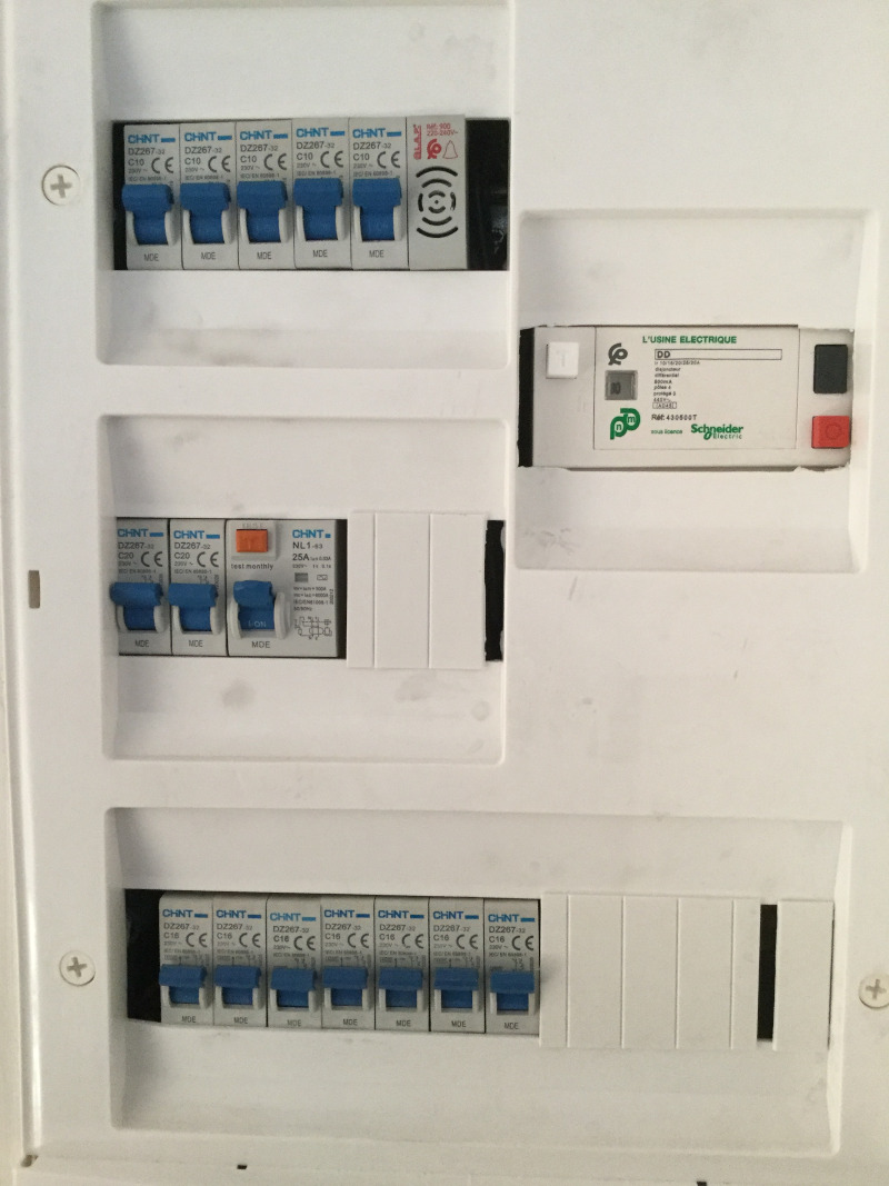

Nein, Marokko. Die Farbgebung folgt wohl einem alten französischen
Standard.
Ansonsten ist die installation ganz in Ordnung, auch der Schaltschrank
sieht recht manierlich aus. Größtes Problem ist der mit 30A zu schwach
bemessene Hauptanschluss. An den beiden 20A-Sicherungen in der Mitte
hängen zwei Klimakompressoren, die sich bei Vollast jeweils 17-18A
genehmigen. Schaltet man dann noch die Kaffemaschine ein, sitzt man im
Dunkeln.
