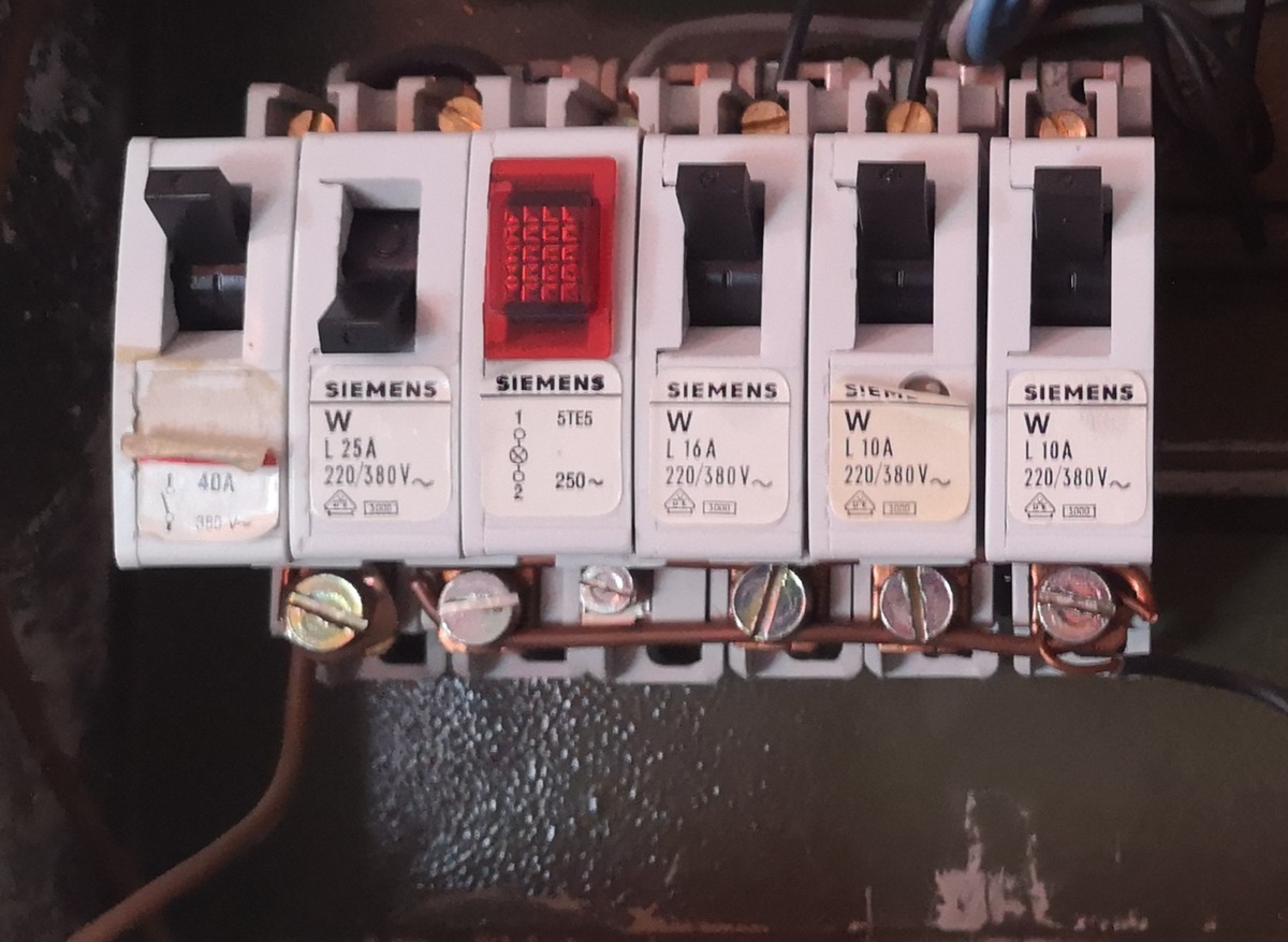

Hallo zusammen, es ist an der Zeit die Sicherungen zu tauschen, die mittlerweile mehr als 30 Jahre alt sind, kann mir jemand sagen um welchen Typ Sicherungen es sich hier handelt? Vielen Dank im vorraus

Jimmy D. schrieb: > kann mir jemand sagen um welchen Typ Sicherungen > es sich hier handelt? Ganz links ist es ein Schalter ohne Sicherungsfunktion, 40A Ausführung. War möglicherweise als Hauptschalter eingesetzt. Von seinem Abgang oben links verläuft eine ca. 4mm2 starke Verbindung nach rechts unten rüber, um als Sammelschiene (Zuleitung) für die Automaten Typ L zu diesen. Dritte von links ist eine einfache rote Kontrolllampe, Zweck könnte eine Signaliserugn sein das eingeschaltet ist. tip: Ob und wie das "Modernisiert" werden kann sollte ein elektriker entscheiden -- RCD und moderne B LSS sind so die Stichworte. Ob und welche, sind Themen für die Fachkraft. Hol dir einfach jemanden vom Fach in Deine Haus/Wohnung/Garage, der es vor Ort sich ansieht und dich berät.
Für eine 40A Sicherung benötigst Du mind. 6mm2 Kabel: https://www.zaehlerschrank24.de/strombelastbarkeitstabelle/ Der Leitungsquerschnitt muss zum Sicherungsautomaten passen (und umgekehrt). Üblicherweise wird so wie auf dem Bild ersichtlich installiert.

Jimmy D. schrieb: > kann mir jemand sagen um welchen Typ Sicherungen es sich hier handelt? L Automaten mit 10-40A. Christian M. schrieb: > 0815 Sicherungsautomaten aus dem Baumarkt würde ich da als Ersatz > in Betracht ziehen. ABER: Die werden im Alter doch nicht schlecht! Beides Falsch, du hast wohl keine Ahnung, kannst aber trotzdem die Finger nicht von der Tastatur lassen. Siemens werden schlecht, die Feder lässt nach, sie lösen zunernd früher aus (na, immerhin nicht später). Und: das Format war ein anderes, schmaler dafür höher, nur die Hutschiene war gleich. Wahrend man H Automaten durch B ersetzt, sind L ähnlich heutigen C Automaten. Man ersetzt tunlichst alle und die Lampe, weil sonst die Brücken im Zickzack laufen. Aber: Da Leitungsschutzschalter vom Typ B und C im Überlastbereich zwischen dem 1,13 und 1,45-fachen des Nennstroms auslösen, ist es nach DIN VDE 0100 (VDE 0100) aus Gründen der Strombelastbarkeit möglich, die alten Typen L und H durch B und C zu ersetzen. Allerdings muss zwingend die Abschaltbe- dingung überprüft werden. Das heißt, es muss geklärt werden, ob in der vorhandenen elektrischen Anlage der notwendige Abschalt- strom von 5 x Nennstrom beim Typ B und 10 x Nennstrom beim Typ C zum fließen kommen kann. Bei einem Ersatz von Typ L durch Typ B dürfte es keine Probleme geben. Aus: https://www.elektropraktiker.de/ep-2005-09-659-660.pdf
MaWin schrieb: > Jimmy D. schrieb: >> kann mir jemand sagen um welchen Typ Sicherungen es sich hier handelt? > > L Automaten mit 10-40A. > Wahrend man H Automaten durch B ersetzt, sind L ähnlich heutigen C > Automaten. Man ersetzt tunlichst alle und die Lampe, weil sonst die > Brücken im Zickzack laufen. Aber: genau das was ich wissen wollte, ich bedanke mich MaWin.Vielen Dank
MaWin schrieb: > Christian M. schrieb: >> 0815 Sicherungsautomaten aus dem Baumarkt würde ich da als Ersatz >> in Betracht ziehen. ABER: Die werden im Alter doch nicht schlecht! > > Siemens werden schlecht, die Feder lässt nach, sie lösen zunernd früher > aus (na, immerhin nicht später). Eben und genau diese früher auslösen ist gemeint, wenn man betont, das eine Sicherung nicht schlechter wird mit der Zeit.Nur Pyromanen halten eine früh auslösende Sicherung für "schlecht". > es ist an der Zeit die Sicherungen zu tauschen, Nein, Sicherung werden nicht wie beim Bauern nach Kalender vom Acker geklaubt sondern wenn sie ihren Zweck nicht mehr erfüllen. Wenn es aber so tut wie erforderlich, dann ändert man nix. Höchstens, das man am Kasten draußen eine Beschreibung anbringt, was drin steckt. damit man das nächste Mal nicht erst 😼 naiv 😼 rumfragen muß.
Never run a changed system schrieb: > ein, Sicherung werden nicht wie beim Bauern nach Kalender vom Acker > geklaubt sondern wenn sie ihren Zweck nicht mehr erfüllen. Wenn es aber > so tut wie erforderlich, dann ändert man nix. Höchstens, das man am > Kasten draußen eine Beschreibung anbringt, was drin steckt. damit man > das nächste Mal nicht erst 😼 naiv 😼 rumfragen muß. die erfüllt nicht mehr Ihren Zweck, mal löst die aus mal nicht ohne das etwas jemals an der Schaltung verändert wurde, die Endgeräte sind auch in Ordnung. Mich wundert aber das alle hier nicht den Fehler in dieser kleinen Schaltung gesehen haben ;) Danke aber an alle :))) habt einen schönen Tag
Jimmy D. schrieb: > Mich wundert aber das alle hier nicht den Fehler in dieser kleinen > Schaltung gesehen haben ;) Was? Den 1,5er am rechten Automaten? Never run a changed system schrieb: > Nein, Sicherung werden nicht wie beim Bauern nach Kalender vom Acker > geklaubt sondern wenn sie ihren Zweck nicht mehr erfüllen. Eben das das tun sie mit hoher Wahrscheinlichkeit nicht mehr. Typ H heißt nicht umsonst "Hausbrand". Auch waren die Gegebenheiten damals andere: https://www.e-maass.de/kategorie2/53099397ad141e608.html Ohne Frage, sowas macht man neu. Gerade weil es wenig kostet!
Da ist mehr als nur ein Bock drin versteckt. Bei dem Alter werden die Dinger schwach, dabei statt Hauptschalter gleich RCD einsetzen und klassische Nullung in dem Haus bzw. der Wohnung auf getrennte N und PE verdrahten. Der 25A LS ist Schutz der Zuleitung, der gehört eher an den Anfang der Leitung.
Marko schrieb: > Jimmy D. schrieb: >> Mich wundert aber das alle hier nicht den Fehler in dieser kleinen >> Schaltung gesehen haben ;) > > Was? Den 1,5er am rechten Automaten? Ja richtig, da war Dauerstrom drauf und die Leitung verlief ins nichts, dieses Kabel wurde damals auch mit dem wissen verlegt das man es nach einiger Zeit nicht mehr braucht. Ich vermute mal der Elektriker hat seinen Lehrling geschickt, mein Vater hat dann einfach die Sicherung runter gemacht und gedacht alles ist gut. Durch reines Glück ist da am anderen Ende keiner dran gekommen oder rumgefummelt.
