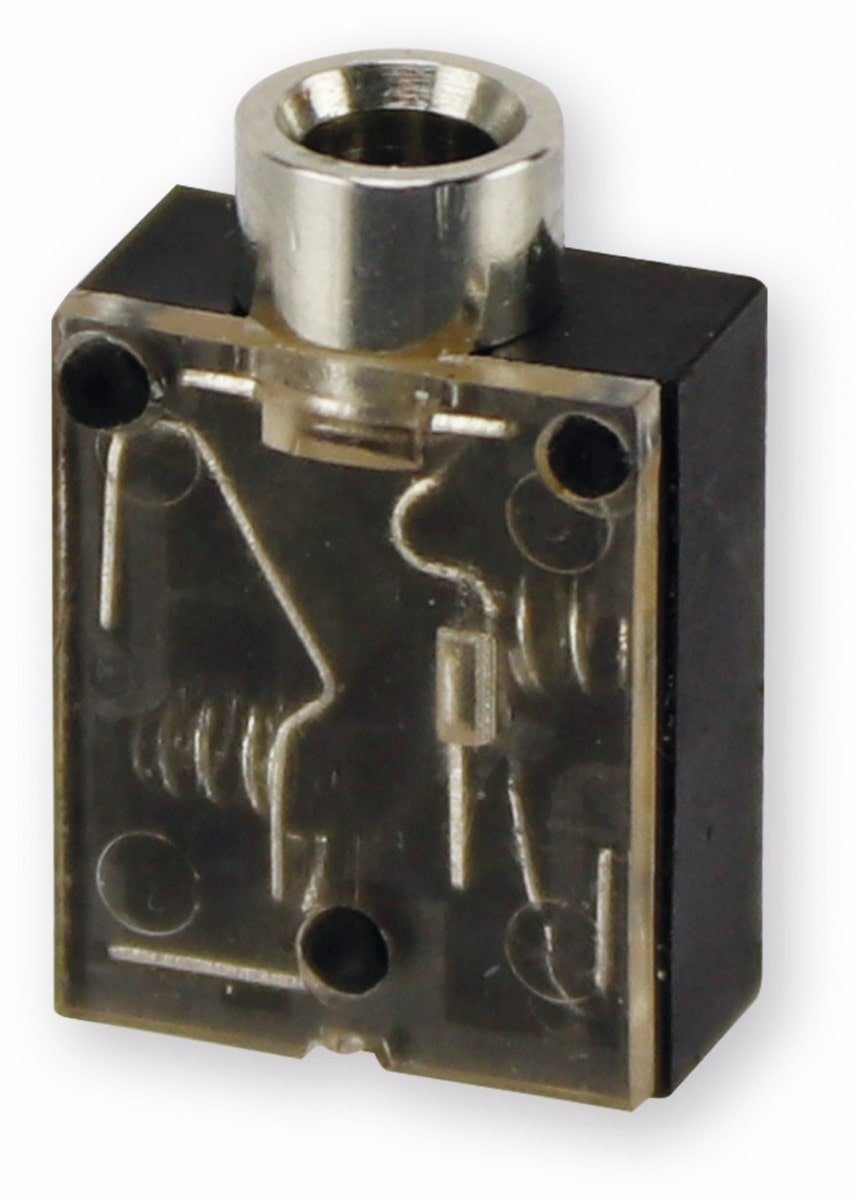

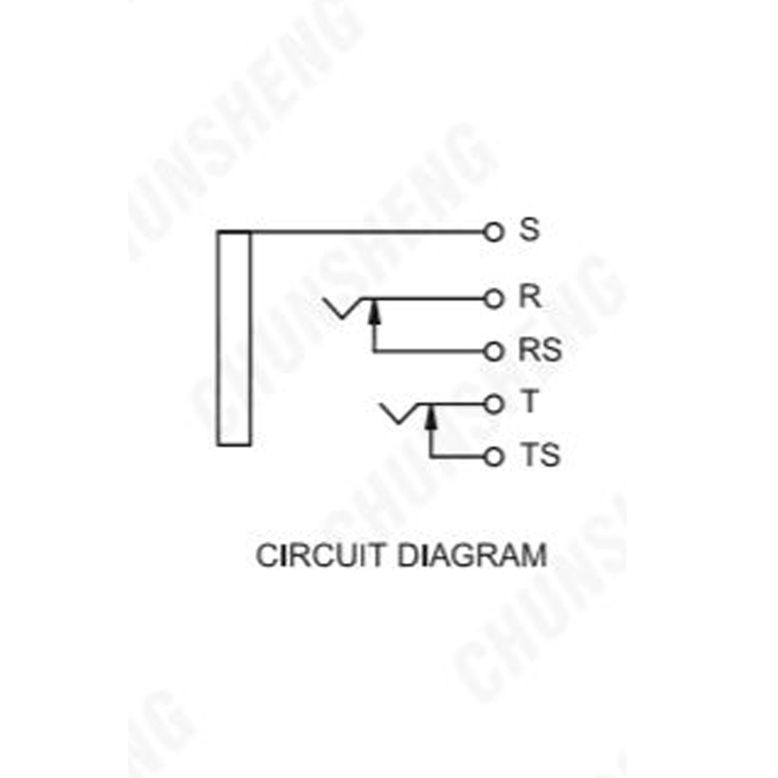

ich hab hier einen ganzen Beutel 3,5 mm Printmontage Stereo
Klinkenstecker. Die haben fünf Pins. Ich weiß leider die deutschen
Bezeichnungen nicht, jedenfalls benennen die die Teile vom Stecker als
"Tip", "Ring" und "Sleeve". Tip und Ring sind wohl linker und rechter
Kanal (oder andersrum?) und Sleeve ist 0V. Eingebaut sind da zwei
Mimiken. Also, die sind beim Hersteller anders numeriert, aber der
Einfachheit halber sage ich mal so: Sleeve ist 1, Ring ist 2, Tip ist 3.
Und dann gibt es noch zwei Kontakte, 4 verbunden mit 2, und 5 verbunden
mit 3, und zwar solange kein Stecker gesteckt ist. Wenn der Stecker
gesteckt ist, sind diese beiden Kontakte 4 und 5 mit nix verbunden.
Soooo, jetzt kommen bei gestecktem Stecker ja an den Pinnen 2 und 3 die
Audiosignale an. Ohne Stecker liegt da natürlich nix an, aber sie sind
mit 4 und 5 verbunden.
Ich möchte jetzt irgendwie (digital verwertbar) feststellen, ob ein
Stecker steckt, aber natürlich so, dass bei gestecktem Stecker das
analoge Signal nicht verändert wird bzw. ich da nicht was irre
Aufwändiges dahinter basteln muss, um die Veränderung wieder
auszugleichen.
Also, die Idee ist, jemand kommt an, hat sein Handy schon mit seiner
Playlist laufen, stöpselt das Kabel in die Buchse, der Mixer merkt das
und regelt dann langsam die Lautstärke hoch. Und ich will da halt nicht
"raten" und zB das Audiosignal selbst auswerten, könnte ja gerade ne
sehr leise Stelle sein.
Wahrscheinlich hab ich da grad nur ein Brett vorm Kopf. Was ich halt
möchte, ist einfach und nur feststellen, ob der Stecker gesteckt ist,
egal, was für ein Audiosignal (auch komplett 0,000V) anliegt. Die
einzige Lösung, die mir derzeit einfällt, ist, auf zB Pin 4 ein kleines
Pulssignal zu legen, etwa alle 100ms, und solange das am Pin 2 messbar
ist, ist der Stecker nicht gesteckt. Wenn das Signal verschwindet, ist
der Stecker gesteckt, und der Digital-Fader fährt hoch. Ich denke aber
halt sehr digital (Computer-Muchtel... "Möchten Sie 250g oder 500g?" -
"Ja!"), und vermutlich ist die Lösung viel einfacher. Wenn ihr eine
habt, gerne her damit, von mir aus auch zusammen mit "du bist doof" ^^

von Andreas M. (amesser)
Je nach Schaltung sollte an 2,3 ja eh ein "pulldown" nach Masse sein um
Störungen abzufangen. Einfach einen sehr viel hochomigeren Widerstand
von 4 oder 5 gegen v+. Ohne Stecker -> low, mit -> high. So wie hier:
https://www.maximintegrated.com/en/design/technical-documents/app-notes/4/4607.html
von Carsten P. (r2pi)
Ja, genau das habe ich vorhin auch gefunden, sieht tiptop aus. Danke
fürs Mitsuchen! =)

Ich frage mich, warum du nicht einfach ein Foto zeigst. Dann mache ich
das mal für dich. Da kann man sogar die Kontakte sehen. Sie dienen z.B.
dazu, eingebaute Lautsprecher zu trennen, wenn ein Kopfhörer eingesteckt
wird.
