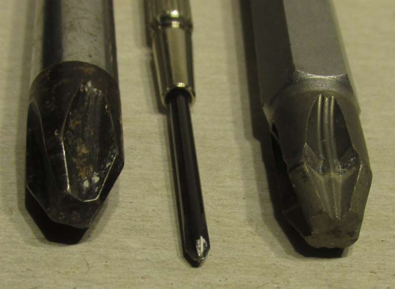

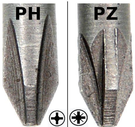

Schraube und Schraubendreher müssen schon passen, sonst machst du dir
auf Dauer deine Schrauben und dein Werkzeug kaputt.
PH-Schrauben sind übrigens immer noch sehr verbreitet, die haben sich
bewährt, insbesondere in Bereichen, in denen keine besonders hohen
Drehmomente übertragen werden müssen.

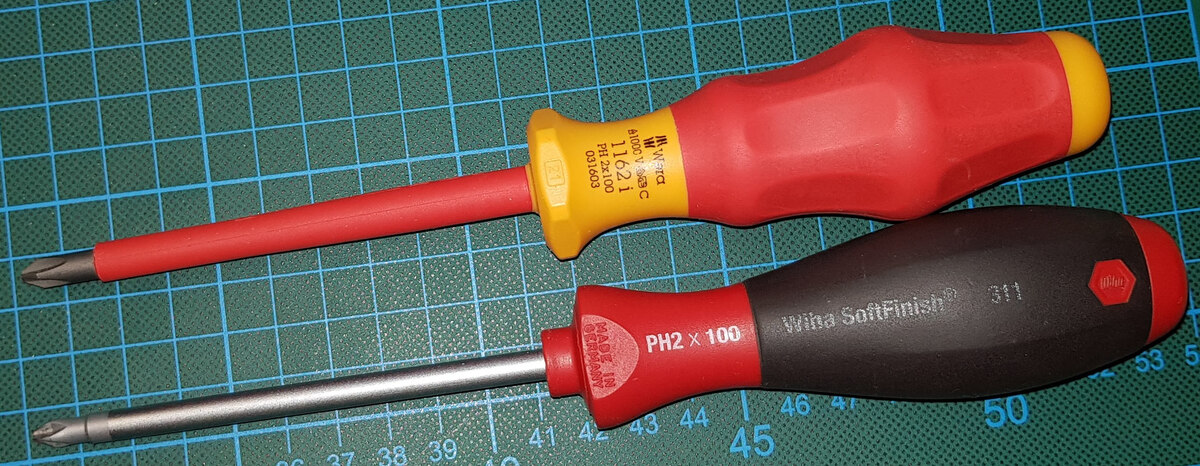

Natürlich habe ich Qualitäts-Phillips-Schraubendreher von Wera und Wiha
in allen Größen von PH000 bis PH3, die größeren auch als Bits. Der
optimale Kraftschluss ist entscheidend.
Aus diesem Grunde habe ich PZ-Schraubendreher selbstverständlich auch.

Kreuzschlitzschrauben und der passende Schraubendreher ergeben
ebenfalls eine form- und kraftschlüssige Verbindung. Wenn man einen
anderen Eindruck hat, nutzt man in der Regel ein falsches Werkzeug für
die vorliegende Schraube.
Der größte Vorteil von Torx und Inbus gegenüber Kreuzschlitz ist wohl,
dass es einem da nicht so einfach gemacht wird, das falsche Werkzeug zu
wählen.

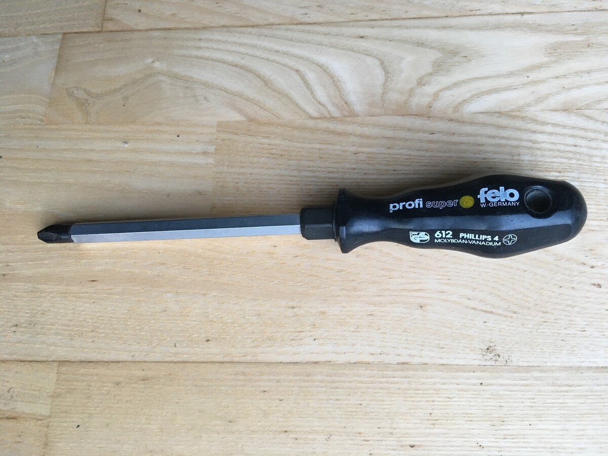

von Dieter W. (dds5)
Rainer Z. schrieb:
> ... in allen Größen von PH000 bis PH3 ...
Und was ist mit PH4?  ;-)

Die gehen zu schnell kaputt. PZ ist robuster und lässt sich auch für
PH-Schrauben missbrauchen, auch wenn das natürlich nicht optimal ist.

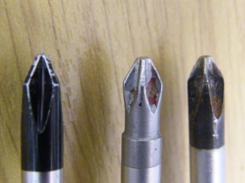

Ich hab' sogar einen ganz fetten Kreuzschlitzschrauber, aber ob das PH4
ist oder noch größer?? Muss morgen nachschauen.
Übrigens immer den passenden (größtmöglichen) PH einsetzen, musste ich
auch erst lernen. Manche kleine Schraube hat einen verblüffend großen
Kreuzschlitz.

Fazit: Ja, aus meiner Sicht lohnt es sich PH zu kaufen.

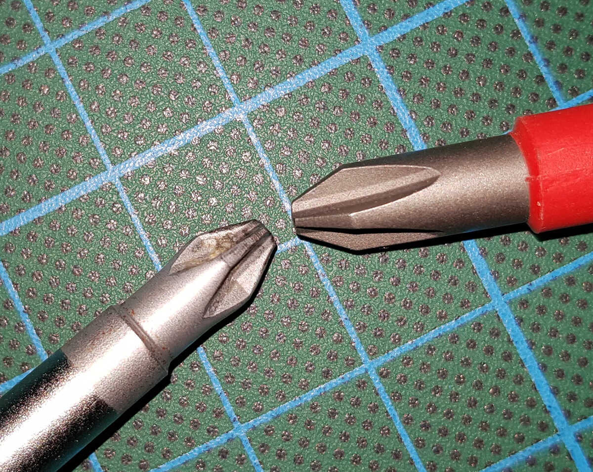

von oszi40 (Gast)
Es gibt aber kleine, wesentliche Unterschiede in der Geometrie! Deswegen
nehme ich lieber Wiha. Die setzen nicht nur an den KANTEN sondern auch
an der Fläche an.

Rainer Z. schrieb:
> Kreuzschlitz.
Hab' das fette Ding gefunden. Musste suchen, es befand sich nicht wie
vermutet in dem Werkzeugset für die Smartphones. :)
Es ist ein alter felo PH4. Keine Ahnung mehr, wo ich ihn her habe.
Baumarkt? felo sagt mir leider nichts, obwohl "W-Germany" auf dem Griff
steht.
Gibt es etwas zur Qualität von Werkzeugen dieser Firma zu sagen?
Erfahrungen?

von oszi40 (Gast)
Vergleiche selbst die geschundenen PH2. Mitte ist Wiha. Besser ist
natürlich das Wiha-Diamant-Bit.

https://upload.wikimedia.org/wikipedia/commons/7/70/Poziphillipscompr.jpg

von Percy N. (vox_bovi)
Jack V. schrieb:
> Wer Augen hat, zu sehen:
Und da sieht man dann auch gleich, warum PZ im Gegensatz zu PH nicht
ausgetrieben wird.

von Schrauber (Gast)
oszi40 schrieb:
> an der Fläche an.
Ich sehe da jetzt keinen Unterschied
(links Wiha, rechts Wera)
von Erik (Gast)
@Schrauber
Welche Schraubendreher sind das genau??
siehe Foto
