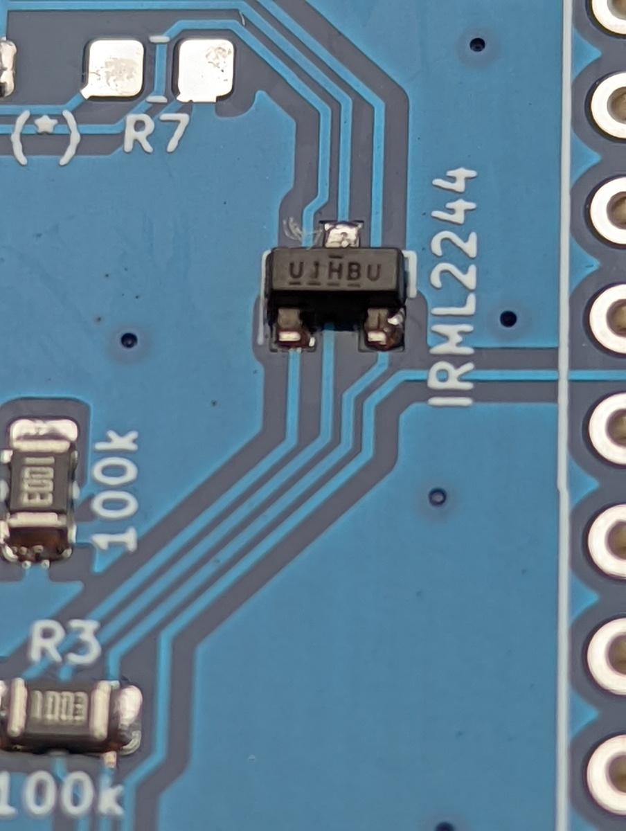

von H. H. (Gast)
Torsten schrieb:
> habe ich mir 20 IRML2244
> per eBay geordert.
Zeig mal das Marking.

von Torsten (Gast)
Hat sich just beim Machen des Bildes ne kleine Feder oder sowas
hingelegt. Ansonsten sollte man es denke ich erkennen.
Ach ja, der Widerstand R7 oben ist geplant leer. Also ich habe nix
vergessen :-).
von Stefan F. (Gast)

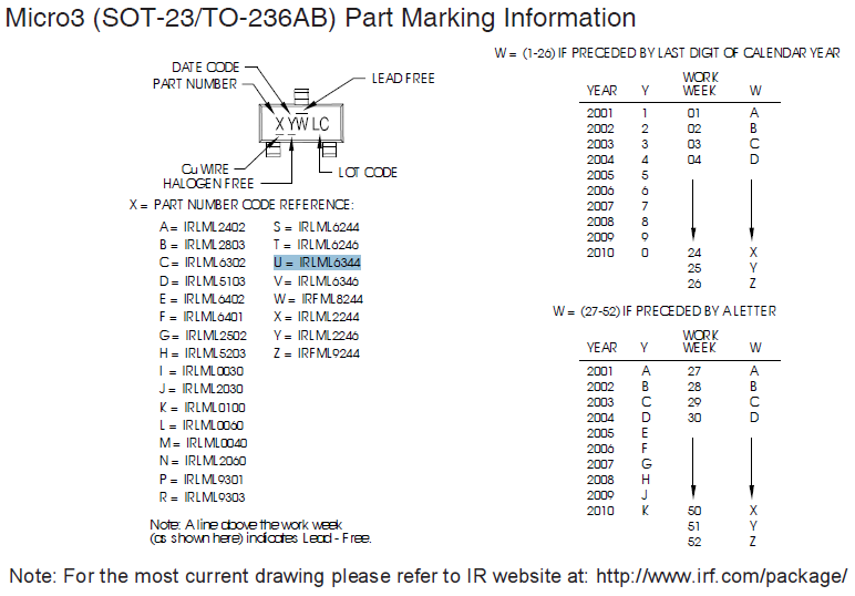

Fehlt da ein "L" im Titel und auf der Platine?
Ich glaube es muss IRLML2244 heissen.
Auf deinem Foto beginnt der Aufdruck mit einem U. laut Datenblatt ist
das dann ein IRLML6344, ein N-Kanal MOSFET.
Na ganz toll. Vielen Dank für den Hinweis!
> laut Datenblatt ist das dann ein IRLML6344, ein N-Kanal MOSFET.
Tatsächlich...  ;-)
Und dann leitet der natürlich immer durch die Body-Diode.
