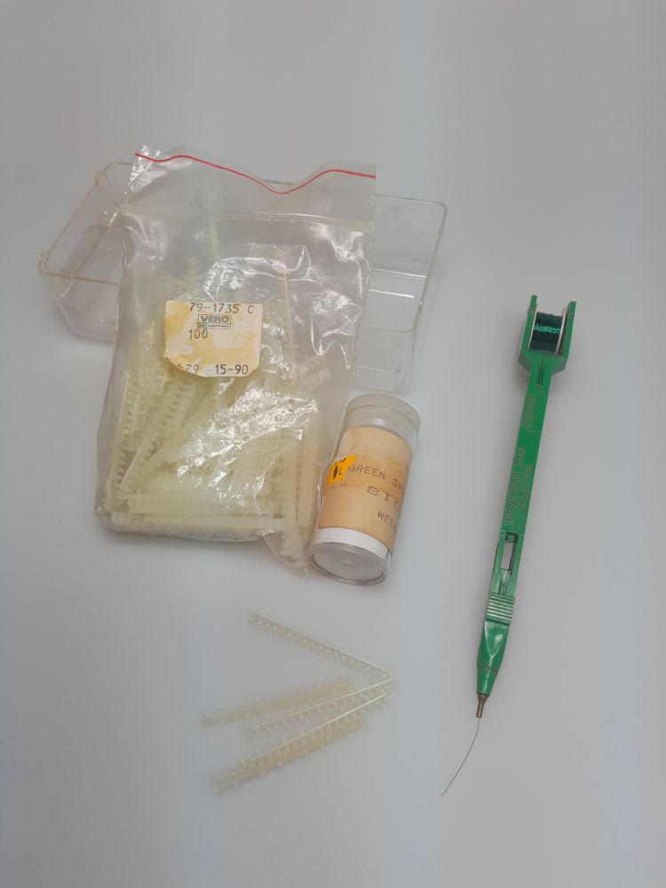

Hallo, ich bin auf der Suche nach einem Fädeldraht-Halter ähnlich zu dem hier: https://www.conrad.de/de/p/pb-fastener-079-001732g-verdrahtungsstift-1-st-532630.html Nur leider fehlt mir die Fantasie, warum sowas 40€ wert sein sollte. Gibts das auch günstiger? Welche Fädeldraht / Kupferlackdraht-Stärke verwendet ihr für Feinarbeiten (z.B. bei mir aktuell ein abgebrochenes Lötpad auf einer Platine)? 0.15mm oder noch feiner? Grüße und schönes WE

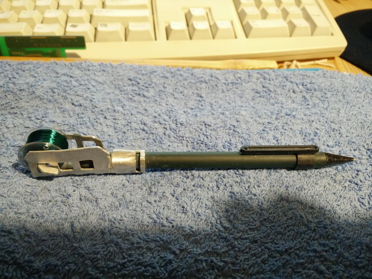

Ich hab dafür 0,5mm Druckbleistifte genommen. Die haben dann auch ne Metallspitze die nicht gleich beim Löten in Klump schmilzt. ZB: https://www.amazon.de/Staedtler-779-05-3-Druckbleistift-Graphite/dp/B000KJOCDC Innenleben entfernt und am Ende am Metallklip aus 1,5mm2 Kupferdraht einen Rollenhalter angeklebt/gelötet.

Uwe B. schrieb: > Deswegen: Nur authentisch mit der Kugelschreiberspitze. Naja gibt mehrere Hersteller von Fädelstiften, Roadrunner hat beispielsweise serienmäßig eine Metallspitze. Den Stift von Roadrunner ohne Bremse gibt es bei Farnell unter der Eigenmarke übrigens für 12,45€ netto unter der Bezeichnung „MPRRP-103“ und die Variante mit Bremse für 15,95€ netto als „MPRRP-123“, die Preise auf der Roadrunner Website sind auch nicht wirklich höher. Ich selbst besitze einen von Verowire und in der Abteilung in der Firma liegt einer von Roadrunner, in der Firma wird das Ding nur als Drahtspender benutzt und mein eigener schlummert ungenutzt neben Lochraster Platinen in der Schublade

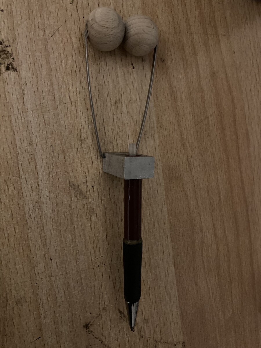

Oder man baut sich einen aus dem was halt rumliegt...Mienenbleistift, Stück Alu, Federstangen aus altem Scheibenwischer und Holzkugeln...

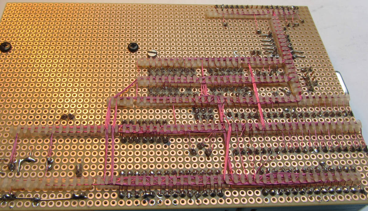

René F. schrieb: > Den Stift von Roadrunner ohne Bremse Ich verstehe gar nicht, wie man ohne Bremse arbeiten kann. Man muss doch den Draht stramm durch die Kämme und um die Pins ziehen. Ich mache alle Prototypen mit der Technik, siehe zufälliges Beispiel.
Hermann W. schrieb: > Ich verstehe gar nicht, wie man ohne Bremse arbeiten kann. Ich verstehe nicht, wie man mit Fädelkämmen arbeiten kann. Hohes Übersprechen der Leitungen, keine Verfolgbarkeit mehr, schwer unterzubringen wenn man nicht vorher die IC passend anordnet, und das Risiko sich Kurzschlüsse einzufangen, und all die Nachteile kosten auch noch Geld. Vorteile sehe ich keine, hübscheres Aussehen ?
MaWin schrieb: > Vorteile sehe ich keine Ich schon - kein Routing (kostet Zeit) - kein PCB (kostet Zeit) - Kurzschlüsse habe ich noch nicht gehabt, würde auch keine Metallspitze nehmen - schwer unterzubringen, warum? Bauteilplazierung überlege ich schon vorher - kostet Geld, na ja, Kämme sind teuer geworden. PCB gibt es auch nicht umsonst. - Übersprechen, na ja, kritische Leitungen verlege ich bedacht. Bei µC-Schaltungen habe ich noch keine Probleme gehabt. Das Board ist mein AVR-Entwicklungsboard, siehe Bild. Es ist schon ein krasses Beispiel, da alle Portleitungen an alle Sockel gehen. Besonders der Quarz, er macht ab >5Mhz Probleme, 8MHz RC-Generator nicht. Das ist bisher das einzige Problem. Ich finde die Technik genial. Ein Board ist in kürzester Zeit fertig.

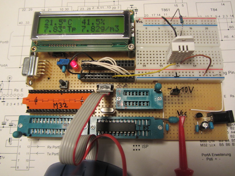

> Ich mache alle Prototypen mit der Technik, siehe zufälliges Beispiel. Oh backe. Hast du schonmal einen Tastkopf, sagen wir mal an SPI-Leitungen gehalten und dir die Signale angeschaut? > Ich verstehe nicht, wie man mit Fädelkämmen arbeiten kann. Ich glaub das war bis 1985 oder so noch okay. Aber mitterweile arbeiten ja selbst STandardmicrocontroller mit 20-50Mhz (also entsprechend schnellen Flanken). Olaf
Olaf schrieb: > Oh backe Ich muss dich enttäuschen. Auch Schaltungen mit 20MHz-Quarz machen keinerlei Probleme. Ebenfalls funktionieren alle bisher eingesetzten digitalen Schnittstelle ohne Störung, z.B. SPI, I²C, RS232, RS485, GPIB und alle möglichen dig. Sensoren. Auch bei allen ADC-Anwendungen wackelt höchsten das letzte Bit an der Schwelle. Ich bin mir natürlich über die Probleme bewusst und vermeide dumme Fehler. MaWin schrieb: > Wenn auch nur für einfache Signale und sehr fehleranfällig Meinetwegen sind das alles einfache Signale. Wenn du mit fehleranfällig den mechanischen Aufbau meinst, mag das stimmen, wenn man damit rumwirft. Ich habe sehr viele Anwendungen, die schon seit Jahrzehnten laufen und keines hatte ein mechanisches Fädelproblem. Aber ich will keinen überreden, man sollte schon Erfahrung und das richtige Werkzeug haben.
