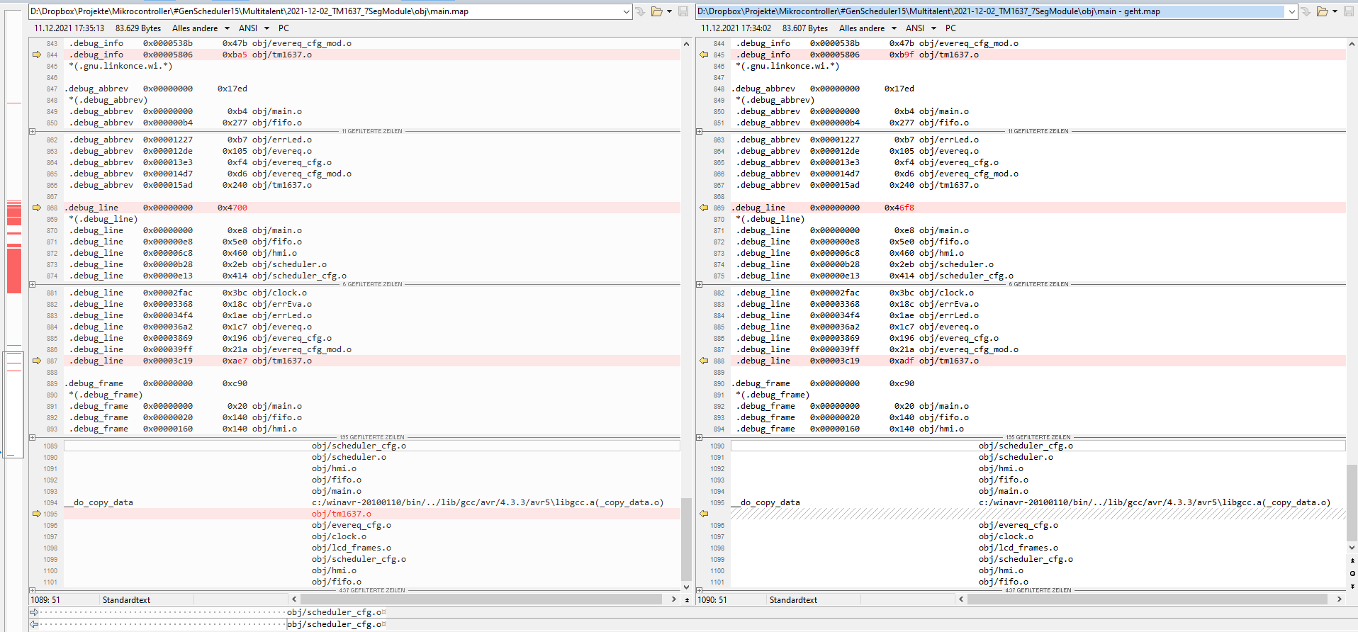

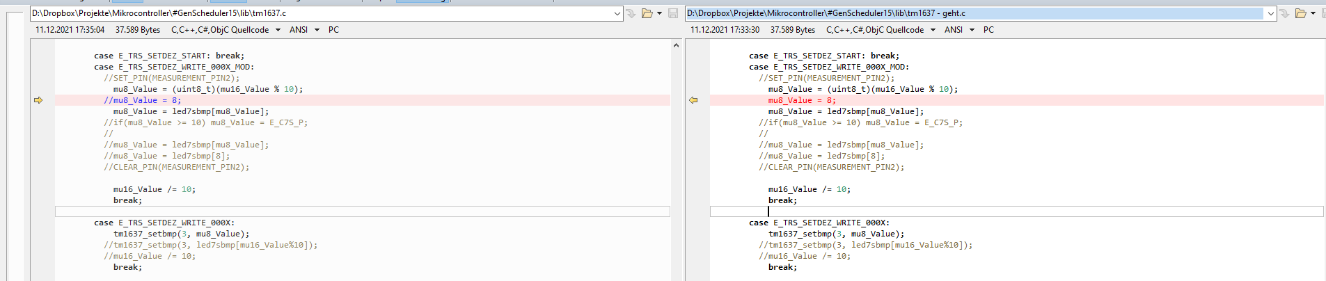

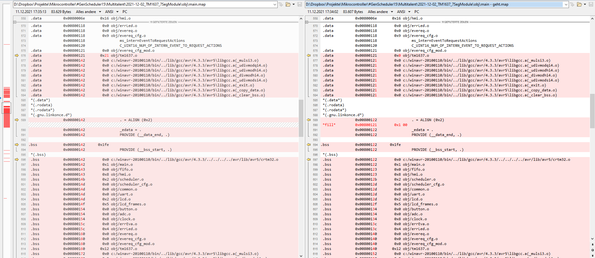

Sorry, wollte euch nicht gleich den ganzen Source Code hochladen. hab mal im Anhang eine der Stellen, die ich hinzugefügt habe, dann geht es. links geht nicht rechts geht Sehe im Map file zwei Auffälligkeiten. links Zeile 1095 ist unter __do_copy_data das Object File genannt. rechts nicht. links Zeile 576 steht 0x21 für den Fall, dass es nicht geht. Im Fall das es geht steht dort 0x0. Im File tm1637.c.png seht ihr was ich einkommentiert habe, damit es geht. Kenn mich mit map files nicht wirklich aus.
