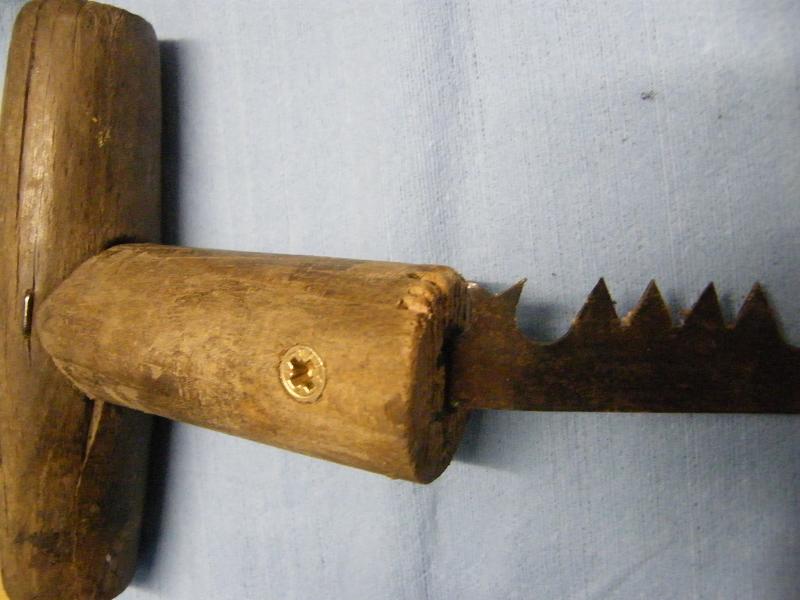

von michael_ (Gast)
von Dieter W. (dds5)

Wie der TO ja schon schreibt: Mit einer Schrotsäge mit 2 Mann (den
Begriff kannte ich noch nicht, aber die Art wie oben mit Bild
eingestellt).
