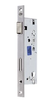

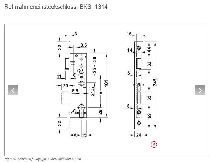

Ich würde sagen das ist ein BKS Rohrrahmenschloss 1314. Falls das nicht passt dann bitte weniger Prosa und Maulen und dafür mehr konkrete Zahlen (vorzugsweise in einer ordentlichen Zeichnung). HTH

g457 schrieb: > Ich würde sagen das ist ein BKS Rohrrahmenschloss 1314. Falls das nicht > passt dann bitte weniger Prosa und Maulen und dafür mehr konkrete Zahlen > (vorzugsweise in einer ordentlichen Zeichnung). Das BKS Rohrrahmenschloss 1314 ist nahe dran. Nahe dran ist aber auch daneben: + Dornmaß 30 wäre wählbar + Entfernung 92 passt + Vierkant 8 passt + Richtung links/rechts wählbar passt + Fallenhöhe 32 passt + Fallenbreite 14 passt + Riegelhöhe 35 passt + Stulp eckig passt + Hinterdornmaß 15 passt + Profilzylinder passt + Stulpdicke 3 passt - Riegelausfahrlänge 20 passt nicht (11) - Riegelbreite 8 passt nicht (10) - Stulplänge 245 passt nicht (237) - Stulpbreite 24 passt nicht (27) - Lochabstand keine Abgaben (210) - Riegelabstand links zur Stulpkante 8 passt nicht (6) - Fallenabstand links zur Stulpkante 6 passt nicht (4) - Riegel aus Druckguss geht gar nicht Die Höhe des Schlosskastens habe ich aktuell nicht vorliegen. Dann wäre noch anzumerken, dass Falle, Riegel und Bohrungen nicht mittig auf dem Stulp angebracht sind, sondern nach links versetzt. Ferner ist anzumerken, dass kaum ein Angebot so detailliert bemaßt ist, wie in dem Beispiel hier (Bild). Überwiegend sieht man nur 3 Maße, für eine Kaufentscheidung absolut unzureichend. Angaben über den Lochabstand der Befestigungsbohrungen fehlen seltsamerweise durchgehend. Scheinbar werden die Schlösser alle nur angeklebt. https://www.haefele.de/de/produkt/rohrrahmeneinsteckschloss-bks-1314/P-00872663/

Heinrich A. schrieb: > - Stulplänge 245 passt nicht (237) > - Stulpbreite 24 passt nicht (27) Das sieht schlecht aus, absolut unüblich. Wie du schon richtig erkannt hast (19 Parameter = 2^19 = 524.288) sind die Kombinationsmöglichkeiten nahezu unbegrenzt. Entweder es passt euch ein Fachmann ein ähnliches Schloss für eure Türe an, oder es gibt eine neue Türanlage.

Olaf U. schrieb: > Das sieht schlecht aus, absolut unüblich. Nach nun reichlicher Recherche ist es tatsächlich so, dass eine fachgerechte Reparatur der Türe (altes Schloss raus, neues Schloss rein) nicht möglich ist. Konnte sogar den Hersteller des Schlosses ermitteln, erhalte aber von dort die Mitteilung, dass das Schloss nicht mehr lieferbar ist. Man kann nur ein nichtpassendes Schloss in die Türe frickeln. Wegen der unüblichen Position von Falle und Riegel muss die gegenüberliegende Seite dann ebenfalls hingefrickelt werden. Solch eine Frickelei (mit ungewissem Ausgang) will hier niemand, deshalb hat sich die Eigentümergemeinschaft einstimmig für einen neuen Eingangsbereich entschieden. Tipp: Wer eine Türe erneuert, sollte tunlich darauf achten, dass ein Standardschloss eines namhaften Herstellers verbaut wird. Wobei das am Ende auch keine Garantie dafür ist, dass man in 40 Jahren noch passenden Ersatz bekommt. Schließlich wollen die Hersteller auch neue Türen verkaufen und ein neuer Standard ist schnell eingeführt.
