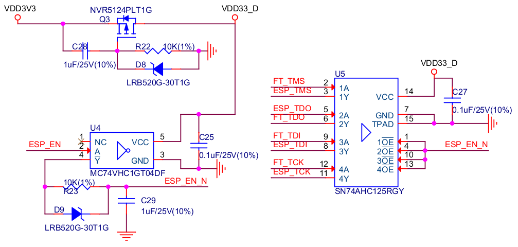

Hey, ich versuche die im Bild gezeigt Schaltung zu Verstehen diese ist vom ESP-PROG Board. https://docs.espressif.com/projects/espressif-esp-iot-solution/en/latest/hw-reference/ESP-Prog_guide.html#delay-circuit ich bin dabei eine Abgewandelte Variante von diesem Board zu machen. Jedoch erschließt sich mir nicht die Funktion der Schottky Dioden. Da ich mit der angegebenen Bauteil Bezeichnung keine Dioden finden kann sind mir die Passenden Spezifikationen ein Rätsel. Kann mir jemand dabei auf die Sprünge helfen oder hat etwas ähnliches gemacht? Danke im Vorraus Dennis
Dennis M. schrieb: > Jedoch erschließt sich mir nicht die Funktion der Schottky Dioden. Schnelle Entladung der zeitbestimmenden Kondensatoren, wenn die Versorgungsspannung abgeschaltet und damit 0V wird. Stell dir mal vor, Die Versorgung wird 0V und ist also quasi mit GND verbunden, wenn dann der Elko auf 3V aufgeladen ist, dann entlädt sich der Kondensator über die Diode in kurzer Zeit auf 0,3V. Wobei mir das bei der D9 aussieht, wie wenn der Schaltungsentwickler das gänzlich ohne Nachdenken halt so reingemacht hat, weil man das immer so reinmacht. Denn an diesem Pin stellt sich die Frage, ob es im U4 überhaupt einen Entladepfad gegen GND gibt. Aus Erfahrung: wenn ich solche falsch verstandenen und falsch umgesetzten Schaltungdetails sehe, dann setze ich mir ein mentales Ausrufezeichen und traue der Schaltung nicht mehr über den Weg. Die hat mit hoher Wahrscheinlichkeit woanders noch mehr solcher Böcke drin...

Lothar M. schrieb: > Stell dir mal vor, Die Versorgung wird 0V und ist also quasi mit GND > verbunden, wenn dann der Elko auf 3V aufgeladen ist, dann entlädt sich > der Kondensator über die Diode in kurzer Zeit auf 0,3V. stimme zu C28 & R22 ist ein Differenzierglied und hinterm Kondensator können die Spannngen - werden, das soll die Diode ableiten, bzw. den Kondensator schneller entladen! Differenzierglied, CR-Glied https://www.elektronik-kompendium.de/news/thema/differenzierer/ von Bild A abgeschaut aber da Lothar M. schrieb: > Wobei mir das bei der D9 aussieht, wie wenn der Schaltungsentwickler das > gänzlich ohne Nachdenken halt so reingemacht hat, weil man das immer so > reinmacht. Denn an diesem Pin stellt sich die Frage, ob es im U4 > überhaupt einen Entladepfad gegen GND gibt. zweifel ich auch, [ ]. Er hatte noch Dioden übrig [ ]. weiss mehr als wir sehen [ ]. oder hatte keine Ahnung!

Danke für die Antworten. Also ich hoffe doch das der Schaltplan in Ordnung ist da es der offizielle von Esspressif ist. Aber ihr seit beide der Meinung das D8 dort nicht so hin gehört. Wie muss dann D9 Dimmensioniert sein?
Ich denke D8 und D9 sollen beide ein schnelles Umladen des Kondensators bewirken, damit das Ding nach einem kurzen Unterbrechen der Stromversorgung wieder sauber startet. An beiden Stellen kann vermutlich jede beliebige normale Gleichrichterdiode benutzt werden. Mein Standardmodell ist die 1N4148.
Dennis M. schrieb: > Aber ihr seit beide der Meinung das D8 dort nicht so hin gehört. was ist denn dein Leseverständnis? D8 gehört sich so!!!!!!!!!!!!!!!!! Lothar M. schrieb: > Schnelle Entladung der zeitbestimmenden Kondensatoren auch meine Meinung!!!!!!!!!!!!!!!!! Joachim B. schrieb: > https://www.elektronik-kompendium.de/news/thema/differenzierer/ > von Bild A abgeschaut Lothar M. schrieb: > Wobei mir das bei der D9 aussieht, wie wenn der Schaltungsentwickler das > gänzlich ohne Nachdenken halt so reingemacht hat auch meine Meinung!!!!!!!!!!!!!!!!! zu D9 Joachim B. schrieb: > [ ]. Er hatte noch Dioden übrig > [ ]. weiss mehr als wir sehen > [ ]. oder hatte keine Ahnung! wie soll man dir das sonst noch erklären?

Der Ausgang von U4 ist eine Push-Pull Stufe. Durch die Diode D9 soll sich der Kondensator C29 schnell aufladen, wenn der Ausgang von U4 auf HIGH (=aus) geht. Durch den Widerstand R23 soll der Kondensator C29 langsam entladen werden, wenn der Ausgang von U4 auf LOW (=ein) geht. Offenbar soll das eine Einschalt-Verzögerung für das Enable-Signal sein.
Lothar M. schrieb: > Stell dir mal vor, Die Versorgung wird 0V und ist also quasi mit GND > verbunden, wenn dann der Elko auf 3V aufgeladen ist, dann entlädt sich > der Kondensator über die Diode in kurzer Zeit auf 0,3V. > > Wobei mir das bei der D9 aussieht, wie wenn der Schaltungsentwickler das > gänzlich ohne Nachdenken halt so reingemacht hat, weil man das immer so > reinmacht. Denn an diesem Pin stellt sich die Frage, ob es im U4 > überhaupt einen Entladepfad gegen GND gibt. C29 wird über die Eingangsschutzdioden von U5 entladen wenn die Versorgung von U5 gegen 0V geht.
Naja, ne typische Edelbastlerschaltung. Die VCC schaltet man nicht, solange die IOs noch gespeist werden. Der U5 hat interne Dioden von den Ausgängen nach VCC, d.h. bei VCC = 0V würden die Ausgänge etwa auf 0,6V runter gezogen. Nun gibt es aber keine Last, die die VCC runter zieht, daher wird es wohl funktionieren. Sauber ist sowas aber nicht. Als Dioden kann man ruhig 1N4148 nehmen.

Ich werde jetzt mal beide Dioden mit in Schaltplan aufnehmen. Beim bestücken kann man dann immernoch weglassen. Nochmals danke. Dennis
