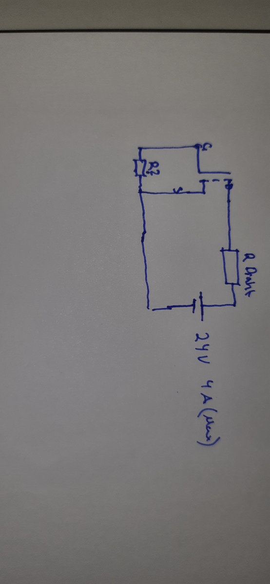

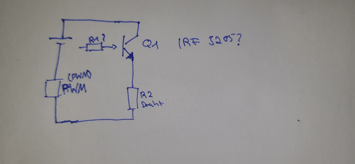

Grüßt euch, ich geselle mich als Neuling zu euch. Vielleicht werde ich irgendwann einmal hilfreich sein hehe. Ich habe das Ganze Internet durchforstet aber leider nur alte Halbhilfreiche Beiträge gefunden. -Zum Projekt- Ich möchte mit einem Widerstanddraht (Heute bestellt) eine Matratze in der stärke halbieren. Alles was ich weiß ist das ich bei einer länge von 1m etwa 24V und 4A benötige, einen MOSFET, Wiederstände und eventuell einen PWM. Ich habe schon ein wenig herum experimentiert anfangs mit dünnen Drähten die dann leider nach einigen cm gerissen sind. Stärkere werden nicht warm genug. Habe irgendeinen MOSFET vom alten Netzteil abgelötet ein paar unbestimmte Wiederstände und daraus ein Gebilde gelötet, warum es bis dahin funktioniert kann ich nicht sagen :D Man sollte wohl einen zum Draht passenden widerstand wählen. Wie ist dieser zu berechnen und wie schließe ich die ganze Geschichte am MOSFET an. Kann mir jemand bei der Rechnung und Erstellung der Schaltung helfen? Vielen Dank schonmal, waren schon viele schlaflose stunden

Nimm zum Bestromen des Drahtes doch einfach ein einstellbares Labornetzteil. Mit Widerstandsdraht sollte das kein Problem sein wenn er etwas dicker ist. Eine Regelung würde nur Sinn machen, um die Temperatur nachzuführen, aber das ist eine schwere Sache, sag ich Dir gleich. Der Schneiddraht wird nämlich nur im zu schneidenden Material abgekühlt. Die außen an der Luft bleibenden Teile überhitzen dann schnell während die Temperatur im Inneren kaum noch zum Schneiden reicht.

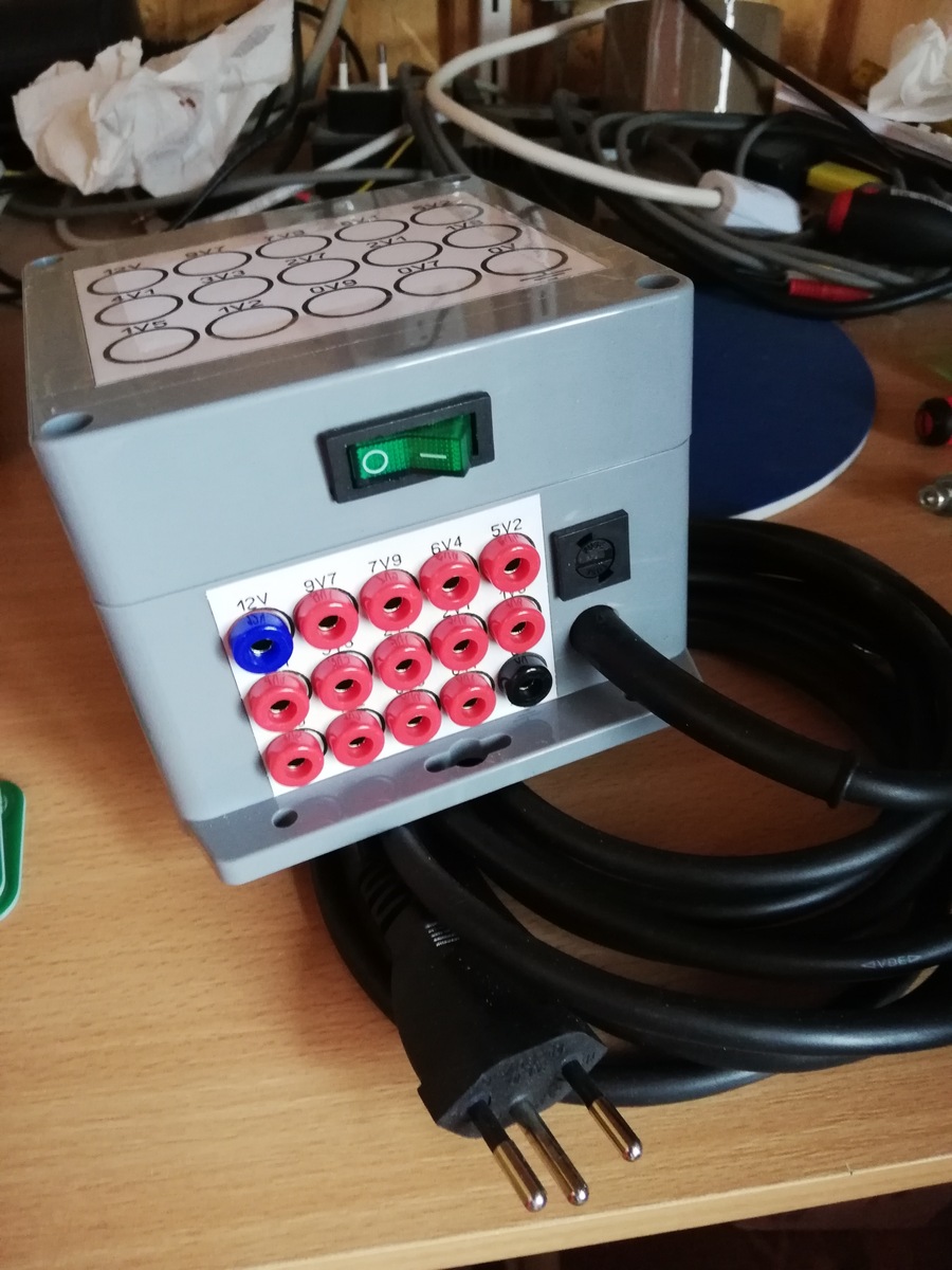

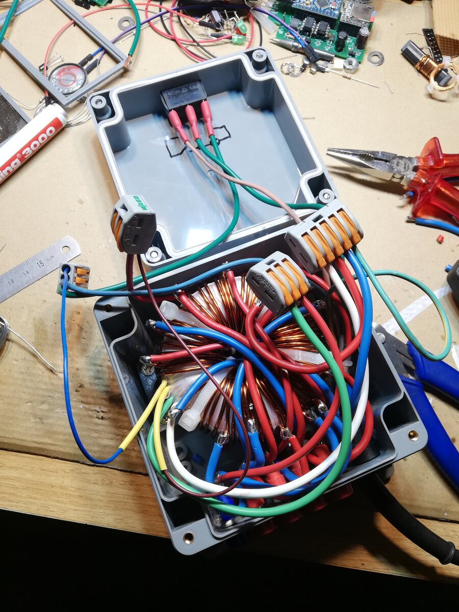

Ben B. schrieb: > Nimm zum Bestromen des Drahtes doch einfach ein einstellbares > Labornetzteil. ACK! Und wenn Du ungefähr die Spannung und den Strom kennst, einfach einen fetten Ringkerntrafo modifizieren. Habe versch. Anzapfungen gemacht und Bananenbuchsen dran. Sehr praktisch! Gruss Chregu
John W. schrieb: > > > -Zum Projekt- > Ich möchte mit einem Widerstanddraht (Heute bestellt) eine Matratze in > der stärke halbieren. > Du willst was? walta
John W. schrieb: > was ich weiß ist das ich bei einer länge von 1m etwa 24V und 4A benötige Woher weißt du das? Mir scheinen diese mickrigen 100W zu wenig. > Man sollte wohl einen zum Draht passenden widerstand wählen. Du solltest zuallererst mal einen Draht wählen, der auf 1m einen Widerstand von 6 Ohm hat. Denn dann hast du wegen I = U/R bei 24V die gewünschten 4A. > mit einem Widerstanddraht (Heute bestellt) Welchen denn? Hat der die nötigen 6 Ohm pro Meter? > und daraus ein Gebilde gelötet Lass das mit der Elektronik erst mal weg. Das ist noch nicht so dein Ding, da musst du weiter vorn anfangen. Bis dahin solltest du dir ein potentes Labornetzteil beschaffen (so im Bereich 0..30V, 0..10A). Oder sogar, weil vermutlich im Endeffekt wesentlich billiger: halb so dicken Matratzenschaumstoff. > Vielleicht werde ich irgendwann einmal hilfreich sein hehe. Als schlechtes Beispiel kann man immer dienen... ;-)

John W. schrieb: > Alles was ich weiß ist das ich bei einer länge von 1m etwa 24V und 4A > benötige, einen MOSFET, Wiederstände und eventuell einen PWM. Dass ein Schneiddraht für deine Aufgabe unbrauchbar ist, wurde ja schon gesagt. Falls du es doch Mal brauchst: was hast Du an Equipment da? Ein Multimeter? Kannst Du Strom messen? Falls Deine 4A zum Draht passen, Messe dessen Widerstand und berechne die benötigte Spannung bei gegebener Länge. Dann nimm (falls du kein Labornetzteil hast) die nächsthöhere Spannung und berechne die zusätzliche Länge, z.b. 13cm. Nimm dann 2x26cm parallel und Klemm die irgendwo dazwischen, so dass sie keinen schaden anrichten. Und länger, wenn zu heiß, kürzer wenn zu kalt

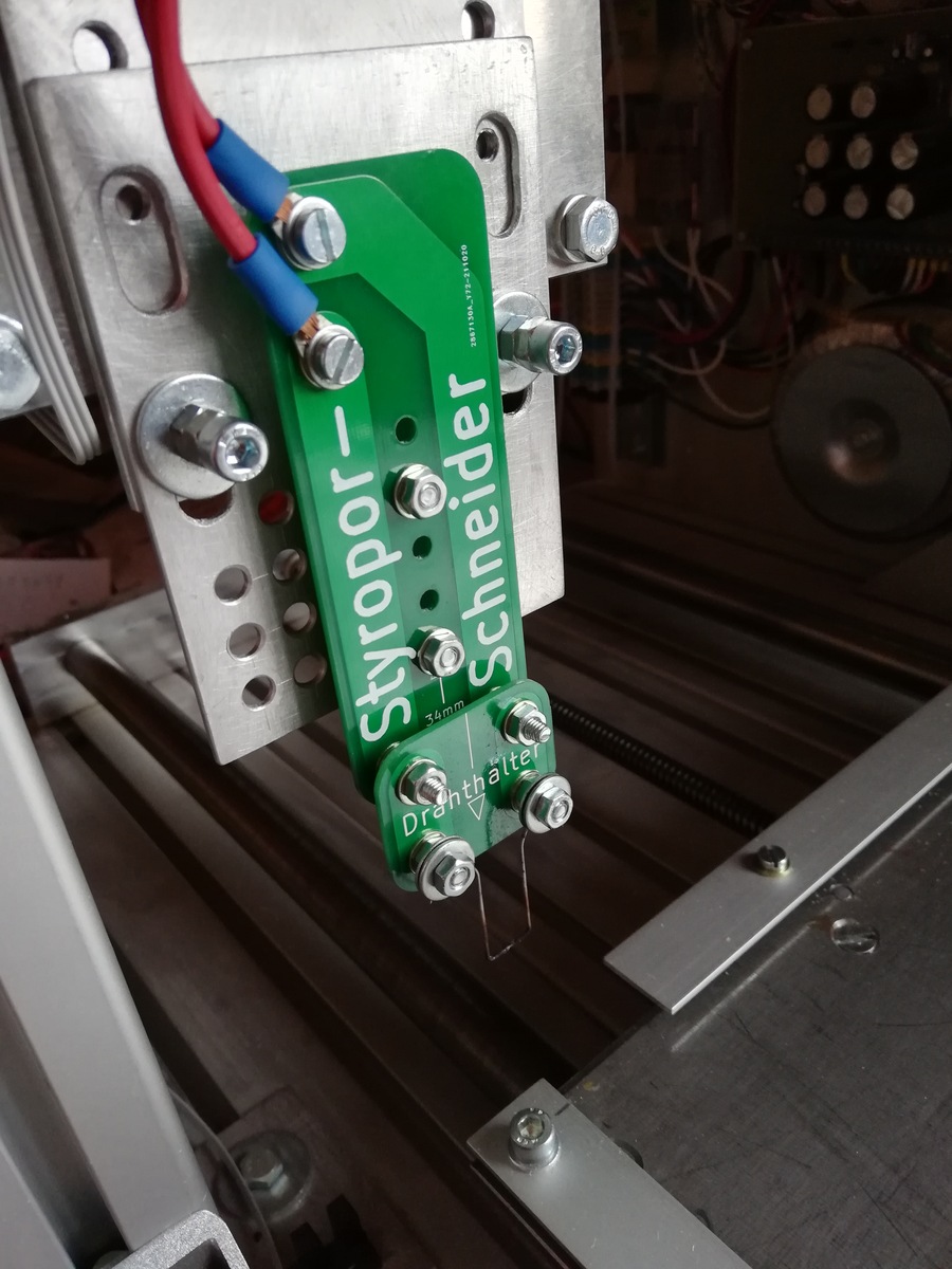

Die Feder habe ich eingebaut. Draht ist 0.5mm, Kanthal. Im Plotter habe ich 0.7mm verwendet, der Stabilität wegen. Der Strom ist in beiden Fällen um die 3A. Im Gehäuse ist ein 80VA Ringkerntrafo, mit separater Wicklung aus 1.8mm CuL-Draht mit den entsprechenden Anzapfungen. Sehr praktisch!
Christoph db1uq K. schrieb: > https://www.rupbox.com/material-properties/information/nickel-alloy-nicr8020 > "Material Properties For Nickel Alloy NiCr8020 (DIN) Alternative names: > 2.4869 (DIN Material Number)..." Das 8020 soll die prozentuale > Zusammensetzung sein. > "Melting Temperature 1390 - 1425 ℃" Sorry ich verstehe dein Post nicht ganz. Du schreibst du hast (wie ich) Die 230e von Proxxon. Heißt dein Post das wenn ich die (beigelegte) Spule gegen den von dir genannten Draht austausche, dieser Draht in der Maschine eine ähnlich hohe Temperatur bringt. ?? Wäre nämlich geil, wenn ich meine Thermocut etwas mehr Temperatur verpassen kann. Ich habe nämlich festgestellt, das die meisten Behauptungen zu Thermocut im Netz schlicht falsch sind. Ich habe damit schon Schaumstoff + Polystyrol sauber geschnitten. Wobei Polystyrol eine Soll-Bruchstelle ergab = es klebte "etwas" zusammen nach den Schnitt, aber ich konnte die 0.8 mm Platte an der Schnittstelle sauber brechen.
Christian M. schrieb: > Im Plotter habe > ich 0.7mm verwendet, der Stabilität wegen. Nette Konstruktion! Hast Du ein CAM für den Steuer-Code? Ich hatte meinen Styroporschneider ähnlich geplant, dann aber keine Lust mehr darauf, den G-Code von Hand zu schreiben. Ich hatte damals geplant, mit einem 2,5d-CAM die Bewegungen in X, Y und Z zu erzeugen und die C-Achse dann durch die Normale auf die X-Y-Kontur nachträglich in einem Skript zu einzuführen. Sah aber schon im Backplotter nicht toll aus. Letztendlich ist es aber dann darauf hinausgelaufen, dass ich auf der CNC einfach Schablonen gefräst habe, und der Styroporschneider von Hand geführt wurde. Da ich keinen schicken Trafo mit vielen Anzapfungen zur Verfügung hatte, wird die Heizspannung einfach mit einem Trafo mit Dimmer bereitgestellt.

Walter T. schrieb: > Hast Du ein CAM für den Steuer-Code? > > Ich hatte meinen Styroporschneider ähnlich geplant, dann aber keine Lust > mehr darauf, den G-Code von Hand zu schreiben. Ja, G-Code ist mühsam. Habe die ersten Versuche so gemacht. Dann habe ich einen einfachen G-Code-Sender in PureBasic programmiert, da bin ich flexibel mit Schleifen, Offsets und Code-Wrapping. So schreibe ich statt:

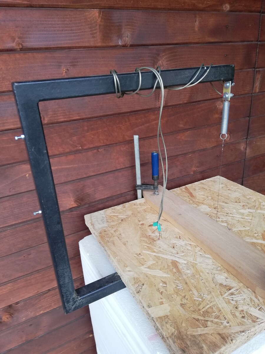

Ich habe den Bügel einer normalen Bügelsäge benutzt mit einer Blattlänge von ca. 80cm. Der Draht (Schweißdraht von 0,5mm, irgendein nicht rostendes Material) wurde an einer Seite direkt per Lüsterklemme am Bügel montiert: Die zwei Schrauben halten den Draht und hängen in der Öse für das Sägeblatt. Bei der andren Seite habe ich eine kleine Platte aus Glasfasermaterial dazwischengesetzt, damit der Strom nicht über den Bügel fließt. Zwei Löcher passend für die Schrauben des Lüsterklemmenteils, ein Loch, um das Glasfaserteilchen im Bügel einzuhängen. Der Schneidedraht ist zusammen mit 1mm² Cu (als Zuführung des Stroms) in den Lüsterklemmen eingeklemmt. Stromquelle ist ein Ringkerntrafo, primär 230V, ca.80W, sekundär etwa 10 Windungen der isolierten Cu-Litze reingefädelt(einige Volt) bis man damit eben die richtige Temperatur erreichte. Man muss halt drauf achten, dass die isolierende Umwicklung des Ringkerntrafo nicht beschädigt wird. und die Primärleitungen mechanisch geschützt sind.
