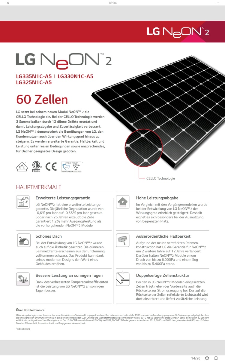

Stefan ⛄ F. schrieb: > Stimmt es eigentlich noch, dass Solar-Panels nach 20 Jahren nur noch 50% > Leistung haben? Die jährliche Degradation LG Neon2 Zellen wurde von -0,6 % pro Jahr auf -0,55 % pro Jahr gesenkt. Nach 20 Jahre 11% weniger Leistung.
