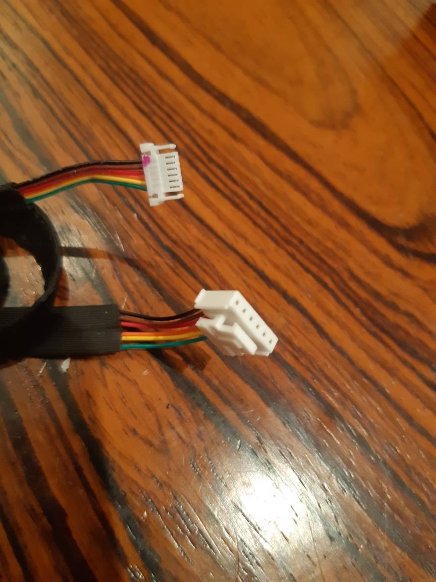

Hallo Zusammen, kann mir jemand von Euch sagen, wie die zwei Stecker korrekt heißen? Ich möchte mir solche Kable herstellen lassen und finde die Stecker leider nicht online. Beides 6pol Buchsenstecker -der größere hat 2mm RM und einen mech. Clip -der kleinere hat 1mm RM und setlich zwei kleine Clips Danke und beste Grüße R.B.
Offensichtlich ist es hochgeheim zu schreiben zu welchem Gerät die Stecker gehören. Nochwas: Es gibt auch kundenspezifische Steckverbindungen, die man gar nicht einzeln kaufen kann.
Lieber Erich, nein, es ist nicht geheim :) Danke für den Hinweis. Das Kabel ist aus einem AOC Monitor und verläuft zwischen Display Controller und Monitor für das Backlight. Beste Grüße

könnte Japanisch sein Ist was eingeprägt? JLP oder so ähnlich? Mal unter der Lupe betrachten
Komplett egal zu welchem Gerät das gehört, ich habe hier einen Motor und da ist ebenso dieser Stecker montiert. Leute mit Ahnung wissen welcher Typ ist..habe ich mich auch schon gefragt
Ja, darauf hatte ich gehofft. Ich habe so einen Steckertyp in 4pol schon gesehen bei den Raspberry Pi Erweiterungen von Seed Studio "Groove". Allerdings immer 4pol und auch ohne Benennung des Steckertyps https://www.makeyourschool.de/wp-content/uploads/2018/08/4_temperatursensor-1024x1024.jpg Eingeprägt ist leider nichts.

Der Stecker mit 2mm Rastermaß könnte TE 1735447-6 sein. Den 1mm- Stecker habe ich nirgendwo in dieser Form gefunden. fchk

Die allgemeine Bezeichnung ist "wire to board" Verbinder, aber die gibt es in irrsinnig vielen Geschmacksrichtungen und Duftnoten.
