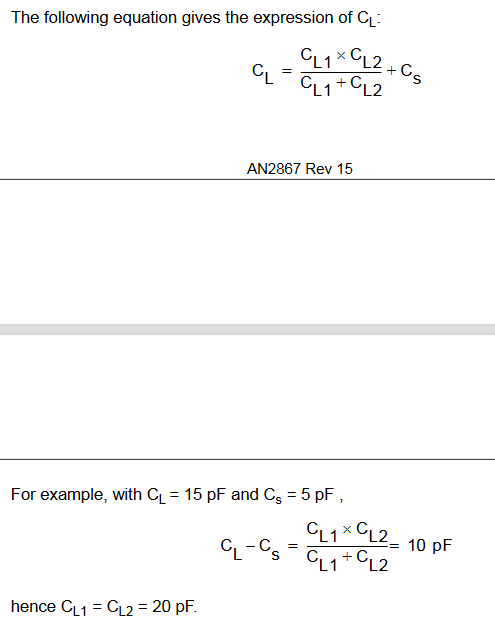

Hallo zusammen, ich würde gerne eine Schaltung mit dem STM32 aufbauen. Dieser benötigt einen 8MHz Crystal und ich würde gerne folgenden benutzen: https://datasheet.lcsc.com/lcsc/2103291135_Yangxing-Tech-X50328MSB2GI_C115962.pdf CL ist bei dem Exemplar das ich auswähle 20pF. Laut Formel aus einer Application Note von ST (s. Bild) muss ich die Kapazitäten CL1 und CL2 nun so auswählen, dass sich mit der Streu Kapazität ein CL von 20 pF ergibt. Das wäre der Fall, wenn ich 2x30pF verbauen würde. Irgendwie kommen mir die 30pF aber so "unbekannt" vor, weil ich bisher immer Werte im berech von 20-22pF gesehen habe. Stimmt die Rechnung von mir und ist dieser Crystal überhaupt nutzbar ?

Bob E. schrieb: > Stimmt die Rechnung von mir Für mich ist dein Ergebnis plausibel. Ich rechne das so: CL = 20pF erreicht man durch die Reihenschaltung von 2x 40pF. Davon subtrahiere jeweils geschätzte 5pF Eingangskapazität des IC, sowie weitere geschätzte 5pF Leitungskapazität. Macht 2x 30pF. Bob E. schrieb: > Irgendwie kommen mir die 30pF aber so "unbekannt" vor, weil > ich bisher immer Werte im berech von 20-22pF gesehen habe. Bei Conrad und Reichelt sind die meisten 8 MHz Quarze für 12 oder 18 pF Lastkapazität ausgelegt, aber deiner hat 20 pF. Vielleicht kommt die Überraschung daher.

Bob E. schrieb: > Laut Formel aus einer Application Note von ST Was willst du da mit einer Formel? Die Streukapazität kannst du doch ohnehin nur grob abschätzen. > Irgendwie kommen mir die 30pF aber so "unbekannt" vor > weil ich bisher immer Werte im berech von 20-22pF gesehen Kondesatoren zumal so kleine, gibt es halt nur in relativ grober Abstufung. Es ergibt auch gar keinen Sinn, die feiner zu staffeln, weil je nach Montageart sowieso noch das eine oder andere pF an parasitärer Kapazität dazu kommt. Abgesehen davon ist der genaue Wert sowieso unkritisch. Anscheinend rechnest du mit einer Streukapazität von 5pF und kommst so auf 2x 30pF. Nimm statt dessen 9pF an und schon bist du bei 2x 22pF. Kannst du die Streukapazität so genau abschätzen?
Axel S. schrieb: > Anscheinend rechnest du mit einer Streukapazität von 5pF und kommst so > auf 2x 30pF. Nimm statt dessen 9pF an und schon bist du bei 2x 22pF. > Kannst du die Streukapazität so genau abschätzen? Das stimmt wohl. Guter Einwand, dann nehme ich lieber die bekannten 22pF

Die von mir verbauten Quarze der Bauform HC18/U sind vom Elektronik-Versand. Da haben auch Datenblätter, die passen aber nicht immer 100% zur gelieferten Ware. Bei 8 MHz war ich bisher mit 2 x 33 pF immer dicht dran. Gute Wahl, wenn der Aufbau kapazitätsarm ist. Bei 4,1943 MHz musste ich auch schon 2 x 47 pF nehmen.
Wenn die vom Quarz gewünschte Lastkapazität erreicht ist, stimmt dann auch die Frequenz. Ansonsten würde diese deutlich daneben liegen. Es gibt auch noch Keramischwinger mit integrierten passenden Lastkapazitäten. Sind auch billiger und haben kein Problem mit mechanischen Schlägen und Ultraachallbad. Die engtolerierten sind auch für RS232 und sogar USB geeignet.

Bob not the Burger schrieb: > Hallo > > Abdul K. schrieb: >> Ansonsten würde diese deutlich daneben liegen. > > Aber hat das irgendeine praktische Auswirkung auf 99,9% der fertigen > Anwendungen? Viele Schnittstellen fordern aber eine gewisse Genauigkeit. 10xxBase-Tx z.B. +-50ppm. Ohne da die Lastkapazität genau zu wählen, kriegt man das nicht hin. Keine Ahnung welche Anforderungen z.B. USB hat. Nur weil etwas in der Praxis einmal beim ausprobieren funktioniert hat heißt das noch lange nicht, dass man die korrekte Frequenz nicht brauchen würde. Da wir nicht wissen was Bob E. mit seinem STM32???? alles anstellen will....
