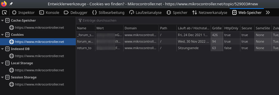

Du öffnest im Firefox die Entwicklerwerkzeuge (Ctrl-Shift-I) und gehst auf die "Web-Speicher"-Registerkarte, und kannst dort Cookies, Cache, Datenbanken & Local/Session-Storage durchforsten.

Für 32-bit XP (das übliche) ist der alte Firefox die letzte Version, ob die Entwicklerwerkzeuge da schon identisch waren? Wikipedia: "Außerdem nutzt der Browser Mozilla Firefox ab Version 3 SQLite – beispielsweise für Lesezeichen und Cookies – nachdem man schon in Version 2 SQLite für programminterne Datenbanken benutzt hatte. Für diesen Browser existieren zudem einige Firefox-Erweiterungen, mit denen man die SQLite-Datenbanken der Anwendung, aber auch jede beliebige andere SQLite-Datenbank betrachten, bearbeiten und abfragen kann." Version 3 von heute 94?
