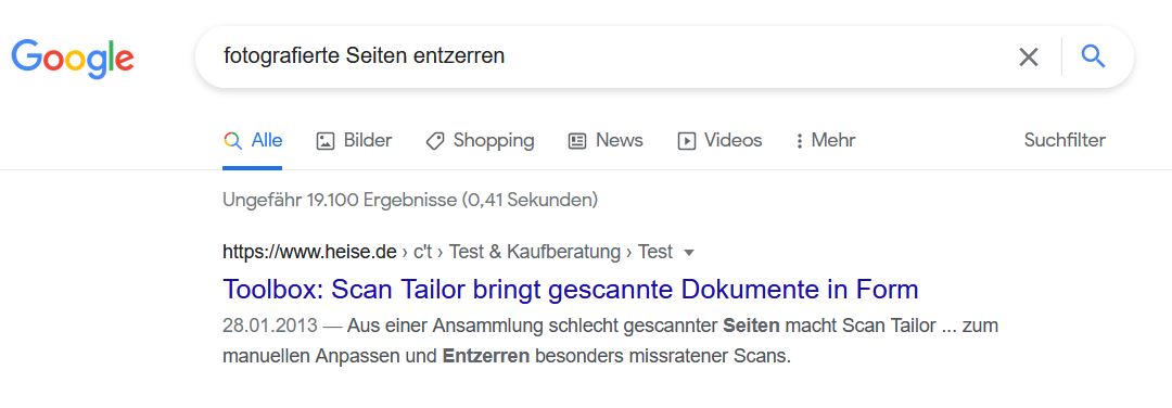

Wie viele der Programme, die eine einfache Google-Suche dafür ausspuckt, hast du denn schon ausprobiert“? Oliver

Manche Probleme verstehe ich einfach nie. Braucht halt etwas Software-Bastelei... Oliver

Statt einem verfetteten Screenshot in JPG hättet man auch einen workshop verlinken können: https://m.heise.de/make/artikel/Mit-Schlapphut-und-Kamera-auf-Buecherjagd-3031254.html?seite=all Persönlich finde ich das gezeigte Ergebnis eher schlecht, da: * der Schriftsatz auseinandergelaufen ist * dadurch Worte verfälscht sind (aus "metazentrisch" wird "metnzentrisch" (re.S. unterm Bild, Abschnittstitel 45.) * Text zur Bindung stark ausbleicht * die Zeilen immer noch schief und buckelig dastehen. Aber wie heisst es beim Opa: "Einem geschenkten Gaul" stochert man nicht zwischen den Zähnen"
