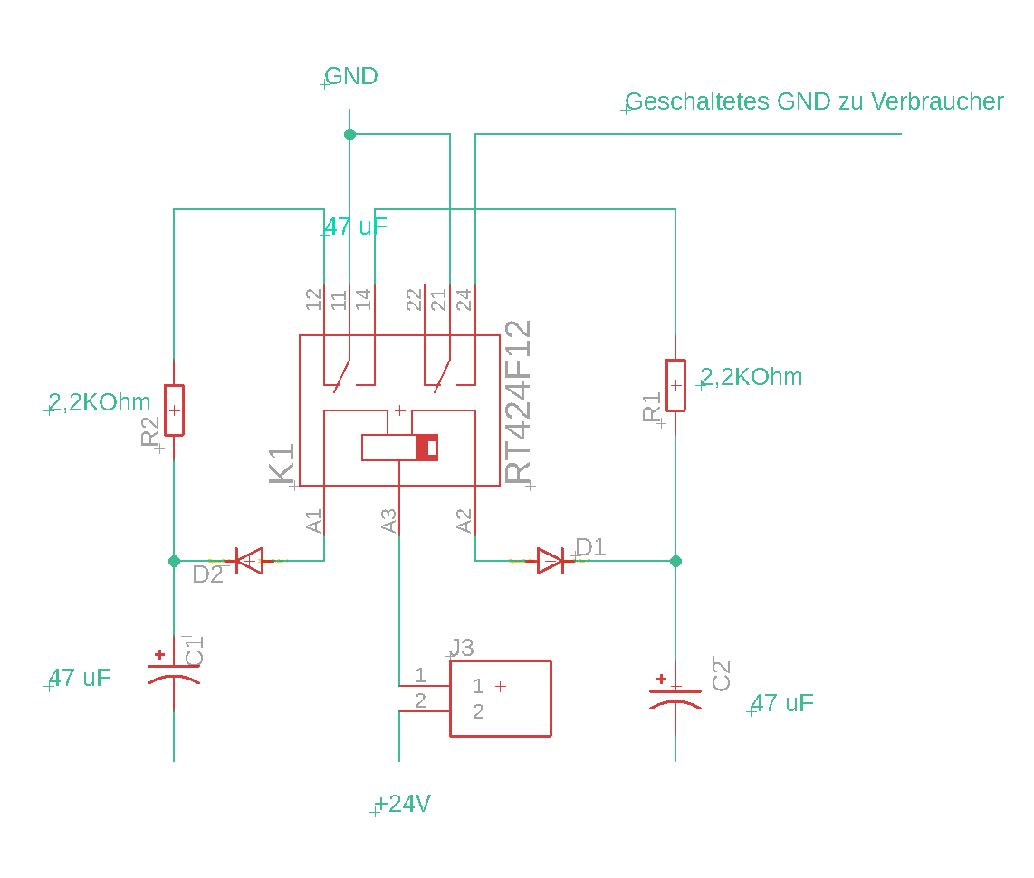

Hallo Zusammen, ich habe ein kleines Problem mit meiner Schaltung und komme einfach nicht darauf woran es liegt. Ich habe eine Schaltung um ein Bistabiles Relais mit einem einfachen Taster hin und her zu schalten. Das Ganze wollte ich ohne IC realisieren, daher benötigt es ein Bistabiles Relais mit 2 Wechslern und zwei Spulen (Schrack/Te rt424f24) Folgende Schaltung: https://i.stack.imgur.com/55fWk.gif https://dse-faq.elektronik-kompendium.de/dse-faq.htm#F.29.1 1N4148 +24V 1N4148 +--|>|--+ | +--|<|--+ | | O | | | Rel...../.......Rel | | | O O | | | | | | | | +-------(-2k2-(---+ | | | | | | | | | +-----2k2-(-------+ | | | | | +-------+-------+ | | | | 22uF Taster 22uF | | | GND GND GND Im Gegensatz du den vorgeschlagenen Schaltungen nutze ich jedoch die 1N4148, statt 1N4004 Diode. (Hatte ich schon da) Mein Problem ist folgendes: Wenn ich meine Schaltung komplett ohne Verbraucher betreibe funktioniert alles einwandfrei und ich kann auch sehr schnell hin und her schalten. Wenn ich meine Verbraucher anschließe klappt das umschalten nur sehr unzuverlässig und das Relais bleibt in der für Verbraucher eingeschalteten Position (Ich kann sie also nicht mehr ausschalten). Habt ihr eine Idee woran das liegen könnte? Danke euch schon im Voraus!

Manfred schrieb: > Du hast die beiden Dioden passend umgebaut! Inwiefern? Meine Schaltung ist wie in dem ASCII Bildchen. Karsten schrieb: > Das Datenblatt zeigt, daß der gemeinsame Anschluss der beiden Spulen > nicht nach GND, sondern an Plus der Versorgung gelegt werden muss. Die > Polarität muss bei bistabilen Relais stimmen, sonst funktionieren sie > nicht richtig. Das ist natürlich ein sehr guter Hinweis, ich dachte immer dass bei Spulen wie in Relais (wenn keine Diode verbaut) die Polarität keien Rolle Spielt. Dass Bistabile Relais hier eine Sonderstellung haben wusste ich nicht. Könnte definitiv mein Problem sein. Manfred schrieb: > Man kann einen größeren Elko versuchen. Auch guter Hinweis, danke euch. Den Konsensator würde ich erstmal auf 47uF vergrößern. Macht ein Widerstand nun parallel zum Kondensator Sinn? Eigentlich müsste es doch auch so tun. Ich habe das Schaltbild mal angepasst (Siehe Anhang) Nun mit Korrekter Polarität am Relais. Die Widerstände parallel zum Kondensator habe ich noch nicht drin. Meint ihr das passt?

Robin S. schrieb: > Manfred schrieb: >> Man kann einen größeren Elko versuchen. > Auch guter Hinweis, danke euch. Den Konsensator würde ich erstmal auf > 47uF vergrößern. > > Macht ein Widerstand nun parallel zum Kondensator Sinn? Eigentlich > müsste es doch auch so tun. > Ich habe das Schaltbild mal angepasst (Siehe Anhang) > Nun mit Korrekter Polarität am Relais. Die Widerstände parallel zum > Kondensator habe ich noch nicht drin. Meint ihr das passt? Versuch es erst mal ohne die Parallelwiderstände, die kann man später immer noch ergänzen. In deinem neuen Schaltbild ist die Polarität der Elkos nicht richtig gezeichnet. Der Minuspol des Elkos geht an Widerstand und Diode. Es ist auch nicht für jeden erkennbar, daß der offene Anschluss der Elkos an +24V hängt. Entweder schreibst du das überall hin, oder du verbindest alles mit einer 24V Linie. Außerdem gibt es in deinem neuen Schaltplan meiner Meinung nach noch ein Problem. A1 ist laut Datenblatt der Resetanschluss, und die gezeichnete Kontaktstellung entspricht dem Zustand nach einem Reset. Wenn du nun den Taster betätigst, fließt der Strom von A3 nach A1, also durch die Resetspule. Somit wird nur die aktuelle Stellung zementiert und nicht umgeschaltet. Ich denke die Anschlüsse an Pin 12 und Pin 14 müssten getauscht werden.
Robin S. schrieb: > ich dachte immer dass bei > Spulen wie in Relais (wenn keine Diode verbaut) die Polarität keien > Rolle Spielt. > Dass Bistabile Relais hier eine Sonderstellung haben wusste ich nicht. Zu deinem Verständnis: Das Relais ist deshalb bistabil, weil da ein Permanentmagnet eingebaut ist, der das Relais im Ein-Zustand halten kann. Im Aus-Zustand ist das Permanent-Magnetfeld nicht ausreichend zum Einschalten, reicht aber zum Halten. Daher ist die Richtung des Magnetfeldes der Spule entscheident: die eine Richtung unterstützt das Feld des Permanent-Magneten, die andere hebt es auf.
Robin S. schrieb: > Folgende Schaltung: Wenn ich mir über die Schaltung Gedanken mache: Es gibt sicher bistabile Relais mit 2 völlig unabhängigen Spulen, aber zumeist werden die Spulen auf demselben Kern nur im umgekehrten Wicklungssinn aufgebracht sein. D.h. sie arbeitet wie ein Trafo. Legt man, bei einem Relais dessen mittlerer Anschluss an GND liegt, an eine Spule +12V an, wird sich am anderen Anschluss -12V zeigen bis die Spule durchmagnetisiert ist. Das ist bei normalem Betrieb auch kein Problem, der Transistor, der nicht eingeschaltet sondern gesperrt bleibt sieht halt kurzfristig die doppelte Spannung. Nur wenn eine Freilaufdiode angebracht ist, die eine höhere Spannung verhindert, schliesst sie die andere Spule kurz, was Stromaufnahme deutlich erhöht und Wirkung beeinträchtigt. Diese Schaltung hat genau das Problem: wenn die eine Spule deren Elko +12V hat über den Taster am mottleren Anschluss nach GND verbunden wird, wird der Spulenanschluss der anderen Spule deren Elko entladen ist also 0V hat auf -12V gehen wollen, und dann leitet auch deren Diode zu deren Elko um ihn auf -12V umzuladen, mangels Ladung reicht es nur bis beide Elkos nach Ladungsausgleich 6V haben, der eine +6V der andere -6V, und dann der eine über den Spulenwiderstand entladen werden kann. Das erklärt vielleicht, warum die Schaltung mit diesem Relais schlecht bis gar nicht funktioniert, aber nicht den Unterschied zwischen ohne Last und mit Last.
