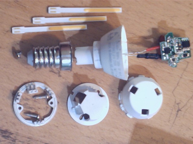

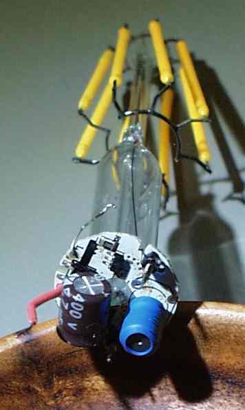

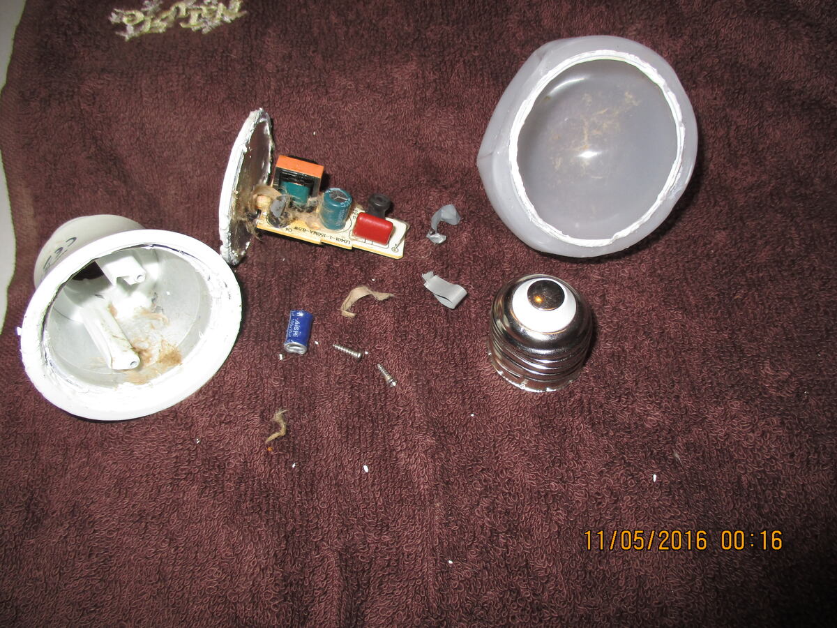

Lutz schrieb: > soweit man das sehen kann, keine Elektronik > eingebaut. Die sieht man auch nicht, denn die ist im Sockel eingebaut...
Helge schrieb: > Auch diese Leuchtmittel haben eine Elektronik drin. Setzen 6 Das ist keine Filament Lampe. @ [ERBSENZÄHLMODUS] PS. LED sind meistens auch Elektronisch. [/ERBSENZÄHLMODUS]
Mani W. schrieb: > Lutz schrieb: >> soweit man das sehen kann, keine Elektronik >> eingebaut. > > Die sieht man auch nicht, denn die ist im Sockel eingebaut... ...
Und wie man sehen kann, sind da auch 1, 2 Elkos verbaut, einer wird meist defekt, zerplatzt oft... Es beginnt dann meistens mit blinken, später flackern bis Totalausfall... Und leider kein Einzelfall, sondern bittere Wahrheit mit viel Sondermüll... Nix mit 30 000 und mehr Stunden, diese beziehen sich nur auf die Leds, ist eine linke Werbemasche...
