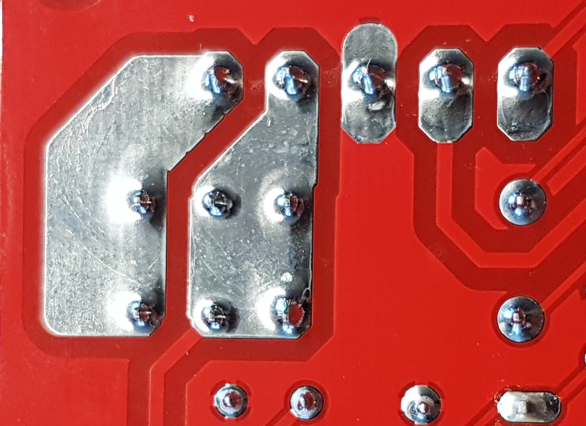

ich möchte eine 4-Kanal PWM-Steuerung mit IRF540 MOSFETs entwickeln.
Wenn ich die entsprechenden Stromstärken durch eine
Leiterbahn-Berechnung jage, dann brauche ich locker 12mm Breite, was
aber bei den TO220-Gehäusen der MOSFETs nicht geht. Als Software für das
Layout verwende ich KiCAD. Ich möchte nun die Leiterbahnen, die größere
Stromstärken transportieren sollen von der Lackierung befreit lassen, so
dass dort auch Lötzinn aufgetragen wird, wodurch höhere Stromstärken
möglich sind, ohne dass da etwas durchraucht. Hat jemand einen Tipp, wie
das geht?

von Max M. (Gast)
Was sind Deine Vorgaben für den max. Spannungsabfall?
Schon 0,25mm Leiterbahn fusen ert bei 4A.
Also für welchen Strom meinst Du 12mm Leiterbahnen zu benötigen und wie
lang sind die Leiterbahnen?
Lötzinn hat auch einen deutlich höheren Widerstand als CU.
Thomas schrieb:
> wie
> das geht?
Mit einer Lötwelle oder eben mühseelig per Hand.
Oder über eine angepasste Pastenmaske und Reflow Ofen.
Such Dir was aus.
Aber erstmal solltest Du checken ob Du diese Verzinnung überhaupt
brauchst indem Du Daten lieferst, den Spannungsabfall und die Leistung
über der Leiterbahn berechnest.

Wo genau ist das Problem? Die Lage, die den Lötstopplack darstellt, muss
dort freigestellt sein, wo du das Kupfer mit Lötzinn benetzen willst.
Denn das ist eine Negativ-Lage. (Zumindest kenne ich es nur so.)
Deine Lötpads der Bauteile sind ja auch vom Lötstopplack freigestellt.
Dass man am Bauteil die nominellen Kupferbahnbreiten nicht einhalten
kann, ist ja normal. Deshalb gleich danach breiter werden. Mit dicken
Vias im Bereich der Erwärmung  -  aber NICHT im direkten Stromweg  -
bekommst du zusätzlich Wärmekapazität. Wenn man es sauber macht.

Indem Du in das Lötstopplayer die Leiterbahnen, die frei bleiben sollen,
hineinzeichnest. Also in F.Mask für die Bestückungsseite oder B.Mask für
die Lötseite. Wenn Du das auf der Lötseite machst, wird das beim
Wellenlöten mit verzinnt.
Trotzdem habe ich persönlich die Erfahrung gemacht, dass das nicht
funktioniert. Weil der Leitwert von Lötzinn im Vergleich zu dem von
Kupfer zu schlecht ist. Deine Zinnschicht wird so nicht dick genug.....
Zielführender ist es, einen 1,5 oder 2,5 Qudraht (oder noch mehr)
starren Kupferdraht längst über die Leiterbahn zu Löten. Du musst ihn
auch nicht komplett verlöten, sondern nur am Anfang und Ende, an
Knotenpunkten, wo viel Strom eintreten soll und zwischendurch, damit er
mechanisch nicht labbert. Das funktioniert viel besser.

1. Anpassung der Kupferdicke auf 2oz (70um). Das bieten die meisten PCB
Hersteller gegen Aufpreis an.
2. Ich habe schon privat 1,5 oder 2,5 mm² Kupfderdrähte gebogen und
flächig auf die Leiterbahnen gelötet. Das funktioniert sehr gut. Guter
Lötkolben mit entsprechender Spitze vorausgesetzt

Weil der spezifische Widerstand von Lötzinn deutlich höher als der
von Kupfer ist, bringt das nur wenig. Das Auflöten eines passend
gebogenen Kupferdrahtes (1,5...1,5mm²) bringt da deutlich mehr.

von Michael M. (Firma: Autotronic) (michael_metzer)
Wir arbeiten mit 16A über eine 8mm breite verzinnte Leiterbahn (35um).
Für die Anbindung an die 5 polige Klemmleiste musste die Leiterbahn
sogar auf 3mm reduziert werden. Das wird im Dauerbetrieb nur warm.
MaWin schrieb:
> Nimm lieber Leiterbahn auf Vorder und Rückseite parallel
Das ist die beste Lösung. Dann spart man sich das Zinn und die Bahn kann
wieder mit Lötstopplack überzogen werden.

von Christian B. (luckyfu)
Da hier die Leiterbahnen so kurz sind, werden die sowieso über die
Bauteile mit gekühlt.
Was du auch machen kannst, wenn du mit 70µm Kupferdicke keine
Routingprobleme erhältst (Finepitch BE gehen da evtl. nicht mehr), dir
aber 70µm nicht ausreichen und du mehr als 10 pro Jahr brauchst, würde
ich mich mal bei wirelaid umsehen. Da gibt es Firmen, die das machen
(Würth, KSG (früher Häusermann)). Das ist durchaus eine Alternative,
wenn es nur wenige Leiterbahnen betrifft, da kostengünstiger als einen
Draht händisch aufzulöten. Aber nur, wenn's wirklich ne Serie wird. Bei
20 Musterplatinen rechnet sich das noch nicht.
Wenn du, wie heute allgemein üblich, hauptsächlich SMD Bauteile einsetzt
wird das mit dem Zinn nochmal schwerer, da diese Platinen dann Reflow
gelötet werden. d.h. du musst die Leiterbahnen nicht nur im Stopplack
freistellen sondern auch in der Pastenmaske. Allerdings ist die Frage,
ob das überhaupt geht ohne dass diese zu Instabil wird. Über welche
Strecken reden wir hier überhaupt? Wie gesagt, wenn das nur 2cm sind,
ist es relativ egal, da dann die Leiterbahn von den aufgelöteten
Bauteilen oder Kabeln gekühlt wird. Das funktioniert halt ab einer
gewissen Entfernung nicht mehr und dann muss man halt schauen. Auch kann
man beim FR4 dann auf TG170 setzen um etwas mehr Reserve zu haben bevor
es die Platine zerlegt. Eine Karbonisierung durch Hitze willst du
keinesfalls. Auch Delaminierung ist kein wünschenswerter Zustand, beides
ist bei zu viel Temperatur aber möglich.

einfachen Kühleffekt. Das Zinn ist der Korrisionsschutz fürs Kupfer,
weil der thermisch isolierende Lötstop freigestellt ist...
Für Designs mit mehr Strom[tm] kann man heutzutage locker ein oder zwei
zusätzliche Kupferfolien einplanen, wo man die Leitungen draufkopiert.
Kost nicht mehr so viel extra, zum Teil ist eine 4L Platine billiger als
eine 2L Dickkupfer.

Was wäre mit einer Strecke von 0R-Widerständen?
LG, Sebastian

von A. S. (Gast)
Er hat kein Problem mit der Leiterbahn an sich. Sondern nur mit den
letzten paar mm am mittleren Beinchen (drain?). Und da kann er ja für
eine Kühlfläche auf der anderen Seite sorgen, also dass die Leiterbahn
noch ein wenig weiter geht.
Das größere Problem ist oft, dass Leute dann die Pins abschneiden damit
es schön kompakt auf die Leiterplatte passt :-))
von Mike (Gast)
Hallo
Ich würde hier planes verwenden mit Thermal-Pads.
LG

von Thomas (Gast)
vielen dank für die vielen Antworten. Einige waren wirklich hilfreich
(außer die Anmerkung, dass ich einen anderen MOSFET verwenden soll, weil
der 540er so veraltet ist). Mir fehlt die Zeit, Dutzende Datenblätter
durchzuforsten. Wenn jemand kommentiert, dass der 540er alt ist und dass
es bessere Typen gibt, dann wird er ja wohl auch ein paar Vorschläge mit
vergleichbaren Werten, jedoch geringerer Verlustleistung (also weniger
Widerstand zwischen Drain und Source) haben. Das wäre für mich
relevant.... Sonst ist doch beim Schalten für eine
Standard-PWM-Anwendung alles ziemlich Wumpe.
An das Auflöten zusätzlicher Kupfer-Drähte hatte ich auch schon gedacht.
Das ist offenbar der pragmatische Ansatz. ;-)
Inzwischen habe ich aber festgestellt, dass die eingeplanten
Anschlussklemmen auf 15 bzw. 16A limitiert sind. Bei einer 4-Kanal-PWM
muss ich also die Kanäle eventuell einzeln versorgen, wenn jede
"Leitung" bis zu 10A liefern können soll. Naja, man lernt halt nie
aus.... Den Chinesen scheint sowas bei ihren günstigen Fertig-Platinen
ziemlich egal zu sein. Vielleicht kommen die Dinger auch deswegen ohne
CE-Logo?
