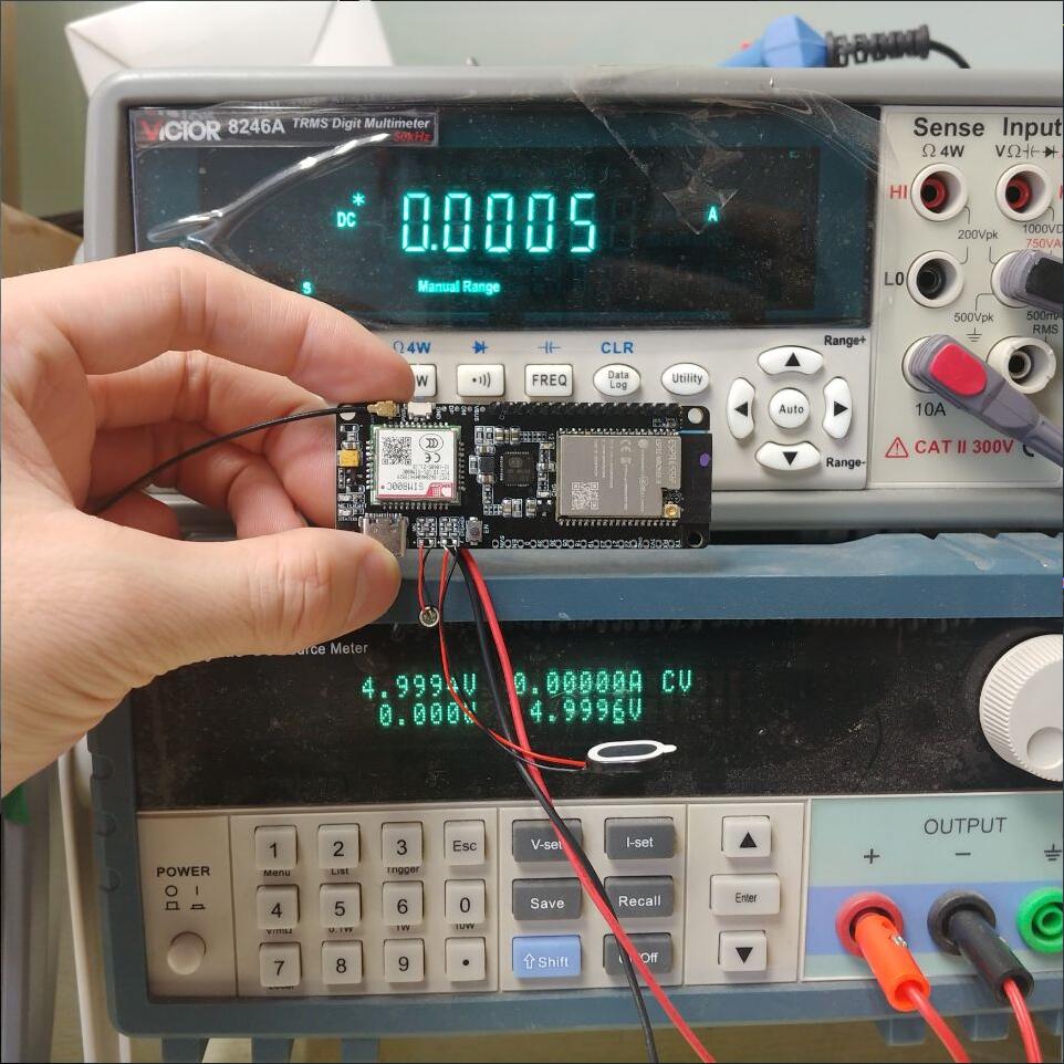

von Michael M. (michael89)
guck dir mal den link an. Das ist ein Modul mit Simcard. Dieser hat es
glaub ich geschaft in deep sleep auf 2.2 mA runter zu gehen.
Das Modul hatte allerdings ein Problem (weiß nicht ob mittlerweile
behoben), dass beim senden von Wlan oder SMS (bin mir nicht mehr sicher)
der Spannungsregler, der über Batterie betrieben wird, den Strom nicht
liefern konnte und die Spannung eingebrochen ist und führte immer zum
Reset des Moduls.
Aber evtl. ist es ja ein Anhaltspunkt für dich.
Dominik schrieb:
> es sind nun wieder Jahre vergangen. Gibt es mittlerweile vielleicht ein
> fertiges ESP32-Devboard, dass auf geringen Verbrauch im Deepstandby
> getrimmt ist?
Michael M. schrieb:
> Dieser hat es glaub ich geschafft in deep sleep auf 2.2 mA runter zu gehen.
Manfred P. schrieb:
> Für Sleep Faktor 100 zu viel, für Tiefschlaf eher Faktor eintausend.
Da bin ich bei dir, aber es wurde nach existierende Modulen gefragt.
Hab mal das Foto auf der verlinkten Seite gefunden.
Er hat es wohl geschafft auf 500µA runter zu kommen (siehe Bild).

von DSGV-Violator (Gast)
Nö, auf dem Bild sieht man 0,0005A. Das kann auch 549 µA sein oder 451
µA
Oder was ganz anderes, weil man die Toleranzen des Messgerätes nicht
kennt.
Anzeige mit nur einem digit aber dann auf drei Stellen genau ablesen
wollen - voll die Experten hier.
Das der benutzte Anschluss mit "10A" beschriftet ist, hinterläßt auch
nicht den Eindruck, das es bei der Messung um Genauigkeit ging.
> µA
> kennt.
oh Gott nerv woanders du scheiß Klugscheißer, hab ich irgendwo behauptet
das die Messung akkurat ist ?
Für Leute die sich für sowas interessieren ist das doch schonmal ein
guter Ausgangspunkt sich weiter damit zu beschäftigen. Die werden dann
schon wissen/rausbekommen wie man aussagekräftig misst.
willst auch noch was zum Thema beitragen ?
> µA Oder was ganz anderes, weil man die Toleranzen des Messgerätes nicht
> kennt.
Um derartige Feinheiten geht es hier doch gar nicht.

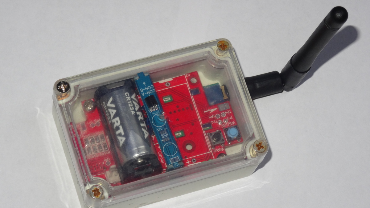

von Andree S. (amshh)
Ohne jemals nach diesen "Modulen" geschaut zu haben, befürchte ich, dass
es damit schwierig wird. Vielleicht gibt es ein entsprechend optimiertes
.... aber anscheinend ist die bisherige Suche danach erfolglos ...
Ich habe (aus reinem Spieltrieb) auch damit experimentiert. Es sollte
unbedingt ein ESP sein. Und damit ich weniger Probleme habe, habe ich
eine einfache, sparsame RTC dazu genommen und ansonsten die gesamte
Schaltung über einen P-Mosfet abgeschaltet. Schläft jetzt immer 5
Minuten (auf ca. 1 Sekunde/Tag genau >> RTC), wacht dann auf, sendet
Temperatur via LORA Funk und dreht sich dann selbst wieder den Saft ab.
Ergebnis: Im "Sleep", d.h. im abgeschalteten Zustand laut meinem
Messgerät < 1µA. Läuft mit einer CR123 Lithium Batterie seit Anfang
September.
A.
