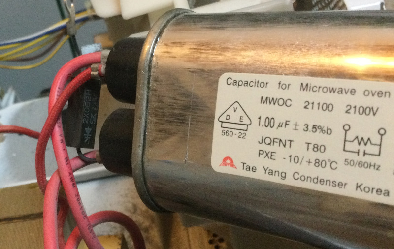

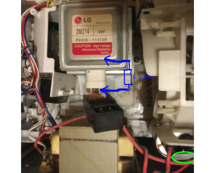

Gestern hat meine Mikrowelle nach 20 Jahren ihren Geist aufgegeben. Während des Auftauens einer Portion Tiefkühlspinat gab sie plötzlich einen lauten Brummton von sich, Sekunden später ging das Gerät ganz aus. Heute habe ich das Teil geöffnet, wie erwartet ist die 10A-Sicherung im Eingangsfilterkreis durch. Die Schaltung entspricht dem Standard, es ist sogar noch ein klassisches Eisenschwein als Hochspannungstrafo verbaut. Bei der Ursachensuche prüfte ich zunächsted die Diode und fand, dass sie in beiden Richtungen niederohmig war. Ich dachte schon, den Fehler gefunden zu haben und schraubte die Diode los. Jetzt aber zeigte mein Multimeter in Sperr- und Durchlassrichtung hochohmig an. Es scheint vielmehr das Magnetron defekt zu sein, zwischen Kathode und Gehäuse messe ich nur ca. 17 Ohm. Bei laut Datenblatt 4,2kV Spannung kann das kaum normal sein. Ich frage mich, was ist da wohl passiert ist, wie kann ein Magnetron plötzlich einen Erdschluss zwischen Kathode und Gehäude bekommen? Auch wenn ein Erstazteil nur ca. 30-40€ kostet, lohnt sich ein Austausch nicht, das Gehäuse ist durch über die Entlüftungslöcher diffundiertes Fett innen ziemlich versifft und riecht wie eine Frittenbude. Ich kann die Mikrowelle also guten Gewissens zum Elektroschrott bringen. PS: parallel zum Kondesator ist ein Bauteil, das genauso wie die Diode aussieht (grüne Ellipse). Laut Schaltplan gehört da aber ein Widerstand hin.

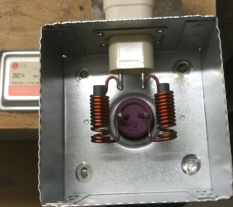

Mike schrieb: > Ich frage mich, was ist da wohl passiert ist, wie kann ein Magnetron > plötzlich einen Erdschluss zwischen Kathode und Gehäude bekommen? Sofern du nicht den Heizer mittels reflektierter Leistung so weichgekocht hast, dass er an den Resonator angestossen ist, kommen dafür eigentlich nur die Durchführungskondensatoren, die direkt auf die Steckkontakte folgen, in Frage. Im Sockel unterhalb des Magnetrons, also in dem Blechkasten unterhalb des eigentlichen Magnetrons, befinden sich, um Verschleppen von HF über die Heizleitungen zu verhindern, nur zwei Drosseln und eben dieser doppelte Durchführungskondensator, der aussen die Steckzungen für die Heizwicklung trägt. Das fragliche Bauteil parallel zum Kondensator wird der Entladewiderstand sein. Meist ca. 6..10 MOhm. Vielfach ist dieser Widerstand auch im Gehäuse des Kondensators eingebaut, aber dann steht das drauf.

Hp M. schrieb: > Im Sockel unterhalb des Magnetrons, also in dem Blechkasten unterhalb > des eigentlichen Magnetrons, befinden sich, um Verschleppen von HF über > die Heizleitungen zu verhindern, nur zwei Drosseln und eben dieser > doppelte Durchführungskondensator, der aussen die Steckzungen für die > Heizwicklung trägt. > > Das fragliche Bauteil parallel zum Kondensator wird der > Entladewiderstand sein. Meist ca. 6..10 MOhm. > Vielfach ist dieser Widerstand auch im Gehäuse des Kondensators > eingebaut, aber dann steht das drauf. Das Bauteil am Kondensator ist tatsächlich eine Diode, das Datenblatt sagt "bi-directional diode". Ich vermute eine Art TVS-Diode gegen Überspannung. Der Widerstand scheint im Kondensator selbst zu stecken, ich messe zwischen den Anschlüssen nach Stabilisierung 10 MOhm. Ich habe den Blechdeckel der Anschlussbox des Magnetrons geöffnet, innen ist alles sauber und ohne Überschlagsspuren. Interessanterweise hat auch der Hochfrequenzausgang niederohmig Gehäuseschluss. Auch hier keine Überschlagsspuren. Aufsägen möchte ich das Teil wegen der möglichem Freisetzung von Berylliumoxid nicht. In der heutigen Zeit gibt es schon genug Bedrohungen für die Lunge.

Mike schrieb: > Interessanterweise hat auch > der Hochfrequenzausgang niederohmig Gehäuseschluss. Das ist normal. Die Antenne ist einfach an einer der Resonatorkammern angelötet. https://en.wikipedia.org/wiki/File:Resonant_Cavity_Magnetron_Diagram.svg

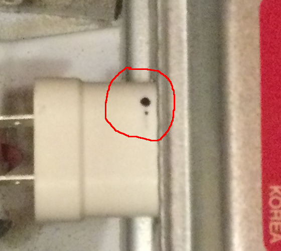

Hp M. schrieb: > Sofern du nicht den Heizer mittels reflektierter Leistung so > weichgekocht hast, dass er an den Resonator angestossen ist, kommen > dafür eigentlich nur die Durchführungskondensatoren, die direkt auf die > Steckkontakte folgen, in Frage. Ich habe mir das Teil noch mal genauer angesehen. Erst jetzt ist mir der kleine schwarze Punkt am Steckergehäuse aufgefallen. Dort ist der Funke zum Blechgehäuse übergesprungen. Beim Zerknacken machte sich der typische Geruch nach verbranntem Epoxid bemerkbar. Das eigentliche Magnetron ist vermutlich in Ordnung. Nichtsdestotrotz, das Gerät hat sein EODL (end of design life) längst überschritten und das Ding kommt jetzt guten Gewissens zum Recyclinghof. ich³ schrieb: > Mike schrieb: >> Tiefkühlspinat > > Örks. Wäre ich eine Mikrowelle, würde ich dabei auch streiken. Ja die Superkräfte des Gemüses waren wohl zu stark. Hätte ich wissen müssen, dass Eisenhaltiges nicht in die Mikrowelle darf. Steht sogar in der Anleitung.
