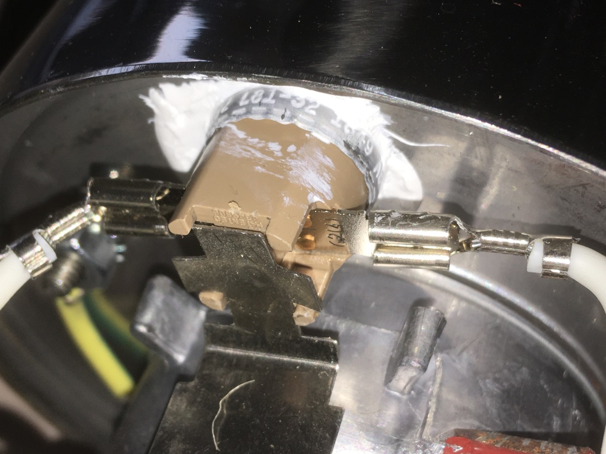

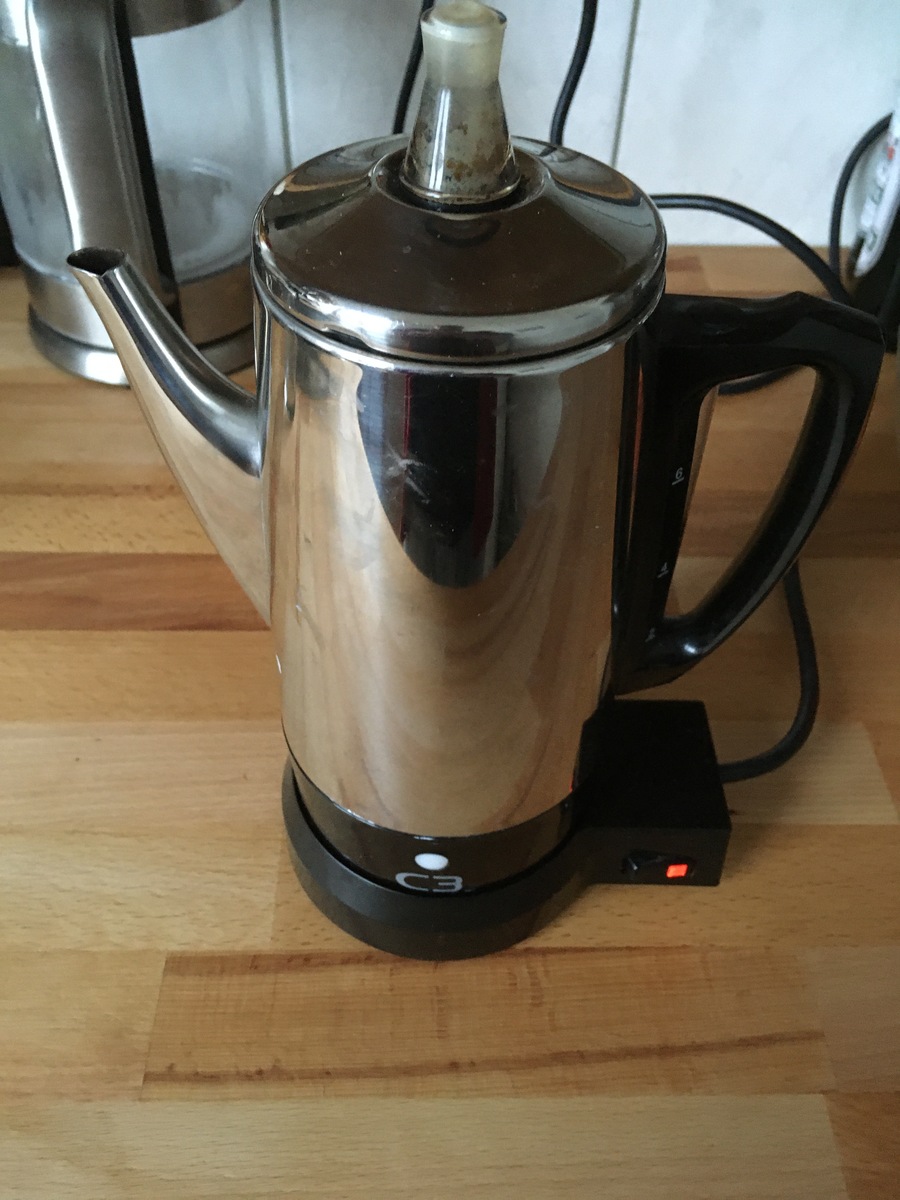

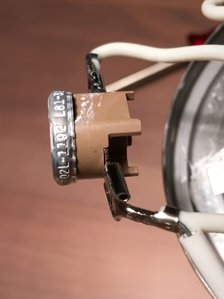

Moin Leute! meine Herzensdame meinte die Kaffeemaschine ist kaputt und sie muss eine neue kaufen. Fehlerbild ist, dass gleich beim Einschalten eine Lampe leuchtet, die sonst erst später angeht und die Maschine nicht mehr heizt. (Ich weiß gar nicht was die Lampe genau sagt - trinke selbst keinen Kaffee). Nunja, ich dachte ich schau mir das Ding mal an. Habe unten im Fuß zwei Bauteile gefunden die mir sehr verdächtig nach ner Art Thermo-Schalter aussehen. Evtl. kann ich die mal ersetzen und sehen ob das gute Stück dann wieder funktioniert. Habt ihr sowas schonmal gesehen? Wisst ihr was das ist? Temperaturabhängiger Schalter? Die Dinger sind mit so ner weißen Paste an zwei Stellen des Gehäuses montiert. Auf dem einen steht folgende Nummer: INT02L-1192 L81-32 1849 AB auf dem anderen steht: INT02L-0436 L204-55 1894 AB Die Googlesuche führt mich zu Ringelsocken-Harnischwels (mit der zweiten Nummer). Eine hübsche Fischart. Jedoch nicht zu dem Bauteil. Würde mich sehr freuen, wenn ihr mir weiterhelfen könntet!! :)

1NT https://www.sensata.com/sites/default/files/a/sensata-1nt series-fixed temperature thermostats-datasheet.pdf

ja! cool! das ist das Ding! :) danke für die superschnelle Antwort! :)) Jetzt müsste ich nur noch wissen wo ich die Teile bestellen kann!? Viele Grüße aus Köln
Es sind mit Sicherheit nicht beide kaputt. Bei Zimmertemperatur sollten die geschlossen sein. Also Durchgang haben.
INT02L-1192 L81-32 1849 AB Öffner 81° schließt wieder bei 49° INT02L-0436 L204-55 1894 AB Öffner bei 204° schließt wieder bei 149° Probiere doch, sollten kalt beide durchgang haben. Lötkolben, Feuerzeug, ...
ok! cool, probiere ich morgen aus! Ich denke aber auch, wenn ich schon bestelle, tausche ich leiber beide, nicht das demnächst der andere das zeitliche segnet. Habt ihr nen Tip, wo ich die Dinger bestellen kann?
n+1 schrieb: > INT02L-0436 L204-55 1894 AB > Öffner bei 204° schließt wieder bei 149° Mindestens der hat mit der Anzeige nichts zu tun. Es ist die letzte Notbremse, bevor die Küche abbrennt. Bau ihn sorgfältig wieder ein! Vielleicht ist einfach die Heizung kaputt. Kann man messen.

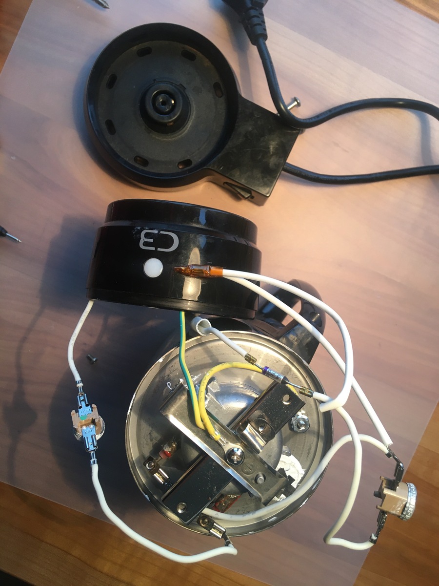

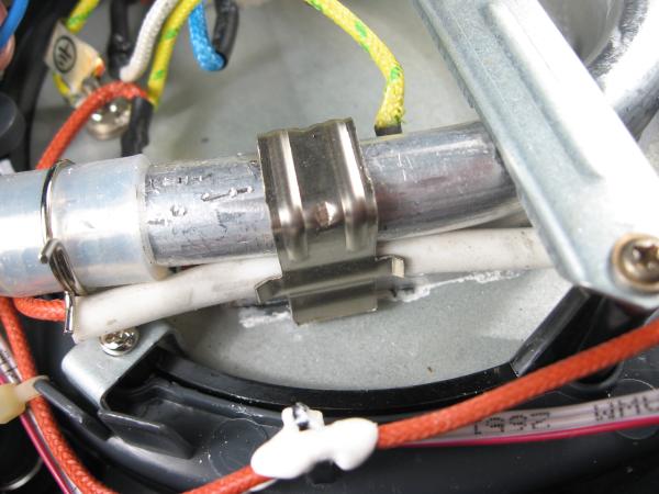

Da sind auch noch Thermosicherungen verbaut, die ca. 80% solcher Ausfälle verursachen. Die solltest Du auch unbedingt kontrollieren. Sind unter Iso-Schläuchen oä. verbaut, siehe 2. Bild.
Hi. Hab vorhin bevor ich los musste mal ganz schnell das Multimeter dran gehalten. Beide Thermo- Schalter und auch die Thermo-Sicherung haben Durchgang. Die heizspirale sagt 109Ohm. Kommt das hin?
Flo K. schrieb: > Die heizspirale sagt 109Ohm. Das wären nur ca. 500W, etwas wenig, ca. 50%, für ne "normale" Kaffeemaschine. Evtl. ne Warmhalte-Funktion mit halber Leistung... Hatte ich noch nicht?-/ Nu wirds Zeit den genauen Typ zu anzugeben!
Hi ihr, also ich habe jetzt nochmal alle Teile geprüft. Wieder Durchgang auf den Schaltern und der Sicherung. Wieder 109 Ohm an der Heizung. Habe Sie dann wieder zusammengebaut und ausprobiert und jetzt funktioniert sie! Spontane Selbstheilung! mehr kann man dazu nicht sagen. Werde sie jetzt ein paar mal laufen lassen und schauen ob sie wieder den Geist auf gibt. Hier noch ein Bild vom Innenleben und Typ. Es ist ein schwedisches Modell. Dort werden diese Dinge Perkulator genannt.
Der im linkem Bild, rechts zusehenden Thermoschalter, wird ne Macke haben. Der schaltet nur die Glimmlampe kurz und öffnet nur wenn kein Wasser mehr kühlt und das Ganze wärmer wird. Könnte man also auch einfach, im Falle des Falles, überbrücken.

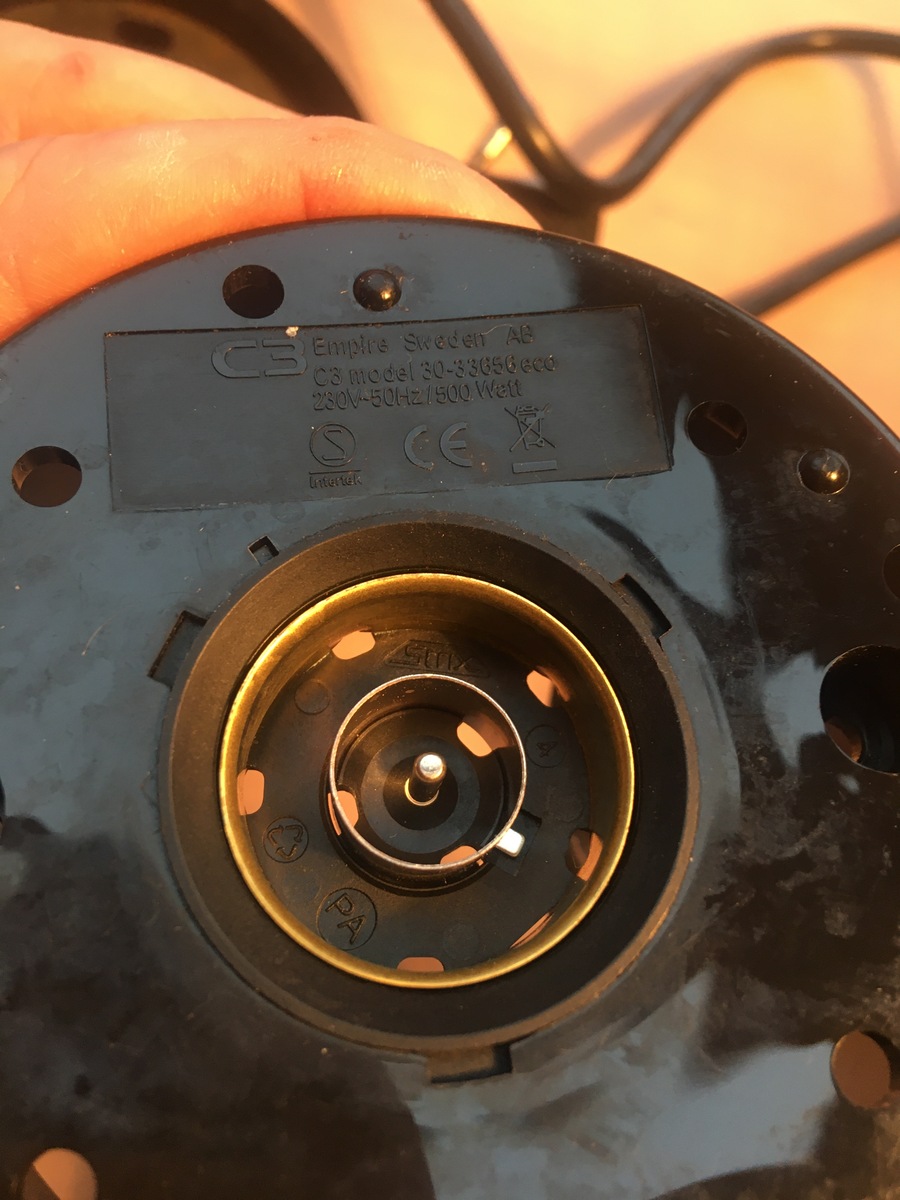

Laut Typenschild passt Dein Ohm-Wert Mess nochmal 'All-Inklusive' mit Thermoschalter, Klicks und Heizung. Als eine Einheit

so, also beim zweiten Start der Maschine war tatsächlich sofort das Licht an und gekocht hat sie nicht. Habe dann wieder aufgeschraubt und an den Schaltern gemessen. Der eine hatte wie vermutet KEINEN Durchgang. Habe dann mit dem Schraubenzieher drauf geklopft und siehe da, jetzt hat er wieder Durchgang. Also das Ding muss ersetzt werden. Wisst ihr zufällig wo ich dieses Bauteil auftreiben könnte?? Es geht um diesen: INT02L-1192 L81-32 1849 AB Aber vielleicht ersetze ich lieber beide oder??

Moin Leute, nach dem die Kaffemaschine jetzt seit dem ersten Reparaturversuch ca. 2 Monate funktioniert hat, ist sie seit dem WE wieder ausgefallen. Getauscht hatte ich noch nichts. Aber jetzt wollte ich gerade die zwei Thermoschalter bestellen, allerdings kann ich keine in dieser Bauform finden. n+1 schrieb: > INT02L-1192 L81-32 1849 AB > Öffner 81° schließt wieder bei 49° > > INT02L-0436 L204-55 1894 AB > Öffner bei 204° schließt wieder bei 149° Ich brauche welche die genau die gleiche Form haben wie die, die man im Bild sieht. Also mit diesem rechteckigen Kunsstoffkörper und den vier Beinchen am Ende. Sonst passen die nicht in die Aufnahmen im Gerät. Hat jemand eine Idee, wo ich genau diese bekommen könnte?? Bin für jede Hilfe zur Rettung der Kaffee-Maschine dankbar! :)

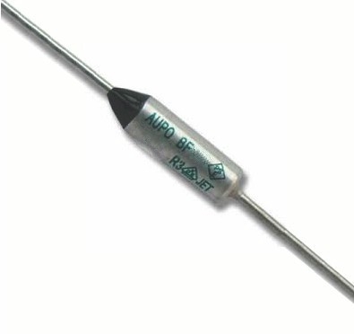

Flo K. schrieb: > Ich brauche welche die genau die gleiche Form haben wie die, die man im > Bild sieht. Also mit diesem rechteckigen Kunsstoffkörper und den vier > Beinchen am Ende. Sonst passen die nicht in die Aufnahmen im Gerät. Rechteckig, 4 Beinchen ? Ich sehe eine stinknormale zylinderformige Temperatursicherung mit angecrimpten Kabeln und einen stinknormalen Bimetall-Thermostat in rundem Blechdeckelgehause mit rundem Kunststoffkörper und Flachsteckeranschlüssen. Falscher Film ?
Auf dem ersten Foto im Eingangspost sieht man das Ding gut. Ich meine diesen "braunen" Kunsstoffsockel.
Flo K. schrieb: > Ich brauche welche die genau die gleiche Form haben wie die, die man im > Bild sieht. Warum meinst Du, das die defekt sind? Haben die beiden bei Zimmertemperatur durchgang? Suche lieber die anscheinend schlechte Kontaktstelle.
Versteht ihr was ich meine mit dem Bauteil? Hat jemand eine Idee, wo ich diese bekommen könnte? Bin wirklich für jeden Hilfe sehr dankbar! :)

Flo K. schrieb: > Versteht ihr was ich meine mit dem Bauteil? > Hat jemand eine Idee, wo ich diese bekommen könnte? sowas - Flansche abknipsen und eine eine Portion Epoxy? https://www.ebay.de/itm/324446221337
PC-Freak schrieb: > Warum meinst Du, das die defekt sind? Haben die beiden bei > Zimmertemperatur durchgang? > > Suche lieber die anscheinend schlechte Kontaktstelle. Lese doch einfach den Thread. Das eine Bimetall Thermostat bleibt ab und zu hängen, also ist es defekt. Flo, hast du mal auf den angegebenen Seiten nach "Bimetall Thermostat" mit den entsprechenden Werten gesucht? Das 2. Thermostat wird nur ausgelöst wenn kein Wasser in der Maschine ist, das musst du nicht tauschen. Patrick L. schrieb: > Aber wenn du sie vor dem Schrott bewahren willst, die Teile gibt's bei > Conrad, Farnell, Voelkner, Bürklin, oder eBay usw..
Von 5 Kaffemaschinen, die ich im Laufe meines Lebens repariert habe, war 5x die Übertemperatursicherung defekt (2 Euro beim Elektronikladen um die Ecke). Wer mit 230Volt umgehen kann, kann die Sicherung für die Dauer eines Tests überbrücken, da sie nur ansprechen kann, wenn kein Wasser in der Maschine ist. Einen defekten Knackfrosch hatte ich noch nie, sagt aber natürlich nur was über die Statistik aus, nix über den Einzelfall. Wer keinen Phasenprüfer besitzt, sollte aber vielleicht lieber den Test unterlassen.
Hallo Leute, ich starte nochmal einen letzten Versuch die Kaffee-Maschine vor dem Schrott zu bewahren: Ich habe die Maschine vorhin nochmal aufgemacht und der Thermo-Schalter mit der Nummer INT02L-1192 L81-32 1849 AB hat keinen Durchgang. Habe nun eine ganze Weile das Netz abgesucht und bin sogar zu einem Fachmarkt für Elektronik-Bauteile gegangen. Leider kann ich diesen Schalter in der Bauform nirgends finden!! :( Daher mein verzweifelter Hilferuf: Kann jemand von euch das Ding ausfindig machen?? Die Sache ist, dass ich einen brauche, der die selbe Bauform hat, da der Schalter von einem kreuzförmigen Blechstreifen in Position gehalten wird. Er braucht also diese vier "Beinchen" (siehe Foto) sonst bleibt er womöglich nicht an Ort und Stelle... Bin für jeden Tip dankbar!
erste Ebay-Treffer: https://www.ebay.de/itm/123721234124 https://www.ebay.de/itm/352250610849 ...usw... Schwarzes Plastik statt Braun, 80° oder 85° statt 81° => Weitersuchen oder riskieren. Wegen der Befestigungs-Anpressfeder würd ich mir nicht soviele Gedanken machen. Das ist auf der "kalten" Seite, da kann man sicher kleben.

Schau mal das pdf durch, und vergleiche. Hinten ist die Typenzusamenstellung. Grüße vom PC-Freak
mhm... Ok das wäre ein Versuch wert. Hab mal so einen bestellt und versuch dann was hin zu pfuschen, dass er dort bleibt wo er hin soll.
Deine müssten Sensata Clickse sein. Das Nzummernsystem würde passen
