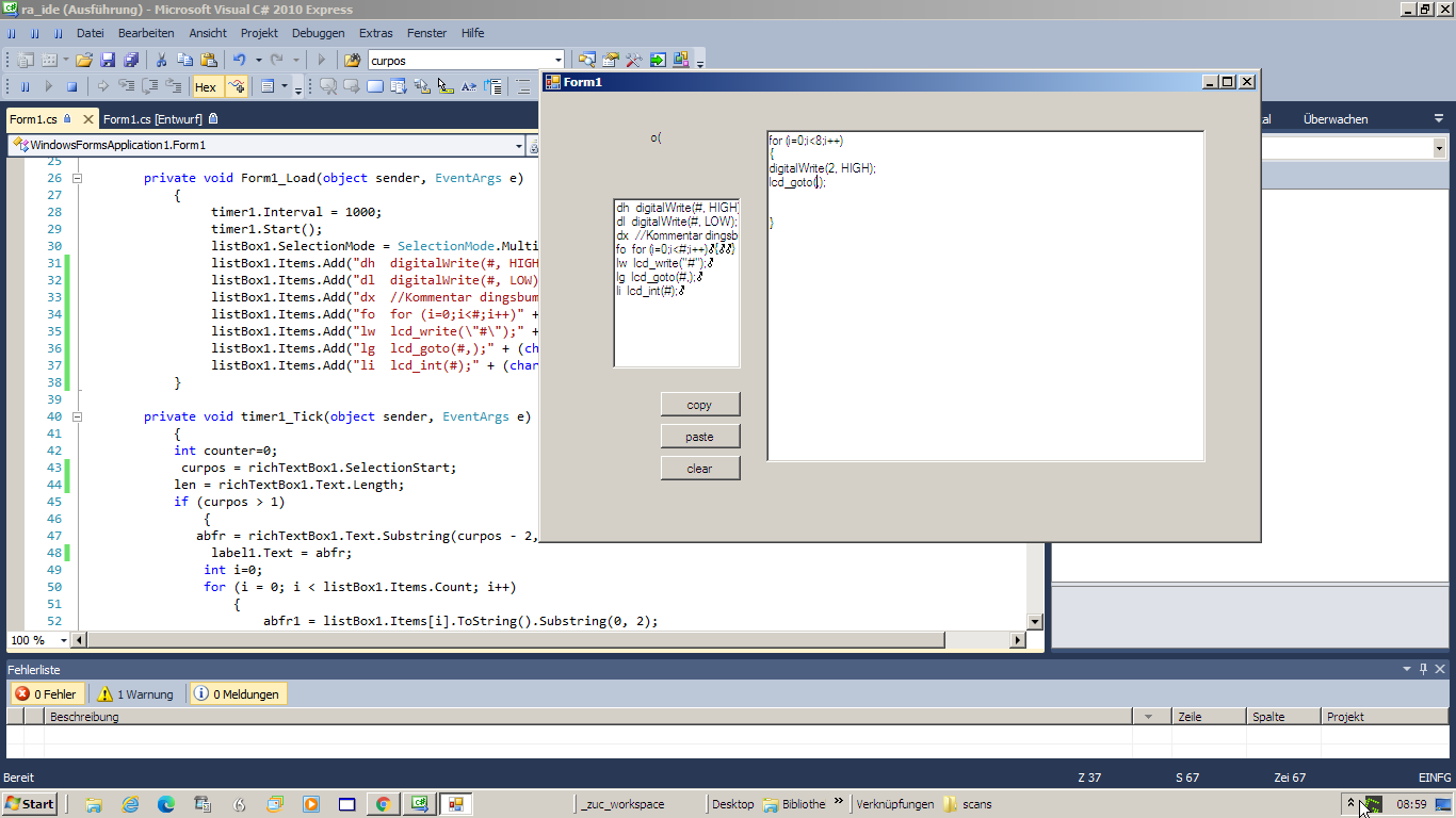

grundschüler schrieb: > Ich als relativ fauler Programmierer > hätte da gerne eine funktionstaste, dann muss man eine IDE benutzen, Original Arduino ist in der Hinsicht nicht mehr als ein etwas aufgebohrter Editor.

grundschüler schrieb: > "digitalWrite(2,HIGH);" > ist relativ viel schreibarbeit. Okay, hier bist du richtig. Du wirst hier sehr viele (Embedded) Coder finden, die dir da zustimmen. Ich habe da zwei Vorschläge an dich: 1. Programmiere in Maschinensprache oder 2. Überdenke deine Sichtweise, insbesondere angesichts unfassbar ausentwickelter Entwicklungsumgebungen, die fast alles beim Tippen bereits ergänzen und nur ein Tab den Rest vervollständigt. Überdenke das nochmal insbesondere in Sachen Lesbarkeit. Prüfungsfragen, etwa in einer Bachelor-Prüfung: Erstens: "digitalWrite" sagt genau was aus? Welche Spannung wird am Port angelegt? Wie könnte man diese Unklarheit beseitigen? Zweitens: Bei welchem Lehrer haben Sie jemals gelernt, dass Sie noch "magic numbers" verwenden?? Leute, was wird da heute unterrichtet... oo Sorry, OP, dass ich bei sowas so aggresiv reagiere, aber im Ernst, wenn du keine ärztlich attestierte Gicht in den Pfoten hast, ist "dauert so lange zum Tippen" ein genauso "gutes" Argument wie "ich muss mich doch nicht übers Impfen informieren, mein Nazi-Nachbar hat gesagt, ich soll nicht." Gegen "so viel zu tippen" helfen entweder ne gute IDE wie gesagt, oder einfach Tippen Üben!

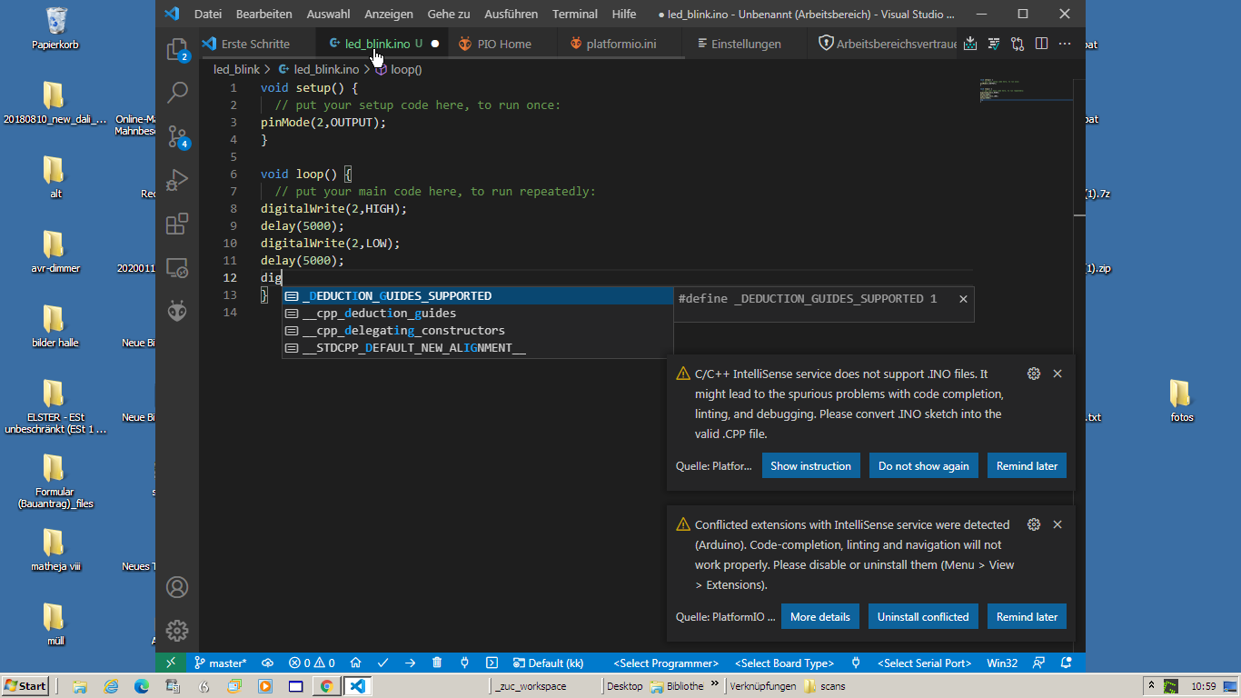

Stefan ⛄ F. schrieb: > Visual Studio Code. Vielleicht ist es das, was ich suche. Habe ich mit arduino-Erweiterung installiert. Angezeigt werden aber nur c++-Schlüsselworte. Wie bekomme ich da die Arduino-Befehle rein?

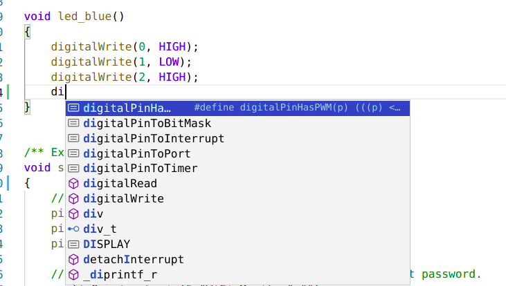

grundschüler schrieb: > Angezeigt werden aber nur c++-Schlüsselworte. Wie bekomme > ich da die Arduino-Befehle rein? "Überprüfe" (compiliere, Strg-Alt-R) das Programm einmal. Danach klappt es. Siehe Screenshot.
Stefan ⛄ F. schrieb: > Visual Studio > Code. Die entsprechende Extension kommt sogar direkt von Microsoft zu visual und MS habe ich ein gespaltenes Verhältnis als ich von QC auf VC updaten sollte lt. M$ kompatibel nur eben nicht die Libs! 1000,- DM für den popo, aber danach durfte ich sogar offiziell lt. M$ mit einer QC Raubkopie arbeiten weil ich VC gekauft hatte! Heute gebe ich eine Dell Maus zurück weil die über BT nicht mit meinen alten Compis verbinden will. Stellt euch vor ihr habt euch ein neues Handy gekauft mit BT 4,0 oder 5,1 was weiss ich, steigt ins Auto wollt es mit der Freisprech koppeln und ihr bekommt die Meldung neues Auto kaufen! Warum sind BT Mäuse nicht BT mehrsprachig?

der Einstieg in v-code gestaltet sich schwierig. *ino wird nicht unterstützt. Was mache ich falsch?
grundschüler schrieb: > *ino wird nicht unterstützt. Das ist ja auch die "Projektdatei" der Arduino-IDE.
grundschüler schrieb: > der Einstieg in v-code gestaltet sich schwierig. > *ino wird nicht unterstützt. > Was mache ich falsch? Du musst den Board Type (ganz unten in der Statuszeile) einstellen und dann einmal compilieren. Dabei werden alle nötigen Einstellungen angelegt. Und installiere alle Plugins zu denen du während dessen aufgefordert wirst.
STK500-Besitzer schrieb: > Das ist ja auch die "Projektdatei" der Arduino-IDE. Nein, das ist die Haupt Quelltext-Datei. Sie enthält C++ code.
Beim öffnen der .ino sollte VSC passende Extensions vorschlagen.

Stefan ⛄ F. schrieb: > Du musst den Board Type (ganz unten in der Statuszeile) einstellen und > dann einmal compilieren. Dabei werden alle nötigen Einstellungen > angelegt. > > Und installiere alle Plugins zu denen du während dessen aufgefordert > wirst. Ich finde vs-code/aeduino/platformio absolut ärgerlich. Da war eclipse ja einfacher. Vielleicht bin ich zu blöd dazu. Bevor ich mir das weiter antue schreib ich mir selber eine ide.

grundschüler schrieb: > Ich habe eine gewisse Erwartungshaltung was Benutzerfreundlichkeit > angeht: > > Die Eingabe von zwei Zeichen "dh" muss genügen. Ein Timer ergänzt das Dann baue mal deine eigene IDE. Melde dich wieder, wenn du fertig bist.
grundschüler schrieb: > Ein Timer ergänzt das > wenn innerhalb einer Sekunde - wenn keine weitere Eingabe kommt - auf > "digitalWrite(#, HIGH);" Du hast eine ungefähre Vorstellung davon, wie lang eine Sekunde ist? Da es keine IDE gibt, die deine Anforderungen erfüllt, und du dir auch keine schreiben kannst, wird’s halt mit dem Hobby Programmieren nichts werden. Macht aber nichts, es gibt ja noch viele andere Möglichkeiten. Oliver

grundschüler schrieb: > So schwierig ist das nicht. Funktioniert wie es soll. Übernahme in die > arduino-ide geht über clipboard. Vielleicht bekomme ich kompilieren und > brennen auch noch in der ra_ide hin. die IDE Das ist doch nix anderes als ein Text-Editor mit Hilfsfunktionen. Das Compilieren etc. machen doch alles EXTERNE Programme. Wenn man deren Aufruf kennt, kann man das auch mal eben selbst schreiben. Was auch der Grund ist, wieso das Arduino-Coden auch mit anderen Spezial-Editoren funktioniert. Du musst dich nur mit den EXE-Dateien unter Arduino.exe/Hardware/Tools auskennen. Besonders AVRDude. ;) Machbar ist das sicher relativ Problemlos. Ich bin nur zu faul. Und da ich unter B4x code in so was wie Visual-Basic muss ich mir die Mühe nicht machen. ;) Und deren Editor ist genau so Gut/schlecht wie der VC Editor aus deinen Foto.
grundschüler schrieb: > So schwierig ist das nicht. naja, VSC sieht schon etwas professioneller aus und hat etwas mehr Funktionen. Es gibt auch tausende Extensions oder man baut sich so eine selber. Eine Suche nach 'snippets' ergibt 2907 Treffer, 'shortcut' noch 177. Mir reicht das Intellisense, das findet ja auch API Elemente. Und alleine das Lernen der VSC Shortcuts ist eine Lebensaufgabe. Schlaumaier schrieb: > die IDE Das ist doch nix anderes als ein Text-Editor mit > Hilfsfunktionen. ja nee, is klar. Alleine schon die git Integration (+GitLens) ist genial und besser als beim großen Bruder VS. Eine IDE enthält auch einen Debugger, ist für Basic Programmierer aber wohl ein Fremdwort. Die einfache Verwaltung von Extensions, Code Formattierer, Refactoring, Laden mehrer Projekte, Live Share, Remote Editing, Integration von CMake oder anderen Buildsystem usw. usw. ja ja, Text-Editor mit Hilfsfunktionen.
grundschüler schrieb: > So schwierig ist das nicht. Funktioniert wie es soll. Das ist keine eigene IDE, sondern eine Konfiguration. Das kannst du mit vscode auch habe. Man muss halt nur bereit sein, sich mit seinem neuen Werkzeug auch zu befassen. Oder halt beim alten Werkzeug bleiben. Was aber gar nicht geht ist auf ein neues anderes Programm zu wechseln und sich darüber beklagen, dass nicht alles gleich ist. Wenn du das willst, dann wechsele nicht.
