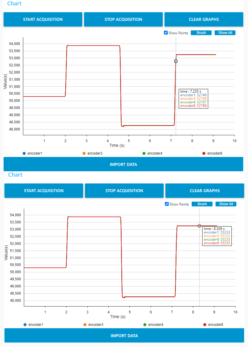

Danke für deine Antwort. Ich habe 8 Timers von 2 Stm32F7 boards in encoder mode benutzt um die encoderinkremente zu lesen. Die 2 Boards und mein Programm funktionieren richtig, aber es gibt immer +/- 1ms Verzogerung zwischen Timers. (Z.B eine encoder zeigt die Werte 2000 in miliseconde 500 und die andere zeigt das in 501ms und die andere in 499ms) Ich muss die Timers synchronisieren. Timers kann man mit external clock oder in Master slave mode synchronisieren, aber so man kann nicht mehr Timers in encoder mode benutzen.
Wen ich das richtig verstehen : Sie haben 2 STM32 F7 µ-controller Jeden F7 µ ist verbunden mit ein motor-encoder mit A/B pulsen. Sie wollen jetzt das beide µ-controller das gleiche Ergebnis von pulsen zaehlen (es geht um nur ein motor) ?

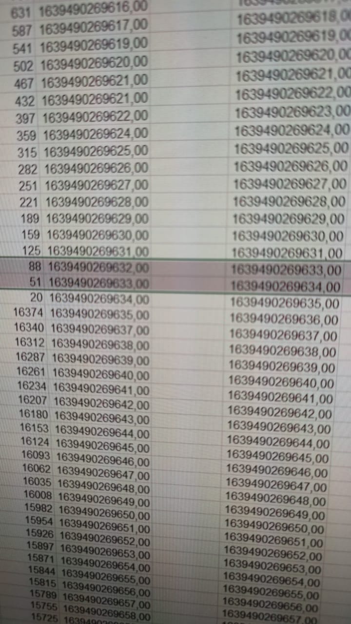

Ja genau. Die beiden Boards zeigen richtig. Aber es gibt eine Verzögerung zwischen boards. ein Stm32 zeigt das Ergebnis 1 ms früher oder später im Vergleich mit dem anderen.

Ich siehe 2 mogliche Fehlerquellen : 1. Die counter in beide F7 werden nicht auf den identische moment auf "0" gezetst. Hier soll ich ueber eine GPIO und ISR die counter auf 0 setzen. Damit ist eine synchronisierung in µs bereich machbar. 2. Wie werden die counter ausgelesen (usart, display)? Irgendwo muss die countervalue nach aussen kommen und interpretiert werden. Falls moglich auch hier mit ein GPIO und ISR die beide countervalues kopieren und den kopie nach aussen bringen.

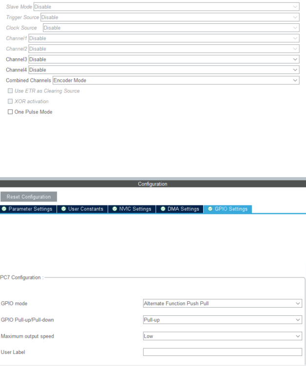

Ich habe CubeMx benutz. Timer habe ich in Encoder Mode eingestellt. Dann habe ich die Channel A und B aktiviert: HAL_TIM_Encoder_Start(&htim1, TIM_CHANNEL_1); HAL_TIM_Encoder_Start(&htim1, TIM_CHANNEL_2); Und die Encoderswerte ausgelesen mit: encoder_count = __HAL_TIM_GET_COUNTER(&htim1); Wie kann man Über eine GPIO und ISR die counter auf 0 setzen? Sorry für viele Fragen. Ich habe nicht zu viele Erfahrungen.

Es ist mir immer noch unklar wie die Counter werte nach "aussen" gehen. In der main loop steht nur "encoder_count = __HAL_TIM_GET_COUNTER(&htim1);" Wie wissen sie dan das encouder_count verschiedene Werte haben in die 2 µ ?
Ich habe Cube Monitor benutzt die Daten zu speichern. Das gibt ein CSV. File. Darin kann man gut die Werte und Zeit sehen. im Foto die erste Spalte ist die Anzahl von Inkremente. 2. und 3. Spalte ist die Zeit für Encoder1 und Encoder2. Wie im Foto zu sehen ist Anzahl der Inkremente 88 ist für der erster Encoder in der Zeit 32ms but für zweiter Encoder in der 33ms. Manchmal das ist gleich manchmal das hat +-1ms Differenz.
Bearbeitet durch User
Eigenlich ist ihre problem das Cube Monitor diese 1ms nicht immer einhalt ? Da fehlen ab und zu eine Daten satz. Ich glaube nicht das dieses Verfahren auf millisecunden genau die Daten speichert ! Können sie nicht einfach mal die Motor stoppen, beide µ-controller resetten (counter =0), motor starten, motor wieder stoppen, und dan die erste und letzte Zaehlerstanden vergleichen ? Wen diese gleich sind, ist das encoder auswerten doch IO ?
Timer im Zählermode werden nicht genullt. Beim Nullen könnte ein gleichzeitiger Zählimpuls verloren gehen. Daher merkt man sich immer nur den vorherigen Zählerwert und bildet die Differenz zum aktuellen Zählerwert. Der Zählerwert ist quasi read-only. Will man an einer Referenzmarke den Zählerstand als Nullwert speichern, dann liest man ihn genau an der Referenzmarke aus. Die 1ms Unterschiede liegen an der Erstellung der CSV-Datei. Stehen die Encoder still, sollten die Differenzen zum Startwert wieder exakt gleich sein.
Danke für Ihre Antwort. Aber ich denke Stm32 kann nicht die schnelle Änderungen synchron zeigen. Ich habe den gleichen Encoder an 4 Timers angeschlossen. Theoretisch müssen die Werte immer gleich sein. Aber wie im Foto zu sehen ist bei der Änderung gibt es immer Unterschied. Aber wenn der Encoder in Standstill ist zeigen alle Timers richtig und gleiche Werte.
Ich vermute mal, das Debuggen erfolgt über USB und die 1ms Unterschied sind einfach die Pollingzeit des USB. Der Debugger kann daher nicht kleiner als 1ms auflösen.
Kann man irgendwie die Daten in Mikro speichern? So die Aufzeichnung der Daten ist unabhängig von USB.
Ja, das geht. Dan wird das problem verschoben nach "Diese Daten mussen ms genau auf beide µ gespeichert werden". Diese Zeitpunkt kann ueber eine GPIO "synchronisiert" werden ! Ein µ wird master, und gibt jeden secunde / milli secunde ein puls (GPIOpin High/Low)an die andere µ. Diese µ reagiert auf diesen puls mit eine interrupt. In die interrupt wird dan die zaehler wert gespeichert. Damit erreichen sie locker eine synchronisierung von 100 µsec.

Hallo Navid, vielleicht erklärst du Mal was genau du erreichen willst. Gehe einfach davon aus, dass die Encoder Counter in beiden Mikrocontrollern das gleiche anzeigen. Zumindest sofern beim einschalten der Controller der Encoder stillsteht. Das was du gerade hast, ist ein Ausleseproblem. Ist das in deinem Fall überhaupt ein wirkliches Problem? Was machst du später mit den Werten?
Hallo Gerald, Ich will die Encoderwerte messen. Ich habe 2 Stm32f7 Board benutzt. Mein Problem ist das, dass ich mit gleichem Encoder unterschiedliche Werte mit Mikro Boards auslese. Die Werte sind richtig aber ein Board zeigt die Werte mit +-1ms Verzögerung. Ich habe ein external Clock auch benutzt um Clock zu synchronisieren aber das Problem gibt es noch.
Navid M. schrieb: > Ich will die Encoderwerte messen. Das kann alles und nichts bedeuten. "Ich will Würfel messen" sagt genau so wenig aus.
Navid M. schrieb: > Ich will die Encoderwerte messen. Was willst Du denn messen? Um die Encoderauswertung zu überprüfen, fährt man eine Strecke hin und dann 10 Teilstrecken zurück. Danach muß man wieder beim gleichen Zählerstand angekommen sein, sonst stimmt was nicht.
Hallo Navid, das ist kein Problem einer nicht synchronen Clock. Das ist ein Problem wie du die Werte ausliest. Wenn du dir einmal Mühe bei deiner Antwort auf die Frage gibst, was du machen willst, sage ich dir, wie man das typischerweise richtig macht (dazu gehört beispielsweise kein Cube Monitor). Ich gebe dir dann sogar ein Beispiel dafür, wann und warum eine Clock synchronisiert sein muss.
