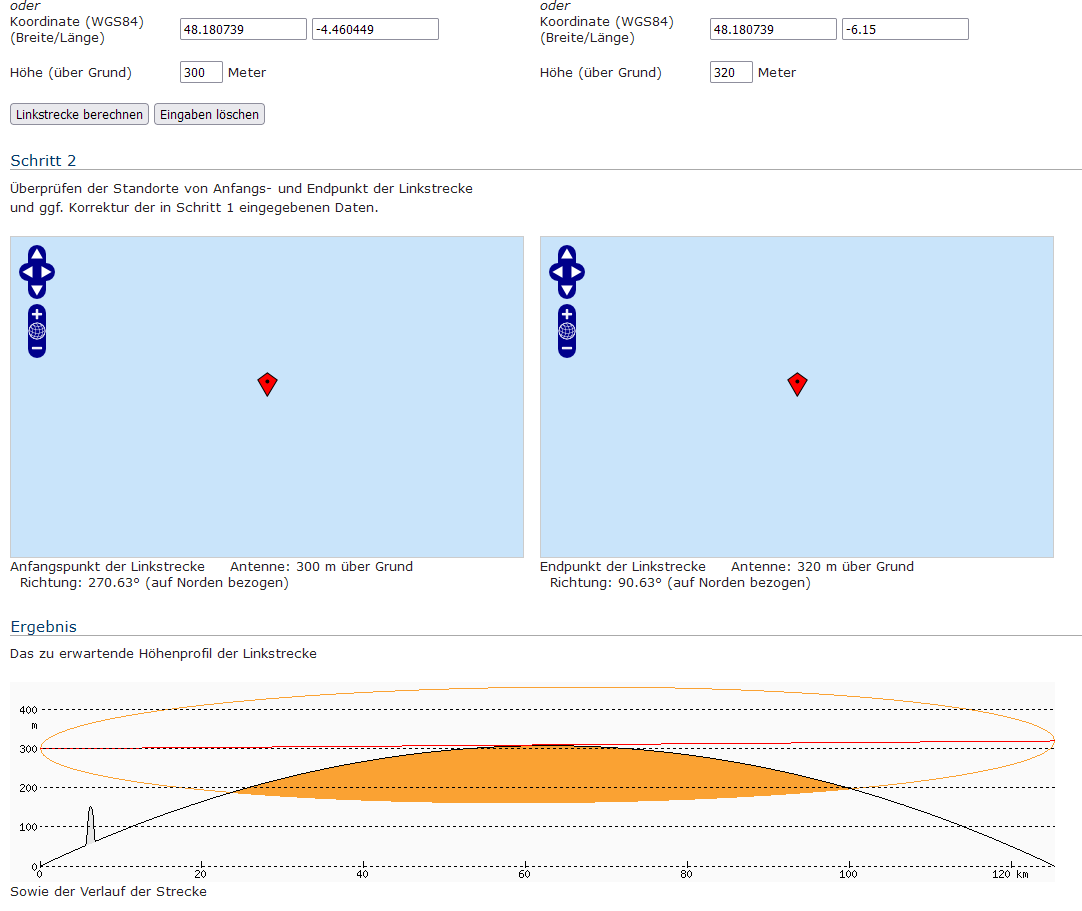

Abschätzung: also wäre der eine Turm 300m hoch und der andere 0 ist der maximale Abstand der zum Horizont also lt. WP-Tabelle 68 km. Sind beide Türme gleich hoch ist die maximale Sichtweite die, bei der die Horizont-linie in der Mitte liegt, also doppelte Sichtweite. Da der eine Turm etwas höher steht als der andere entspricht das als wenn der eine Turm um die Höhendifferenz höher wäre, also 320m. damit verschiebt sich die Horizontlinie aus der Mitte hin zum kürzeren Turm, maximale Entfernung ist Addition der beiden Sichtweiten, für 320m Höhe gibt es keinen WP-Wert, erst für 400 (79 km), schätzen wir mal mutig linear ab und setzen für 320m eine sichtweite von 70 km an. Damit wäre der maximale Abstand für den Richtfunk bei ca 138 km. Diese Abschätzung berücksichtigt nicht die geringe Höhe übe NN und ebenfalls nicht das die Sichtlinie oberhalb der Wuchs/Bebauungshöhe.höhe an der Horizontlinie liegt. Also würde ich mal eine Fehler von 10 km zuviel abschätzen und eher 128 km resp 125 km angeben.

Fpgakuechle K. schrieb: > Diese Abschätzung berücksichtigt nicht die geringe Höhe übe NN und > ebenfalls nicht das die Sichtlinie oberhalb der Wuchs/Bebauungshöhe.höhe > an der Horizontlinie liegt. Also würde ich mal eine Fehler von 10 km > zuviel abschätzen und eher 128 km resp 125 km angeben. Etwas 'Rumspielen' mit einem Onlinetool bestätigt die Abschätzung v. ca. 125 km für Meereshöhe (siehe Anhang). Onlinetool: http://ham.remote-area.net/linktool/index.php -- > Ich hoffe, das ist für Dich nur ein hypothetischer Gedankengang und kein > angedachtes Hobbyprojekt. Die Telekom-Richtfunkstrecke nach Helgoland > (64km) war schon ziemlich anspruchsvoll. Also zwischen Westberlin und Berlin wurde locker ein Mehrfaches (ca. 150 km) überbrückt: https://de.wikipedia.org/wiki/Richtfunkverbindungen_nach_West-Berlin
