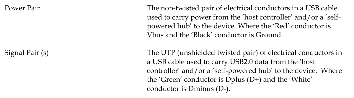

Hallo, ich habe ein USB Kabel C durchgeschnitten, es sind 4 Leitungen
Rot, Weiss, Grün, Gelb. ich hab angenommen, dass rot 5V, schwarz gnd,
grün data+, gelb data- entspricht, leider stimmt es nicht. kennt jemand
funktionen der farben? danke

zumindest sollten sie es sein, wenn sich die Kabel an die usb.org -
Specs halten.
Finn Karlsson schrieb:
> gelb
sollte es also demnach nicht geben.

von Arno (Gast)
> rot 5V, schwarz gnd, grün data+, gelb data-
Das passt nicht zusammen (weiß != schwarz)
Ansonsten hat Ernst das korrekt beantwortet: Das Kabel entspricht der
USB-Norm für Datenkabel nicht, also wirst du ohne zu messen nicht
herausfinden, wie die Farben zugeordnet sind. Wenn nicht zufällig jemand
ein Kabel mit der gleichen komischen Farbzuordnung hat.
Schau ansonsten mal in der Norm, ob es vielleicht grüne Adern in
USB-C-PowerDelivery-Kabeln gibt...
MfG, Arno

Wie wäre es mit durchpiepen? Irgenwo ist bestimmt eine Buchse als
Gegenstück aufzutreiben. Mit etwas Geschick geht es aber auch so.

von HildeK (Gast)
> messspizten sind zu dick
Also bitte! Ganz wenig Kreativität und dann geht das.
von Finn Karlsson (Gast)
die masse war nicht rausgeführt, ich musste von schirmung abzapfen, das
gelbe kabel hatte eine andere funktion, rot=vbus, gruen=d+, weiss=d-
