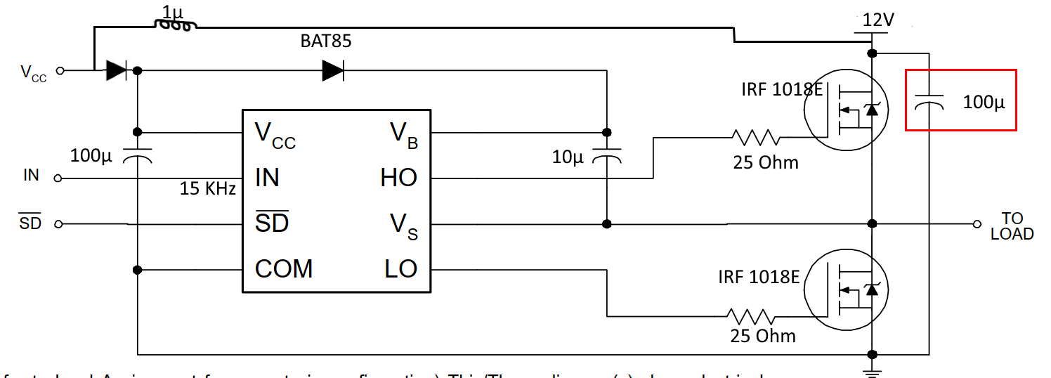

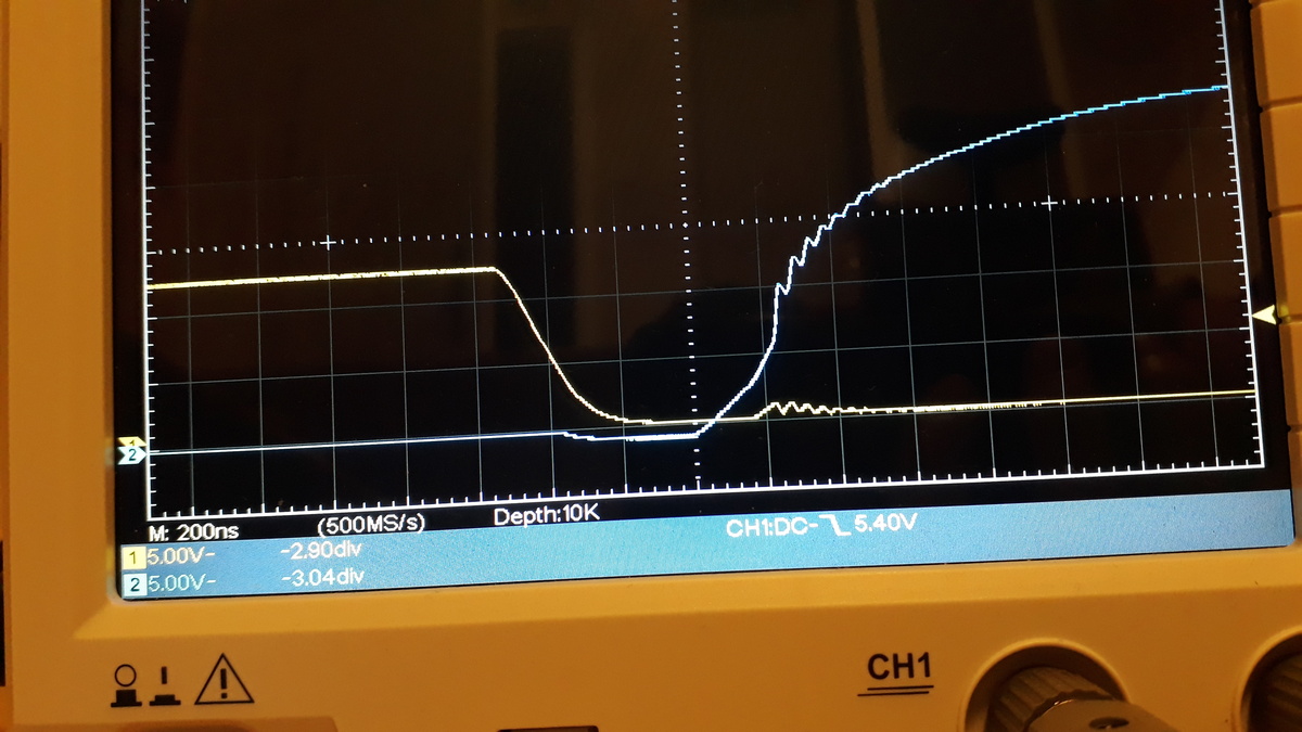

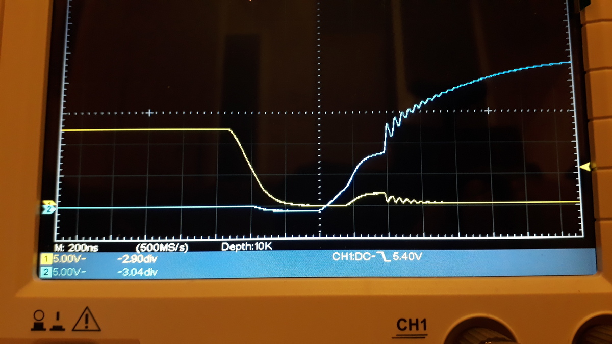

Hallo zusammen, ich verwende einen IR 2104 zum treiben einer Halbbrücke für eine 15A Pumpe. Ich habe ca. 1m Leitung vom Netzteil zum Motor-Treiber und nochmal 1m zur Pumpe. Die Schaltung funktioniert grundsätzlich erstmal (auch wenn der High-side FET bei sehr großer Last und breitem PWM sich sehr aufheizt). Jetzt habe ich natürlich überall extrem hohe Spannungsspitzen durch die Pumpe, muss aber alles von derselben Quelle versorgen (12V Autobatterie). Um den Gate-Treiber stabil zu haben, habe ich eine Spule eingebaut - was auch gut funktioniert. Wenn ich allerdings einen Kondensator an die Versorgungsspannung anschließe, dann läuft die Pumpe nicht mehr an - auch das Gate des High-side FETs wird nur ab unz zu mal geschalten (was natürlich sich gegenseitig bedingt - auch wegen der Bootstrap Schaltung). Die Schaltung ist angehängt. Kann jemand dieses Verhalten erklären? Was kann ich dagegen tun?

Re: Kondensator an Versorgungsspannung verhindert Anlaufen des Motors (Bootstrap Halbbrücke)Bootstra
Informatiker schrieb: > Ich habe ca. 1m Leitung vom Netzteil zum Motor-Treiber und > nochmal 1m zur Pumpe. Sehr schlecht. Wenn du da 15A Motorstrom brauchst, solltest du Versorgung des Motors und des Treiber voneinander trennen. Im Anlaufmoment zieht der Motor die 12V in die Knie und das mag der UV Lockout des Treibers gar nicht. Der 100µF sorgt dafür, das du Motorboating erzeugst, also: an - Spannung bricht ein - UV Lockout schaltet ab - Spannung steigt - Treiber schaltet wieder ein - Spannung bricht ein, usw. So ein 100µF kann ja keine 15A Ausfälle überbrücken. Dicke und kurze Kabel direkt von der Stromquelle zum Motor. Und ebenfalls von der Stromquelle ein getrenntes Kabel zur Treiberei. Darf man fragen, warum es überhaupt eine Halbbrücke sein muss?

Die Schaltung ist schon mal unsinnig! Wie sie aufgebaut ist wissen wir nicht! Also neu machen und die Regeln einhalten, schon funktioniert es!

Informatiker schrieb: > (auch wenn der > High-side FET bei sehr großer Last und breitem PWM sich sehr aufheizt). Der Bootstrap-Kondensator muß über den "unteren" Mosfet periodisch nachgeladen werden, sonst kriegt der "obere" zu wenig Gate-Spannung. Mehr als 90% Einschaltdauer sind wohl kaum drin. Platziere die Schaltung besser direkt an die Batterie. Ich gehe davon aus, daß das Batteriekabel da ankommt, wo im Schaltplan "12V" steht. Das wäre schon richtig. Dann ersetze die Spule durch eine Diode, und puffere den Treiber mit 1000µF. So bleibt der Treiber durch Batterieseitige Spannungseinbrüche unbehelligt.

Matthias S. schrieb: > So ein 100µF kann ja keine 15A Ausfälle überbrücken. Dafür habe ich ja die Spule un den 100µ Kondensator dahinter. Matthias S. schrieb: > Dicke und kurze Kabel direkt von der Stromquelle zum Motor. Und > ebenfalls von der Stromquelle ein getrenntes Kabel zur Treiberei. > Darf man fragen, warum es überhaupt eine Halbbrücke sein muss? Das geht nicht so einfach - es soll an den Auto-Akku angeschlossen werden, da brauche ich etwas längere Kabel - die aber problemlos 15A vertragen können. Kleider kann ich keine separaten Kabel für die Treiber verwenden. Matthias S. schrieb: > Darf man fragen, warum es überhaupt eine Halbbrücke sein muss? Grundsätzlich täte es auch ein FET und eine Freilaufdiode, von der Halbbrücke verspreche ich mir aber weniger Hitzeentwicklung. der schreckliche Sven schrieb: > Mehr als 90% Einschaltdauer sind wohl kaum drin. Das ist kein Problem, ich mache minimal 10% und maximal 90% - die Bootstrapspannung reicht da noch problemlos bei 15kHz. Ohne Kondensator an der Last läuft es ja auch. der schreckliche Sven schrieb: > Platziere die Schaltung besser direkt an die Batterie. > Ich gehe davon aus, daß das Batteriekabel da ankommt, wo im Schaltplan > "12V" steht. Das würde ich gerne machen, aber das Gerät soll an die autobatterie per Kabel angeklemmt werden, ich kann die nicht kürzer als 1m machen. der schreckliche Sven schrieb: > Dann ersetze die Spule durch eine > Diode, und puffere den Treiber mit 1000µF. So bleibt der Treiber durch > Batterieseitige Spannungseinbrüche unbehelligt. 1000µF wären sinnvoll - da werde ich mir mal einen Kondensator bestellen. Eine Diode kann ich nicht verwenden - die Motorinduktivität erzeugt auf Vcc Spitzen von >25V beim Schalten (ist das okay so?!), die ich mir durch die Diode dauerhaft in meine Schaltung holen würde (schon ausprobiert...). Udo S. schrieb: > Vor allem auch für die Masse. > Und ein Sternpunkt für die Masse möglichst nahe an der Batterie Leider kann ich das bei meinem Aufbau nicht machen. Dafür wollte ich ja den Lastkondensator haben. Später natürlich größer als 100µF, aber es läuft halt schon mit 100µ nicht!
Informatiker schrieb: > die Motorinduktivität > erzeugt auf Vcc Spitzen von >25V beim Schalten Das ist nicht die Motorinduktivität, sondern die des Kabels zwischen Batterie und Schaltung. Wenn der obere Mosfet abschaltet, schickt die Kabelinduktivität einen Impuls hinterher. Das trägt sicher zur Erwärmung des Mosfets bei. Der Elko mit 100µF über den Mosfets ist einfach ein schlechter Witz. Da darfst Du noch zwei Nullen dranhängen. Nebenbei: Wenn Plus- und Minuskabel voneinander getrennt sind, erhöht das die Induktivität enorm (Luftspule).

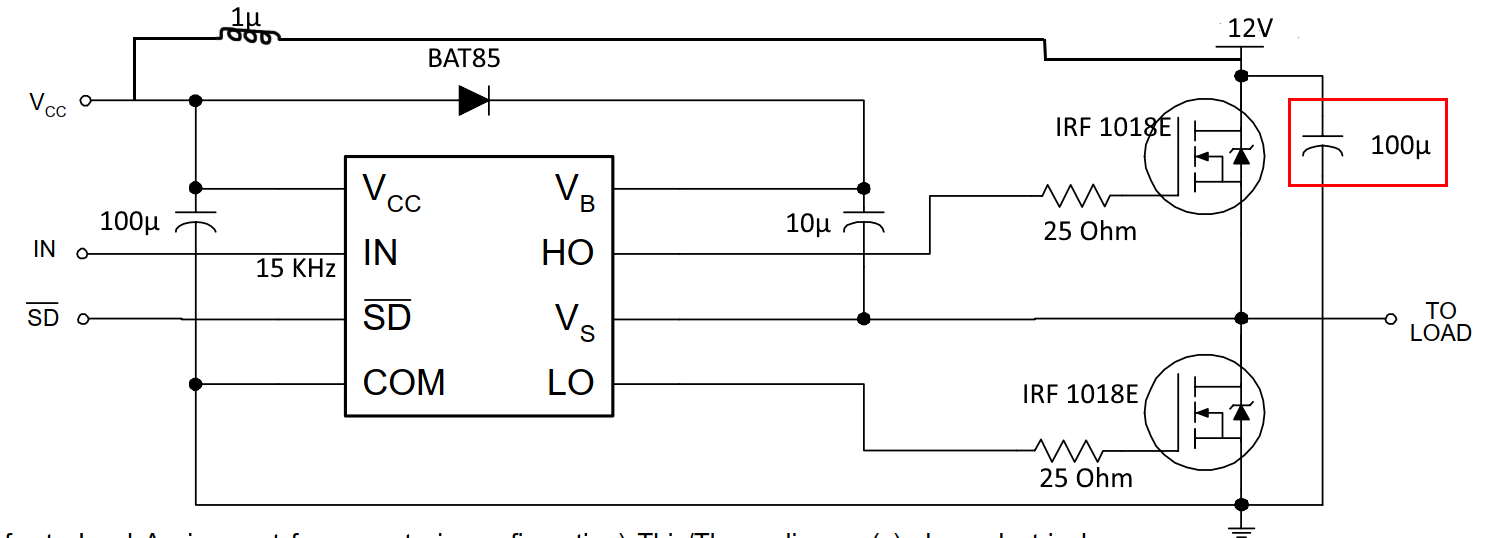

Informatiker schrieb: > ICh habe es versucht - wie erwartet ist die Spannung hinter der Schottky > sehr stark gestiegen (auf 25V), was die Schaltung schnell zum qualmen > gebracht hat... Das macht die Kabelinduktivität. Ein kleiner Elko mit 100µF hat einfach zu viel ESR und ESL, um da etwas puffern zu können. Schon ein Folienkondensator mit ein paar µF wäre besser. Aber wie ich schon geschrieben hatte: Klotzen, nicht kleckern!
Ich habe jetzt die Stromversorgung des Treibers getrennt und nun läuft das System auch mit Kondensator am Eingang an - das war auf jeden Fall eines der Probleme! Wenn die Pumpe unter starker Last steht, habe ich trotzdem immer noch das Problem, dass der high-side FET heiß wird. der schreckliche Sven schrieb: > Das macht die Kabelinduktivität. Ein kleiner Elko mit 100µF hat einfach > zu viel ESR und ESL, um da etwas puffern zu können. Schon ein > Folienkondensator mit ein paar µF wäre besser. Aber wie ich schon > geschrieben hatte: Klotzen, nicht kleckern! Ich habe leider keine großen Kondensatoren zur Hand - sind bestellt. Deswegen habe ich die Zuleitung Netzteil - Treiber auf 10cm verkürzt. Den 100µ habe ich immer noch dran (jetzt läuft der Motor mit dem ja an). Ich habe die Gate Widerstände auf 0 Ohm reduziert, aber das hat auch keine merkbare Verbesserung gebracht (die rise-time ist jetzt bei 200-500ns, also völlig in Ordnung) Ich habe nun Messungen an den Gates gemacht (siehe Anhang). Gelb ist low-side gate, blau ist high-side-gate. Jeweils belastet und unbelastet. Mir macht vor allem der Unterschied zwischen "Low-side-Gate falling edge unbelastet" und "Low-side-Gate falling edge belastet" sorgen. Ist das richtig so oder gibt es da ein Problem?

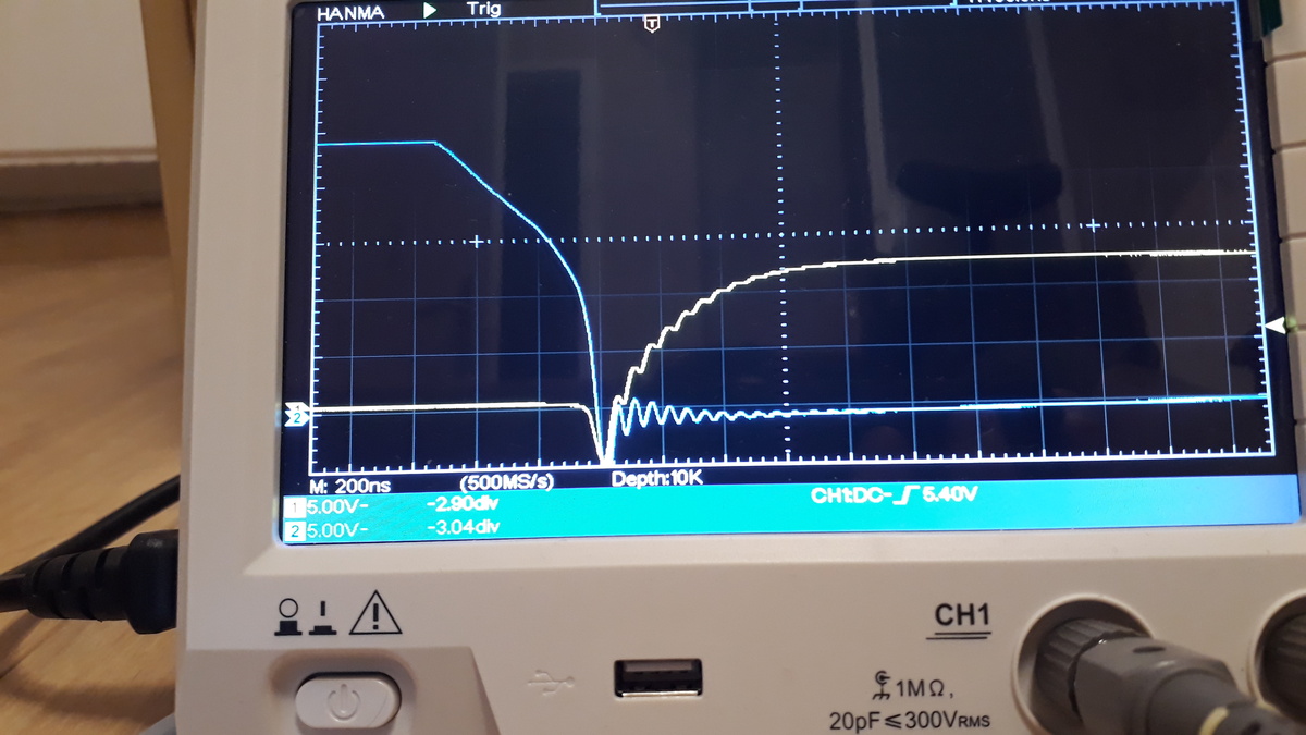

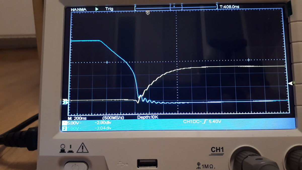

Es läuft ja - wenn der Motor wenig Last hat, dann läuft es ohne Probleme und bleibt absolut kalt. Erst ab ca. 7A fängt er an sich rapide aufzuheißen. Das ist übrigens auch der Punkt ab dem das Netzteil anfängt Geräusche zu machen und die Überschwinger bei den Schaltvorgängen signifikant größer werden. Bei Vollast (ca. 13A) bleibt der FET 2-3s lang kühl, dann weitere 2-3s lang erträglich und dann zu heiß zum Anfassen. Man merkt auch wie der Strom um 1A kleiner wird, wenn der FET sich aufheizt.

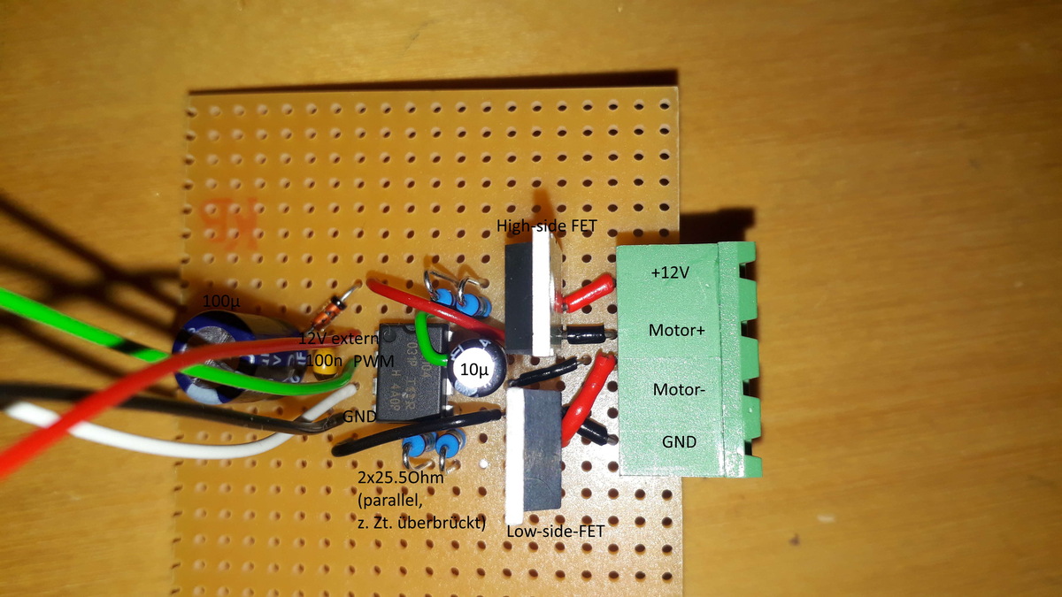

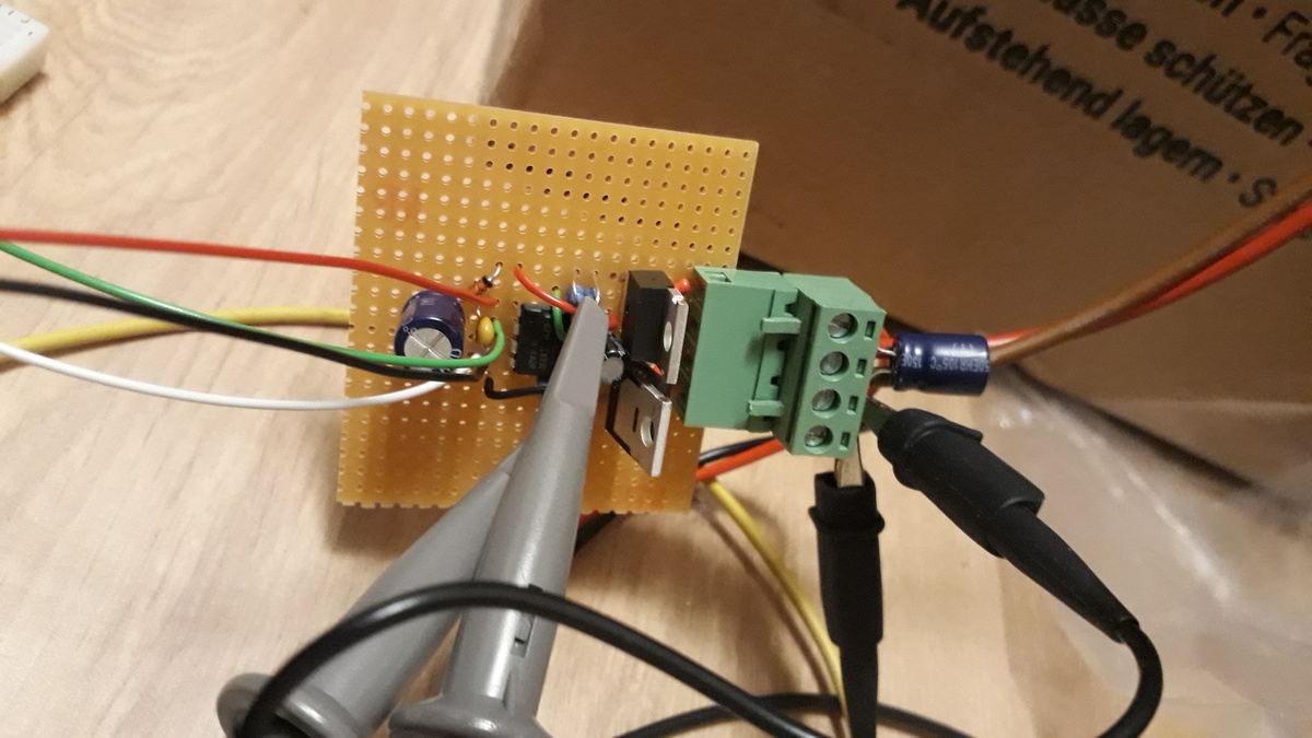

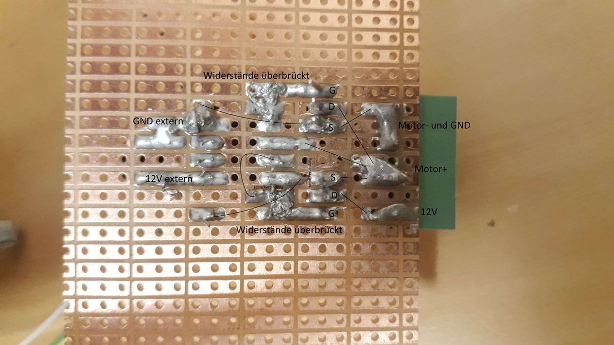

Informatiker schrieb: > Kann jemand dieses Verhalten erklären? Was > kann ich dagegen tun? High-Side-MOSFET falsch angeschlossen? Zeig mal deine Platine von oben und unten ohne Messstrippen.
Eberhard H. schrieb: > Informatiker schrieb: >> Kann jemand dieses Verhalten erklären? Was >> kann ich dagegen tun? > > High-Side-MOSFET falsch angeschlossen? > > Zeig mal deine Platine von oben und unten ohne Messstrippen. Wird der Ignorant nicht machen. Das funktioniert ja prinzipiell, nur sollen wir ihm das abnehmen? Ich zweifle stark daran.
Eberhard H. schrieb: > High-Side-MOSFET falsch angeschlossen? > > Zeig mal deine Platine von oben und unten ohne Messstrippen. Ist angehängt
Ich habe mal den Motor zwischen 12V und Ausgang gesetzt (vorger war er zwischen Ausgang und GND), jetzt wird der Low-side FET heiß. Es ist also offensichtlich so, dass der FET heiß wird, der meim "an" zustand leitet und der Freilauf-FET kalt bleibt. Die FETs haben einen Widerstand von knapp 0.01Ohm, was bei 15A knapp 2W sind. Dazu kommen noch Schaltverluste. Diese sind aber gering, da es ja bei kleinerem PWM Verhältnis absolut kalt ist. R_JA (Junction-to-Ambient ) ist 62K/W, ohne Kühlkörper kommen wir also auf 120° über Raumtemperatur. Das Verhalten ist also völlig normal und die Schaltung funktioniert wie erwartet! Mangels Erfahrung habe ich die 0.01 Ohm einfach vernachlässigt, da der FET bis 140A dimensioniert ist, aber das darf man offensichtlich nicht machen, denn durch P=R*I^2 steigt die Leistung quadratisch mit dem Strom - also macht selbst ein kleiner Widerstand bei entsprechendem Strom viel Wärme!
Ich möchte allen danken, die hier mitüberlegt haben! Für mich als Neuling in der Leistungselektronik war das eine sehr große Hilfe!
